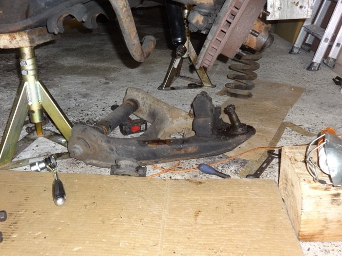

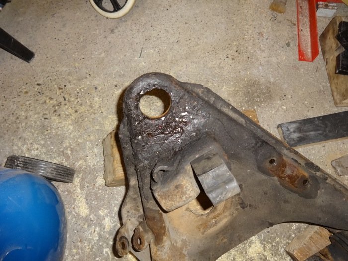

Les 2, mais c'est le bras sur les cannelures qui me pose problème. C'est la rotule qui est à changer, elle fait partie du bras. -
Hello, je suis sur les rotules Vous faites comment pour la sortir sans démonter ni péter le boitier de direction ?

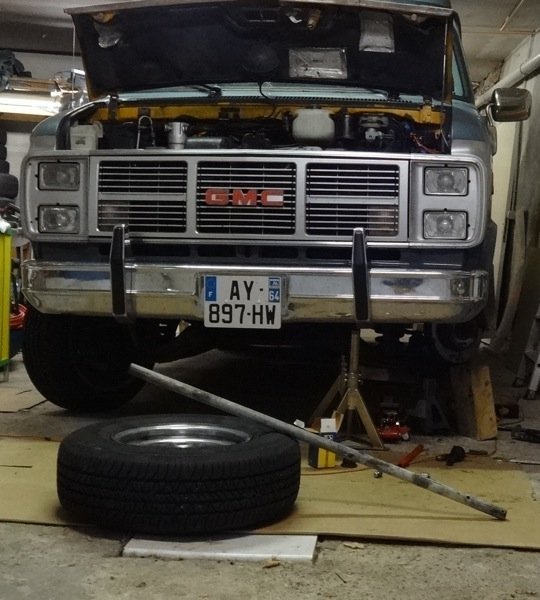

Hello, Tiens donc je n'ai pas mis à jour... en Février, j'ai fait un remplacement de liquide de freins, des durites avant et des purgeurs avant. Dans l'élan, comme je glisse toujours les roues démontées sous la voiture, en sécurité malgré le cric et les chandelles, j'ai réussi à percer un pneu ! j'ai levé plus d'un côté à l'avant et le graisseur de rotule de direction de l'autre côté s'est appuyé sur le pneu. Comme ensuite j'ai tourné les roues pour accéder à l'autre côté ça n'a pas loupé. Bref j'en ai eu pour 2 pneus en plus. Pis ce Week end j'ai pas mal roulé, en gros 700km. Loire, Drôme, Loire, Allier, Loire. Bref Dimanche soir en rentrant de l'Allier, je trouve la pédale de frein qui s'enfonce plus que d'habitude. Bon, pourtant ça freine bien. Arrivé sur l'autoroute, première station pour remplir le GPL, j'en profite pour regarder le niveau du liquide de frein. Il est bien bas. Donc en allant me soulager j'en achète un bidon. Remplissage et on freine fort en regardant sous la voiture. ça pisse bien sur une roue avant !! De là le mec à côté s'intéresse à mon problème, juste en tournant la roue je vois que ça sort par le purgeur. ça coule quand même bien. Le mec sympa me prête ses mini douille facom, vu que je n'ai aucun outil avec moi. Un coup de cric pour accéder, je resserre et c'est réglé. Bref bien rentré, après je me dis que cette caisse nous a toujours ramené à la maison, parfois avec une petite réparation en cours de route. Comme souvent la voiture m'a prévenu d'un problème avant qu'il soit trop tard, il faut juste être attentif à ses signaux, vibrations, bruits, sensations. Et finalement l'autoroute c'est bien pour trouver du Dot 4 et des outils un Dimanche soir. C'est quand même bizarre qu'un purgeur serré 6 mois plus tôt ai bougé... j'ai plus qu'à vérifier les autres.
