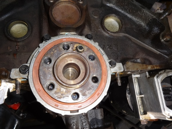

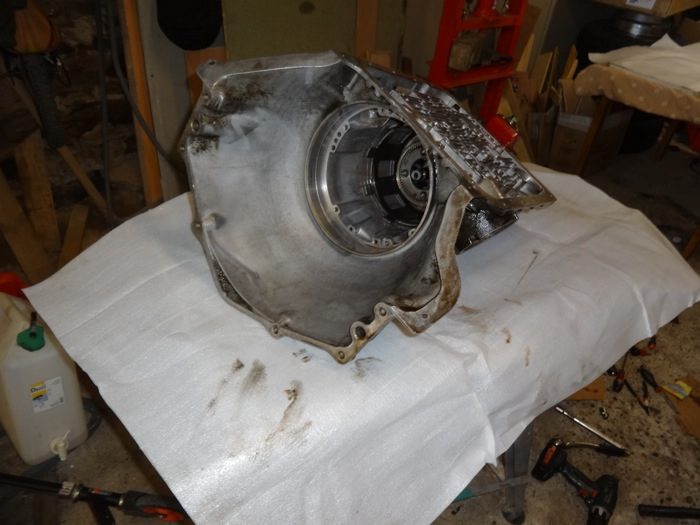

Allez quelques photos de la réfection en cours... et qq trucs. Un support vertical, c'est quand même bien plus facile : Notez le carter d'huile pour faire tremper les disques d'embrayage neufs. ça c'est pour régler précisément la position de l'arbre de sortie. Il doit correspondre avec le levier de park puis ensuite plus précisément avec les disques d'embrayage : Donc on met l'arbre dedans, et seulement avant de mettre le piston LO/R on mets les disques d'embrayages, c'est plus facile comme ça, et on ajuste la position de l'arbre. Ensuite le piston, il est impossible à mettre seul : Il faut aller démonter ça pour l'utiliser comme guide : et là ça rentre et on peut mettre le clirclips extérieur : La suite ne pose par de pb, je me suis arrêté à cet arbre car j'attends le circlips qui avait sauté.

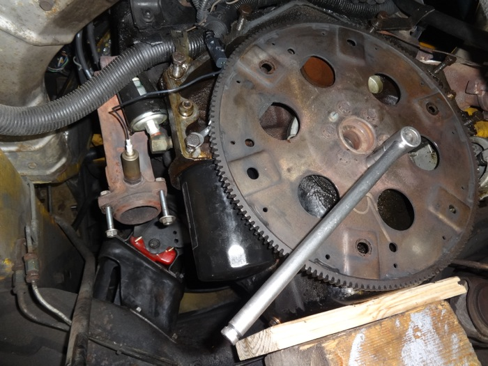

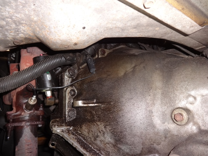

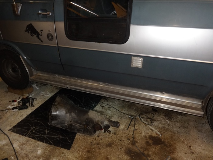

C'est clair en 2h j'ai rangé le garage, préparer une table, protéger le sol et la table avec des cartons, lever la caisse, vidanger et déposer la boîte. 3h de plus pour l'ouvrir et sortir tous les blocs.

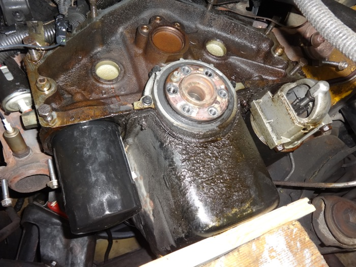

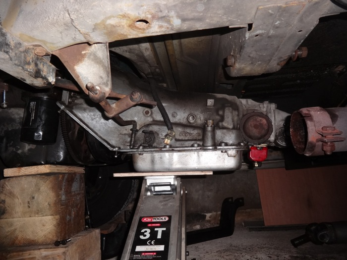

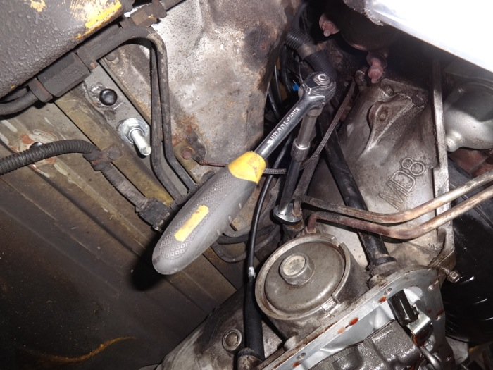

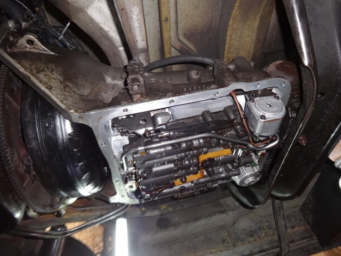

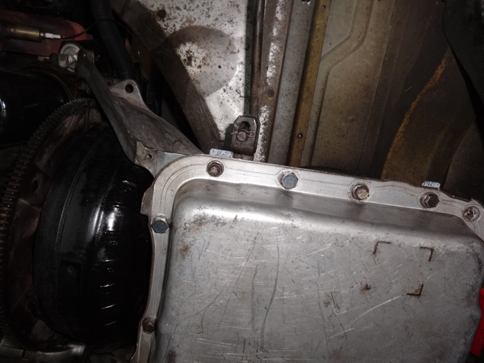

Alors la marche arrière à tendance à se freiner. Le park ne bloque plus la transmission. Je l'ai déposé ce matin et ouverte cet après midi. J'ai trouvé le coupable. Ce circlip qui s'est barré... Ça explique notamment pourquoi le park ne fonctionne plus : l'arbre de sortie a reculé.
Au GPL, j'ai eu ça quand une bougie n'allumait plus.
Hello les amis, bon c'est reparti pour une aventure mécanique, hier je suis rentré en 1ére, plus de 2 ni 3 mais ça recule bien, le niveau d'huile est bon. C'est arrivé d'un coup sans préavis, tu roule peinard sur l'A47, et d'un coup tu sent que le moteur prend des tours sans faire accélérer la voiture, qui est en roue libre en fait. Voilà quoi tu pars en 1ére, tu pousses jusqu'à 60 et tu relâche l'accélérateur, la caisse continue en roue libre sans frein moteur. Bref la 1ére les libérée mais la 2 n'est pas là, la 3 ne viens pas non plus. A faire aussi la pompe à eau qui a une petite fuite, et tant qu'à faire les courroies et l'allumage peuvent y passer.

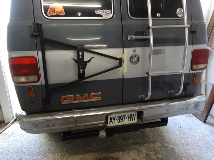

Bricolage sur GMC Vandura : auto-radio, échelle, fermeture du cerclage de roue de secours...
Alban42800 a répondu au sujet de Matt33 dans Intérieur

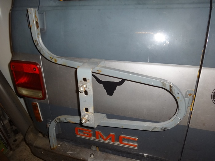

Pour la roue de secours voir les sites d'accessoires 4x4 -

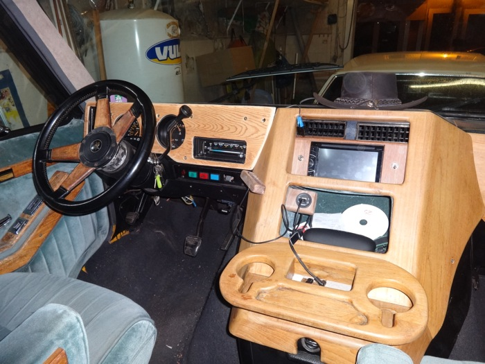

Pour le poste ce sont des U livrés avec les autoradio. Tu insère les U dans les 4 trous et ça libère le système : Pour l'échelle sur leboncoin tu en trouveras peut-être. -

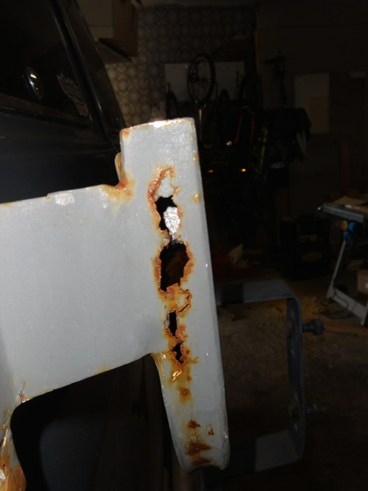

Hello les amis, A mon tour de me lancer, ou pas. L'objet : bas de caisse du GMC, un exemple, il y en a quelques autres comme ça : Il va y avoir à donner la courbure à la tôle, mais ce sont à chaque fois des petites zones, donc ça me semble possible. J'ai déjà un inverter pour la soudure avec les baguettes mais ça n'ira pas ici. Je pensais prendre ce poste https://weldes.fr/poste-a-souder-migmag/38-sherman-dualmig-210-s4-poste-a-souder-5904035324382.html avec la bouteille rechargeable mais que je ne pourrai pas en France mais qui reste finalement pas cher : https://weldes.fr/bouteilles-de-gaz/59-bouteille-pleine-de-gaz-argonco2-8l-150bar-5907662632912.html et quelques autres trucs nécessaires ou de confort : https://weldes.fr/regulateurs-de-pression/1681-vogelmann-exakt-reducteur-de-pression-arco2-5903689147477.html https://weldes.fr/fil-de-soudage-mig/386-kiswel-fil-fourre-pour-soudage-a-l-arc-08mm-045kg-mig-5904035327413.html https://weldes.fr/consommables-mig/1666-pieces-de-rechange-mb-15-vogelmann-5903689147569.html Et comme c'est Noël : https://weldes.fr/chariots-de-soudage/641-chariot-de-soudage-tigmig.html Sachant que j'ai déjà la cagoule automatique, gants et tablier. Vous en pensez quoi ? PS : Au fait on s'approvisionne ou en tôles
