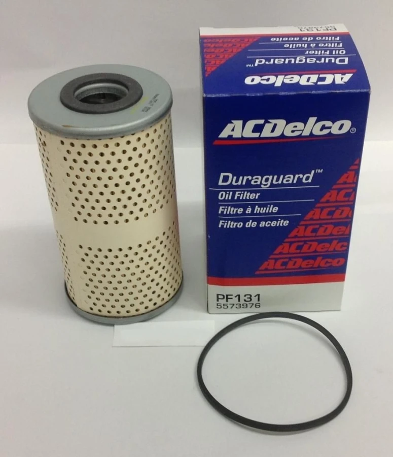

  4. Gilles
    Filtre à huile impala 65
    Si rien n'a été modifié et que tu as le moteur d'origine, il te faut un filtre sous cloche de ce modèle :
  5. FLYER34
    Suggestion : 1) aller sur Rockauto avec le modèle/moteur précis ; 2) regarder, avec les références proposées, les équivalents : "oil filter cross reference". Voir si une de ces références est dispo chez Autodoc, Oscaro etc... 3) commander sur ma Zone
  6. Charger976
    N'importe quel filtre compatible fera l'affaire. Il ne faut pas voir ta voiture comme un monstre de technologie exotique que l'on ne peut entretenir qu'avec des consommables US repro d'époque. Un BOSCH ou un FRAM moderne fera toujours mieux qu'un filtre de 1965. Au passage, il serait judicieux de vidanger aussi la boitoto et remplacer son filtre. Au fait quelle motorisation et quelle boite sur ta voiture?
