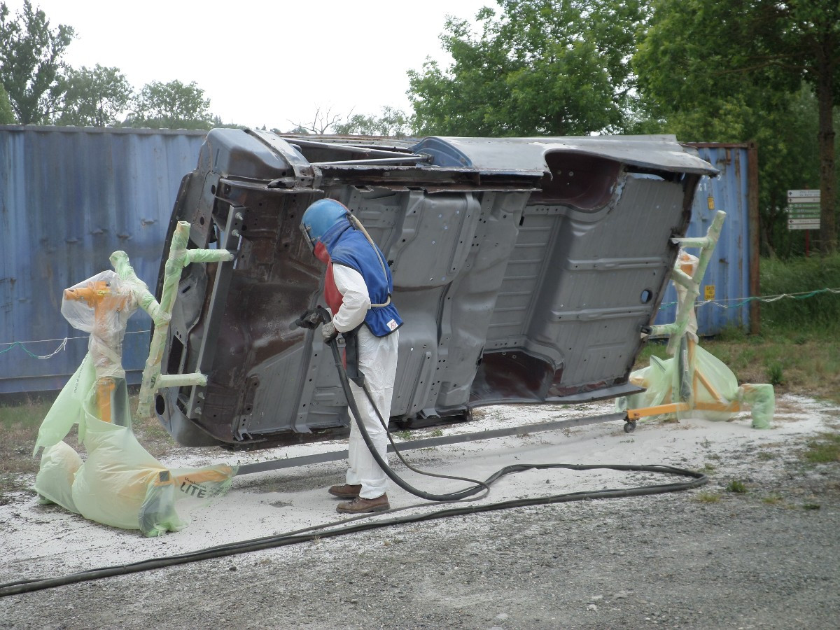

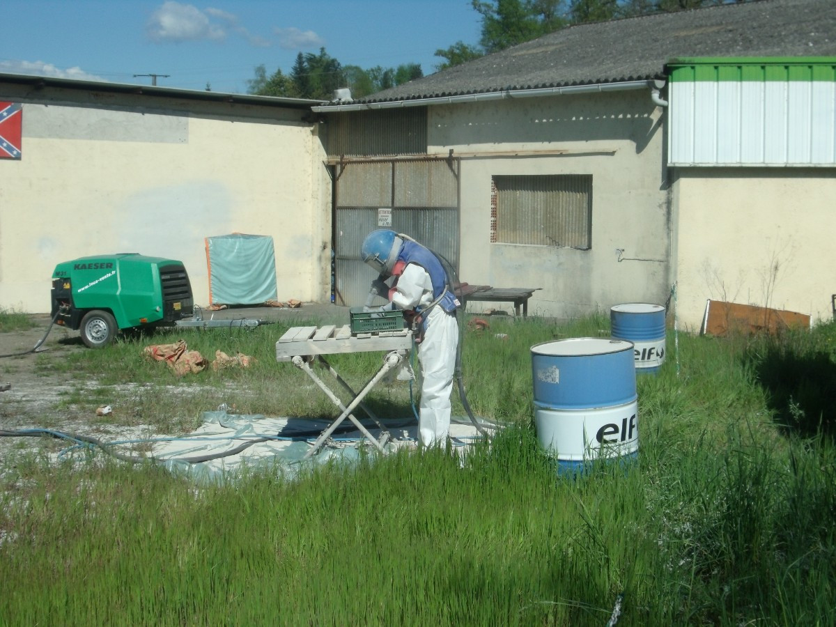

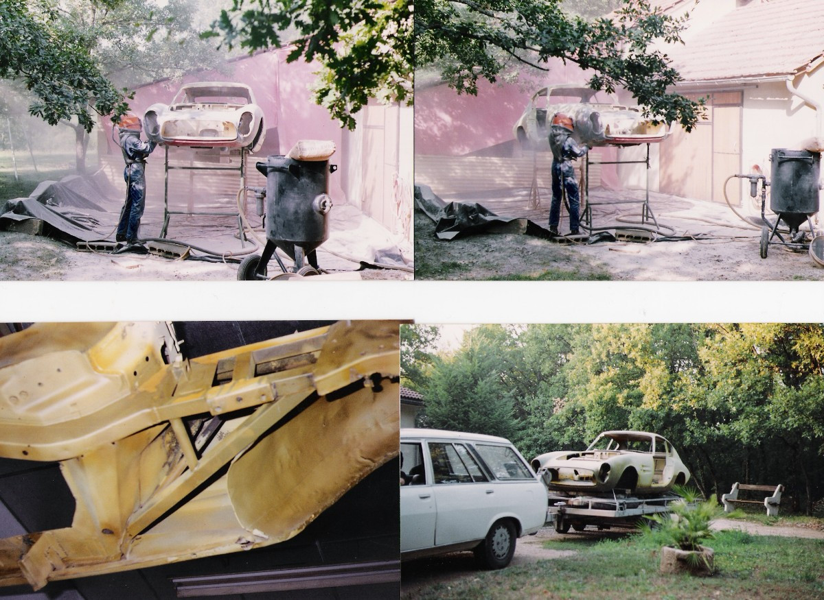

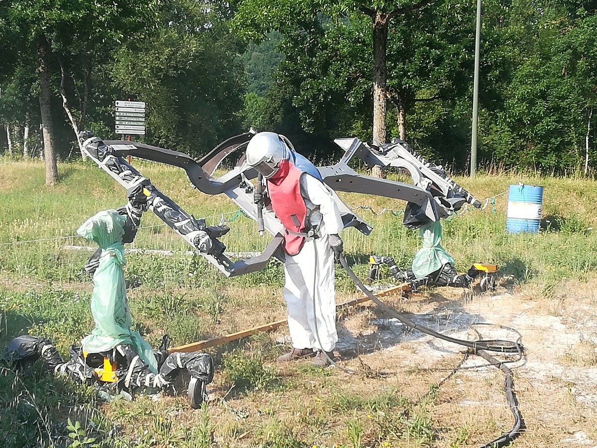

Désolé mais tu ne prends pas le problème dans le bon sens. Le sablage c'est d'abord le débit d'air. Si tu n'as pas de débit suffisant, ce n'est même pas la peine de commencer. Plus tu auras une buse de gros diamètre et plus tu devras augmenter ton débit d'air. Pour sabler en petite cabine d'atelier, j'ai couplé 2 compresseurs de 100 litres. Pour l'utilisation des buses de 3 à 4 mm de diamètre. En extérieur j'utilise que des compresseurs de chantier pour le sablage, et un compresseur de 100 litres pour l'apport d'air dans le casque. (100 litres parce que je n'ai que ça sous la main, il pourrait être plus petit). Les buses font 6 mm de diamètre et je les change quand elles arrivent à 8 mm. Car sur de grande surface il est important de pouvoir décaper sans trop s'approcher de la pièce. Cela permet de travailler plus rapidement et de ne pas défoncer les panneaux de tôle. De plus 8 mm consomme énormément d'air. Pour cette caisse, intérieur et extérieur + phosphatage c'est 2 jours de travail à plein temps. Ton problème d'arrêt de sablage peut être résolu par l'utilisation d'une sableuse équipée de commandes pneumatiques. Cela facilite le travail et tu peux sabler seul. Les anciennes sableuses de chantier étaient équipées de vannes qu'il fallait régulièrement manoeuvrer pendant l'utilisation afin de régler le débit de sable en fonction de l'humidité de l'air ambiant. Donc ça s'était le taf de la deuxième personne, sinon cela devenait vite galère au point de remplir le tuyau de sable. Et de passer plus de temps a régler la machine qu'a sabler. Il y a plus de trente ans ont avait pas le choix !!! Plus récemment, pour avoir du matos plus légers et facile d'emploi . Il m'est arrivé de louer le matériel de chantier complet , (casque, buses, compresseur, sableuse). Afin de travailler de 8 heures à 18 heures non stop. Pour moins de 300 euros, avec en plus le sable et un plein de gasoil pour le compresseur. C'est vraiment un journée marathon, dur physiquement (chaleur dans le casque) ... Mais cela est largement amorti par la qualité du travail et la quantité de pièces ou surfaces réalisées qui ne sont plus à faire.3 points -
