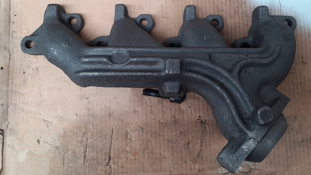

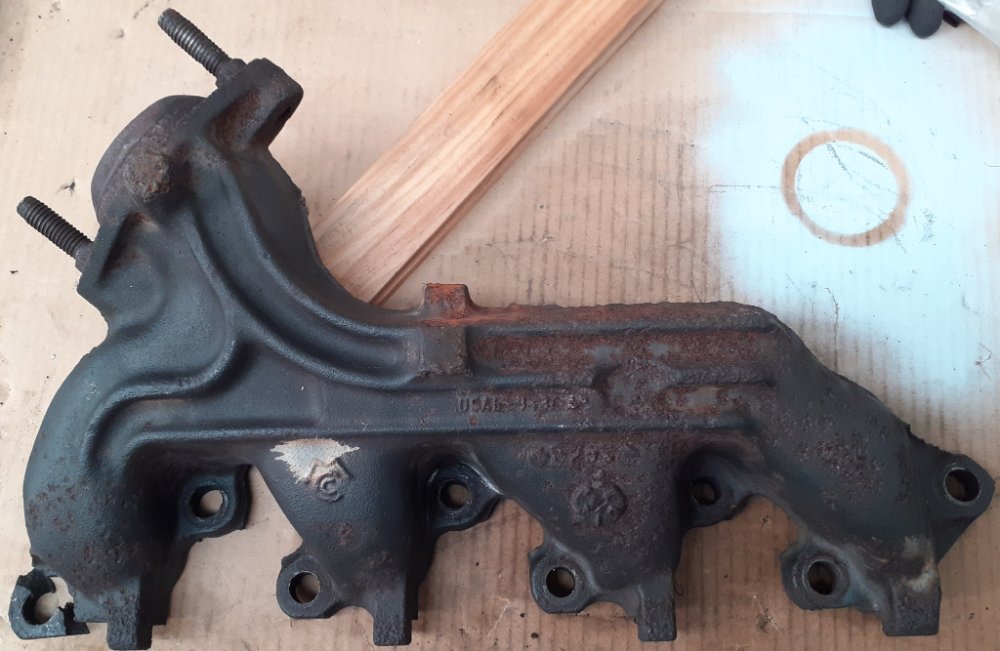

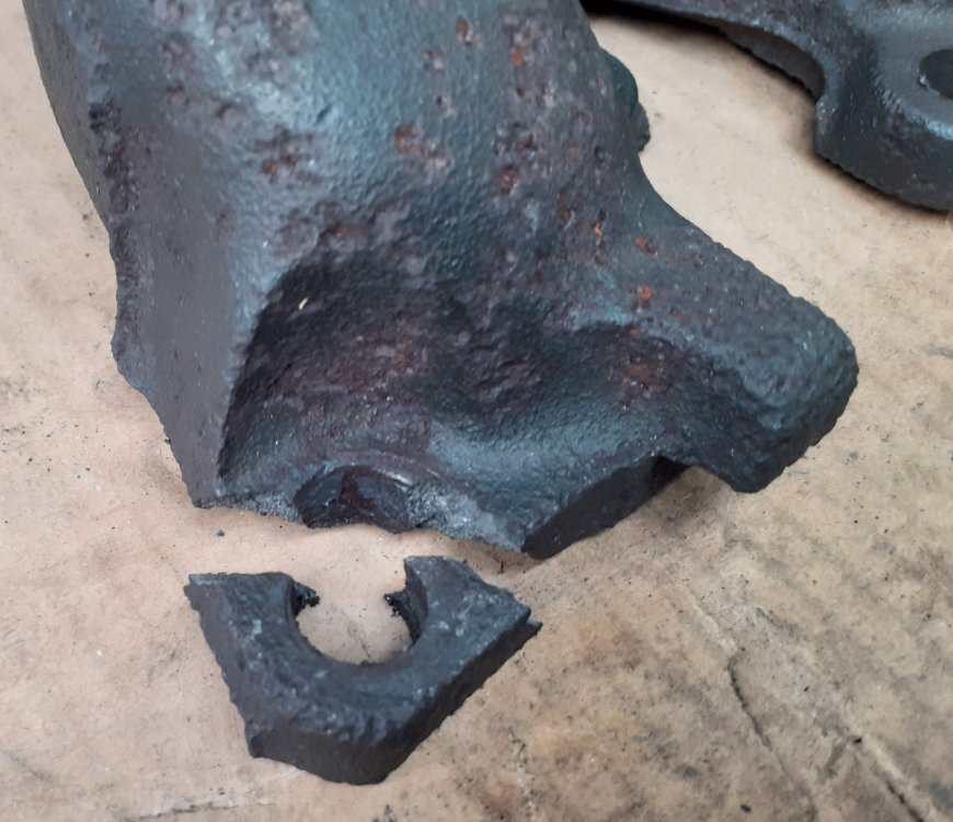

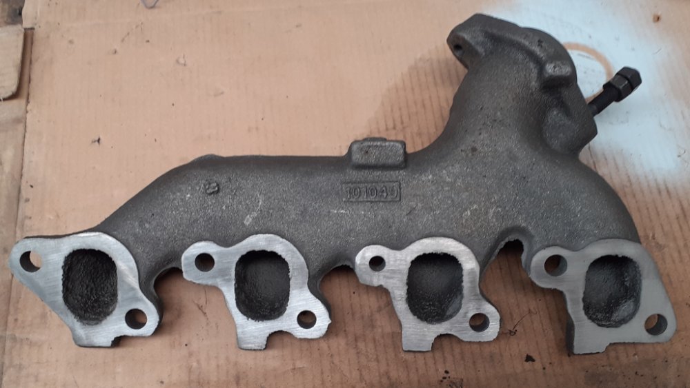

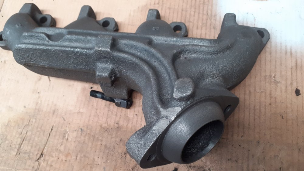

    Optimiste après la réussite du côté passager, le côté conducteur a été attaqué. Finalement, malgré la direction les freins et autres babioles, l’accès est plus commode que côté passager. Les boulons sont venus sans opposer (trop) de résistance. Collecteur à peine moins rouillé que le precédent : remise en forme par ponçage. Hélas, au remontage, un excès de fougue et... Le joint bien mou et bien épais donne un degré de liberté à la fonte et crac ! Bilan : un collecteur neuf de chez Rock : Origine (sans grosse surprise) : Petite préparation : C’est posé... en évitant de serrer comme un abruti Tests à suivre.

    Je suis en plein dedans avec la Mark V 1979. Aucun joint monté à l’usine => après seulement quelques décennies et une grosse centaine de milliers de miles : fuite de tous les côtés. Cela dit, l’expérience montre que monter sans joint n’est pas totalement idiot. Côté passager, remontage sans problème après surfaçage du collecteur. Côté conducteur, serrage un peu "viril" + joint épais pour absorber de petites irregularités => collecteur cassé Coup de chance, il est disponible en neuf pour pas trop cher Quelques photos à suivre sur le fil dédié.
