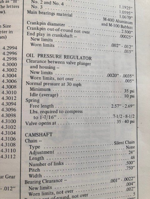

Salut, J'ai moi aussi été confronté à ces inquiétudes sur mon 472 Cadillac de 1972. C'est à peu de choses près le même schéma technique de V8 que chez Buick. J'en ai d'ailleurs déjà causé sur ce forum mais je ne sais plus où... En 2004, comme j'avais un mano de pression d'huile (un vrai, direct sans sonde de mesure) acheté au Canada, je l'avais monté en lieu et place du capteur de pression d'huile qui de toutes façons fuyait... Et là, frayeur: à peine 3 bars en régime et à peine 1 bar au ralenti... Depuis j'ai appris que en fait c'est normal. le shop manual indique une pression normale de 35 psi à 30 miles/h et 10 psi en iddle !!! Sur des forums j'avais lu que chez Buick, en big block, l'allumage du voyant d'huile au ralenti n'était pas rare mais sans conséquence. dont acte mais bon ça peut faire peur... La seule explication technique que j'ai trouvé valable et logique est celle d'un ancien de GM que pas mal doivent connaitre. Pour lui, trop de pression d'huile dans un B.bloc n'est même pas souhaitable car tous les paliers sont de grandes circonférence et largeur pour encaisser les efforts. Ce qui n'est pas le cas sur les SB de même époque et qui ont donc besoin de plus de pression d'huile. (Force = Pression X Surface) Il tenait je crois ces infos du GM héritage center. Ceci dit j'avais quand même changé ma pompe à huile et même caler d'une t'ite rondelle le ressort du clapet. Rien à faire, pression toujours identique. Ces pompes de BB sont certainement à gros débit ? Alors depuis bientôt 20 ans et 25000 kms de plus j'ai cessé de m'angoisser avec ça... Par contre si tu tombais vraiment à zéro, sur que ça mérite de se pencher sur le souci.1 point

J’ai 15 psi à froid et vraiment 0 psi moteur chaud avec une montée de température eau vers des valeurs 🫣… Je ne peux pas ne rien faire, si je détruis le moteur j’ai peu de chance d’en trouver un autre( qui sera sûrement aussi usé…)0 point
