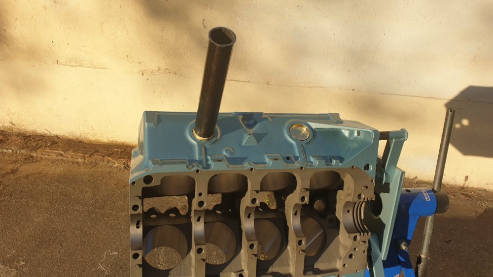

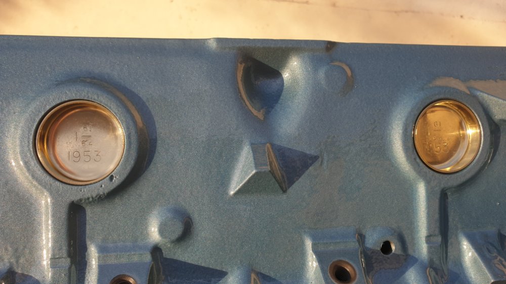

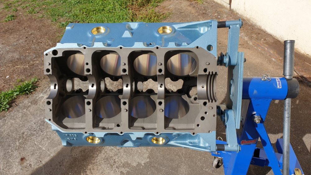

Pose des pastilles de sablage ou de dessablage. Elles sont dégraissées, dépolies et enduites d'un gel d'étanchéité. (Ce n'est pas une obligation, mais cela garantie une excellent étanchéité). Puis j'utilise un tube ou une douille légèrement inférieure au diamètre intérieur. Pour positionner au marteau la pastille dans le bloc. Je choisi des pastilles en laiton uniquement pour l 'esthétique. Car de nos jours les liquides de refroidissent ne corrodent plus les circuits, que ce soit par oxydation ou électroérosion . Et puis un détail, j'aligne les marquages . Cela ne sert strictement à rien, mais je trouve que cela fait moins mal au yeux.6 points -
