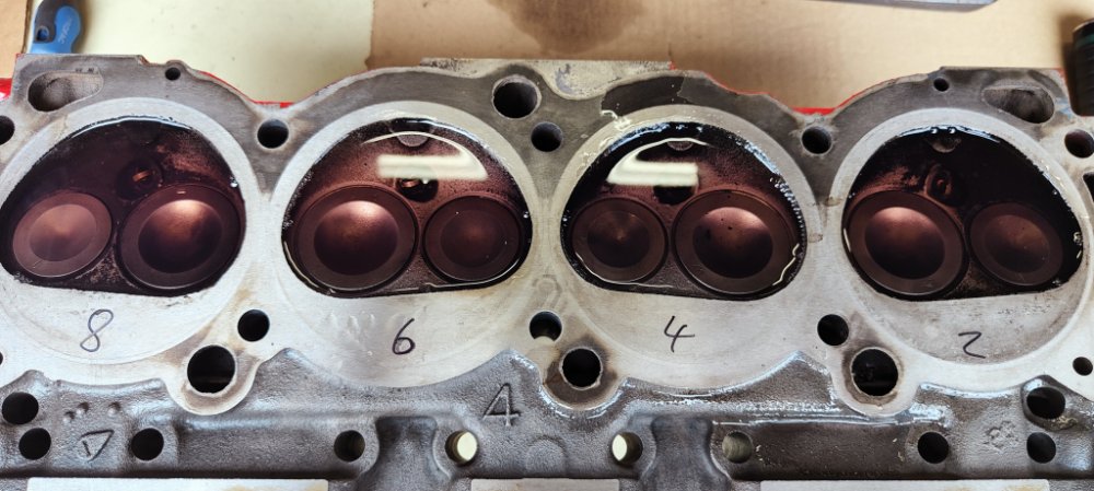

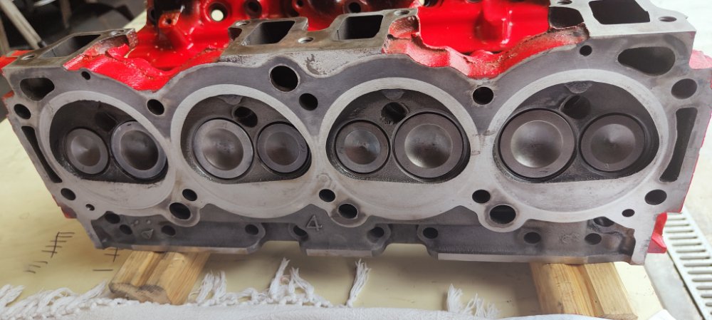

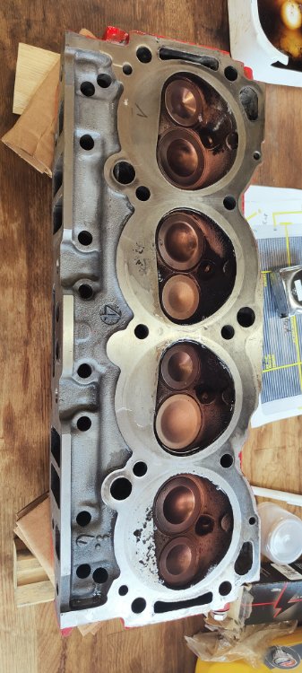

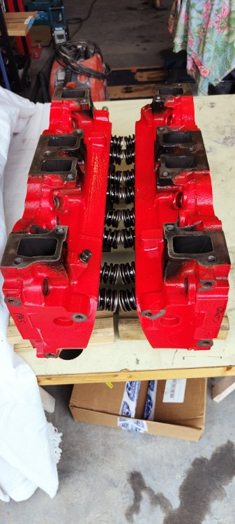

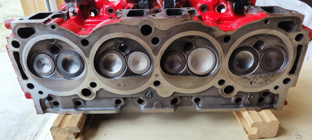

Enfin un petit peu de nouveau. Pour continuer j'avais besoin des culasses, car il manquait quelques retouches à faire sur le bord des cylindres. Mais j'avais confié à un pro ces culasses pour modification, en pensant les récupérer au plus tard un mois après. Mais ça s'était dans le monde des bisounours. Dans la vrai vie, je viens de les récupérer cinq mois plus tard avec rien de fait dessus. Je viens d'aller voir un nouvel usineur qui me dit ne pas être capable de faire ces travaux. En gros ils me prenne pour un lapin de trois semaines, car si j'avais une fraiseuse je pourrais le faire moi même. Ils ne veulent tout simplement pas sortir de leur zone de confort. Donc tant que j'ai les culasses à l'atelier, les travaux sur le bloc peuvent continuer. Sur ces moteurs les cylindres sont plus petit que les chambres de culasse, de ce fait le bord des cylindres gênent le remplissage en gaz d'admission. Même après un réalésage à 0.040 pouce. Le vieux joint de culasse va me servir de gabarit. Il est donc repositionné sur la culasse pour voir la marge dont je dispose. Sachant que le neuf sera légèrement plus grand. Sur le bloc je repositionne avec un outil maison les nouveaux pions de centrage, enlevé pour la rectification. J'en ai besoin pour bien centrer le joint de culasse. Une goutte de Loctite , car ils débouchent dans le circuit de refroidissement. Voilà c'est fait, j'évite de taper dessus directement avec un marteau . Car il m'est arrivé dans le passé d'en faire gonfler un, au point d'être embêter pour poser la culasse. Le joint est en place, les zones à travailler sont colorées en bleu. Maintenant il faut déterminer la profondeur. Sachant que sur les anciens pistons le premier segment s'arrêtait à 8 mm du bord. Mais sur les nouveaux il se trouve seulement à 6.35 mm. Donc je vais descendre à 3.5 mm maxi afin de ne pas prendre de risque. Pour cela j'utilise un vieux segment pour tracer la zone en question. Puis après protection j'attaque à la fraise. Puis finition à la toile avec la lime pneumatique.1 point -
