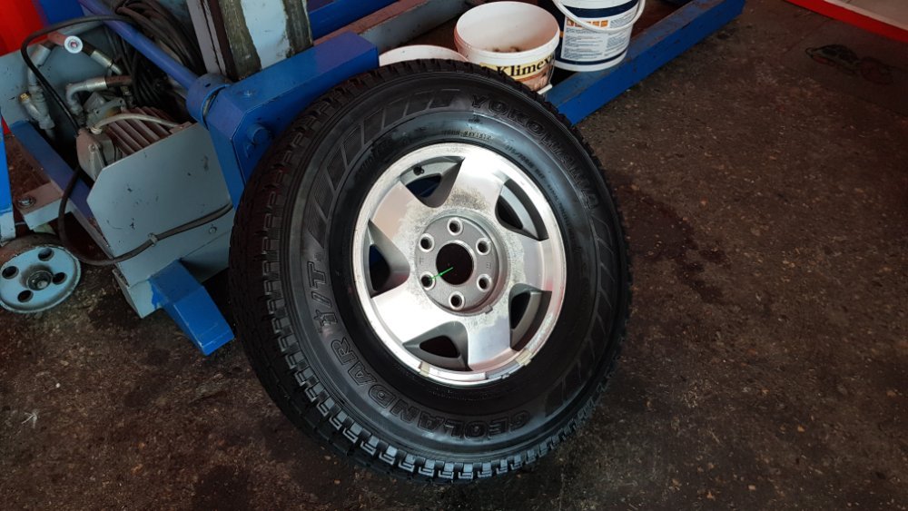

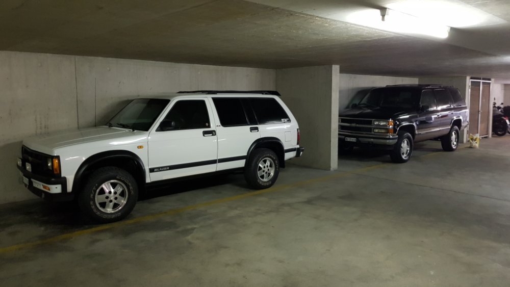

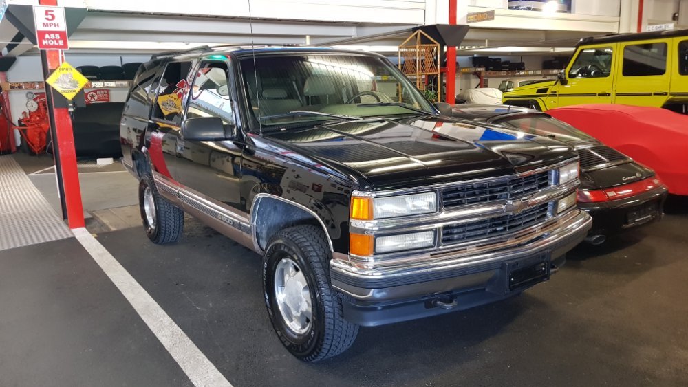

    Bon, eh ben ça y est, ça avance dans le bon sens...enfin! Le Tahoe roule, et même bien. Sufisamment bien pour que je rentre avec à la maison koudalaportière. 60 bornes environ. J'ai pris le risque de louer des plaques temporaires pour 3 jours, et j'ai été récompensé: Les freins arrières sont réparés, il freine bien et l'additif Posi dans le pont semble avoir aidé: Il ne grogne plus qu'à quelques rares occasions en manoeuvrant et seulement à froid...à voir ces prochains jours, j'ai fait 120 bornes avec, maintenant l'huile est bien brassée, ça à l'air de mieux aller. Sinon en dehors de freins et du pont ces derniers jours je me suis un peu penché sur l'électricité sous le capot...et cherchant de la motivation, j'ai sorti le kilo de polish et tombé les roues pour les laver au produit...ça commence à causer, je voulais voir un peu le potentiel de la bête...j'ai vu: Problème? Je dois viser au millimètre pour qu'il rentre dans le garage, et c'est en tordant l'antenne radio avec une ficelle et en dépassant de 30 centimètres de la place. Et autre problème...je commence à m'y attacher, je crois que ça vient...je connais cette sensation...j'ai une petite idée de comment ça va se terminer...bref! Maintenant, ben j'ai deux jours radieux devant moi pour le réveiller de ces quelques années hors circulation, lui faire faire le pays dans les deux diagonales et en profiter. Youpie! Je vais être le roi du pétrole!!!

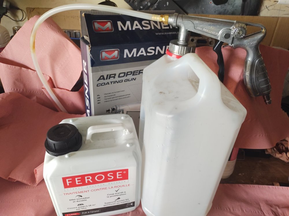

    Pour l'intérieur du châssis, tu peux utiliser du Férose en injection. Un bidon type lave glace, le pistolet à corp creux emboité dessus et on gère l'injection avec le réglage de débit. ça n'use pas plus de Férose qu'au pinceau et permet d'aller suffisamment loin. Après coup, on pompe de la flotte pour nettoyer le pistolet et son tuyau. Par la suite, avec un bon 48h de séchage, on injecte de la cire à corp creux .

    c est un pistolet anti gravillons (blackson) et corp creux tu en trouve de partout sur le net ....
