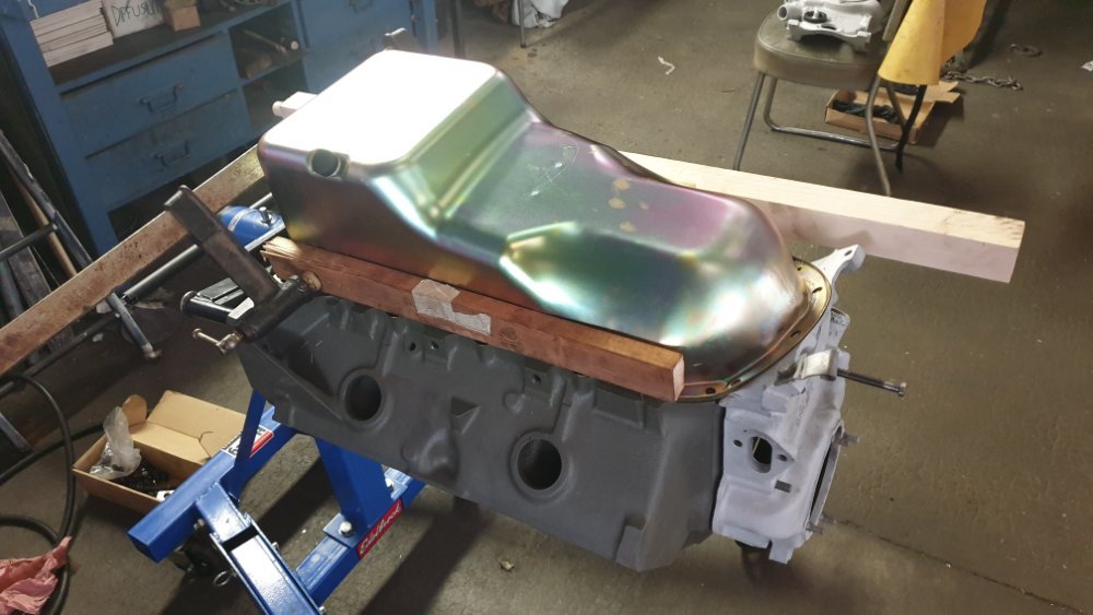

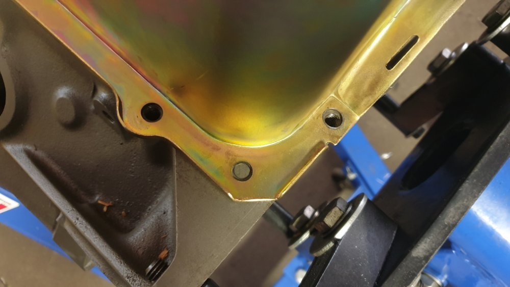

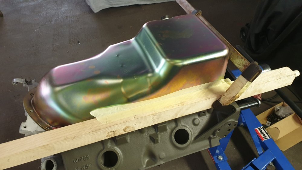

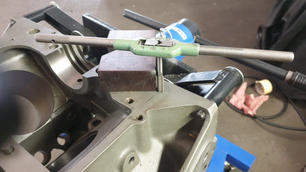

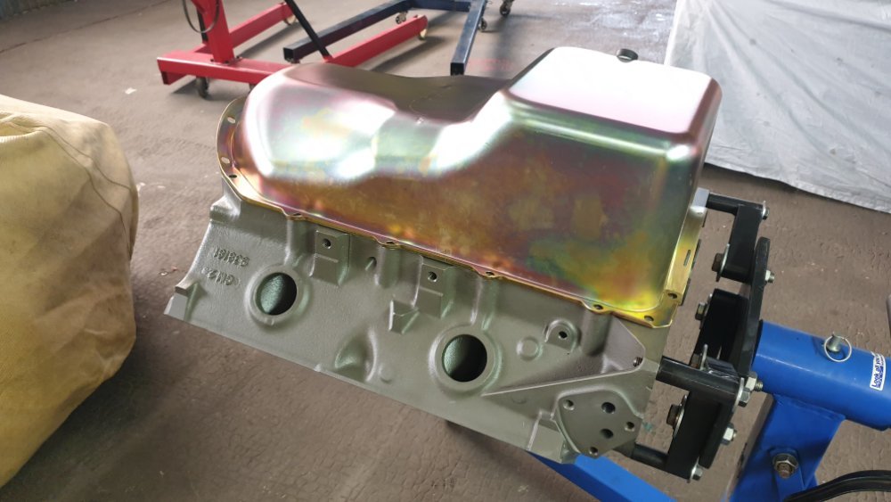

    Pour la suite, comme évoqué plus haut, je remplace le carter d'huile. C'est une copie très proche de l'origine ( seul l'emplacement du bouchon de vidange et un perçage diffèrent), de toute manière il n'y a pas beaucoup de choix! Et comme toutes pièces de reproduction, un montage à blanc est fortement conseillé. Ici le carter est immontable tel quel. Les perçages ne tombent pas en face, et pas que d'un peu. Pourtant c'est une fabrication de chez "Milodon". Donc avec les moyens du bord je le remets en forme (Serre-joint, cale en bois, lime, marteau...). Heureusement que je ne l'ai pas encore peint. Il est fixé sur un côté et je ramène l'autre. A l'avant, le pan incliné n'a pas le bon angle. Donc marteau et tas ....pour ramener le tout. C'est franchement pénible de devoir reprendre des pièces neuves, qui sont censés être impeccables. Puis avec le temps, ils ont rajouté un perçage pour les blocs plus récent, afin de corriger une fuite d'huile récurrente. Donc, perçage, taraudage du bloc. Et voilà une petite évolution mise a jour.
