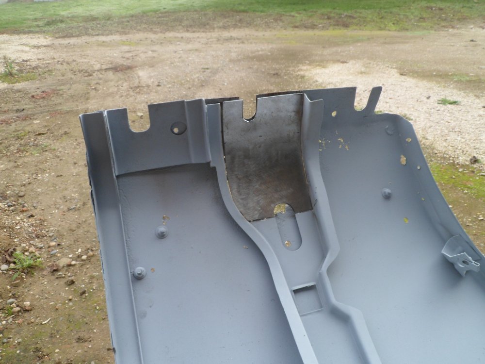

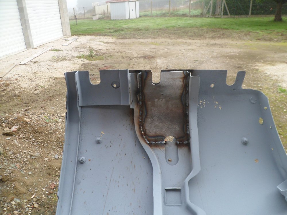

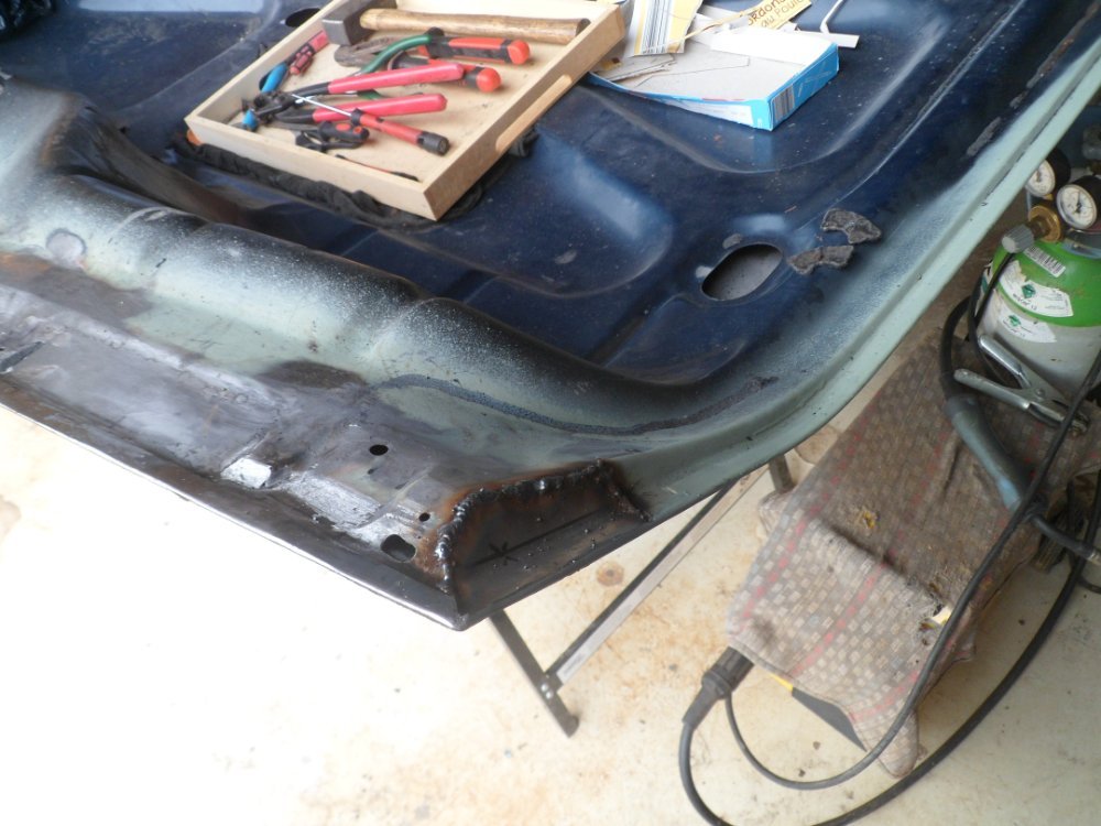

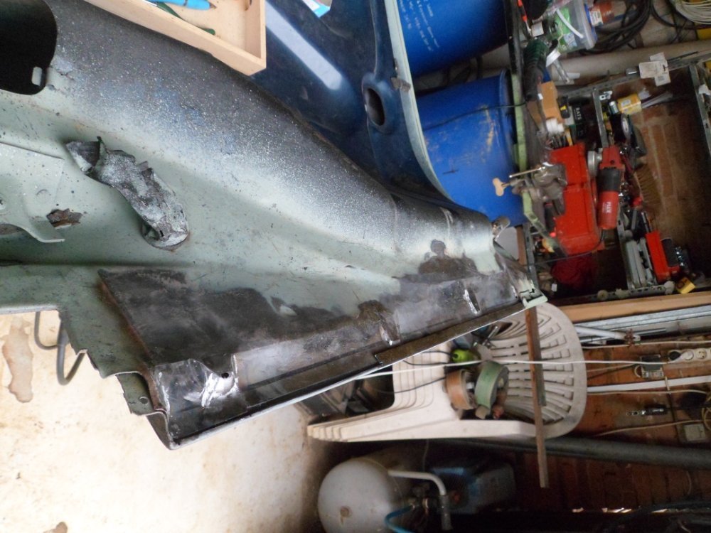

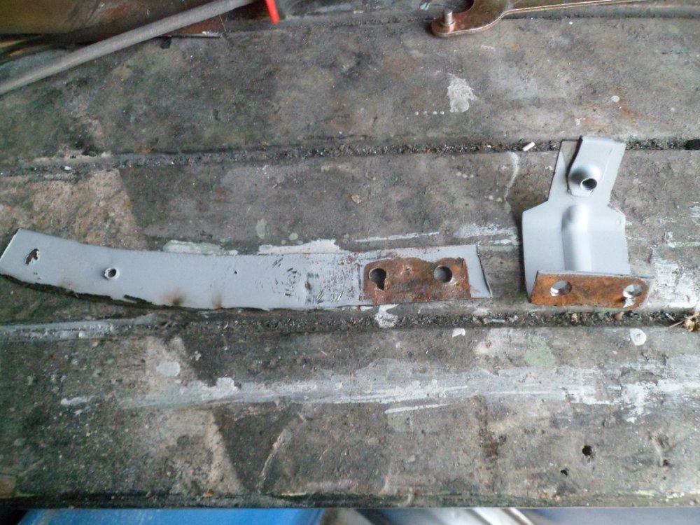

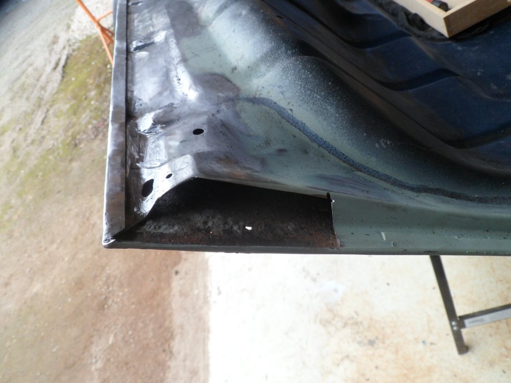

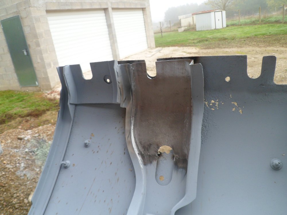

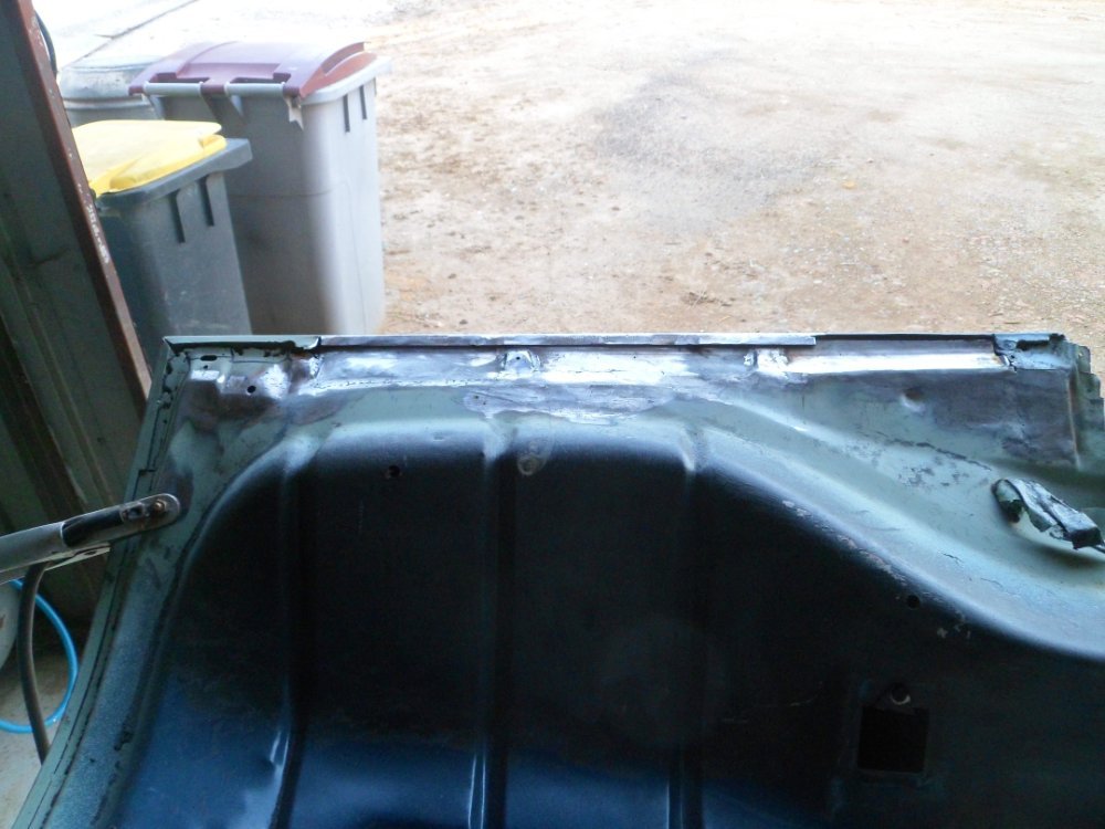

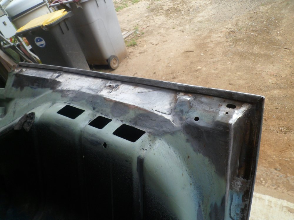

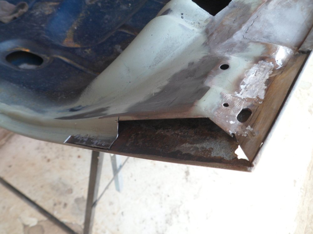

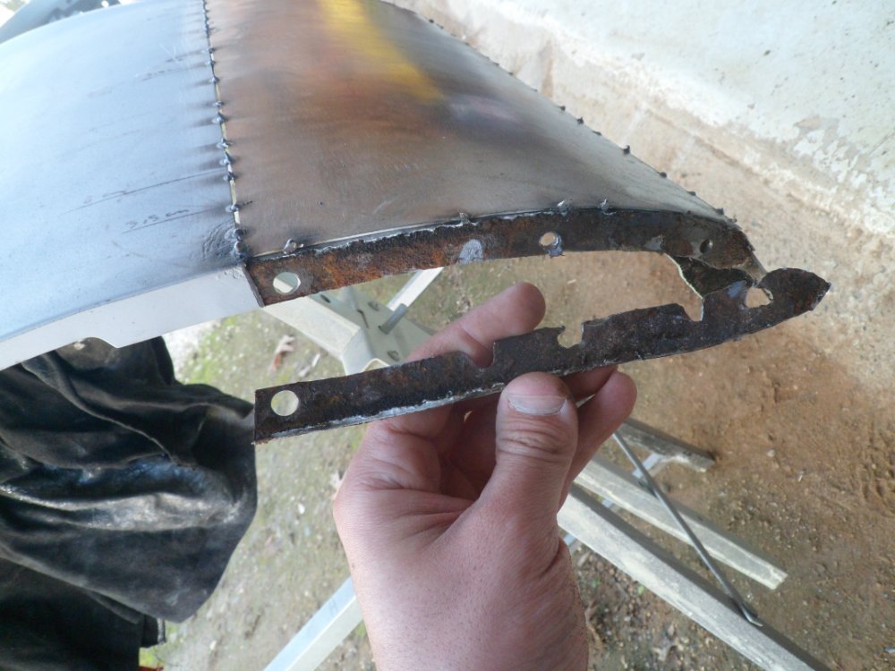

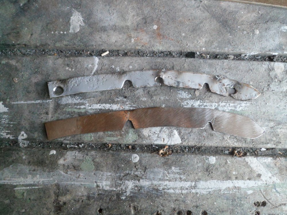

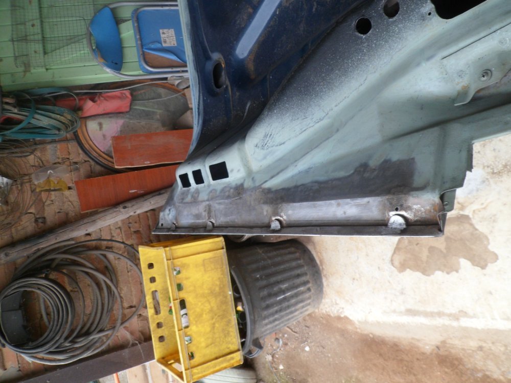

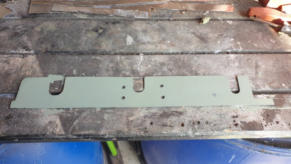

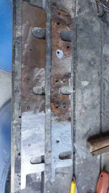

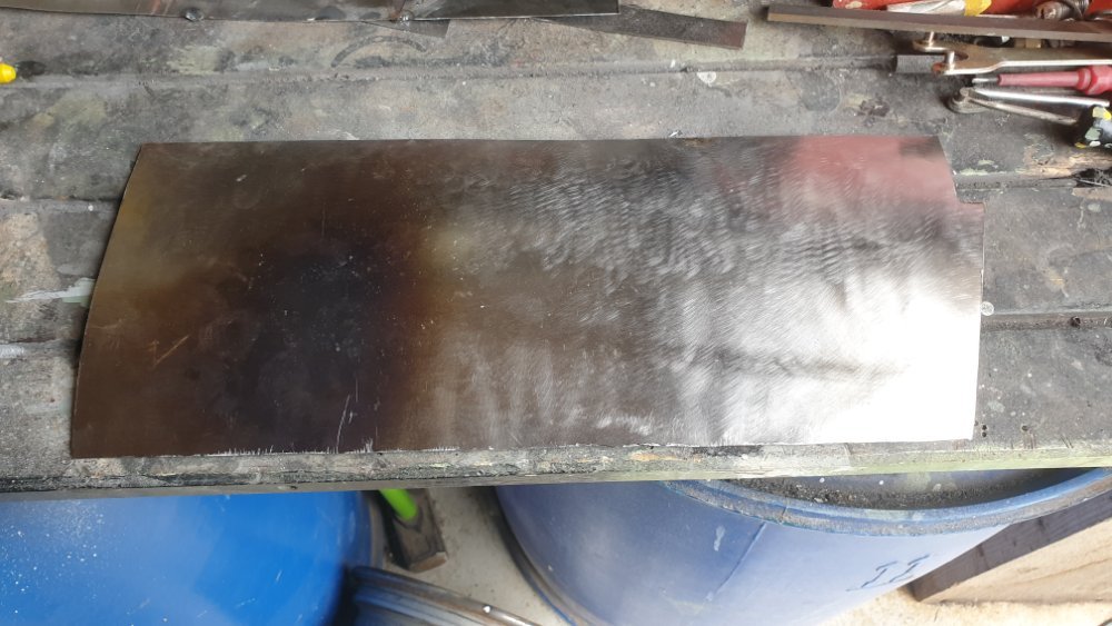

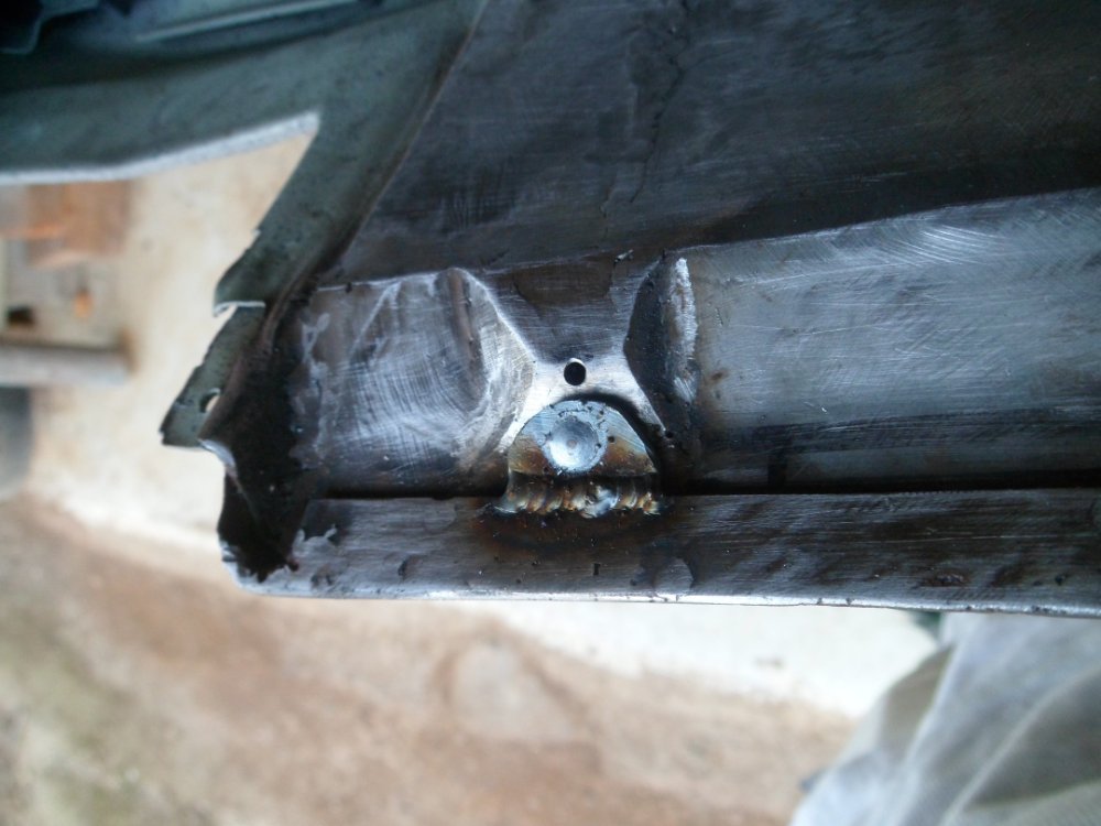

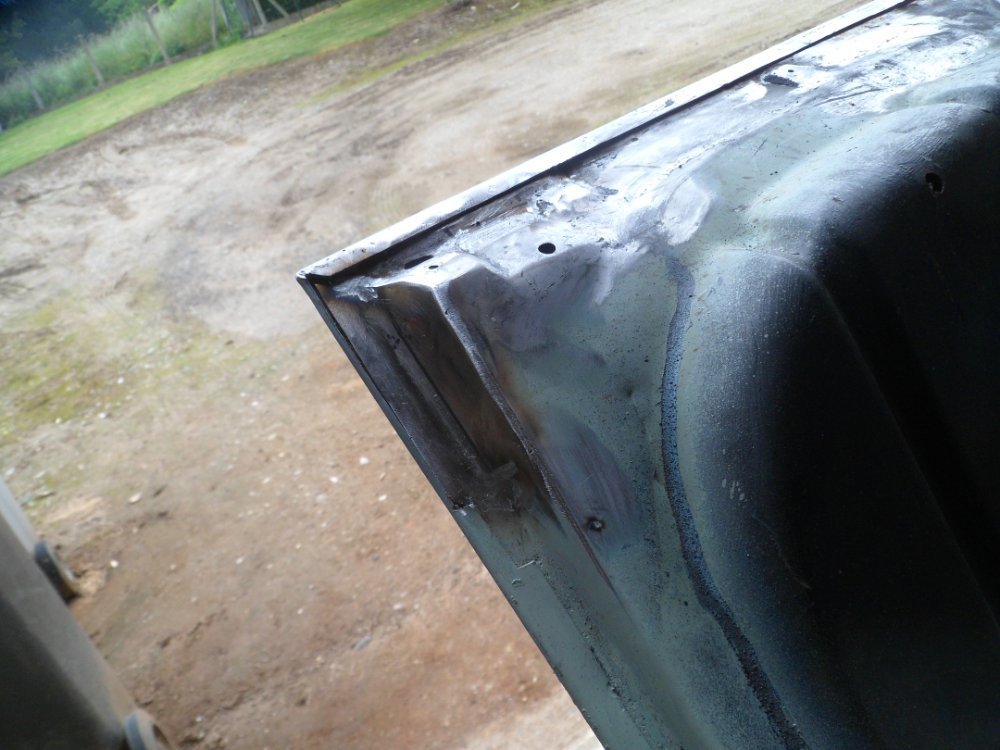

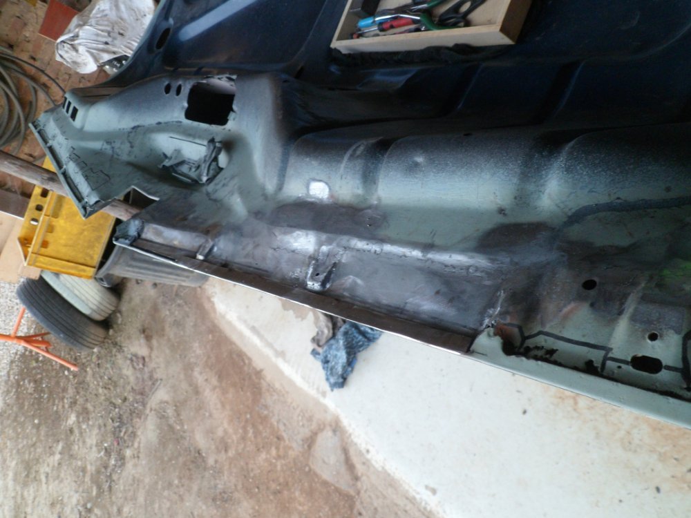

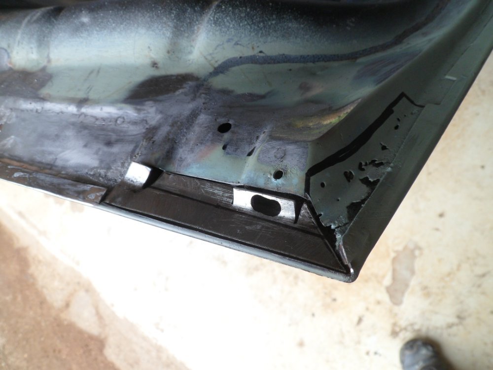

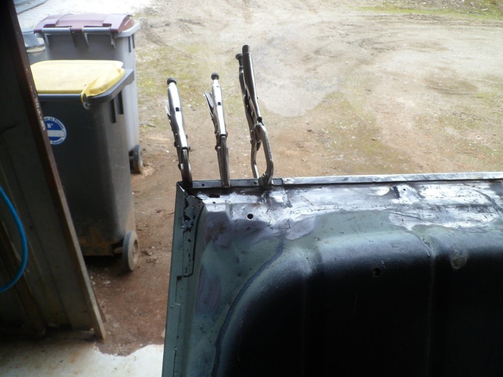

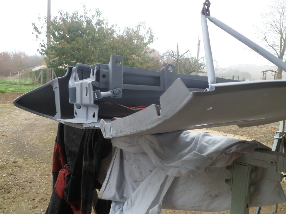

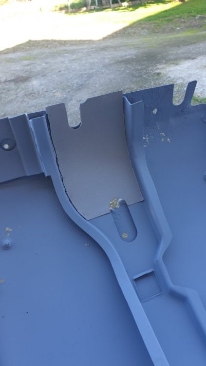

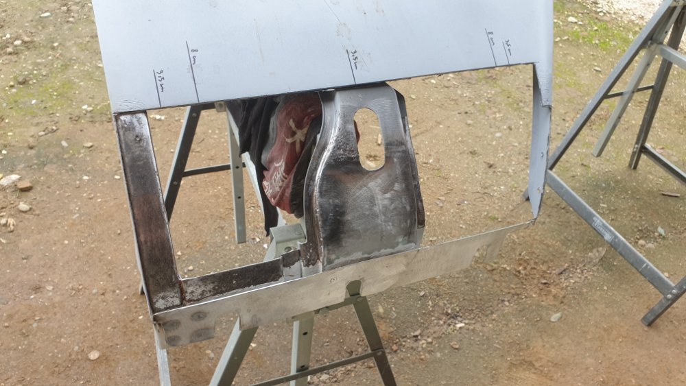

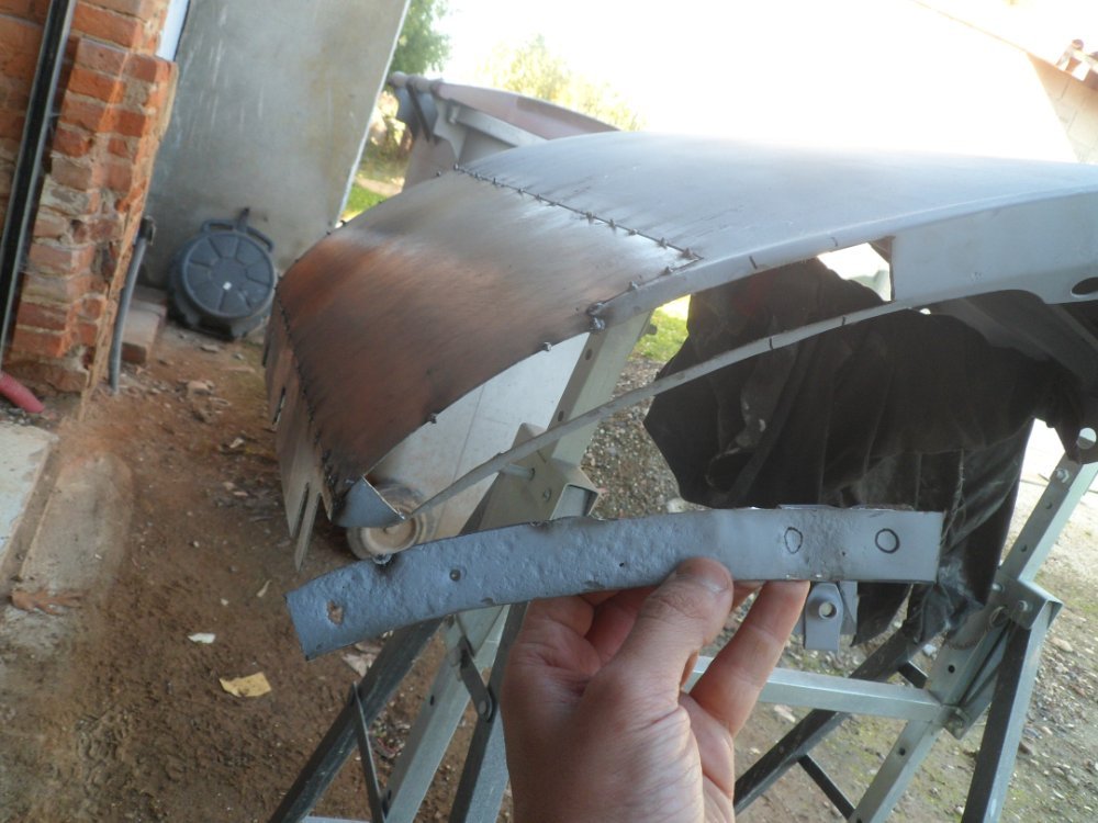

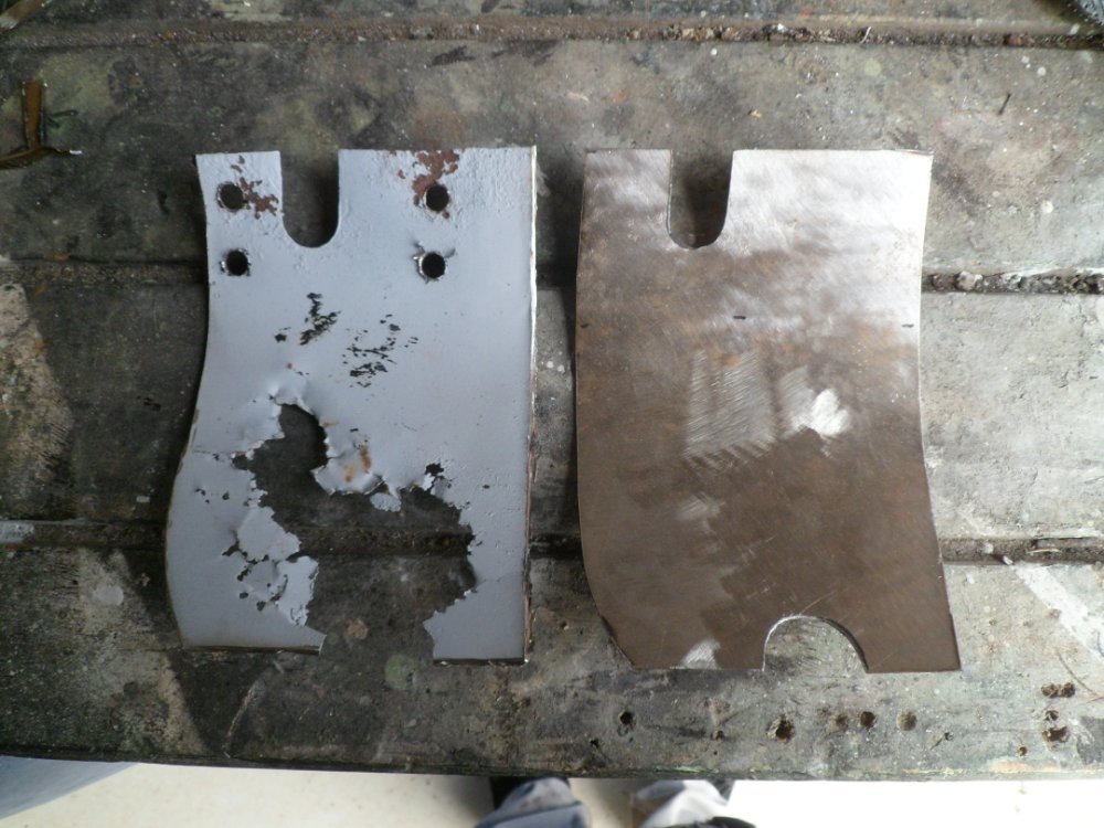

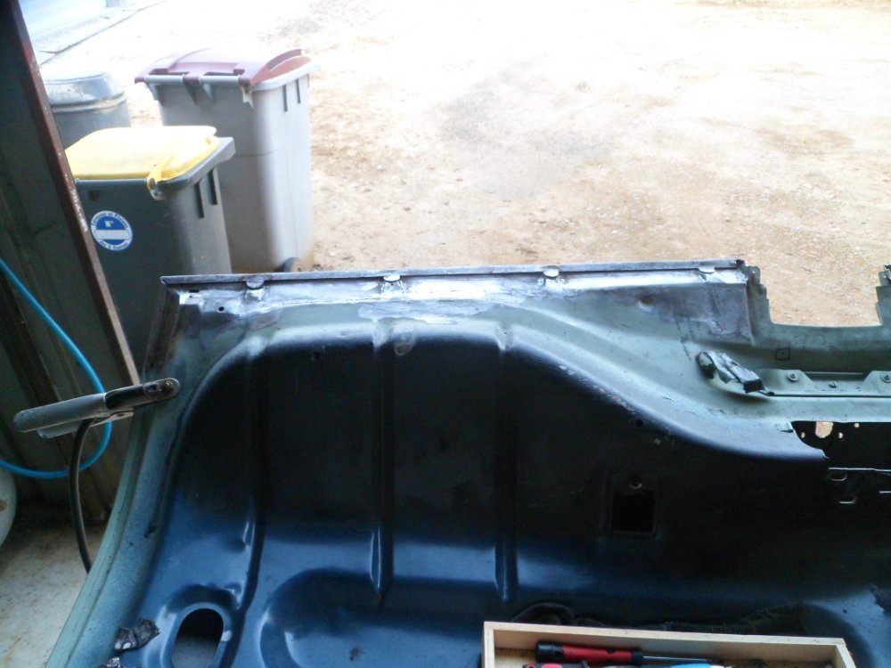

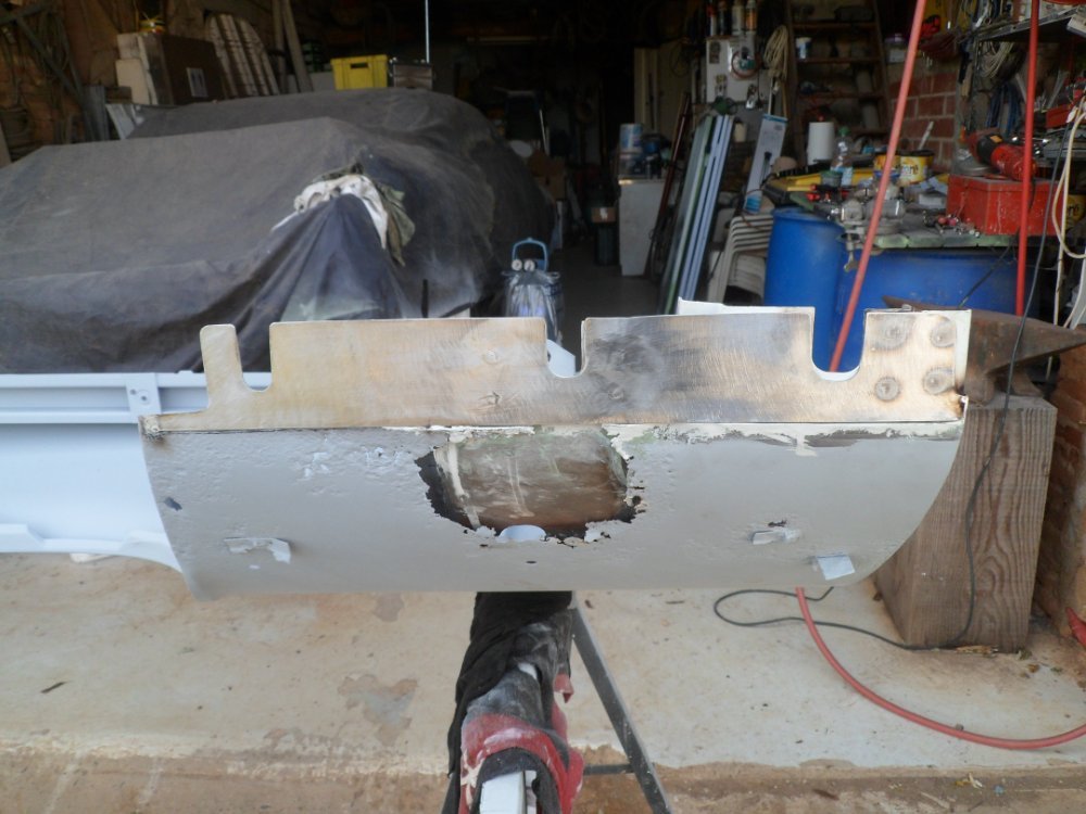

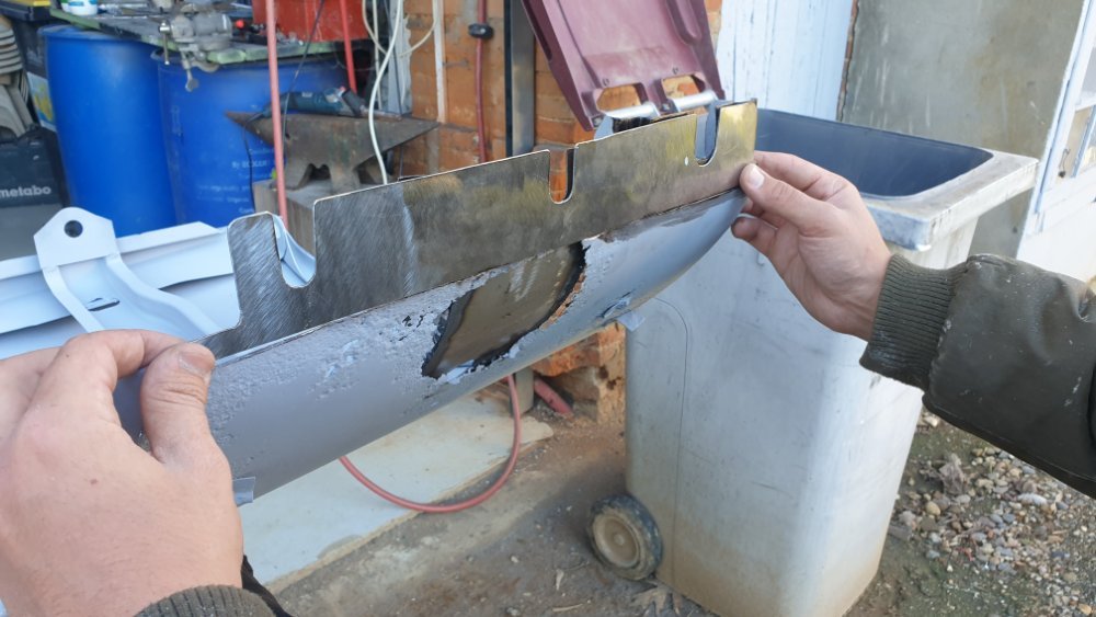

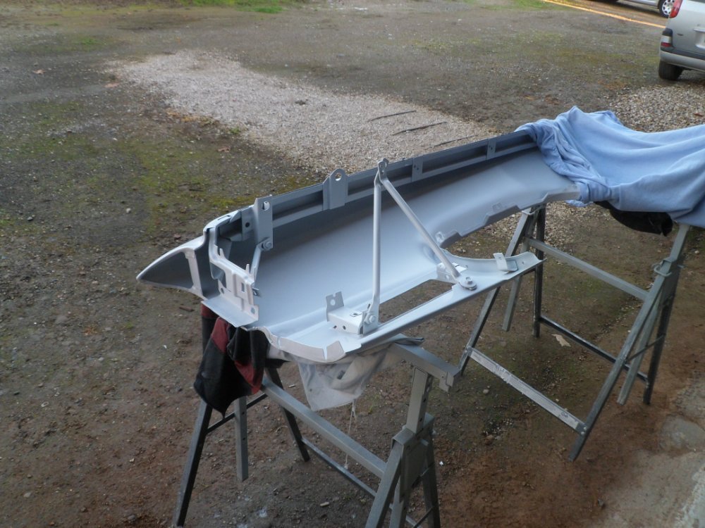

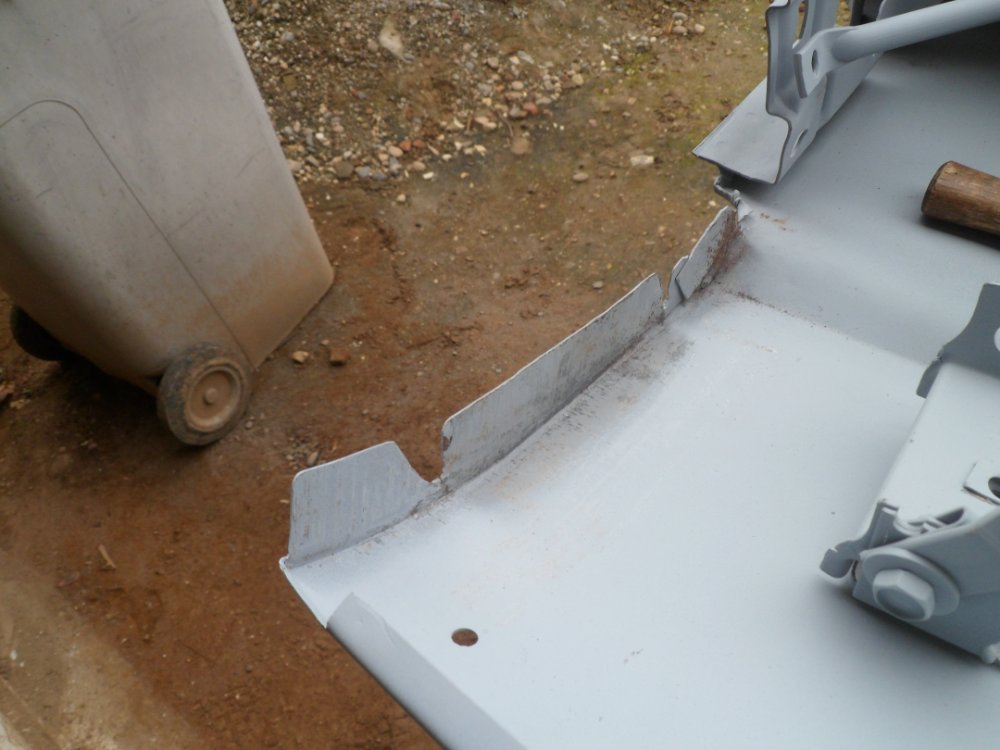

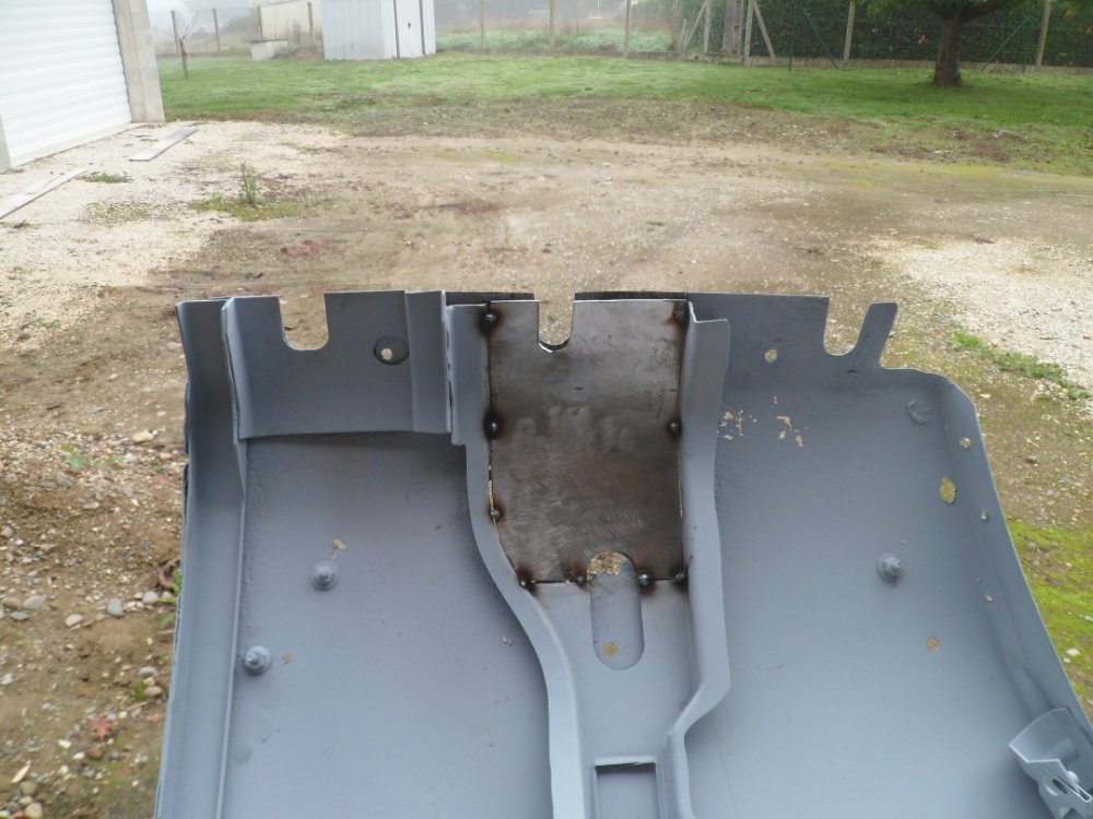

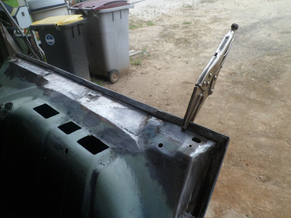

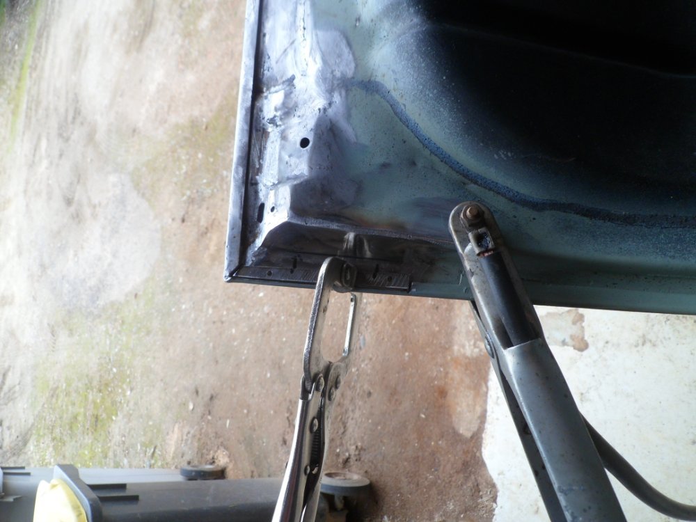

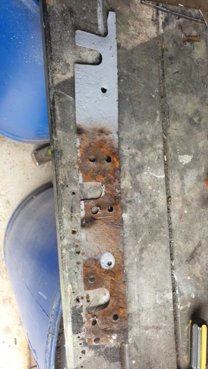

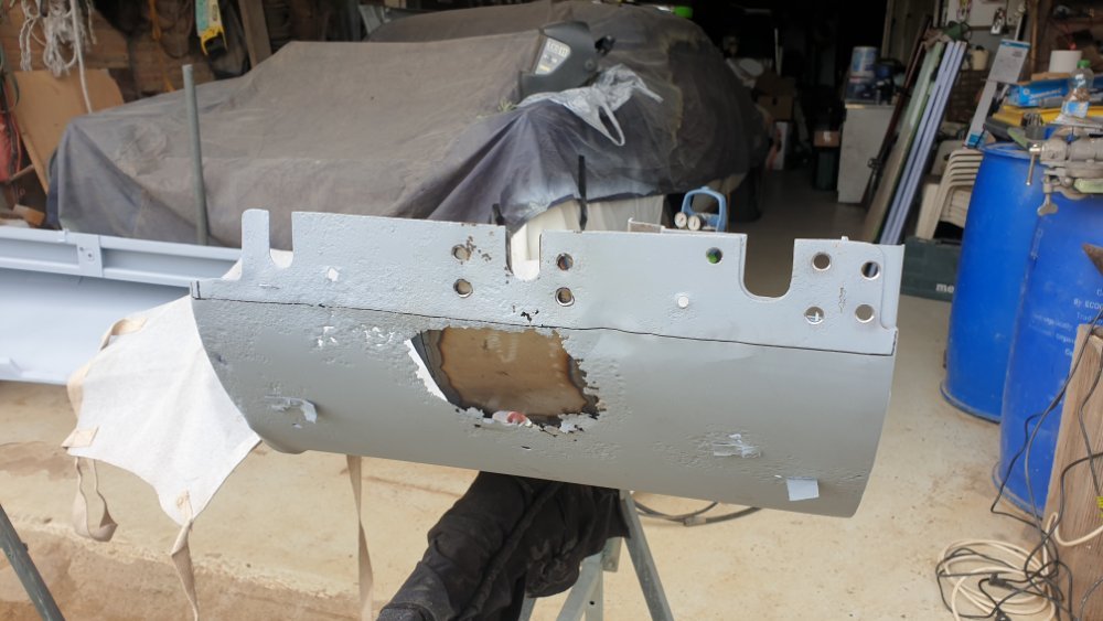

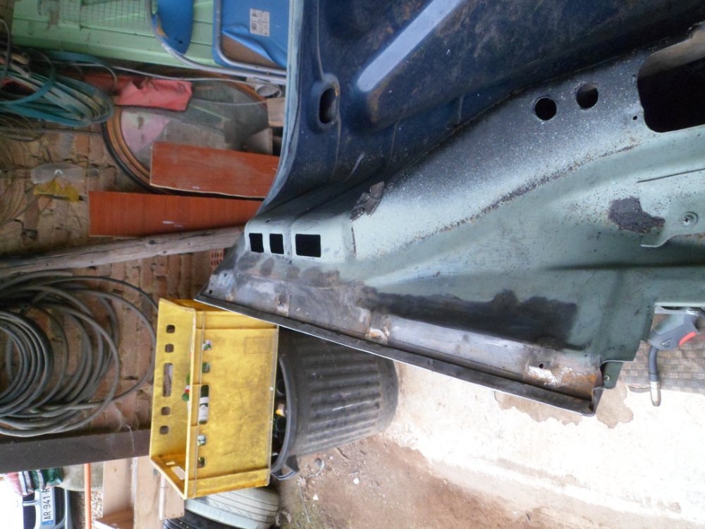

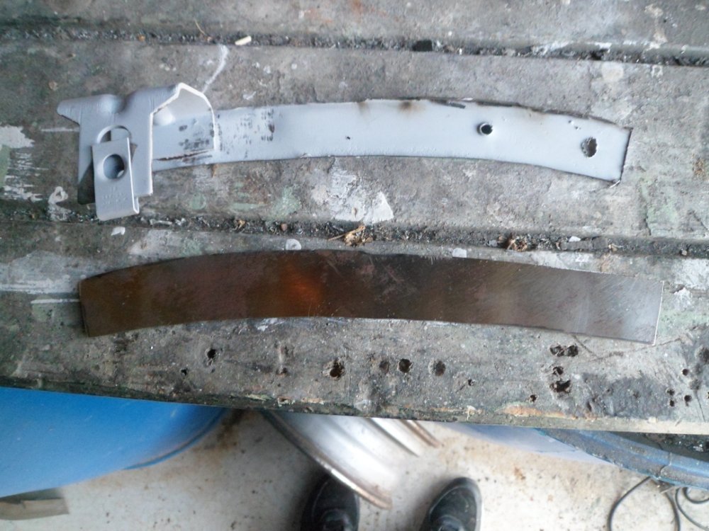

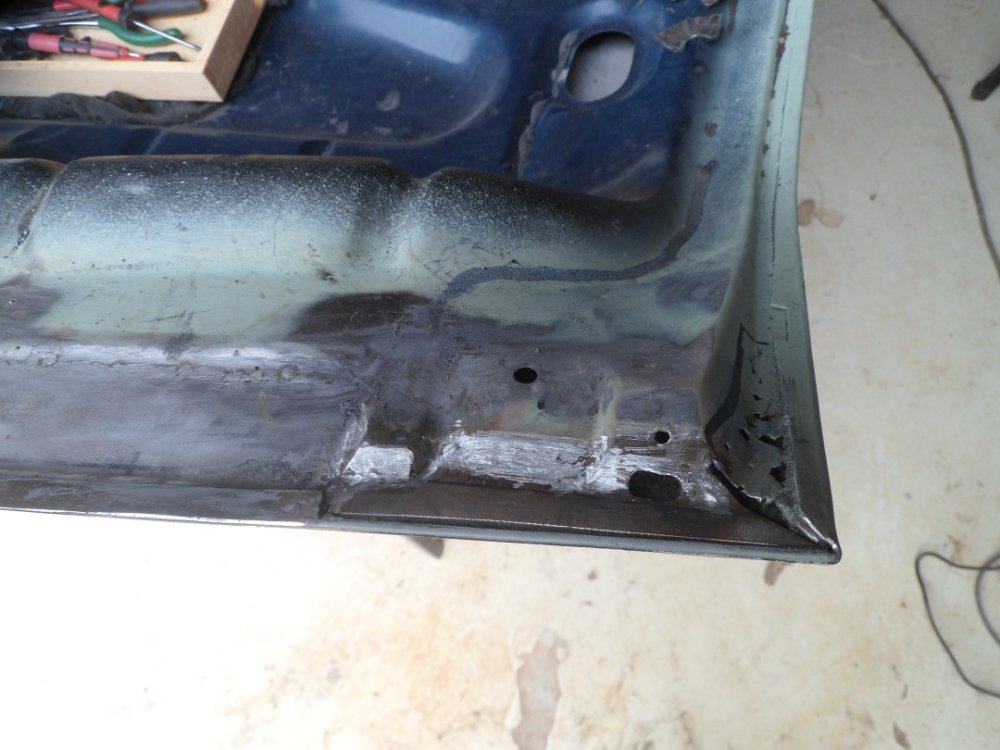

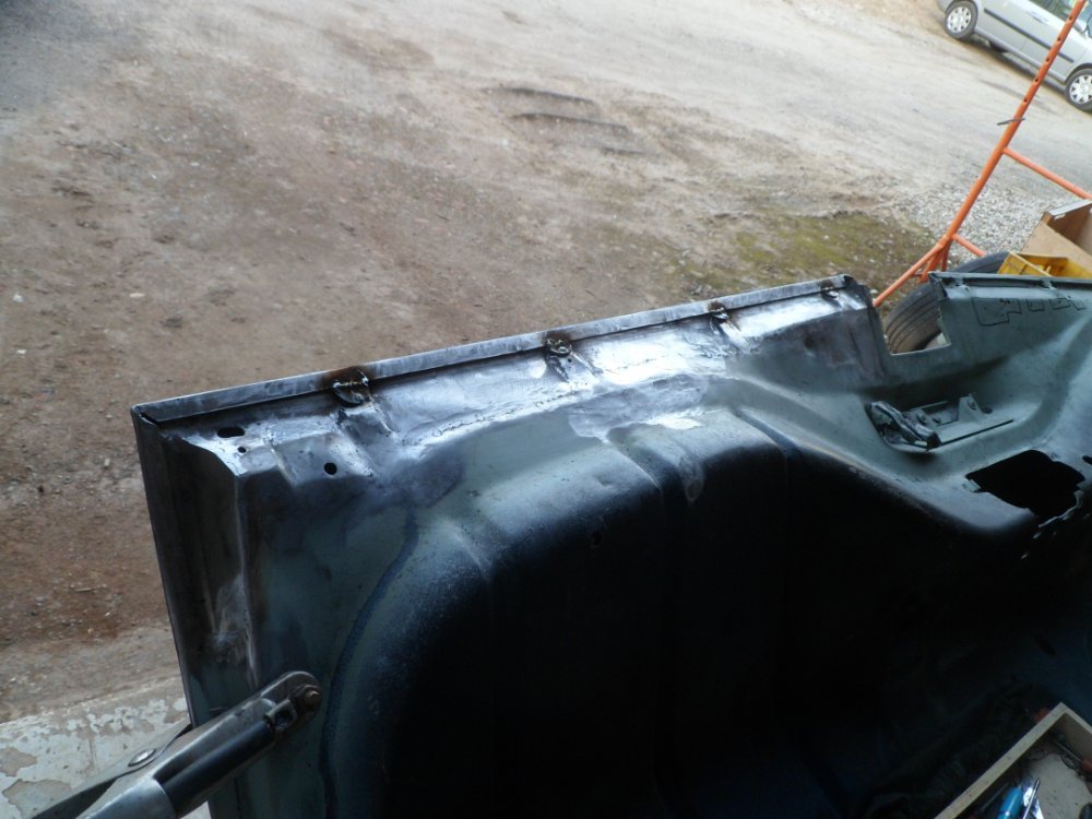

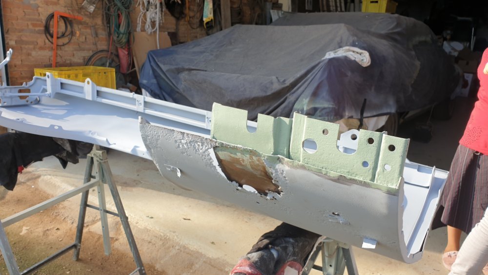

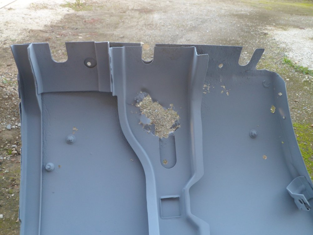

J'ai ensuite commencer par refaire la doublure Ensuite je dépointe et découpe le retour de la partie basse Puis je la reproduit Puis je décape la tôle de la doublure présentation du retour Puis ensuite j'applique un apprêt phosphatant sur la tôle brute Puis d'un apprêt Mise en place Et soudure au même endroit que les points d'origine sur la doublure3 points -

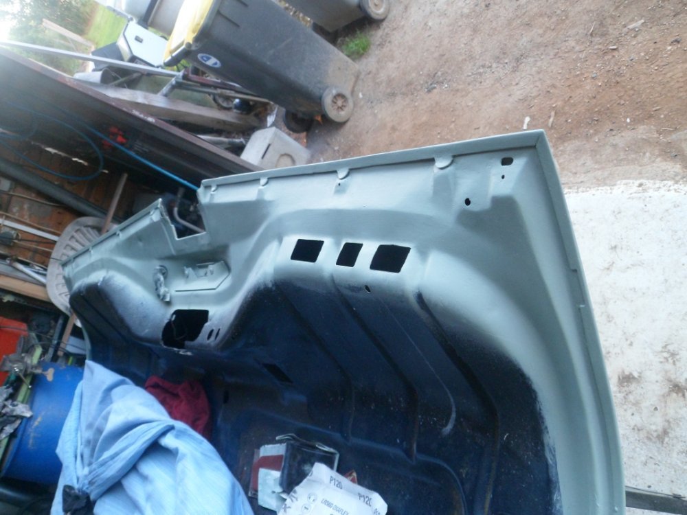

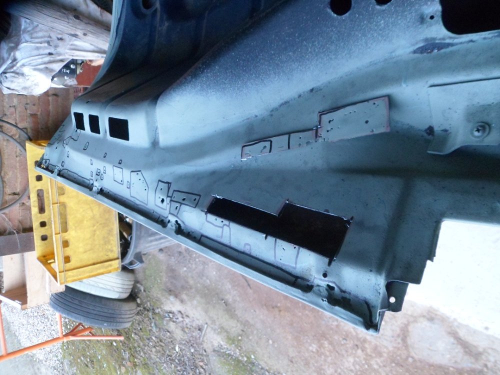

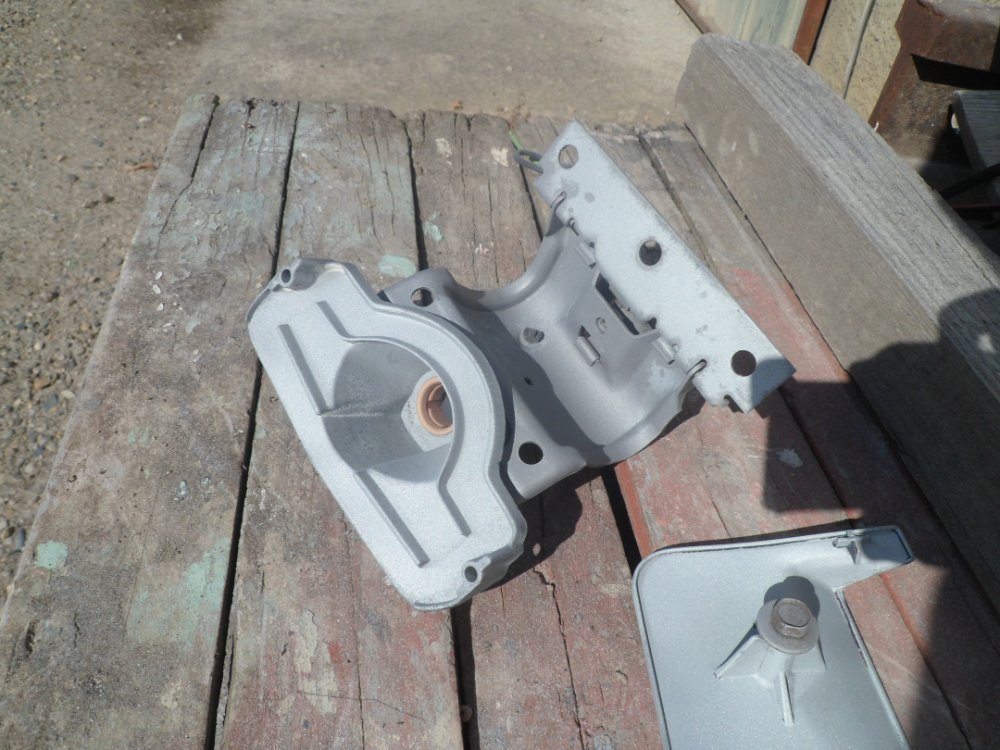

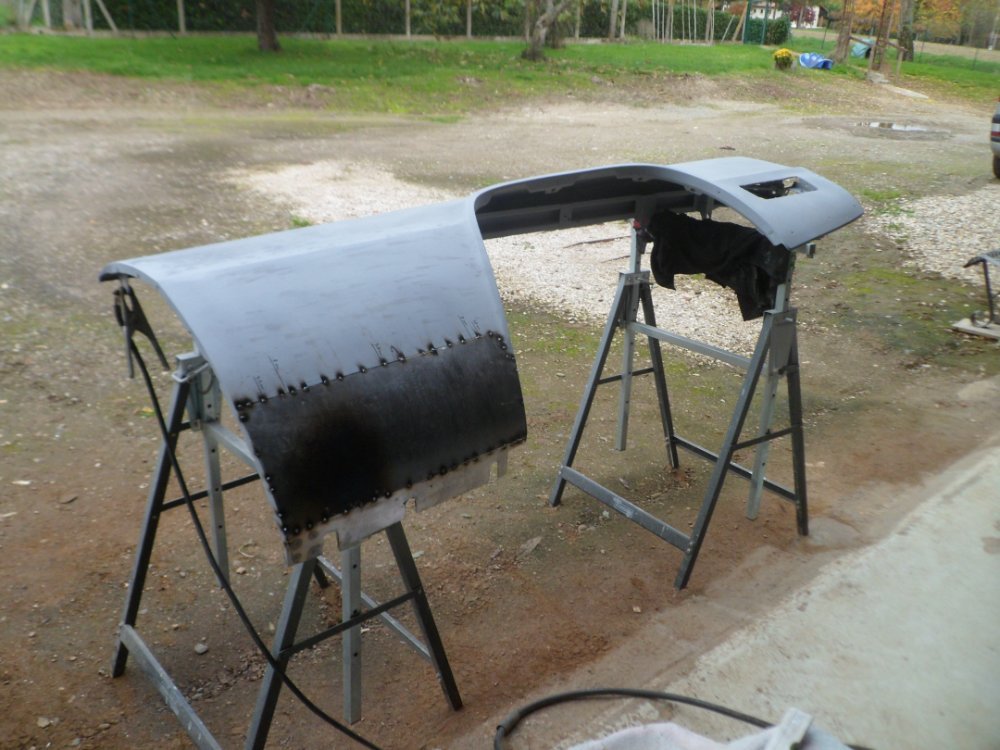

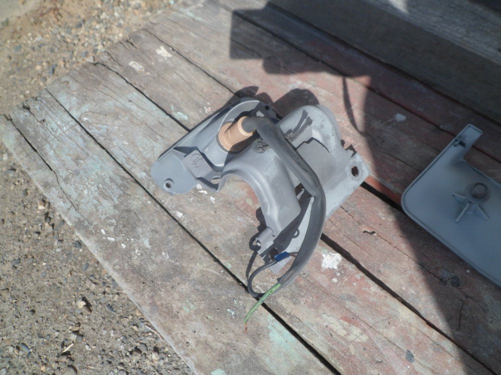

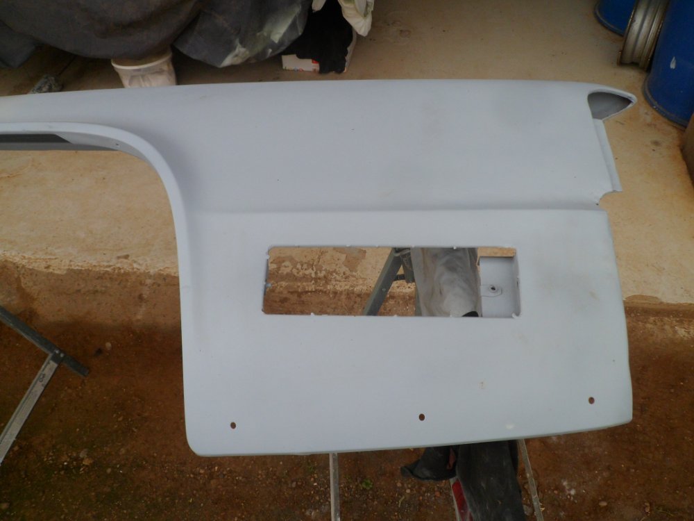

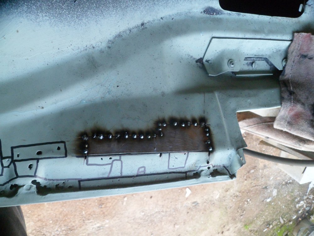

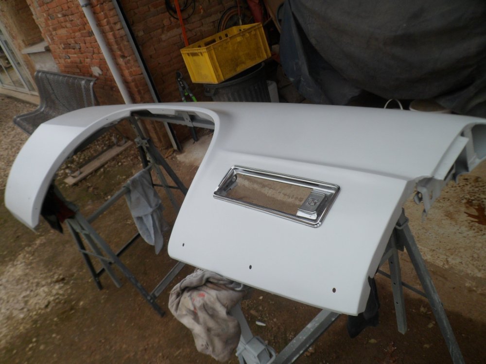

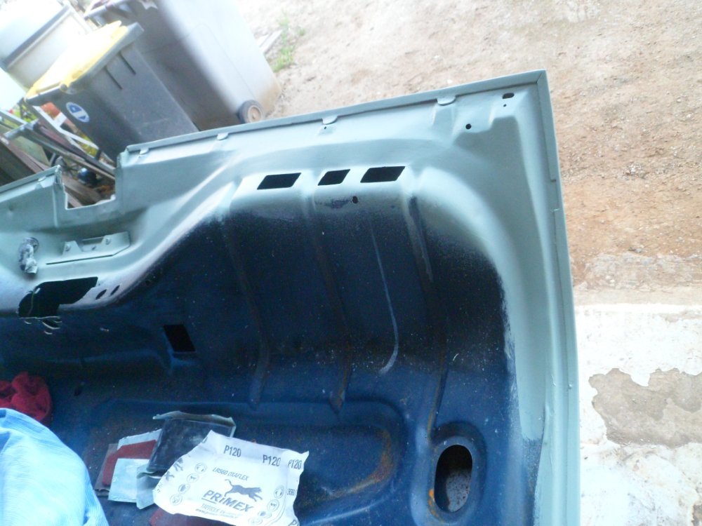

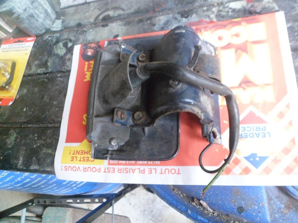

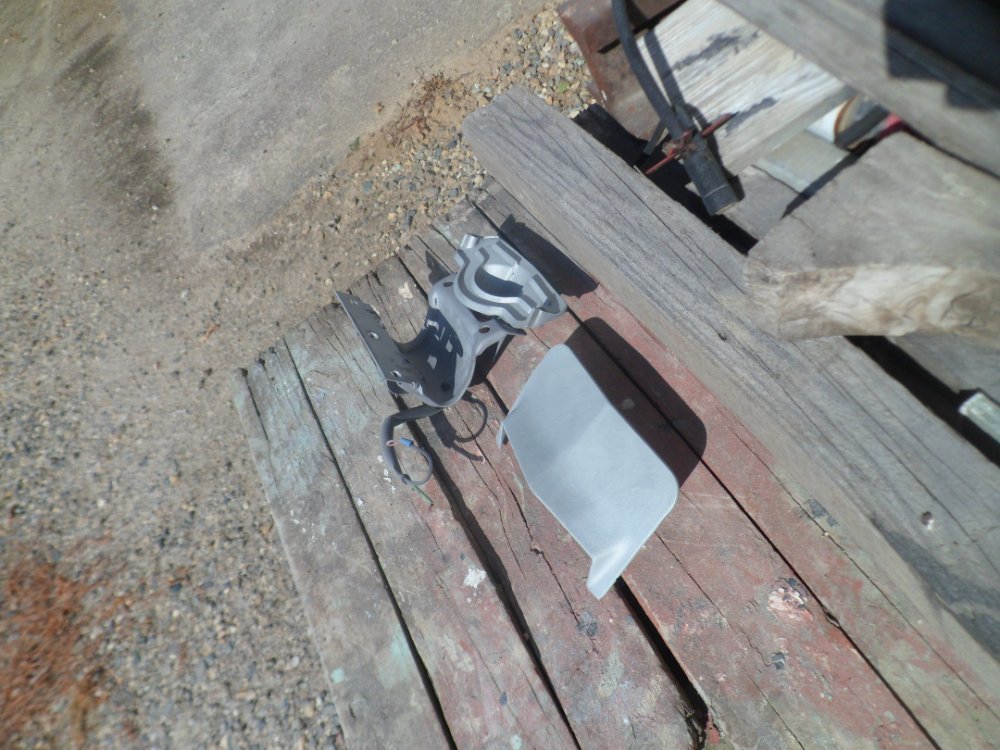

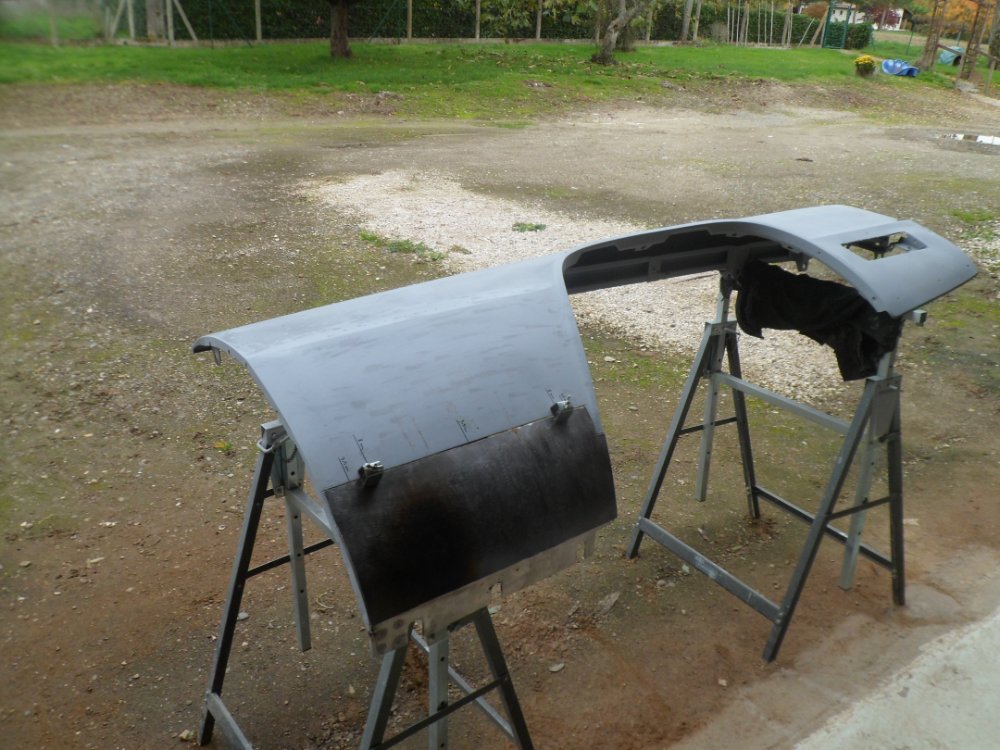

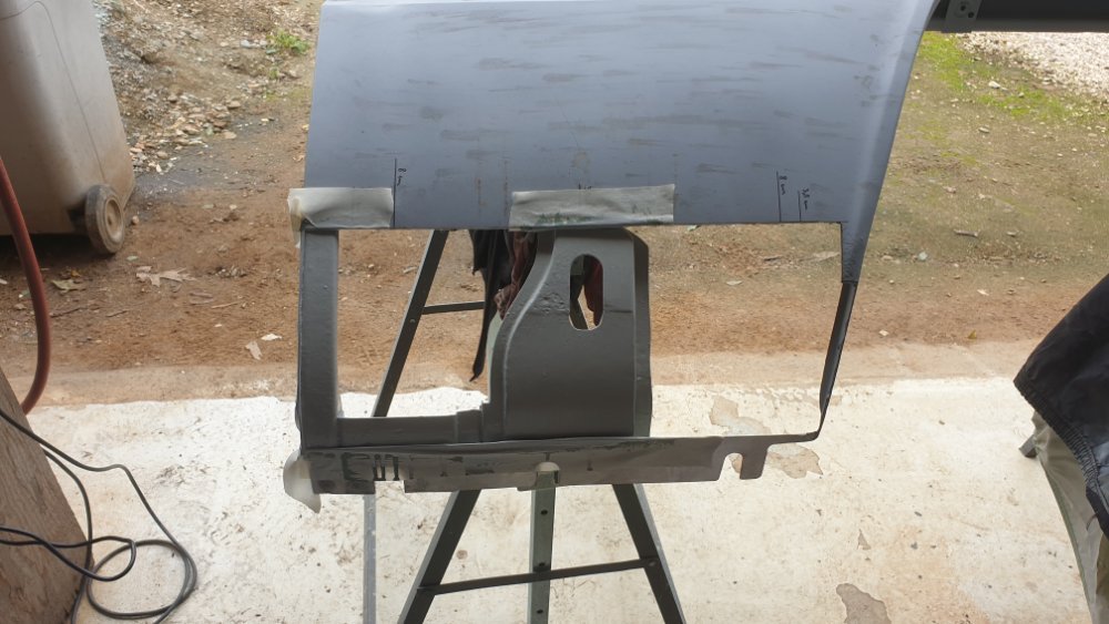

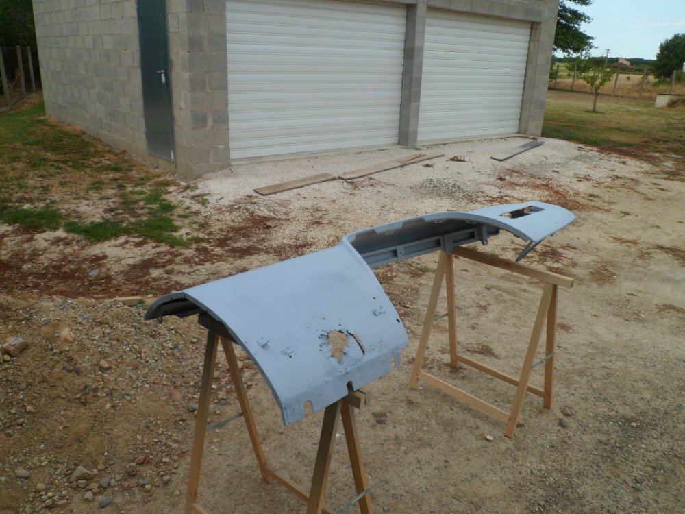

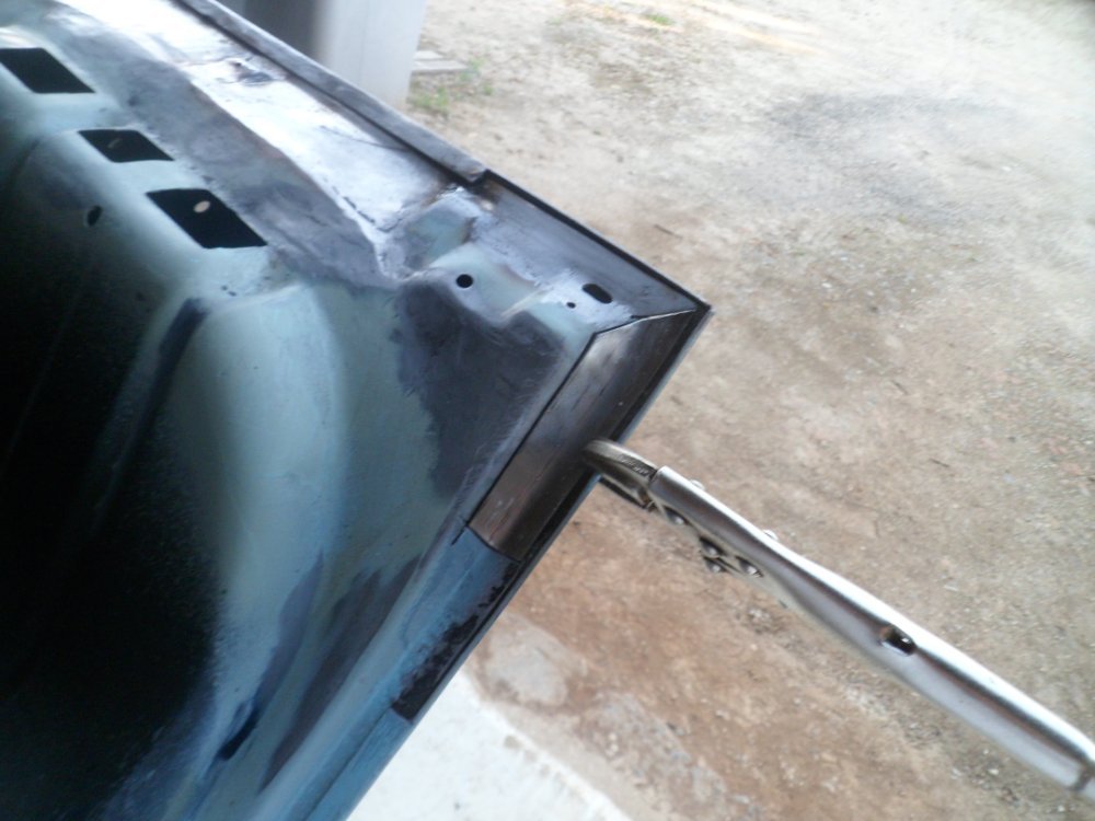

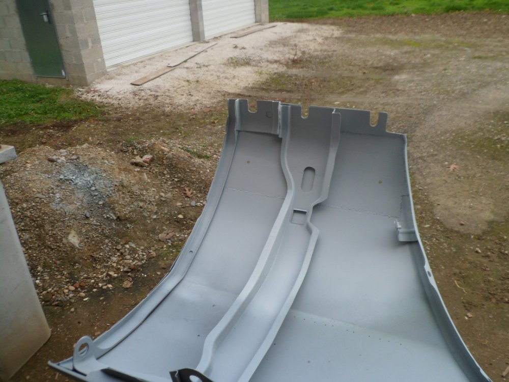

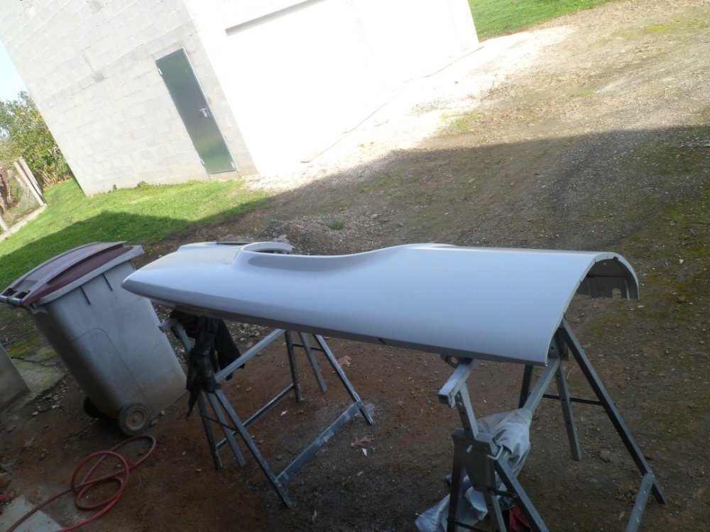

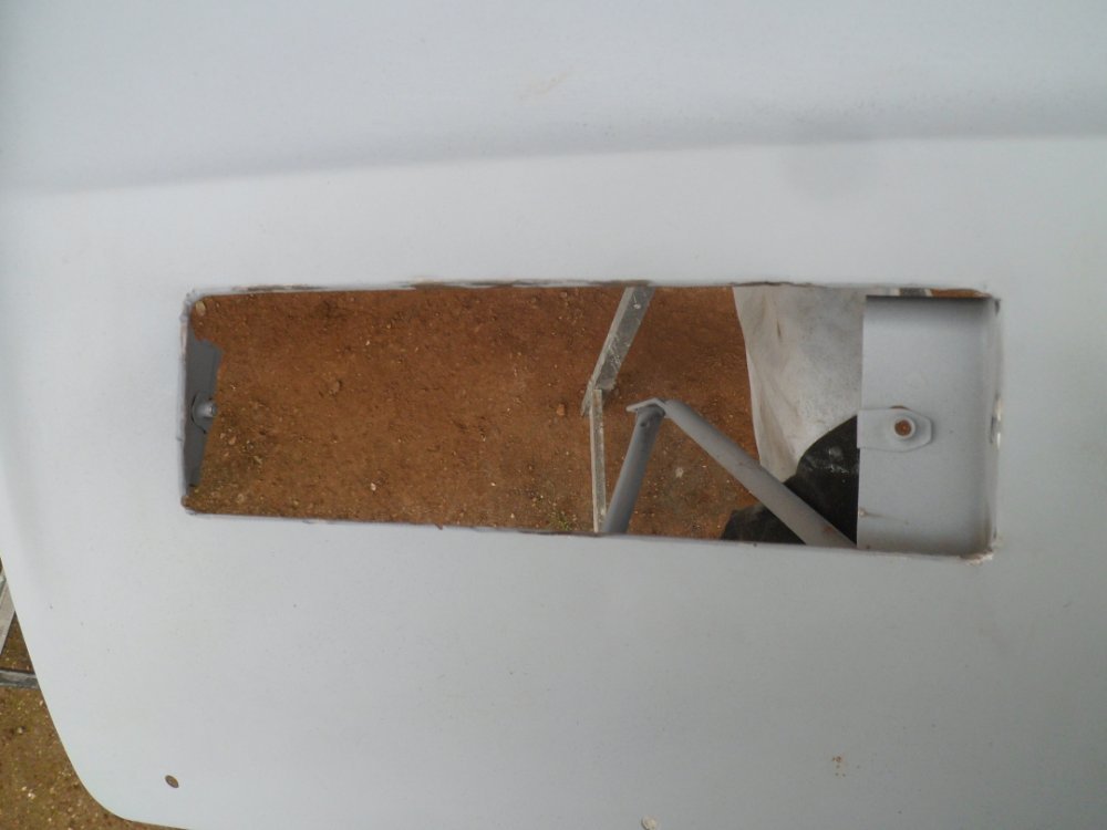

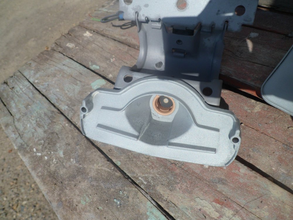

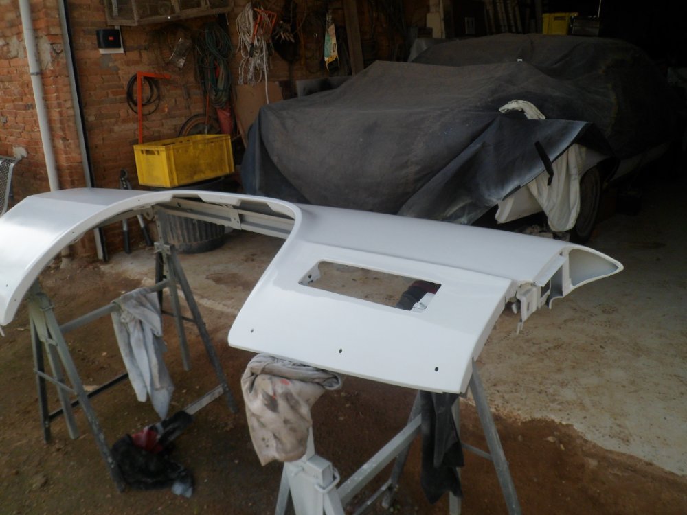

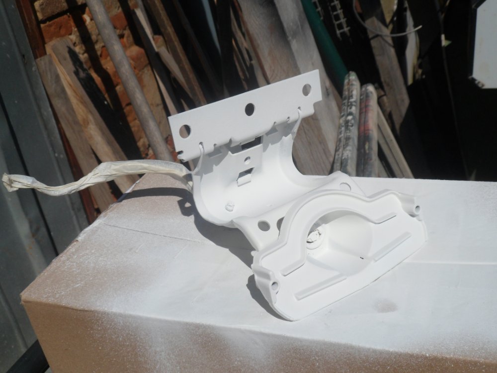

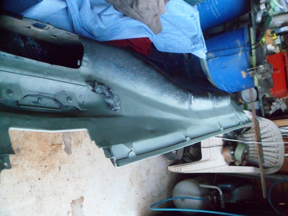

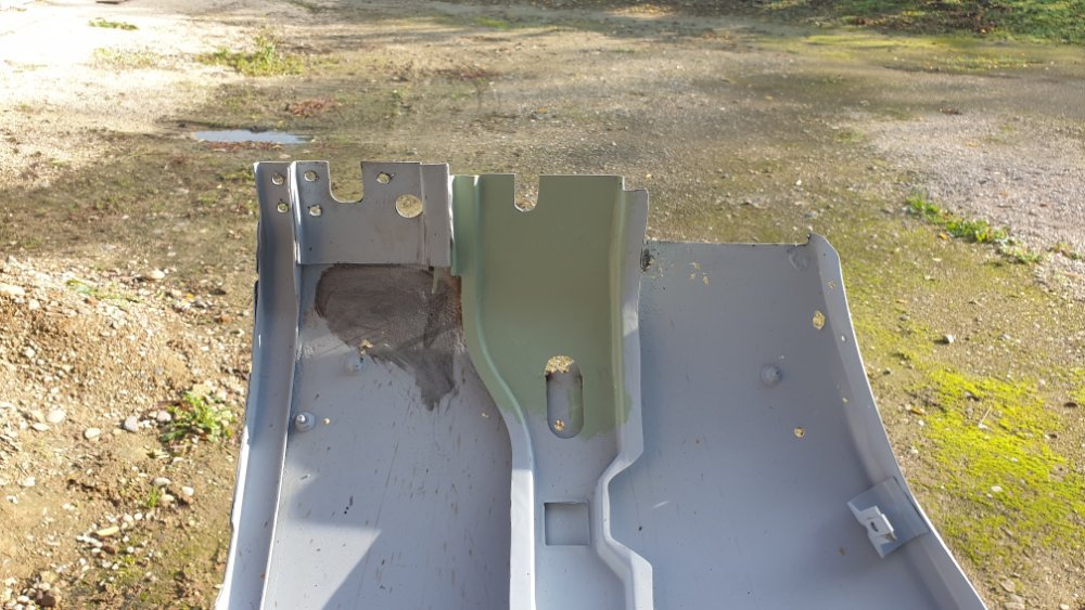

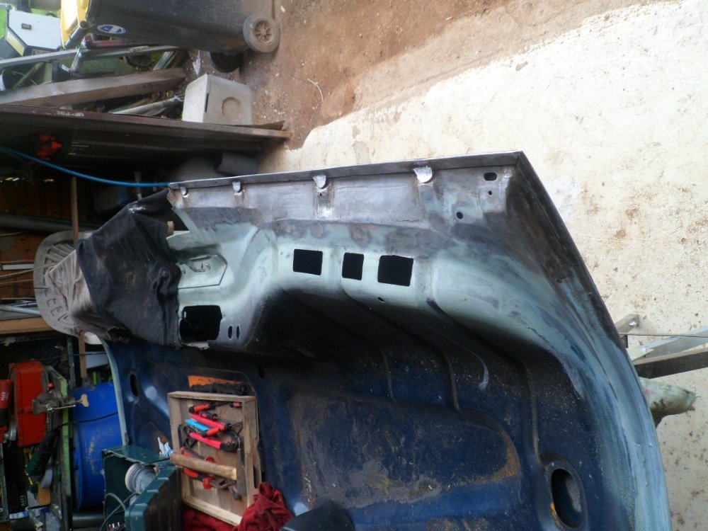

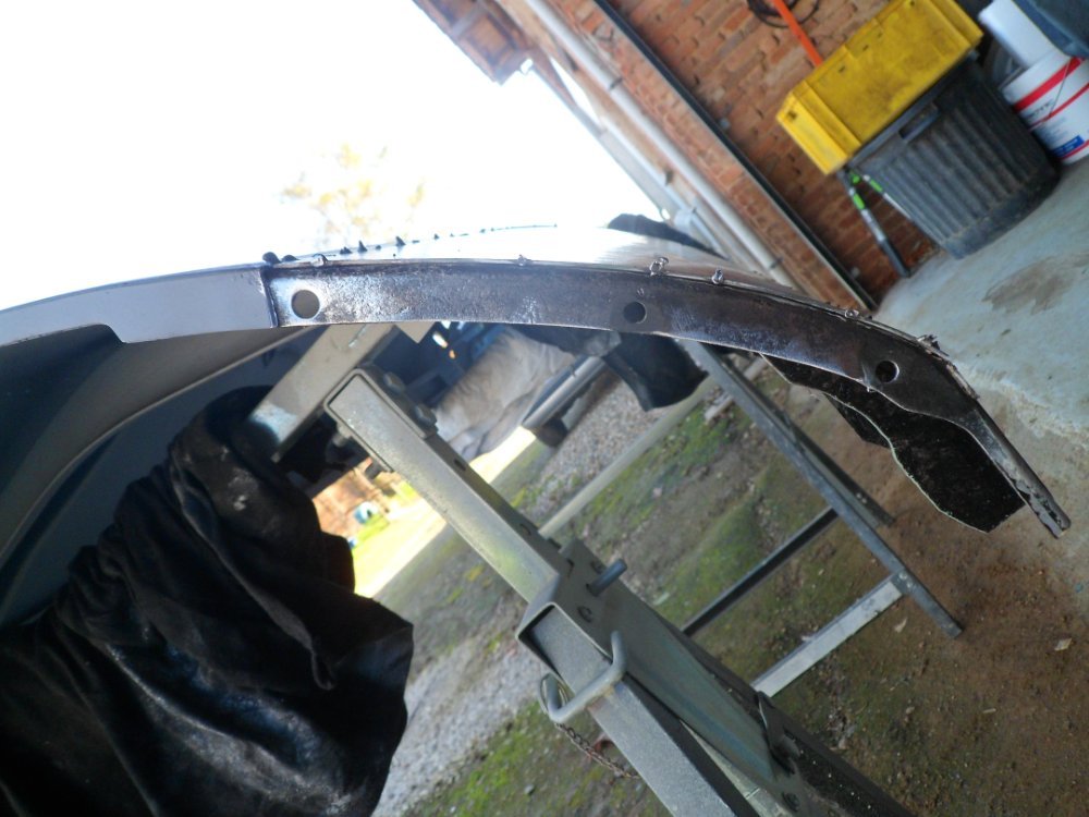

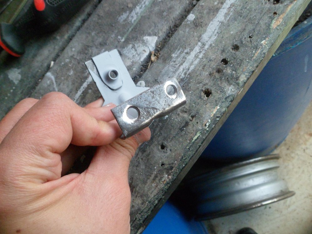

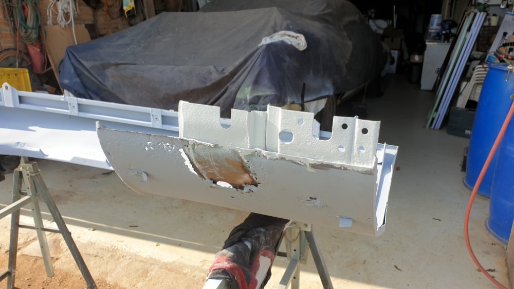

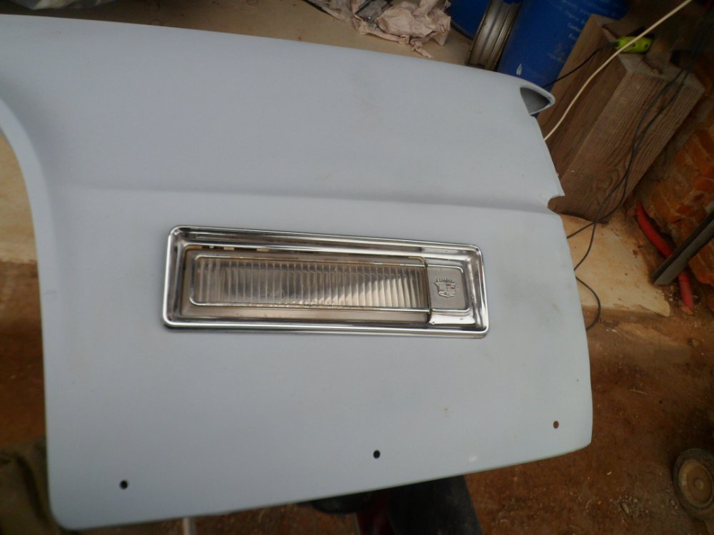

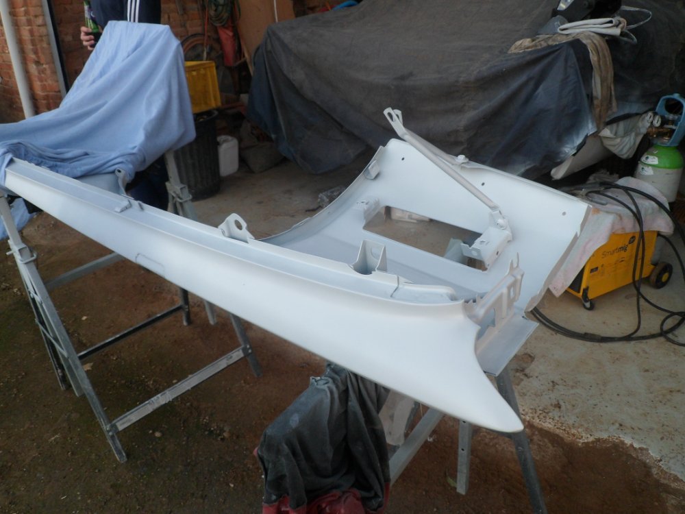

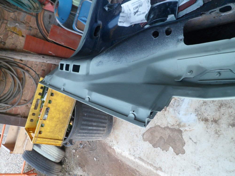

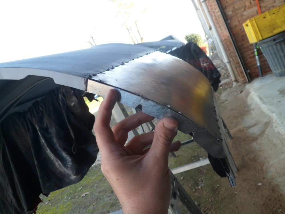

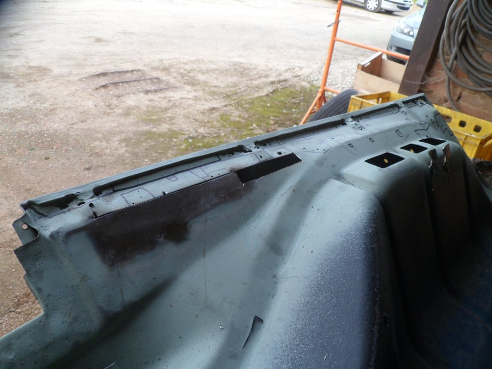

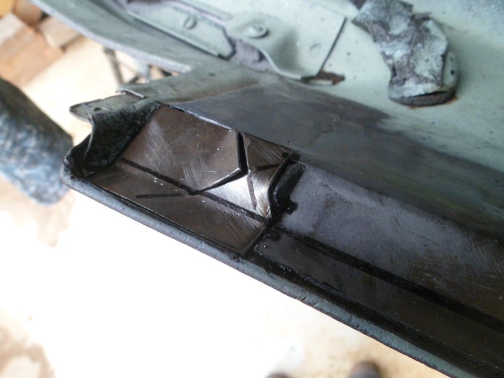

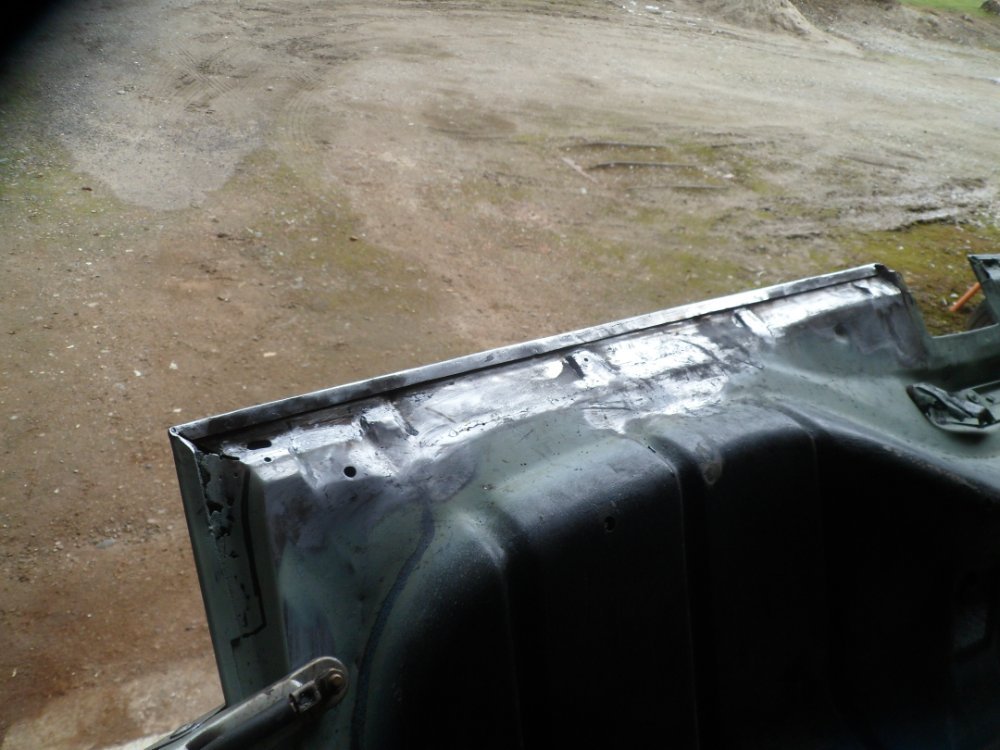

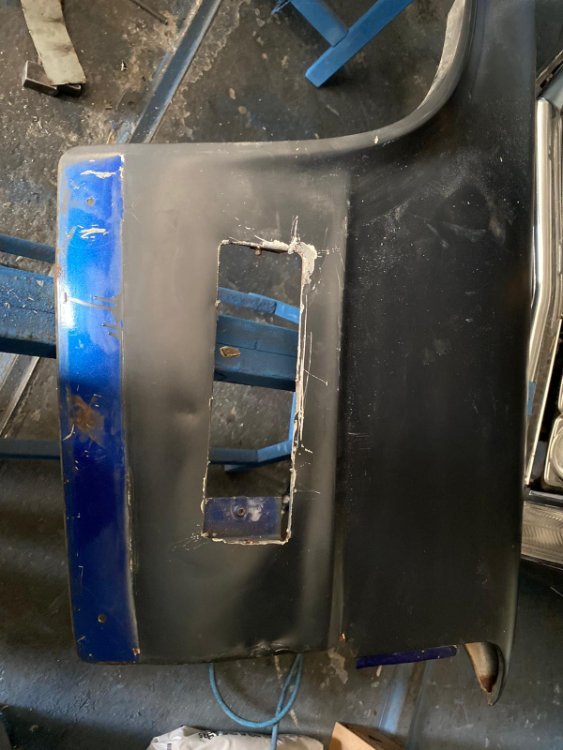

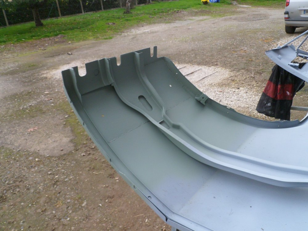

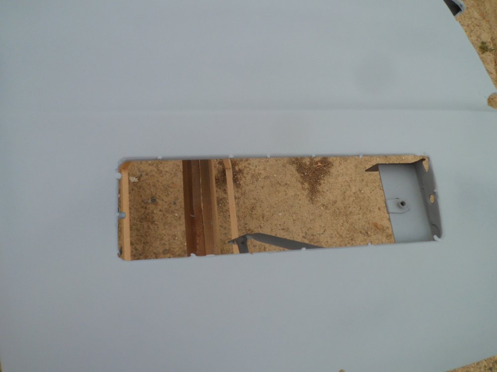

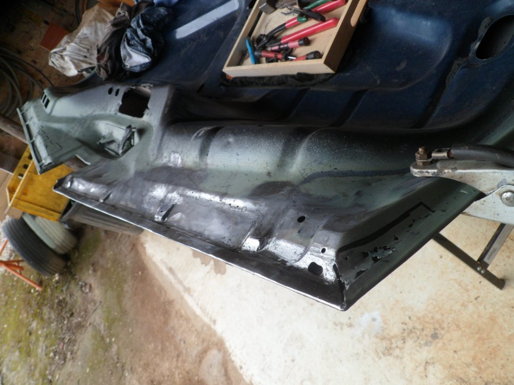

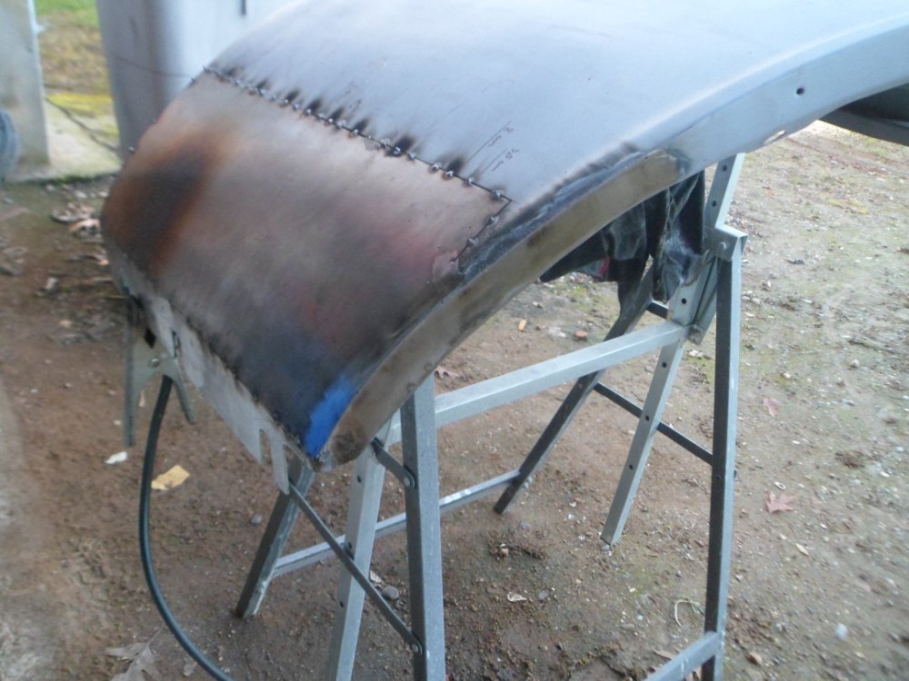

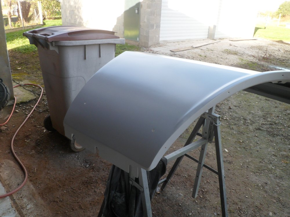

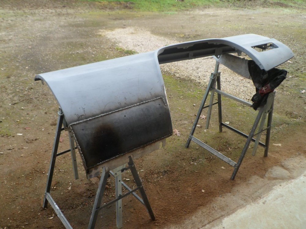

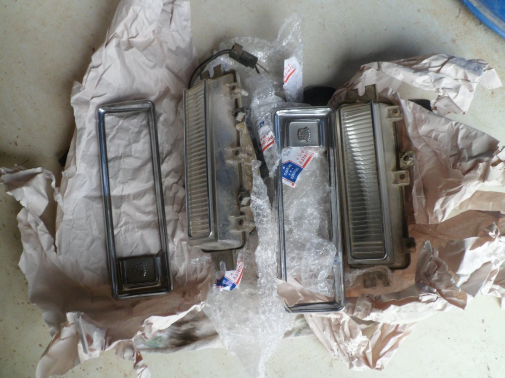

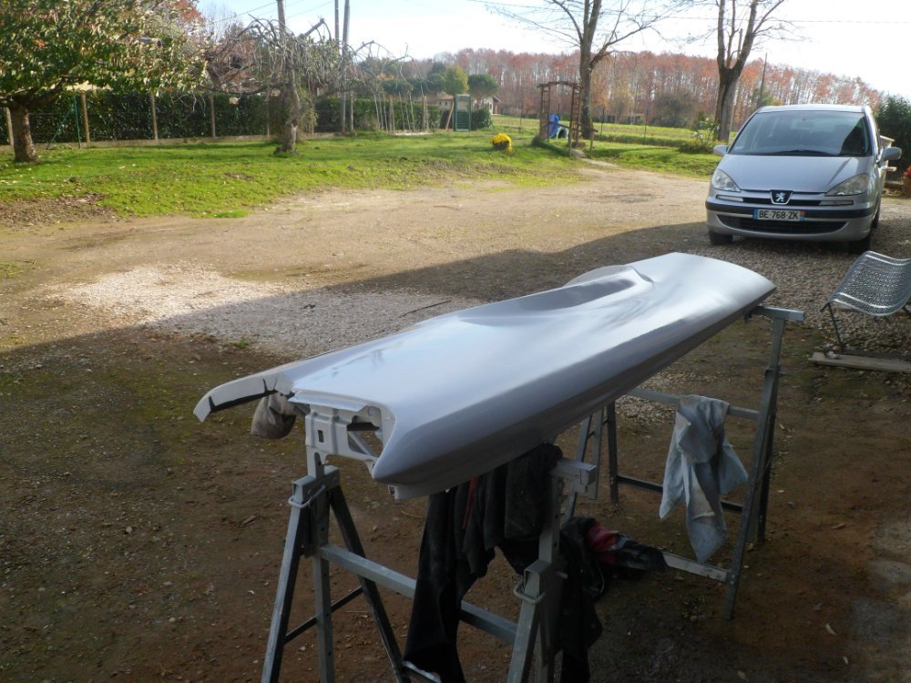

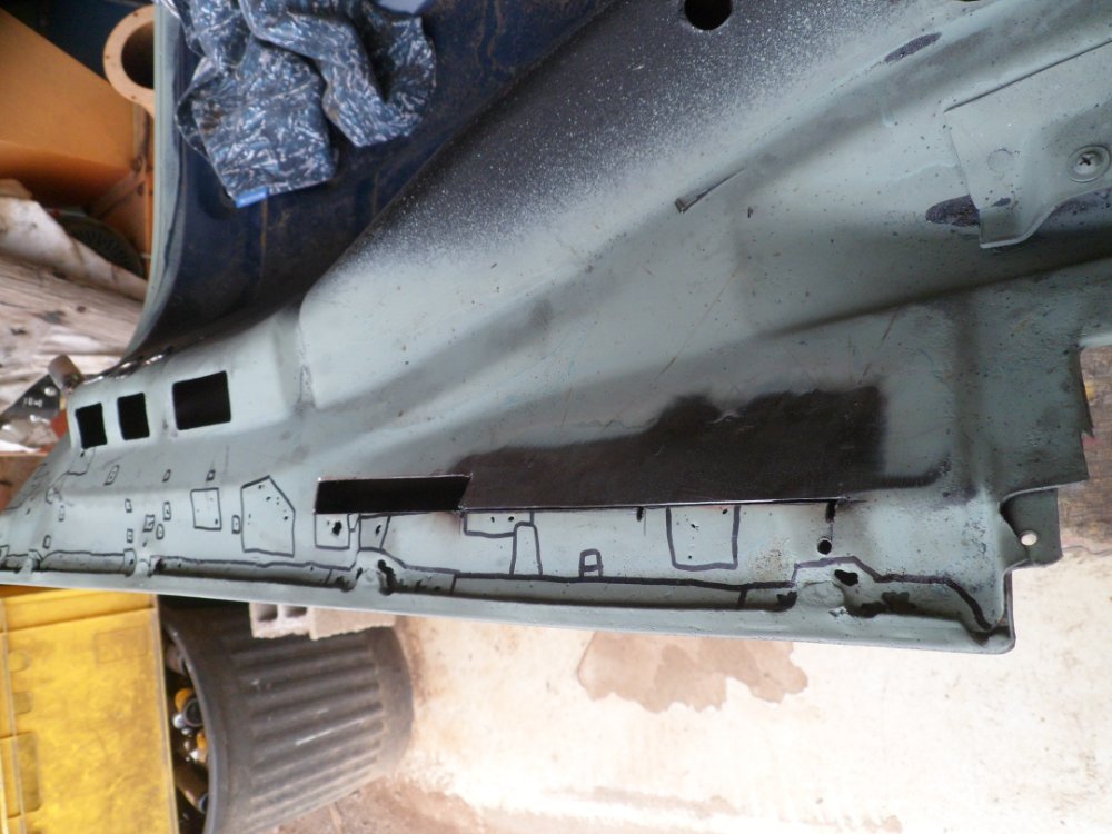

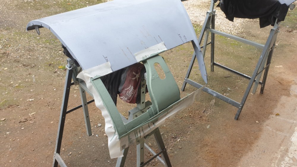

Ensuite application d’apprêt phosphatant a l’intérieur de l'aile , Les soudures a l’intérieur seront juste dégrossi a la meuleuse pour garder de la rigidité Puis application d’apprêt Puis mise en apprêt Puis au tour de l'emplacement du side marker Meulage des points de soudures qui avait été fait Puis Thibaut a trouver sur internet les sides marker qui lui manquer Puis une fois la tôle redresser , essai a blanc Puis redressage de l'angle Puis mise en apprêt également La partie extérieure de l'aile est terminé , il reste a peindre l’intérieur en noir , et je mettrai la suite des photos prochainement2 points -

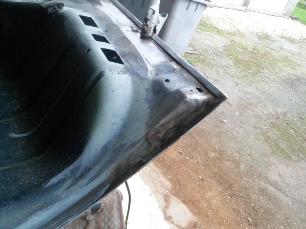

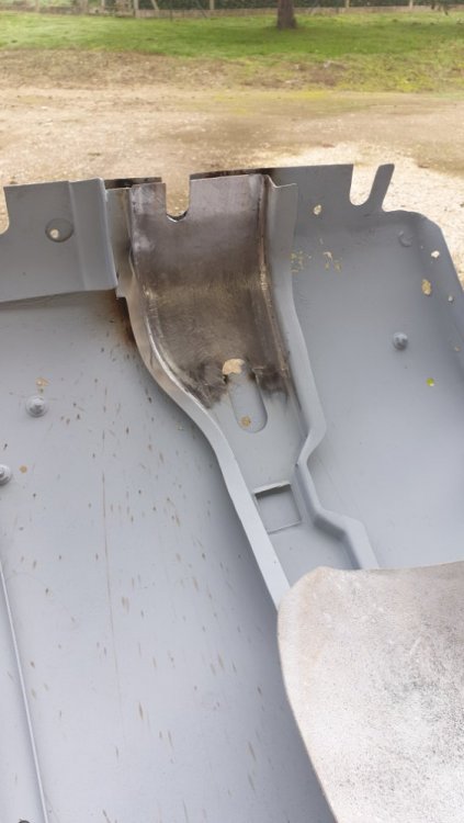

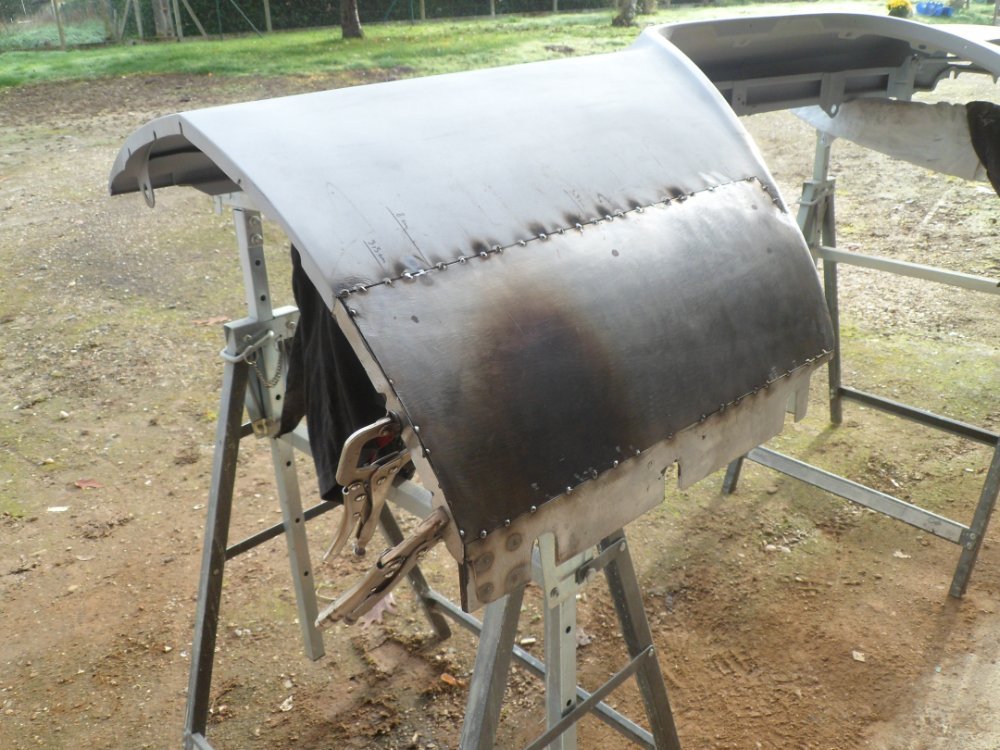

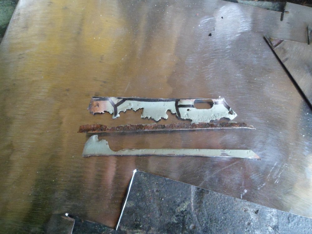

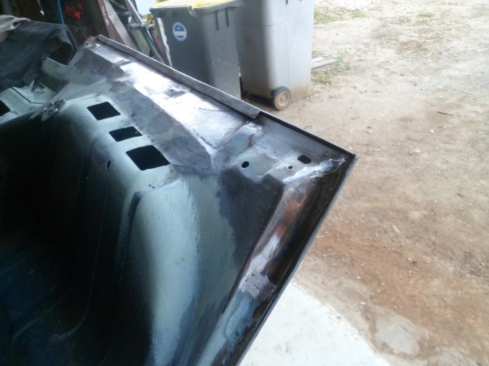

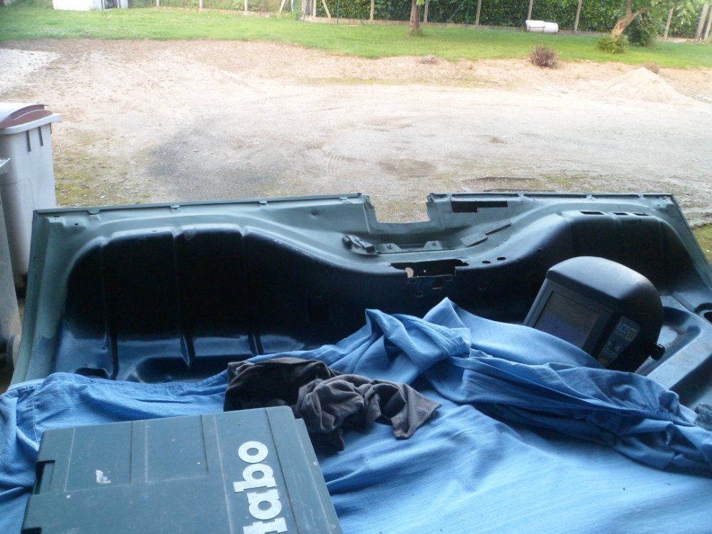

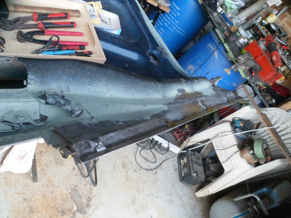

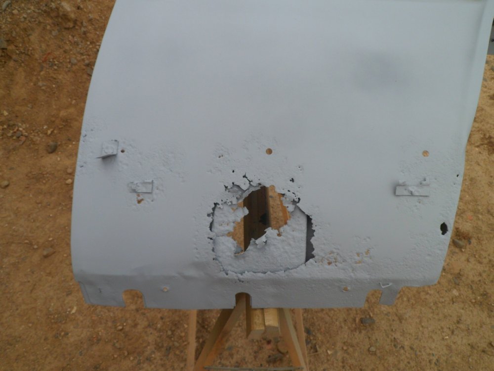

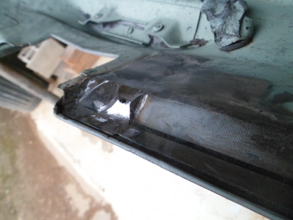

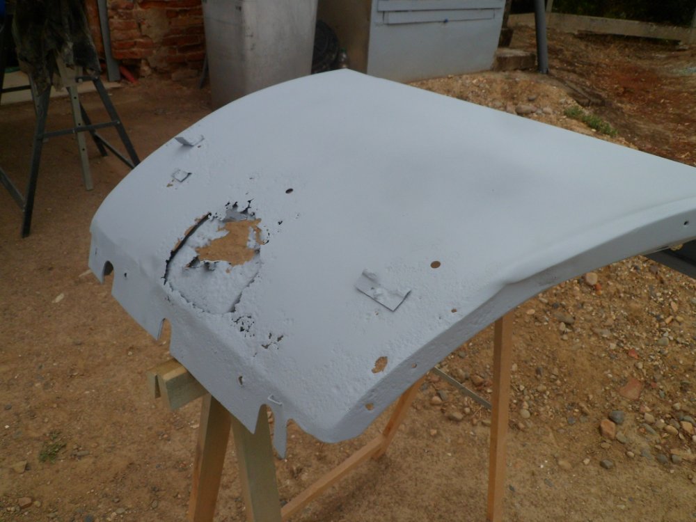

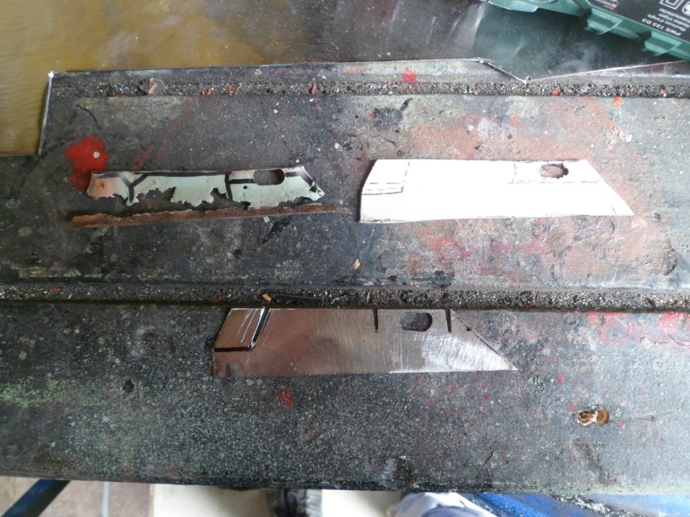

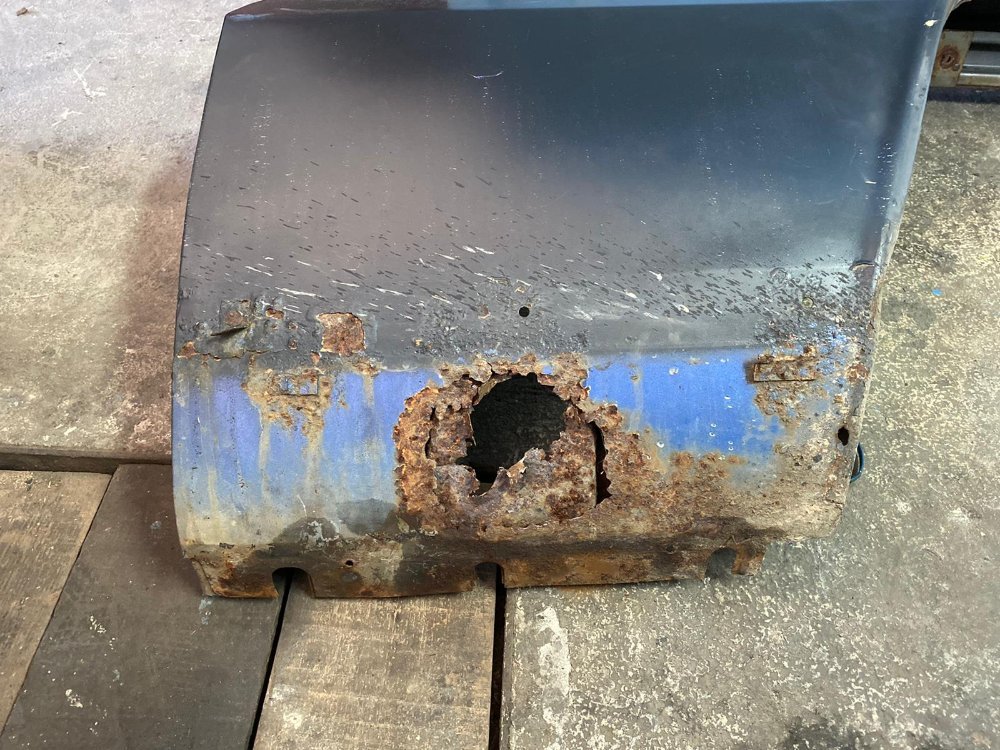

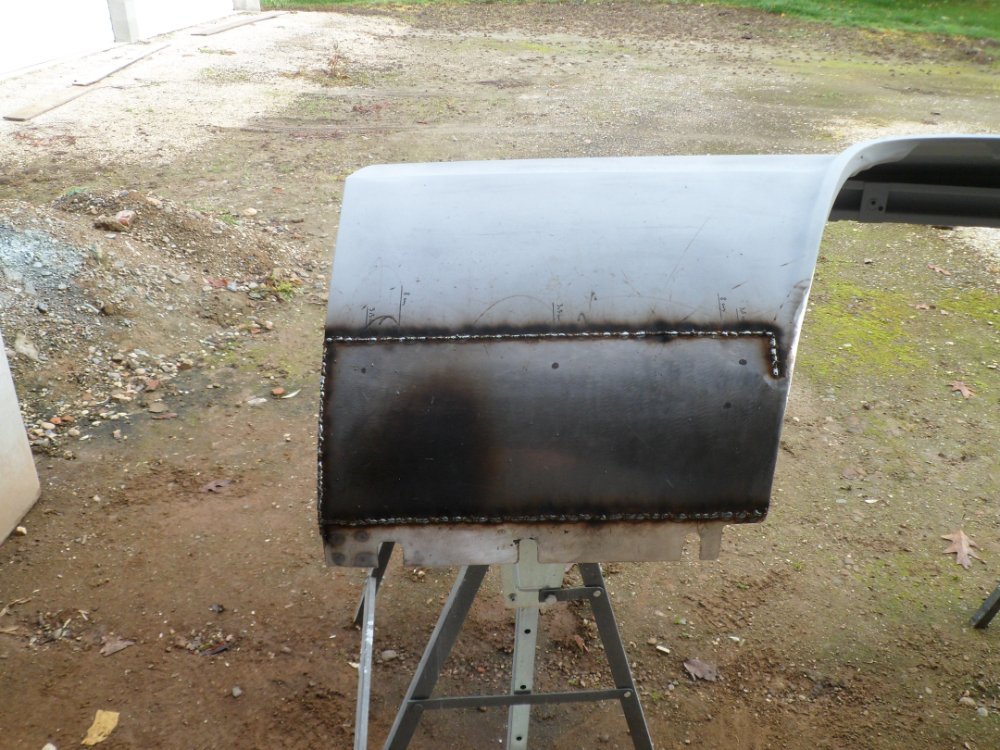

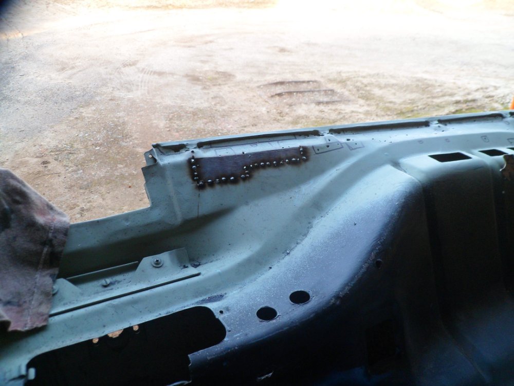

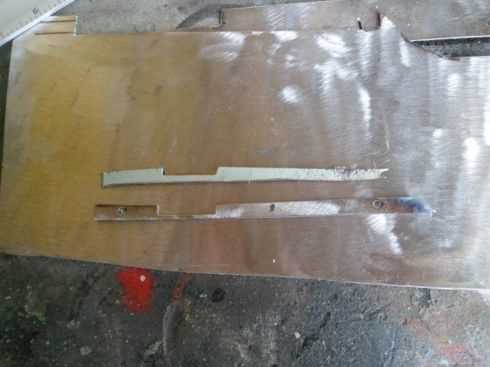

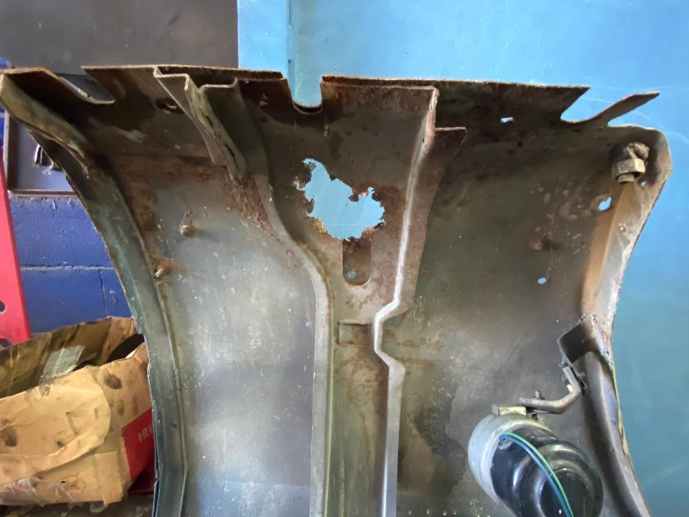

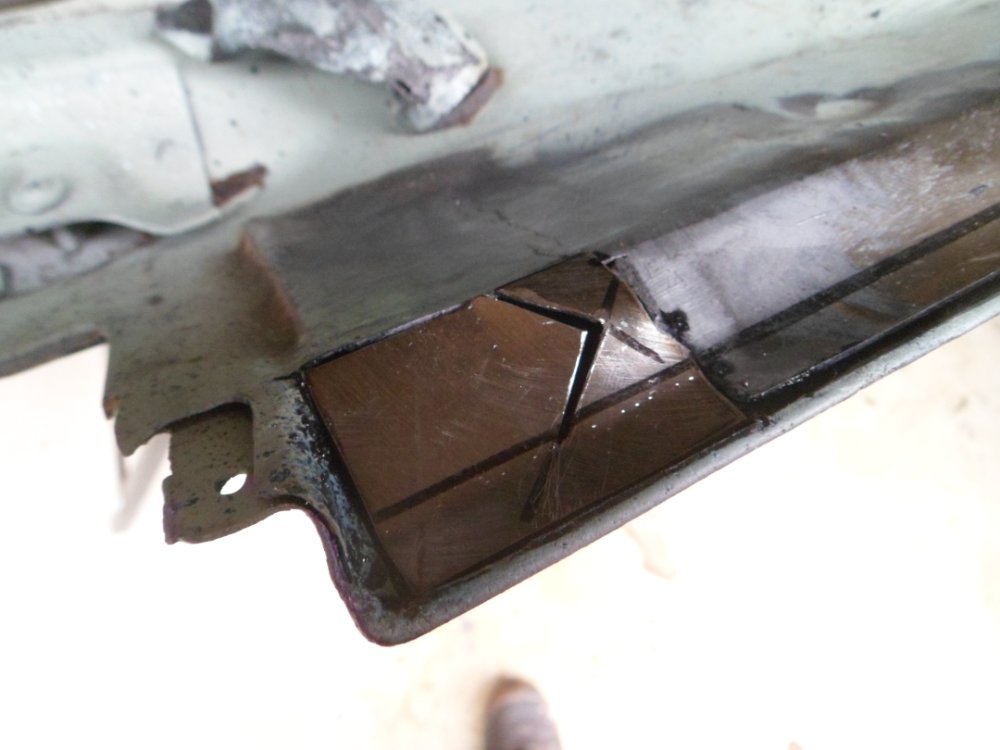

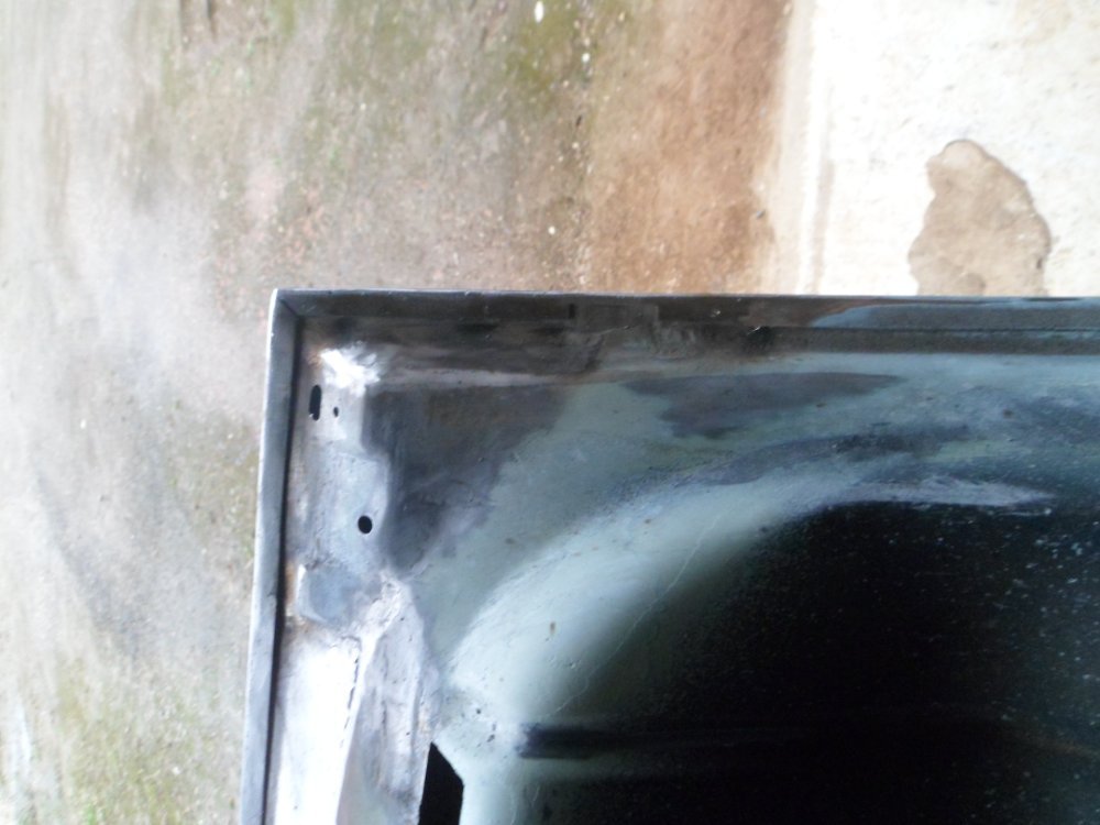

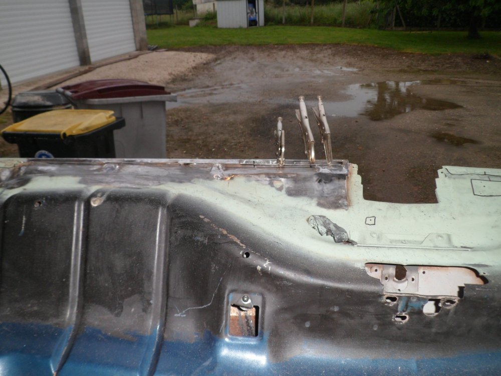

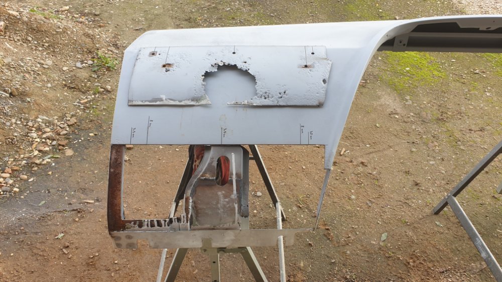

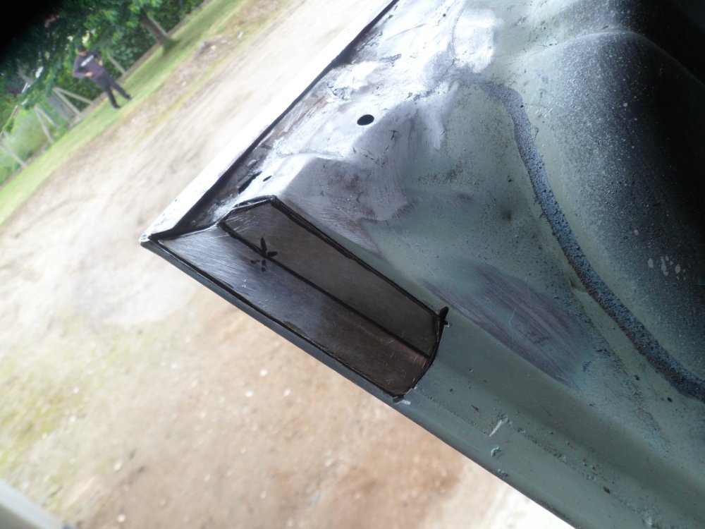

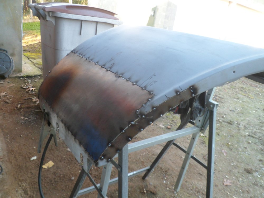

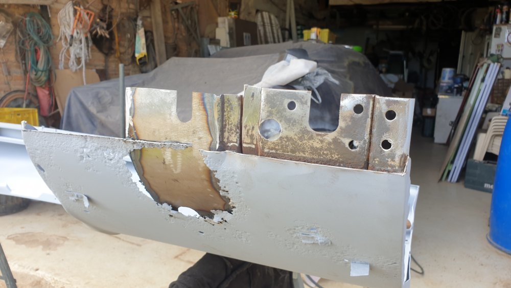

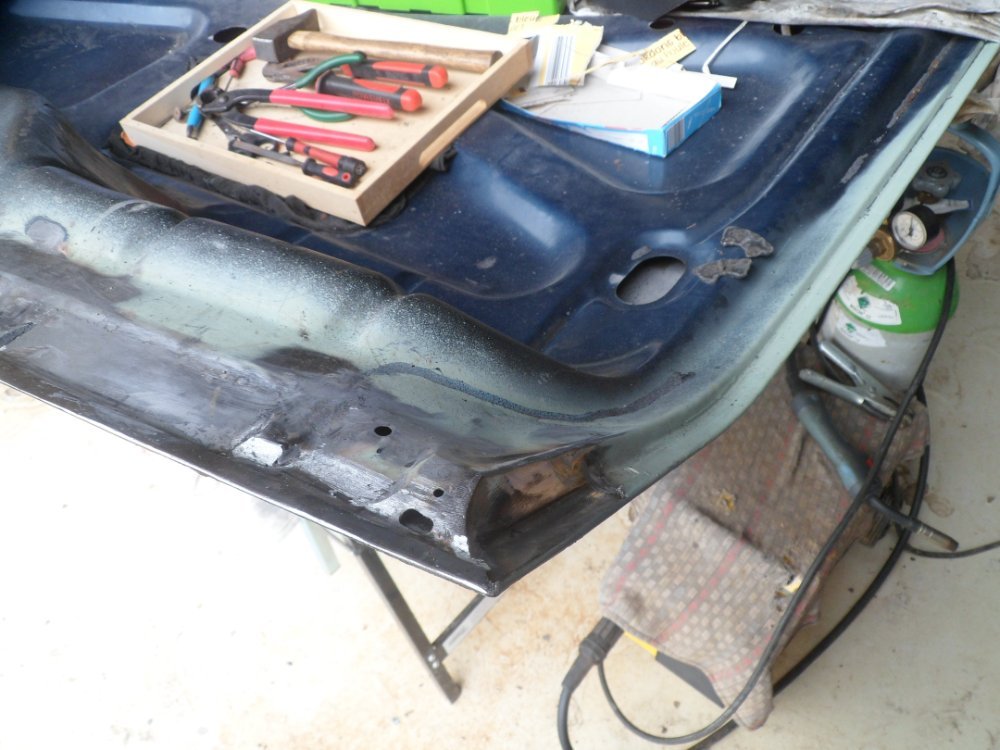

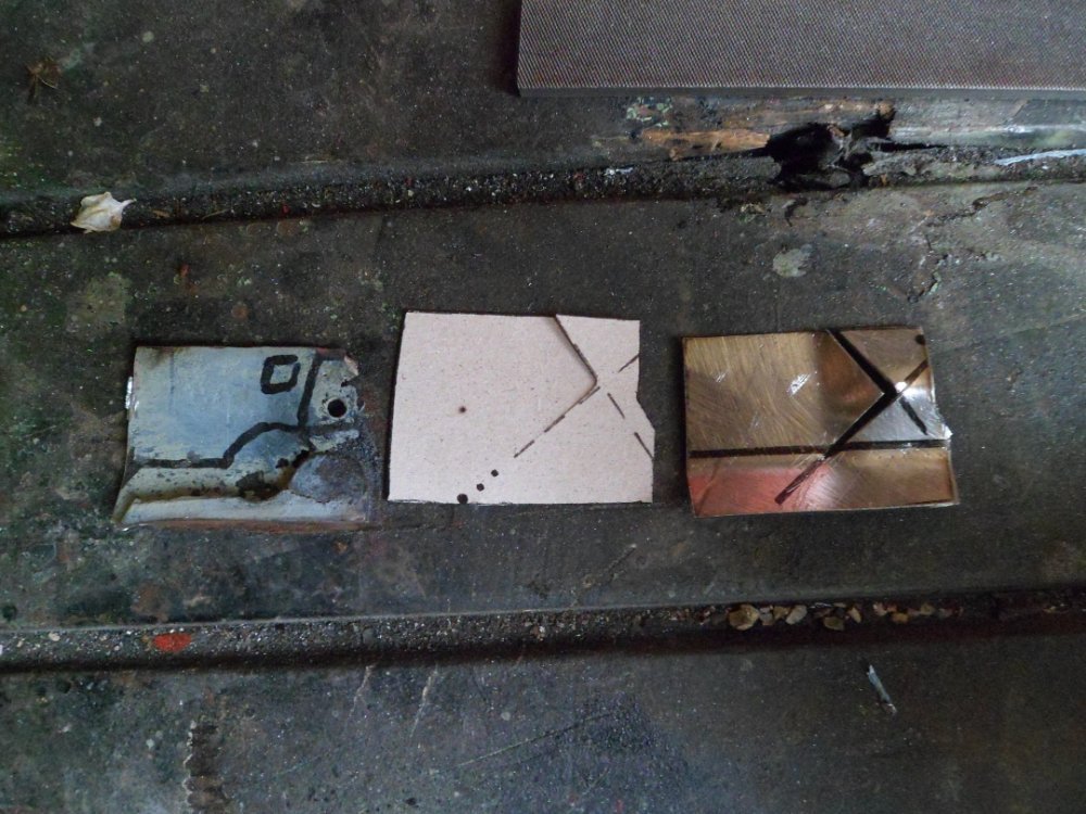

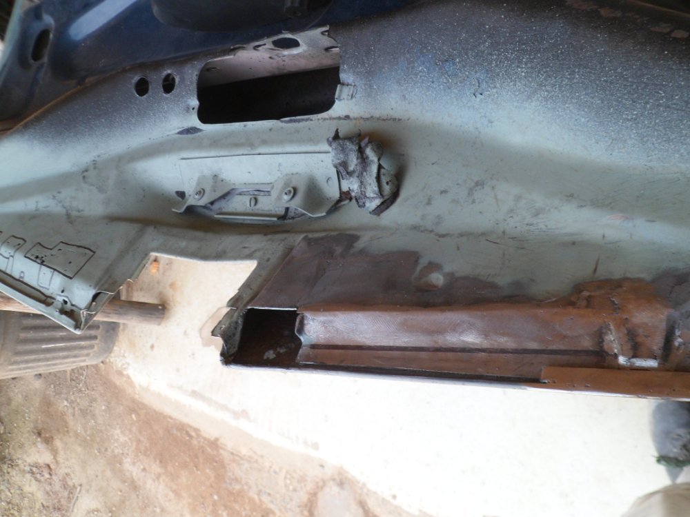

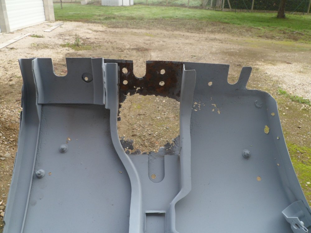

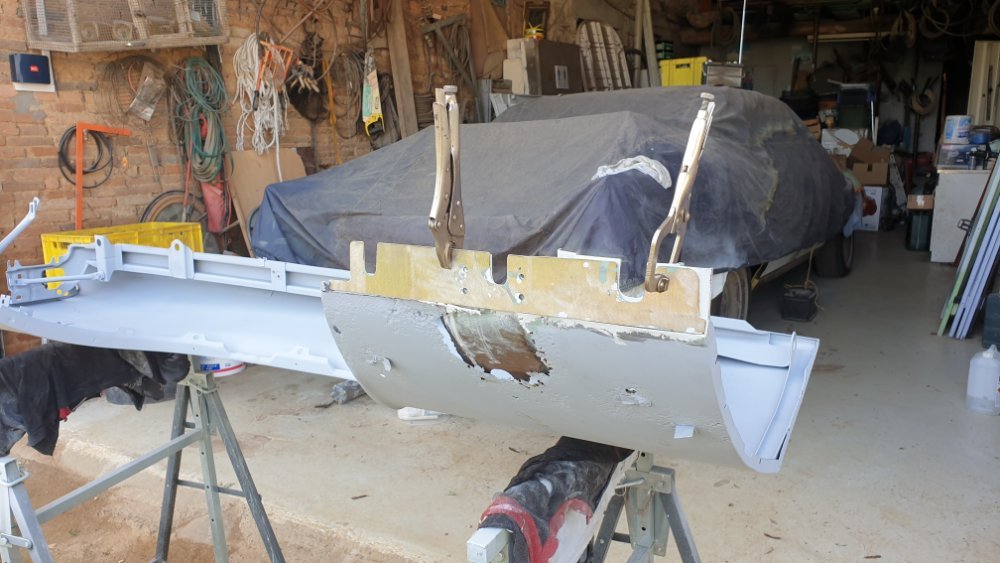

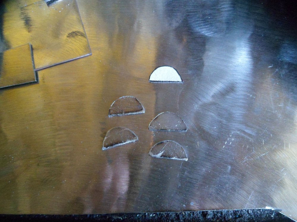

Ensuite , découpe de la partie malade Décapage Et mise en apprêt phosphatant Puis en apprêt Puis je refait le morceau Mise en place Et pointage , je finirai de souder l’ensemble après Puis découpe du coté Décapage Je refait le morceau Puis je fait pareil de l'autre coté Mise en place Puis soudure et meulage Puis dé-pointage du support de l'antenne télescopique Décapage et soudure sur la nouvelle pièce Puis je fini de souder l'autre coté Et soudures finale de l’ensemble2 points -

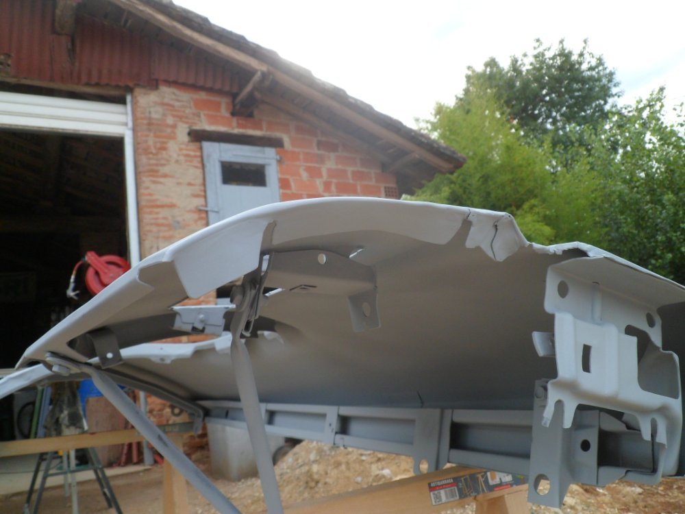

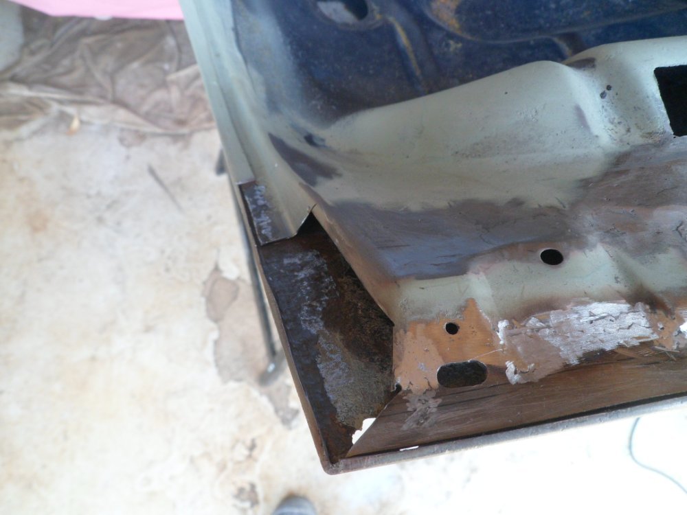

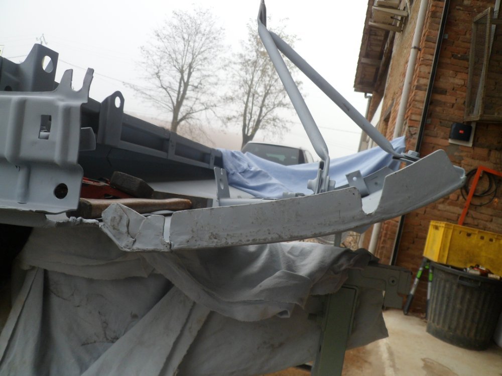

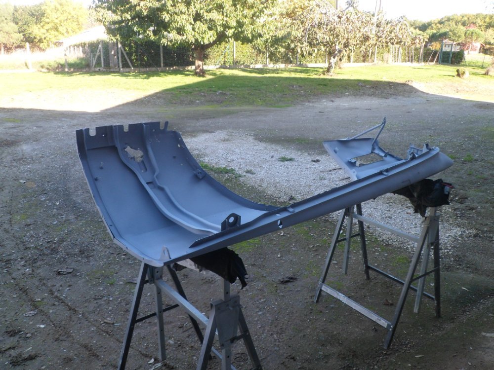

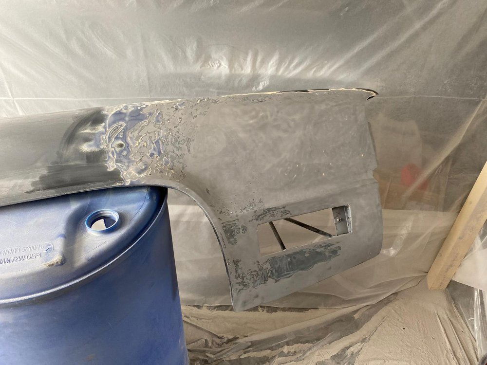

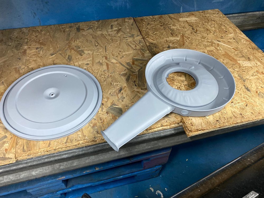

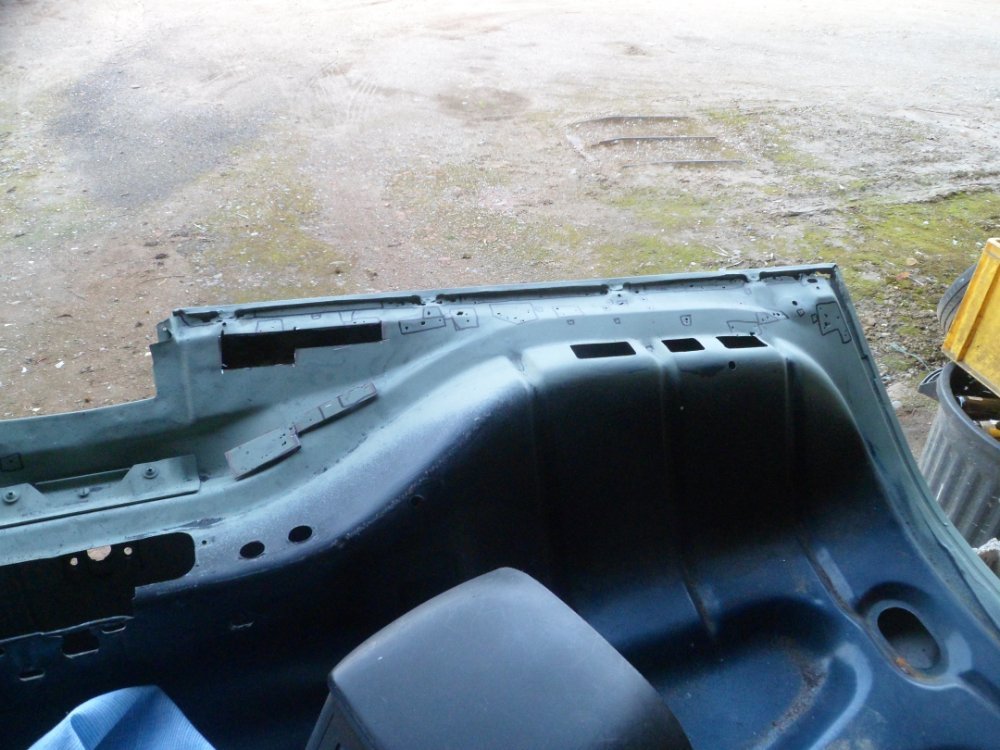

Voila la suite des travaux Donc maintenant que le passage de roue est terminé et remonté , on c'est occupé de l'aile avant coté passager . Et Thibaut m'a envoyé ces photos de l'aile , elle est comme neuve , et on peut la aussi apercevoir la couleur bleu d'origine . Puis il a enlevé la tôle qui avait été mis en Suisse par l'ancien propriétaire pour lissé la carrosserie Puis ensuite Thibaut a sablé l'aile Ainsi que la gamelle du filtre a air , qu'il a peint par la suite Puis une fois qu'il a sablé entièrement l'aile , il la apprêté et il me la emmener Il y aura cet angle a redresser aussi1 point -

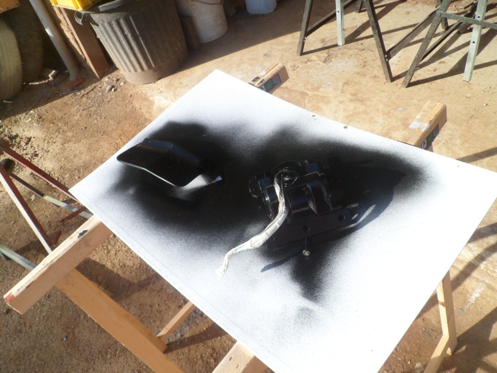

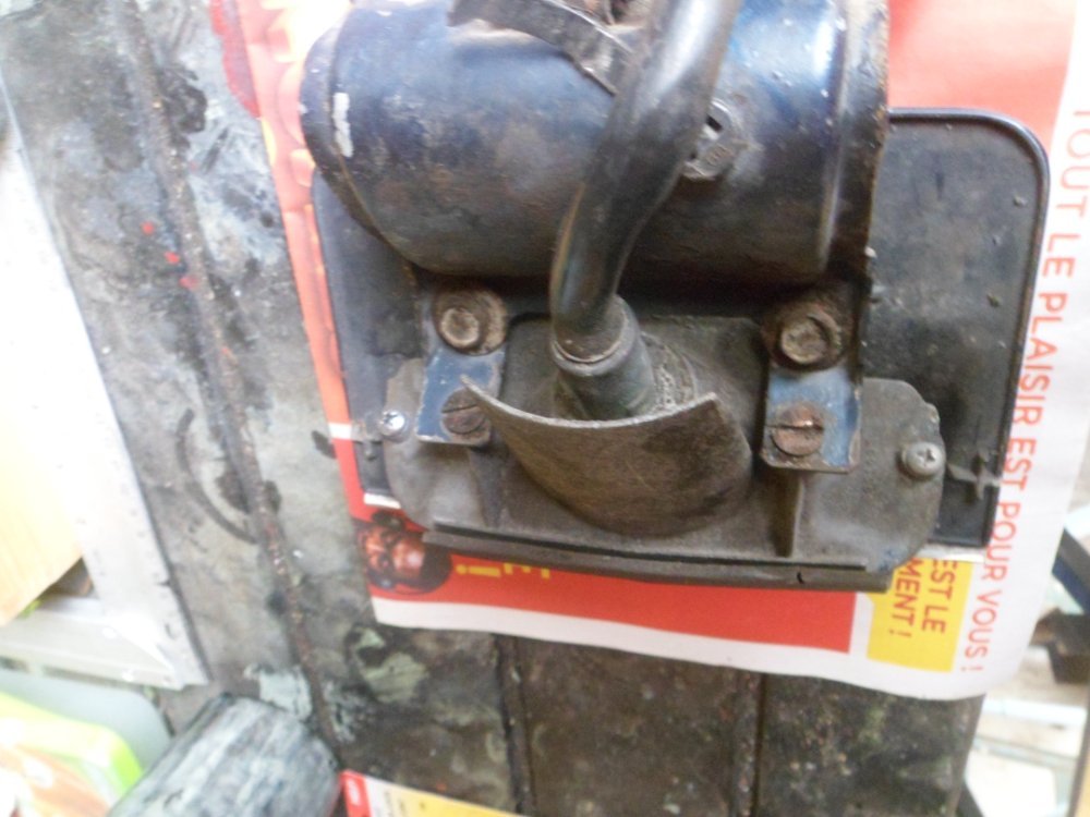

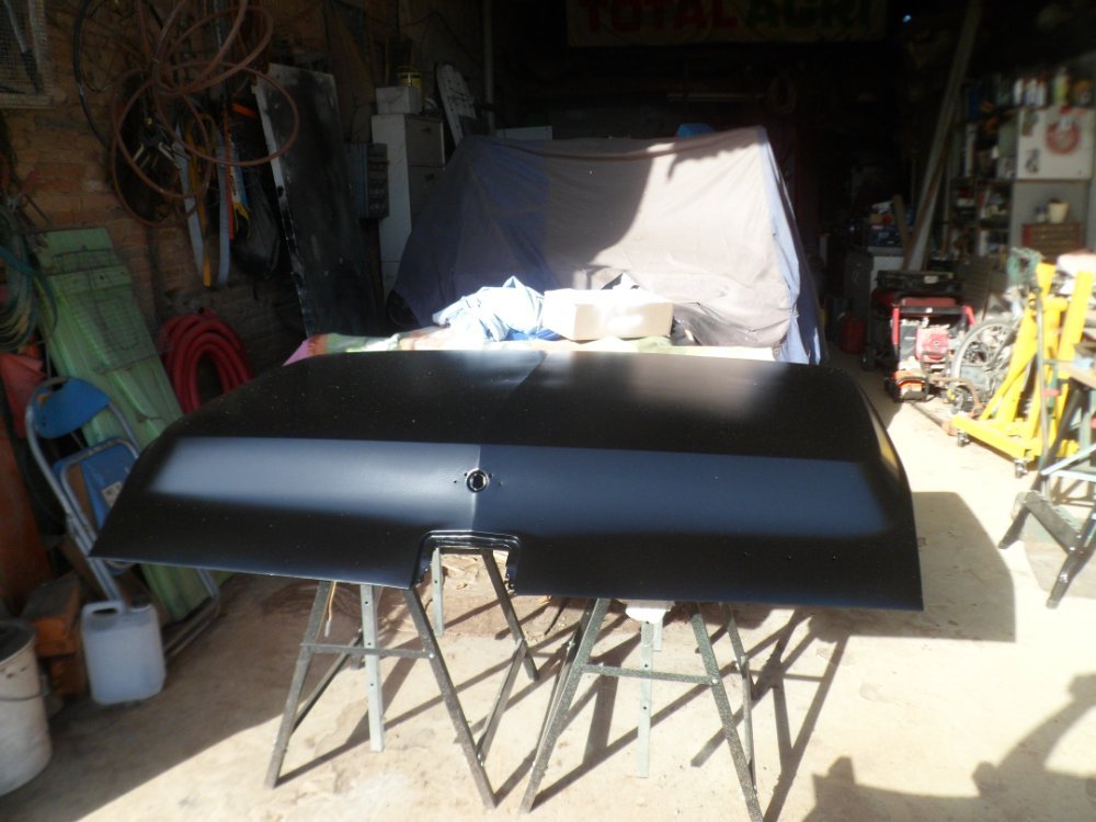

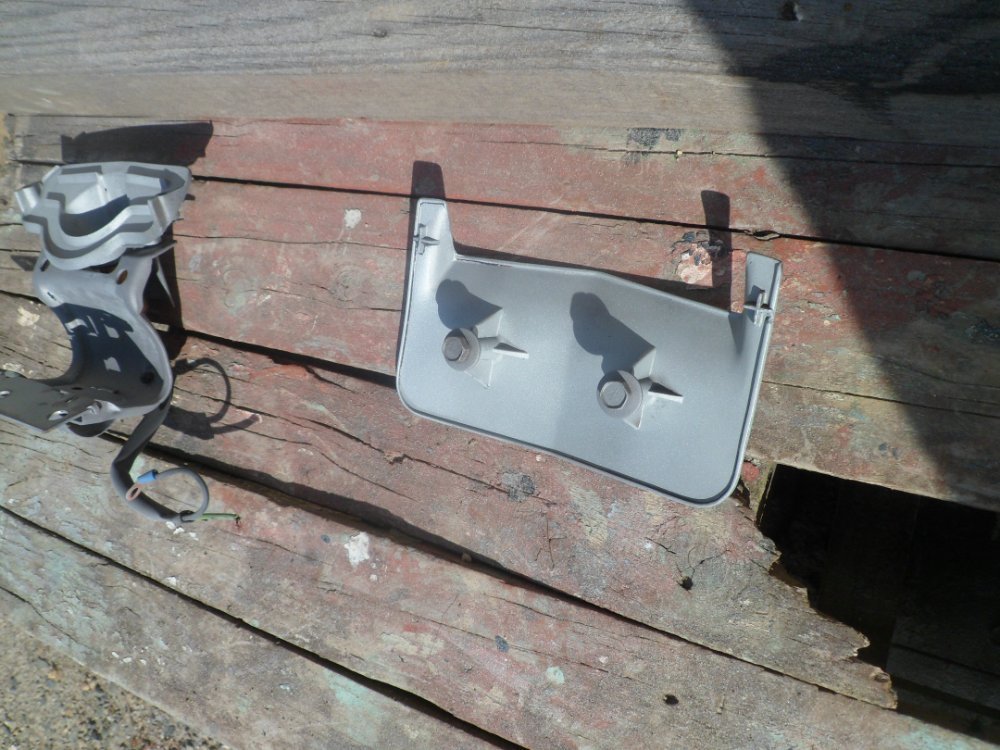

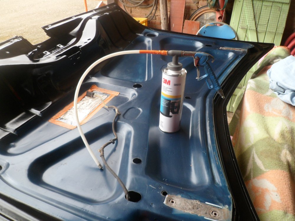

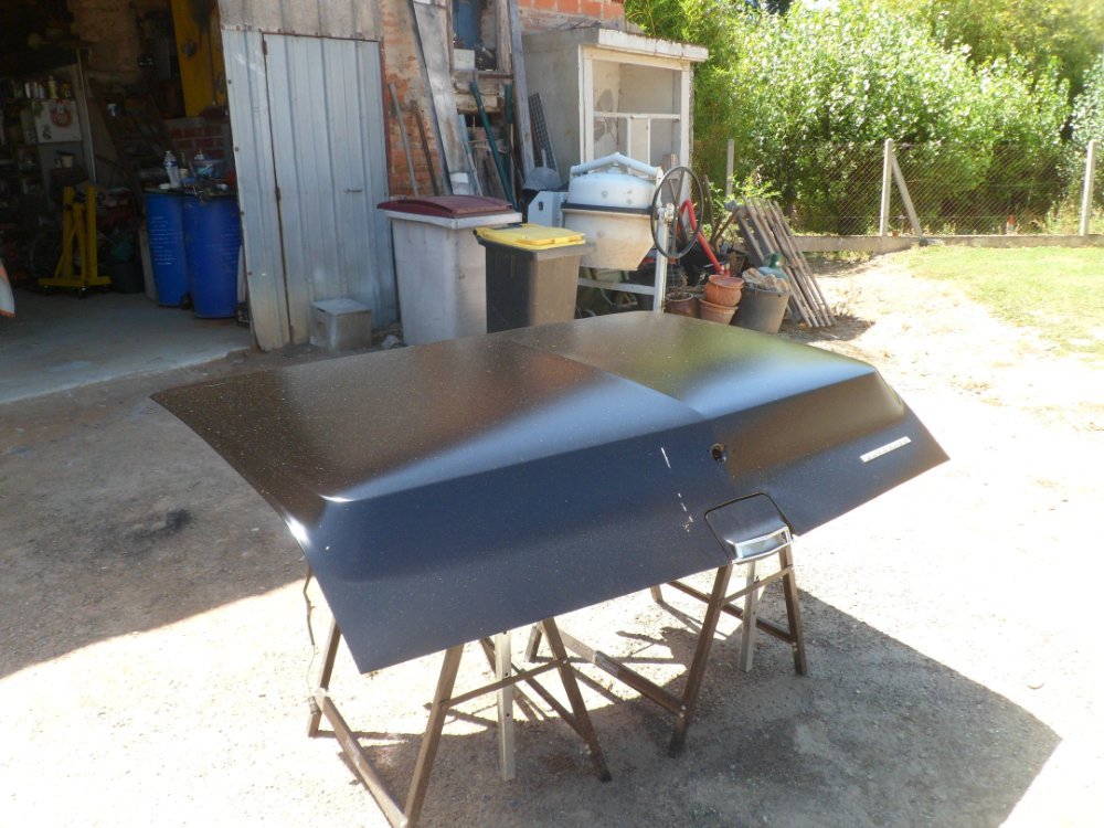

Ensuite on applique une bonne dose de cire pour corps creux a l’intérieur de la malle Puis au tour de la trappe a essence Sablage Puis application d'un apprêt blanc Et mise en peinture noire en même temps que la malle Puis remontage de lettrage Eldorado que Thibaut a pu retrouvé sur internet , mais par contre il manque toujours le logos Cadillac qui fait le verrou en même temps . Et la trace blanche que l'on voit , c'est un oiseau qui a chi.. dessus 5 min avant que je fasse une photo Puis remontage1 point -

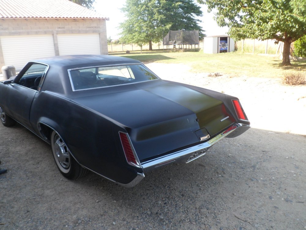

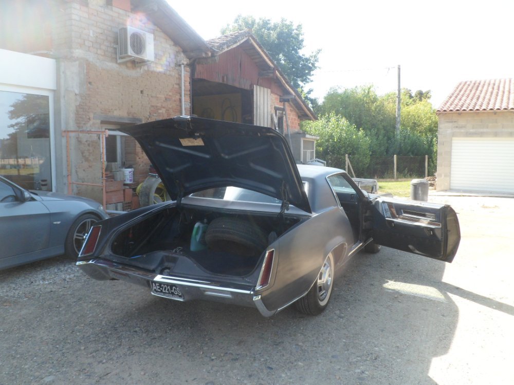

Ensuite il a mis 4 pneus neuf , et elle devenait de plus en plus fiable et il a commencé a faire des sortie avec Sur cette photo on peut voir que la peinture noire sur les baguettes du bas de caisses a été nettoyé , et que les baguettes d'entourage de roue arrières a aussi été remonté Puis sur cette photo on peut ce rendre compte que l'avant est vachement haut et que l’arrière est bas , c'est parcequ'a l'avant il y a un réglage et il a éter mis au plus haut , et les amortisseur gonflable arrière ne tienne plus trop la charge Et sur cette photo on peut voir qu'il a trouvé et mis en place l'insigne Cadillac au capot et qu'il a re réglé la hauteur des amortisseur a l'avant Voila pour les photos pour ce soir , je mettrai la suite dans la semaine , mais pour l'instant ont ais entre 2017 /2018 . Il a aussi enlever le néon dans le coffre avec ce gros câble d'alimentation , refait le câblage de la batterie avec ses cosses , changer le démarreur , vidanges , allumages , réparer une partie du faisceau électriques des vitres , ...1 point
