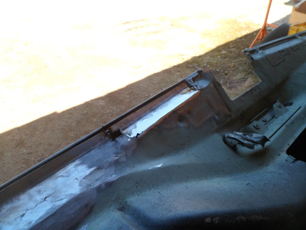

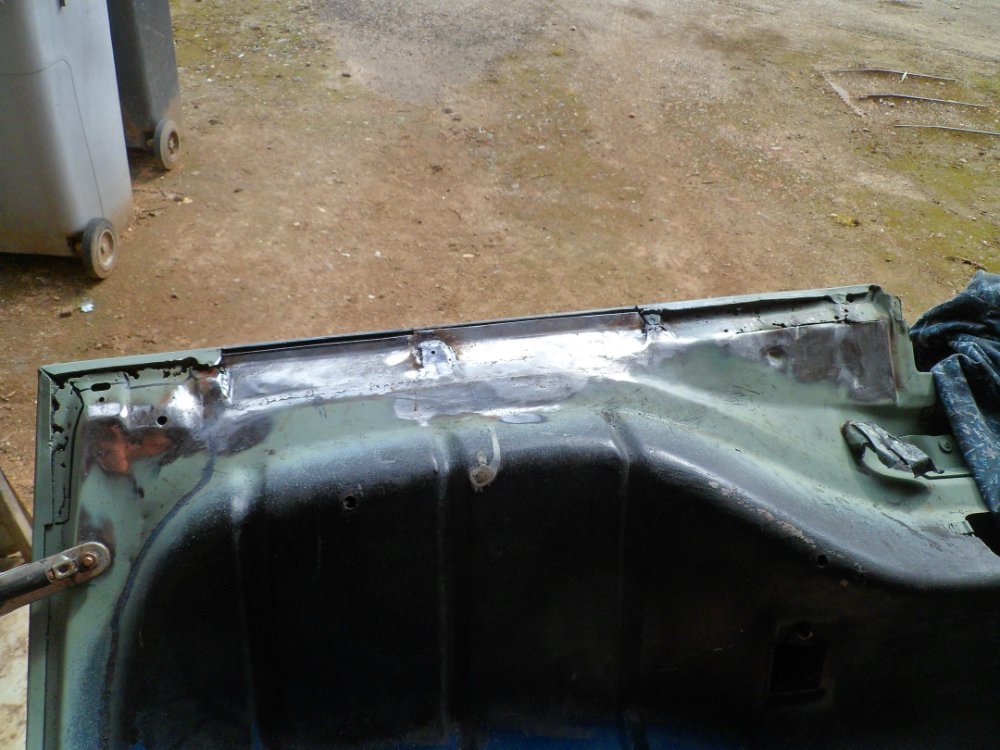

  9. sebastien 01
    Cadillac Eldorado 1969

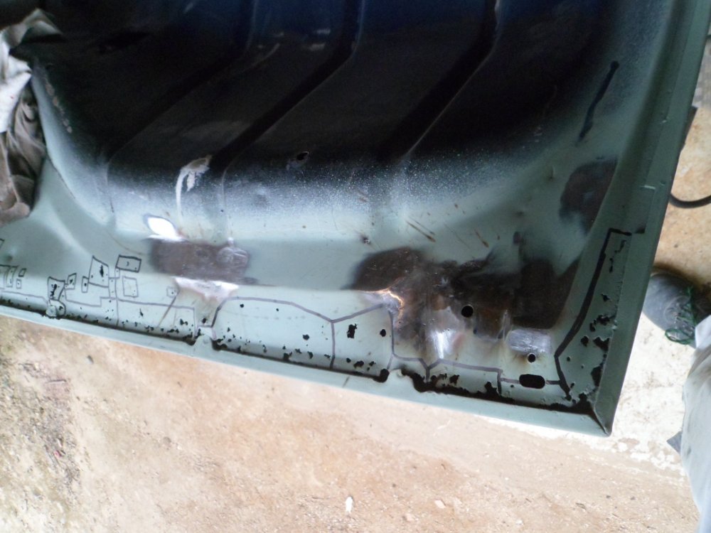

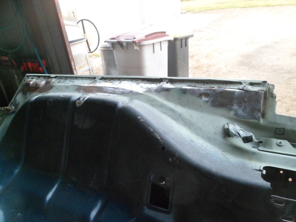

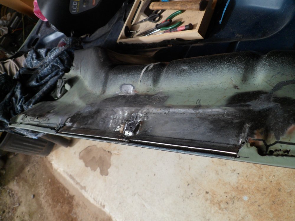

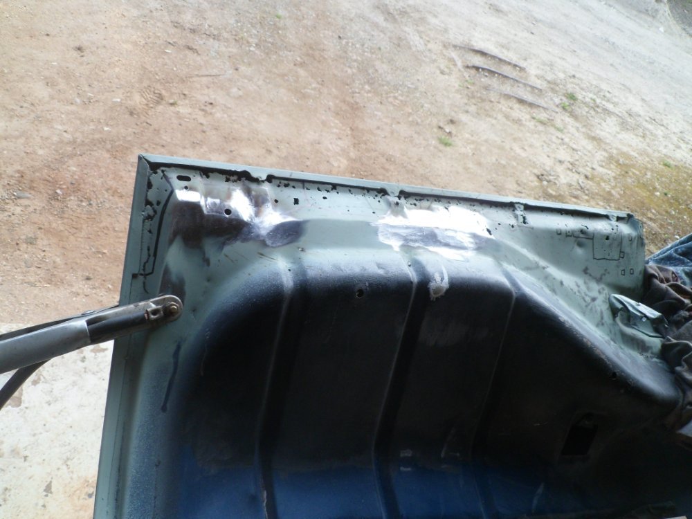

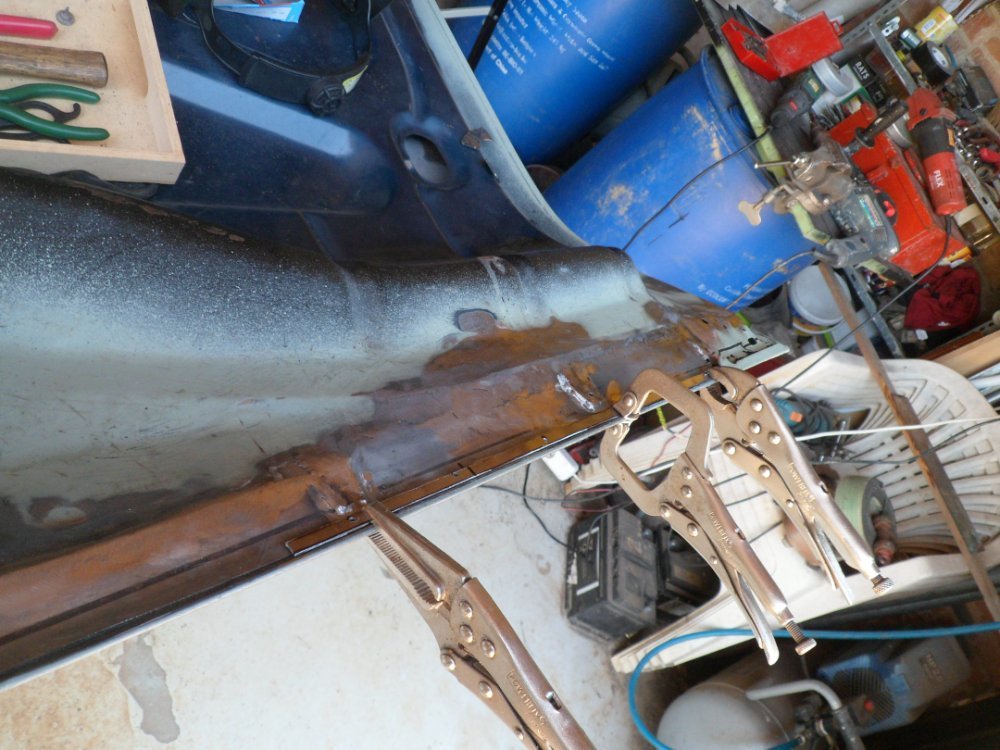

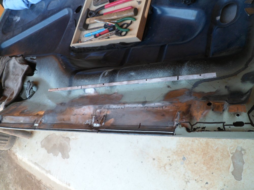

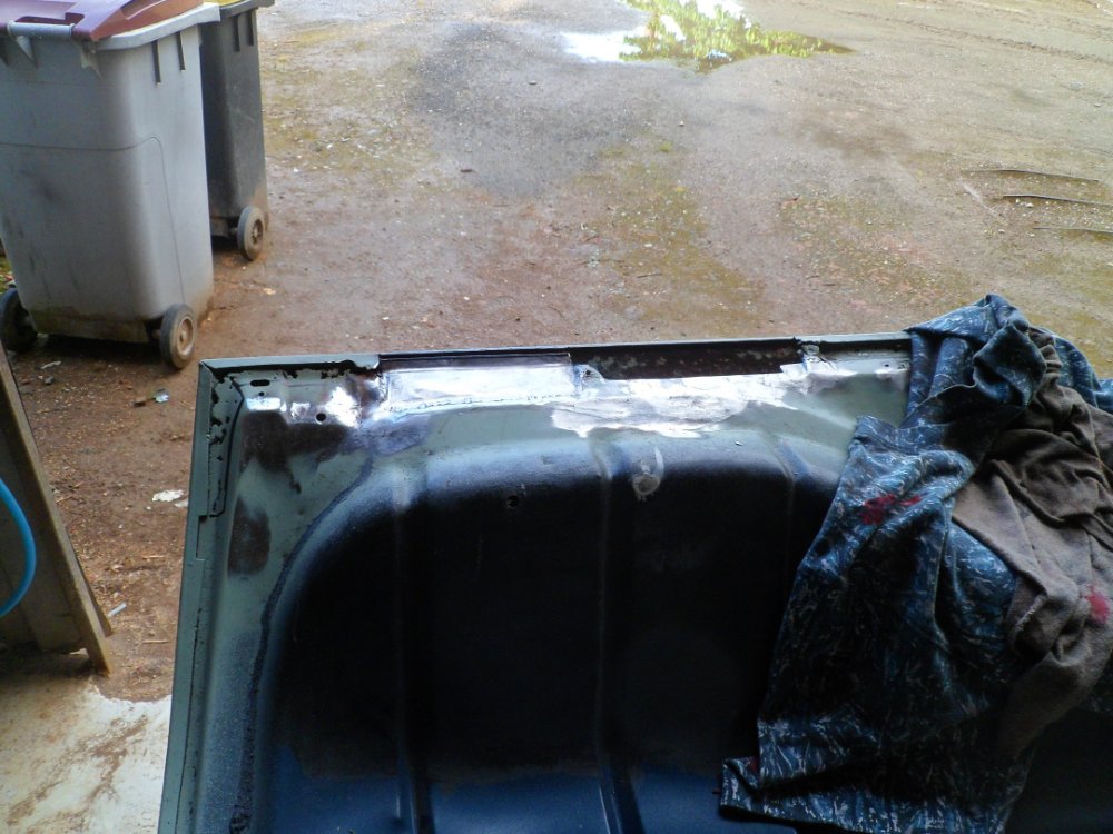

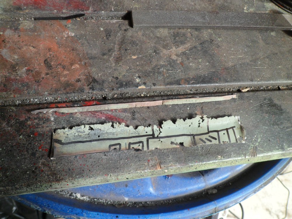

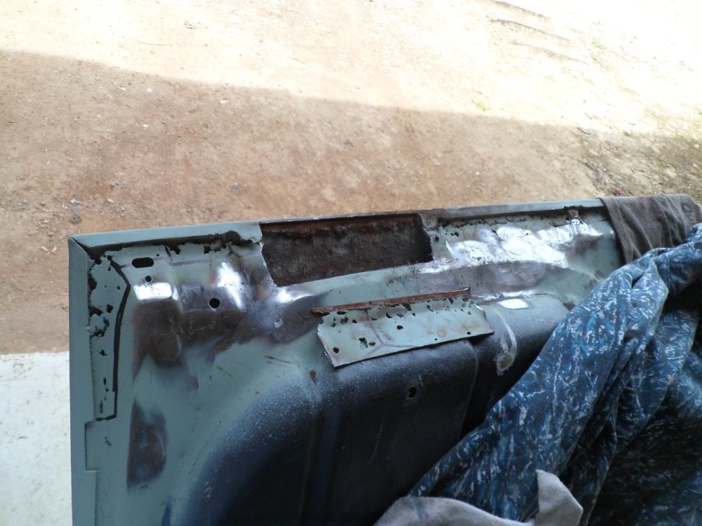

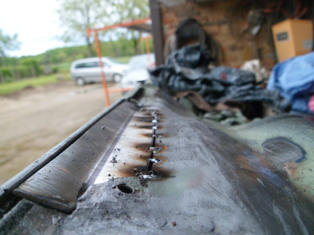

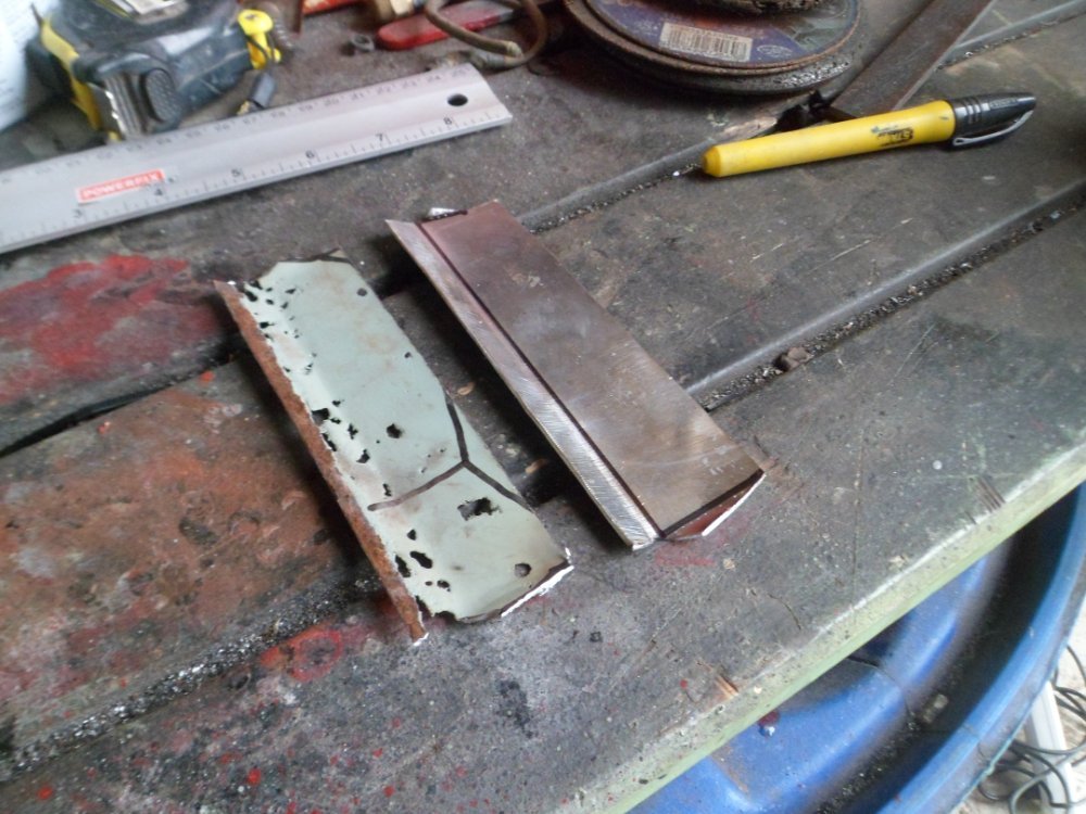

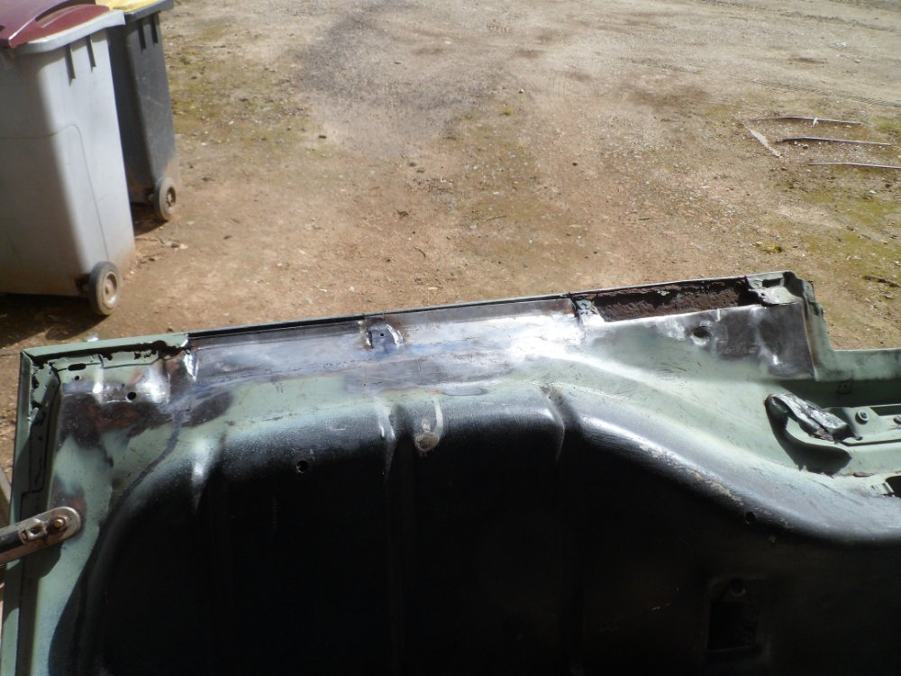

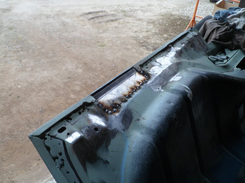

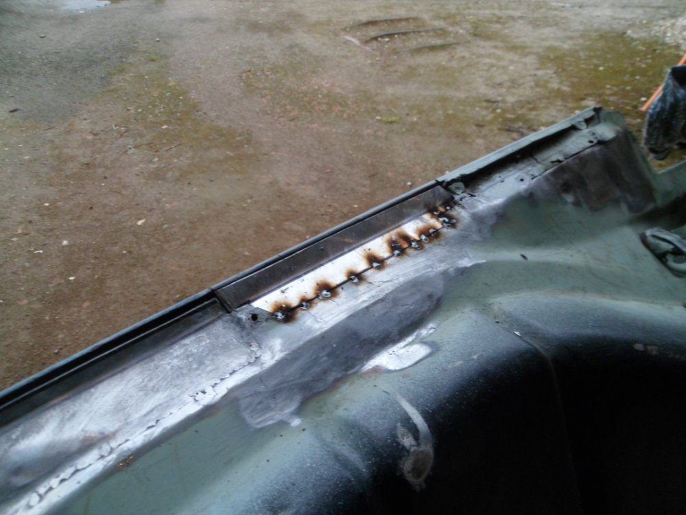

    La fin pour ce coté s'approche Puis le retour Puis au tour des petites oreilles du retour Puis ponçage , préparation et application d’apprêt phosphatant Le bas de la malle est terminé !

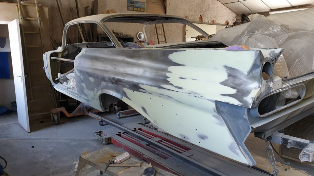

    Ce n'est pas un secret, nous sommes sur un budget d'environs 11 000 €. Actuellement la coque et la malle sont en apprêt. Reste les deux portes les ailes avant et le capot à reprendre. Puis une fois qu'elle sera totalement en apprêt, elle restera comme cela une paire de mois. Puis elle sera entièrement poncée pour finition et réapprêtée une deuxième fois pour gommer les dernières traces. Et dernière étape la peinture ... Oui c'est vrai que je n'ai pas posté de photo de la carrosserie en travaux. Car cela avance trop lentement et ça me gonfle. Voilà deux photos des mastics avant la mise en apprêt. L'aile arrière gauche, quand je vous disais que les soudures déformaient la tôle. Vous vous rappelez la ou j'ai découpé cette aile arrière ?

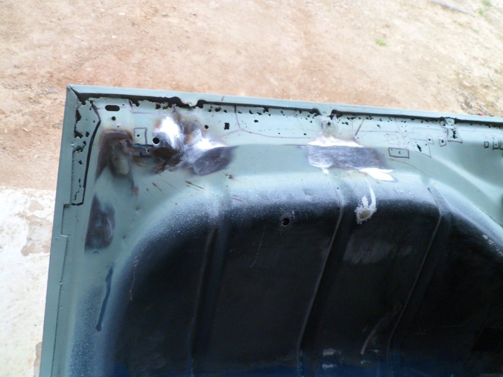

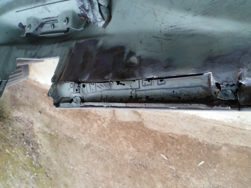

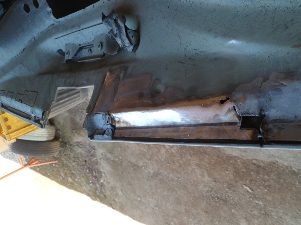

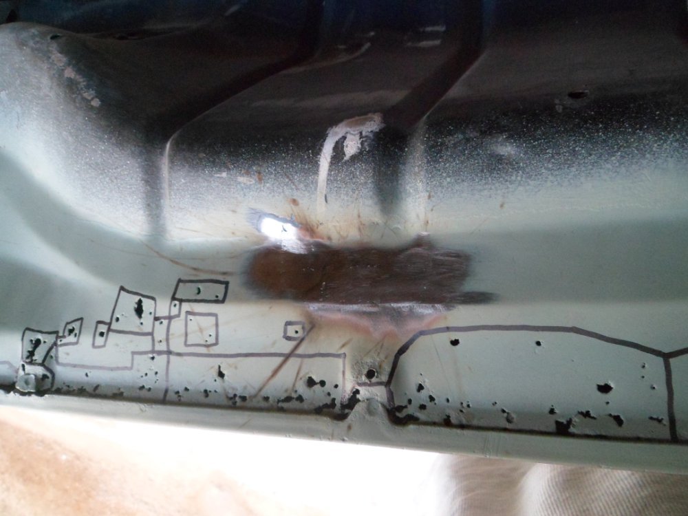

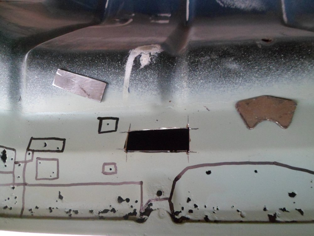

    Donc comme ont peut le voir , le bas est un vraie gruyère . On a passer une caméra ( le téléphone ) a l’intérieur pour voir comment c'étais et ce n'est pas mal , il faudra quand même bien nettoyé est appliqué des produit a l’intérieur Première petite découpe , ne faite pas attention a tout c'est coup de marqueur , c’était avec mon petit cousin pour rigolé Je vous passe toute les petites découpes On commence a y voir un peut mieux A chaque découpe , la tôle extérieure sera décapé avec une ponceuse a bande et traité avec un tueur de rouille a base d'acide , avant d’être traité avec un antirouille Pour l'instant j'ai seulement meuler les soudures et pièces , un coup de ponçage sera fait quand tout sera fini
