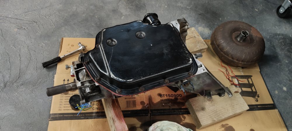

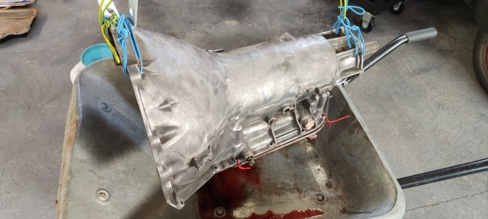

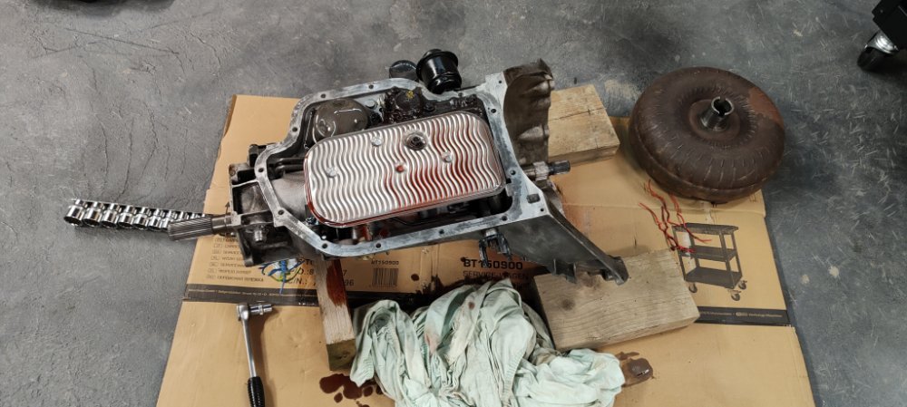

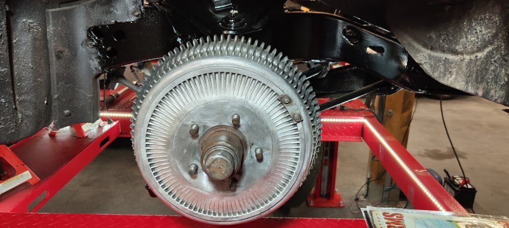

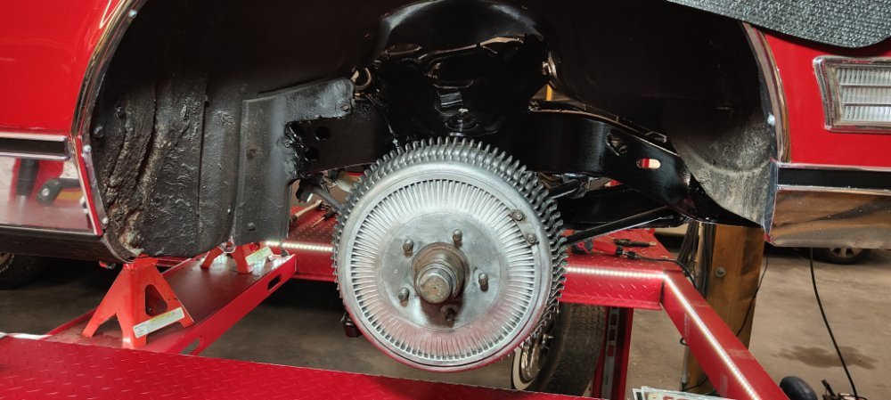

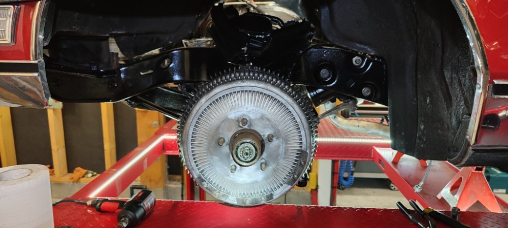

Puis, remise en place des tambours de freins avant : Repose des roues : Aujourd'hui, je me suis attaqué à la boite. J'ai réassemblé la boite de secours que j'avais en attendant que celle d'origine soit révisé... Comme certains s'en souviennent peut-être, j'avais commencé la réfection de ma boite d'origine mais n'étant pas certains de moi, je préfère la faire vérifier par un spécialiste. Elle est presque prête, demain, elle devrait être mis en place... Ensuite, ce sera le tour du moteur!2 points -

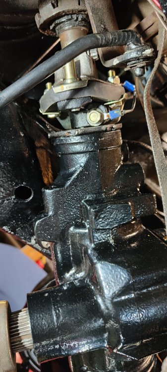

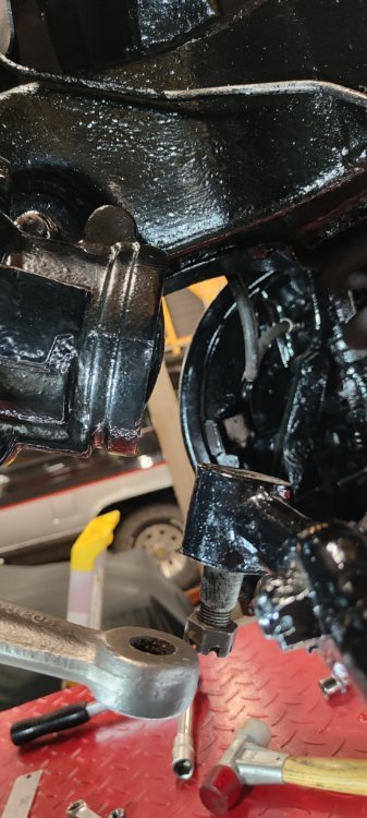

A partir du moment où : 1) c’est un emmanchement conique ; 2) il y a un détrompeur (on voit bien la dent manquante sur le boîtier de direction); 3) il y a un bon nombre de filets au delà de l’écrou ; je ne vois pas bien ce que tu vas gagner à démonter-graisser-remonter. Si tu veux te rassurer, prends une "bonne" (2 mètres) rallonge, et essaie de serrer plus que ce ta clé à choc à donné 😉 My 2cts. Voir mon excellent post sur le même sujet : Sur la Lincoln, il y a encore moins de filets apparents après l’écrou. Ledit écrou étant "bien" serré...1 point

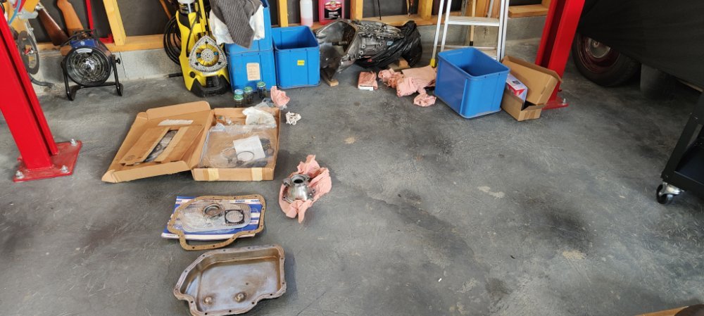

Carter d huile
sebastien 01 a donné de la réputation à Jordan pour un sujet
Je peux pas te dire précisément ce qui le différencie d'un carter classique mais ton carter marine GM 10242245 est monté d'origine sur les moteurs performance RAMJET 350 proposés par Chevrolet pour les projets automobiles (https://www.chevrolet.com/performance-parts/crate-engines/small-block-engine/ram-jet-350). "The RAMJET 350 engine includes an oil pan, part number 10242245. This pan was originally design for marine and truck usage and may cause interference problems when installed in certain applications. Check for clearance before installation." Source : https://www.chevrolet.com/content/dam/chevrolet/na/us/english/index/performance/resources/installation-guides/crate-engines/02-pdf/ramjet-350-crate-engine-19417619.pdf Il serait donc adapté à un usage intensif car monté sur moteurs sportifs et utilitaires donc peut être une plus grande capacité et plus de place à prévoir.1 point -
Je suis à peu près certain de l'avoir mis dans le bon sens. Par contre, j'ai oublié de graisser... Il va falloir que je trouve un arrache rotule poids lourds afin de pouvoir le retirer...😅 Oui, j'espère.😀😅 J'ai intérêt, ma femme me pousse à avancer...😉 Pour la cannelure, j'avais bien vu.😉1 point -
Woww très belle avancé ! elle serait donc bientôt sur nos routes !1 point -
Non c'est (possiblement) pas bon... Souvent, sur l'arbre cannelé, il y a une cannelure qui manque, peut-être celle qu'on voit (qu'on ne voit pas du coup ) sur la photo. Et pareil sur la biellette ("idler arm"), ce qui fait qu'il y a une seule position de montage possible. A la clé à choc, je ne sais pas s'il est possible de tout niquer... à moins qu'un autre ne l'ait fait avant toi. As-tu bien dégraissé les surfaces avant de remettre de la graisse neuve ?1 point

Bon, pour finir, j'ai réussi à mettre en place mon boitier de direction!! En fin de compte, ma colonne n'est pas du tout télescopique et le coupleur neuf que j'avais été bien le bon! J'ai réussi à le mettre en place juste en forçant à l'aide d'un chevron d'un mètre de long. Plus je forçais, plus le coupleur prenait la forme!! Par contre, je n'ai pas réussi à approcher la pièce qui va du boitier de direction au train avant... Je l'ai pourtant serré à la clé choc... Je me souviens pas comment il était mis avant le démontage... Est ce bon comme ça??1 point
