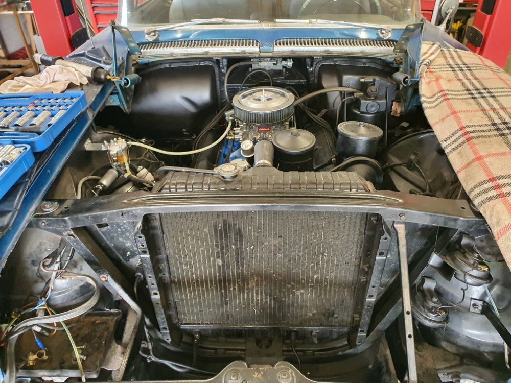

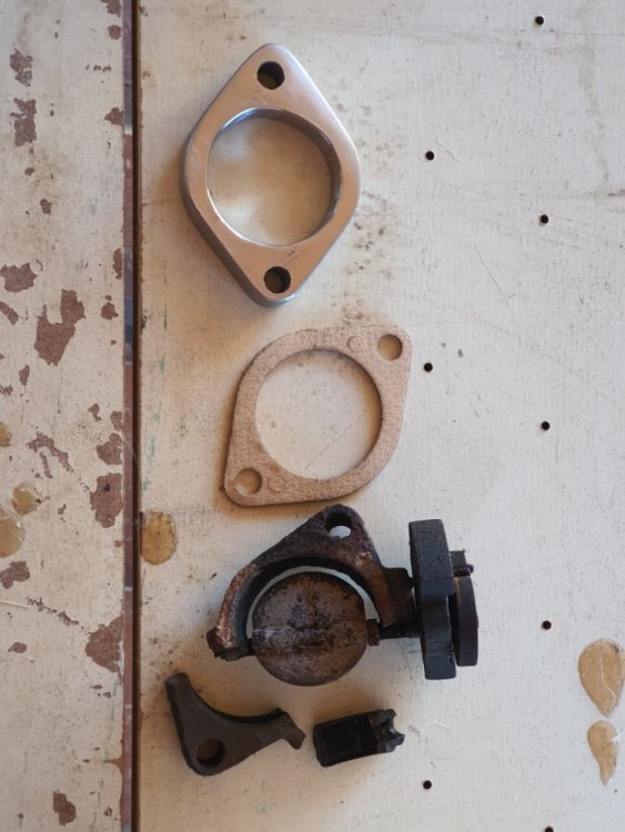

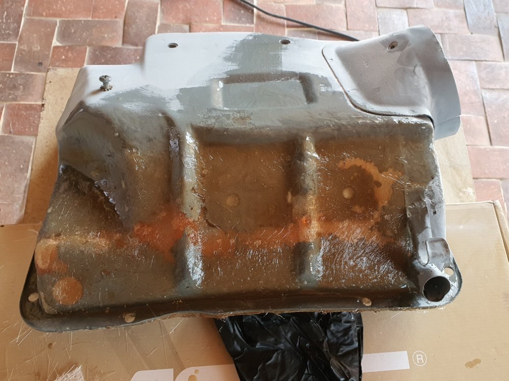

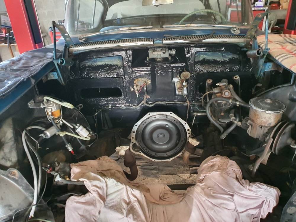

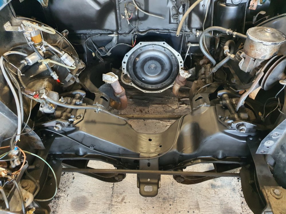

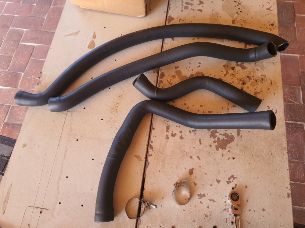

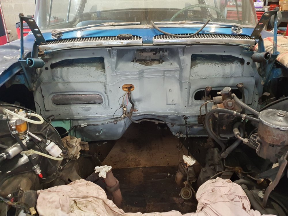

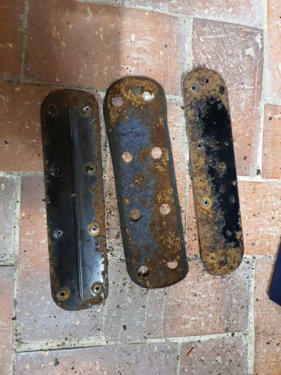

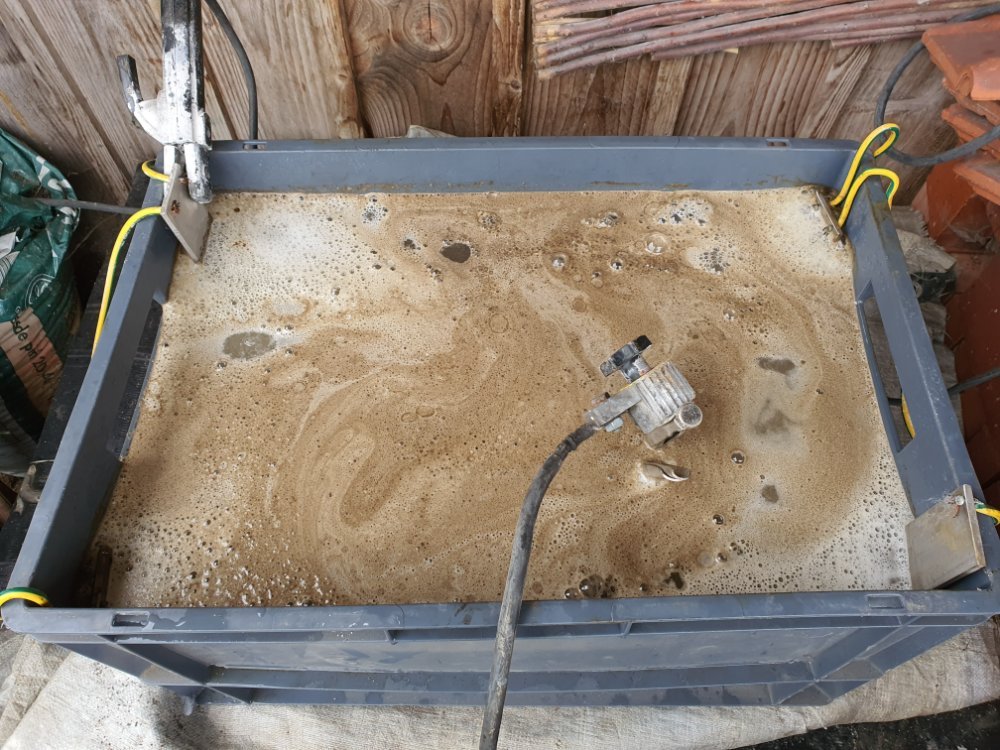

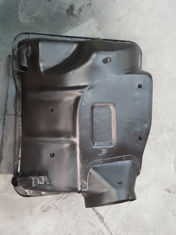

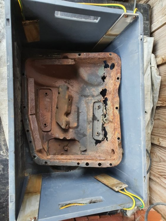

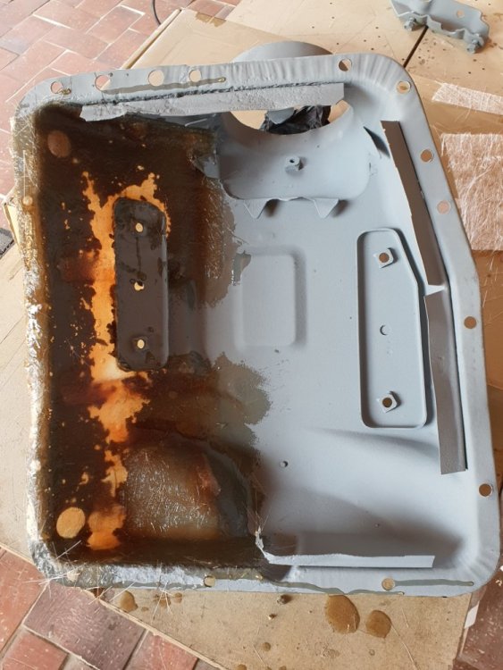

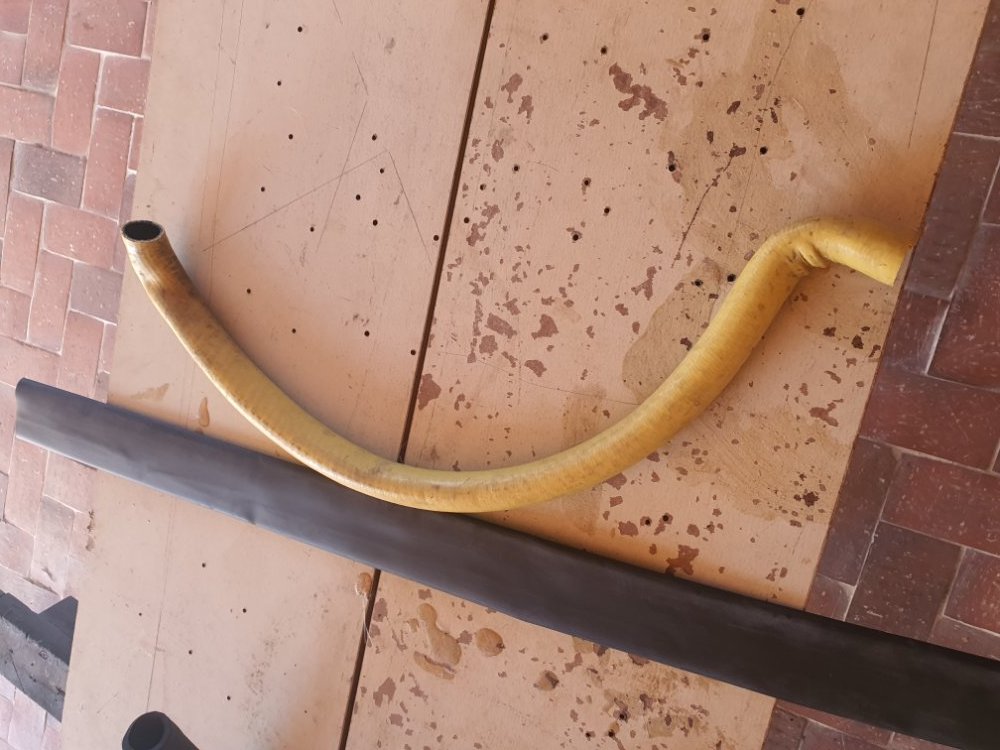

j'ai "agrandi" le bac d'électrolyse pour y plonger la boite à air: Je pense que je passerais au conteneur en plastique comme @kat55 lorsque je ferais l'autre Caddy... ou voir les choses en grand pour nettoyer le châssis et la caisse: 😁 Après brossage et acide: réparation à la fibre: ponçage, enduit, peinture: dans le bains d'électro j'avais aussi le volet de ventilation conducteur en meilleur état que le coté passager: presque neuf: j'ai fabriqué une cale pour remplacer le clapet d'échappement: je connais une boite qui pouvait me le découper au laser, mais l'opérateur était en vacances, donc meulage et perçage dans une plaque de 14mm trouvée à la ferraille... Les tuyaux d'évacuation de la boite à air conducteur étant potable mais pas très beau d'aspect, je les ai recouvert de gaine thermo rétractable ainsi que mes tuyaux jaunes: Après nettoyage et grattage du pare-feu, j'ai refait les joints de jonction carrosserie à la colle polyuréthane et passé une couche de zinc: j'ai peint le pare-feu en noir, c'est neutre, plus simple que couleur carrosserie qui de tout de façon n'est plus dans sa couleur d'origine, entre temps la boite a été réinstallée: Le noir du pare-feu était censé être satin léger, mais là ça "brille comme un miroir de bordel"... Avec les boites remontées et une couche de peinture moins brillante, j'ai ensuite attaqué le nettoyage du "berceau" moteur et longerons: J'ai retrouvé le gravage du châssis: On est bien matching numbers, mais j'imagine que c'est plutôt courant sur ces modèles, une photo générale pour situer le gravage devant la lampe: Et après m'être bien fait suer avec tous les recoins j'ai mis un coup de peinture, si j'avais eu le temps, je pense que j'aurais démonté intégralement l'avant de la voiture, le nettoyage et traitement aurait été plus simple et mieux fini car des endroits sont inaccessibles: Moteur en approche:3 points -

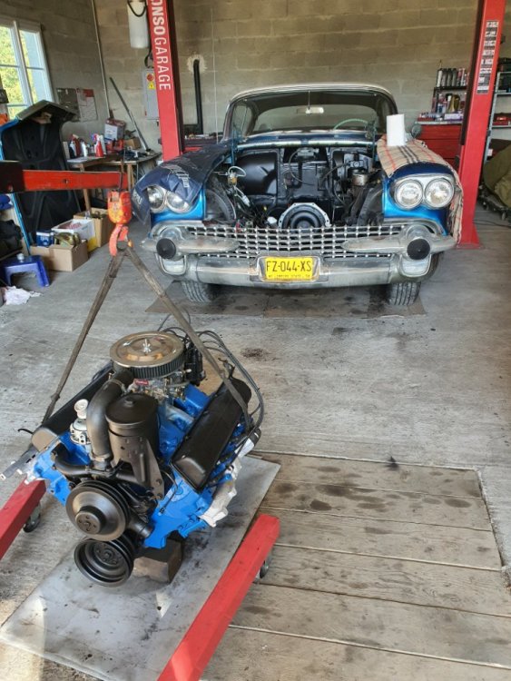

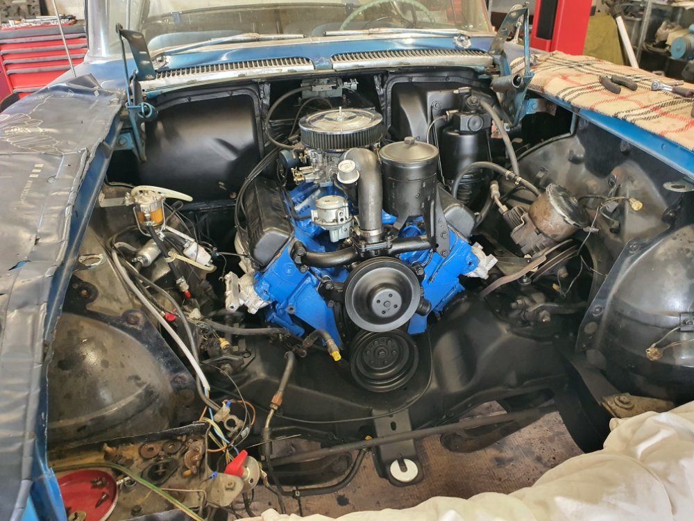

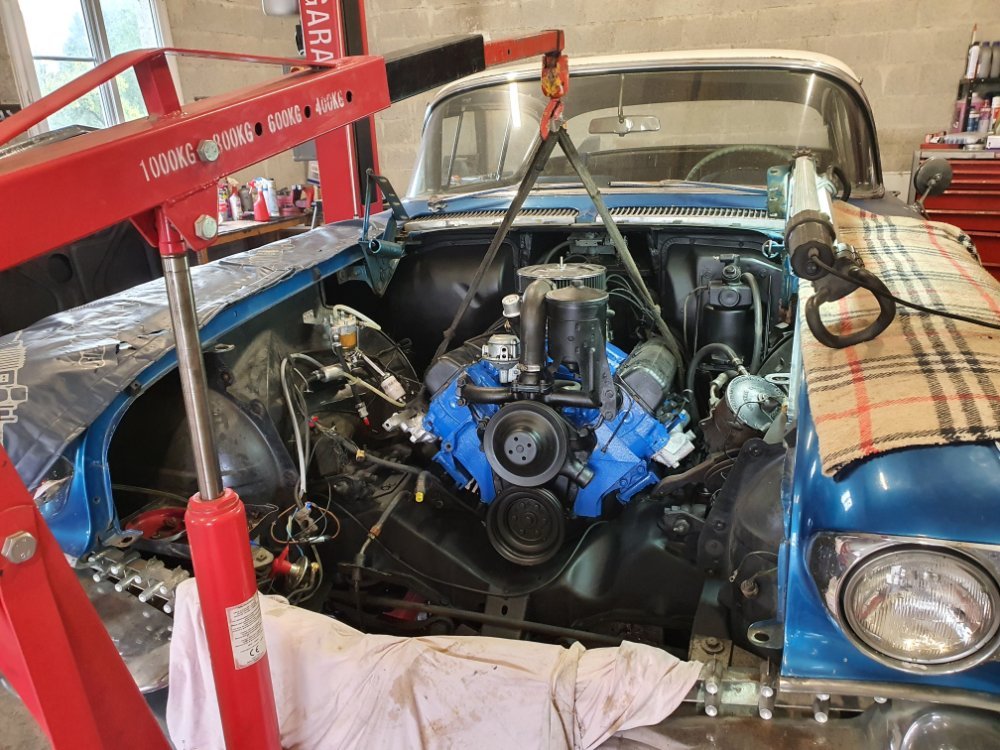

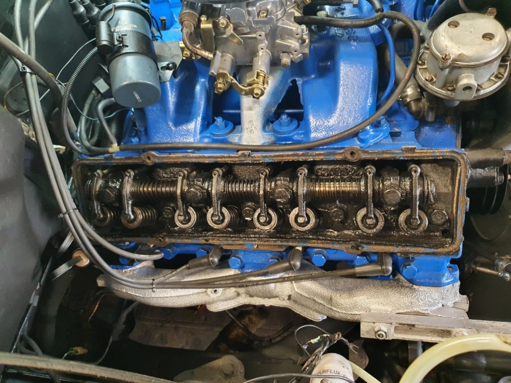

La chèvre en action, je pense que ça aurait été plus facile, si le moteur et la boite avaient été assemblés avant car on s'est fait suer à tout aligner: Le moteur enfin en place: Cache culbu démonté pour le remettre à l'endroit, j'ai pris une photo de l'intérieur au passage: poulies, accessoires, ventilo, avec nettoyage dégraissage et peinture au passage: Et enfin le radiateur et sont support sur lesquels je retravaillerais en même temps que les passages de roues, tout sera bien accessible: Et maintenant, je vais surement allez poster dans la section mécanique, car il n'y a pas moyen qu'elle redémarre... On a tout vérifié, branchements, alimentation bobine 12V au démarrage, placé le PMH en compression pour ne pas avoir l'allumeur à 180°, on a de l'étincelle au testeur de bougie... essence, start pilot... elle toussote très timidement au début et se noie vu les odeurs d'essences... Le seul truc qu'on à pas fait ultra précisément est de caler l'allumeur aux petits oignons avec la lampe stroboscopique car la sienne est en panne, j'en ai donc commandé une... Mais on pensait qu'en tournant légèrement l'allumeur de droite à gauche pendant le démarrage on arriverait à lancer le moteur, mais que nenni ! L'allumeur doit-être réglé au degré près pour démarrer ou bien quelque chose d'autre nous échappe ? Truc marrant ce soir, j'ai retrouvé sans le vouloir le dernier proprio de la Cadillac aux US sur un groupe facebook: J'ai vérifié sur le "Title", c'est bien lui !1 point -

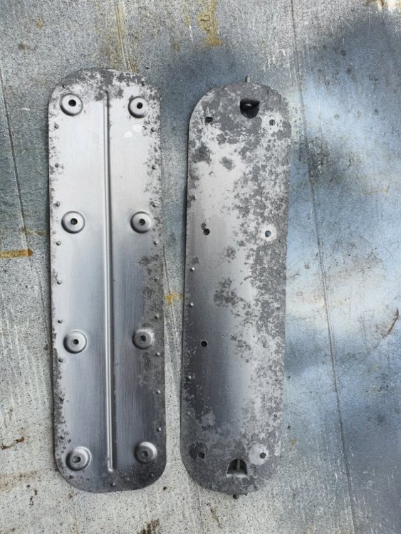

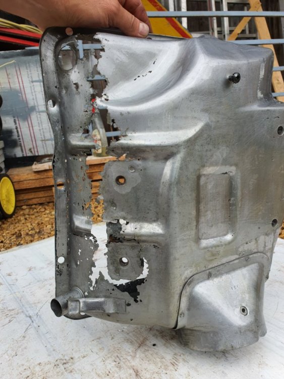

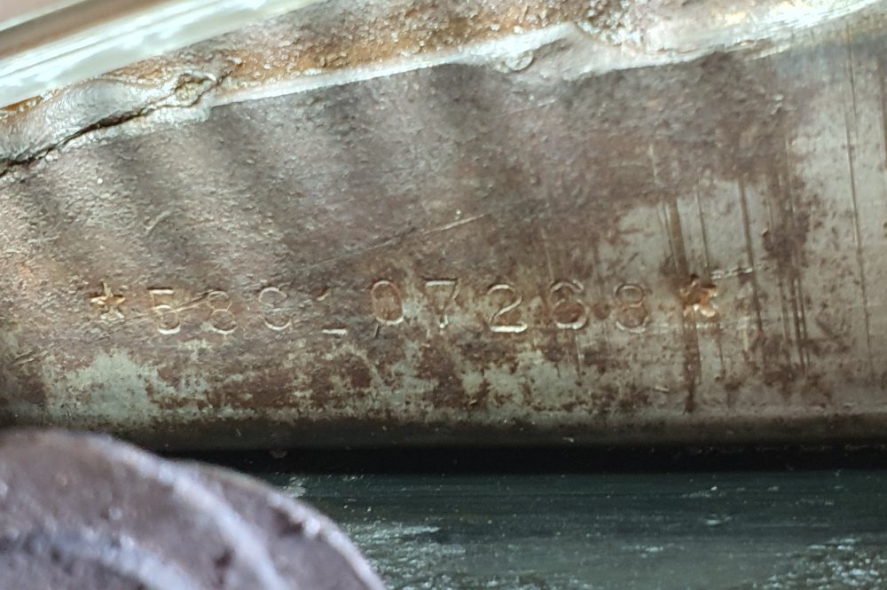

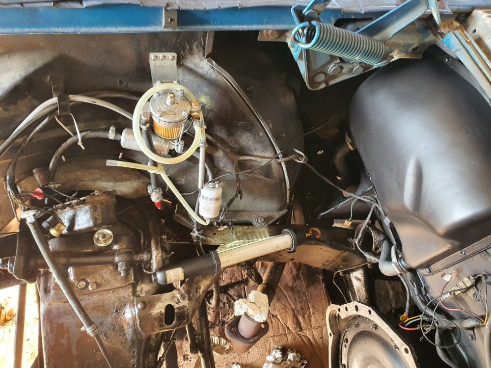

J'ai continué et peaufiné l'électrolyse sur d'autres pièces: et puis peinture zinc: coudes de chauffage dans la portière conducteur: peinture, rouille, tout y passe: pour finir le nettoyage en profondeur, je rince avec de l'acide chlorhydrique qui enlève les dernières saletés de rouilles incrustées: Pendant l'électrolyse, j'ai refait le panneau de porte conducteur que j'avais démonté avant d'amener la Cad chez le mécano: J'ai enfin rendu visite à ma titine et mon mécano: Il était en train de gratter les joints de la pompe à eau: J'ai pu vérifier le n° de la boite, c'est bien une 58: une petite partie des joints qu'il a remplacé, joints spi entrée et sortie de boite, spi sortie moteur, pour @The Lion King, il a démonté le convertisseur car il y avait un joint sur toute la périphérie à remplacer, le cache arrière en forme de cloche a également été démonté, vu le paquet de joint qu'il y avait dans les 2 pochettes, il y a eu du démontage... Coté conducteur le clapet "réchauffeur carburateur" en sortie collecteur d'échappement est mort, ce clapet sert à forcer le passage des gaz d'échappement sous le carburateur (qui sont évacués vers le collecteur passager) pour réchauffer le carbu lorsqu'il fait très froid et s'ouvre lorsque le moteur est chaud, il était complètement grippé en position fermé lors du démontage et il était surement la cause du vapor-lock, sauf que je n'avais jamais remarqué qu'un échappement sur 2 fonctionnait, j'y reviendrais sur le topic que j'avais ouvert sur à ce sujet... la baie moteur étant accessible, J'ai démonté la 2eme boite à air: et forcément la baie moteur dans le même état: Et mon pote qui me dit que ça serait bien de gratter et nettoyer tout ça et remettre un coup de peinture tant que c'est accessible, j'ai donc redémonté la 1ere boite à air, au passage il m'a dit de changer mes tuyaux jaunes que ça faisait dégueulasse ! Et il m'a dit de me grouiller à refaire tout ça pour bientôt réinstaller la boite et le moteur ! Au moment de repartir le 1er jour avec la pompe à eau remontée sur le moteur:1 point

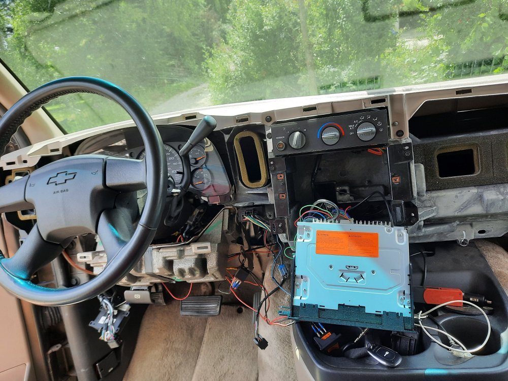

La première chose que j'ai faite a été de brancher la prise aux derrière l'autoradio. Pour que ce soit plus marrant, il ne passe pas dans le trou rectangulaire de la planche de bord, donc il faut démonter toute la planche Ensuite les vacances, au camping de Valras plage : Et là un mec passe et me demande "Where are you from ?" avec un bel accent Français... Le lendemain un autre "vous êtes Francais ?" qui s'avère être un vrai fans d'US, venu en Corvette C4, avec un Dodge en restauration/aménagement chez lui. Nous avions posé un sommier et matelas vite fait à l'arrière, pour la semaine de camping.1 point -
