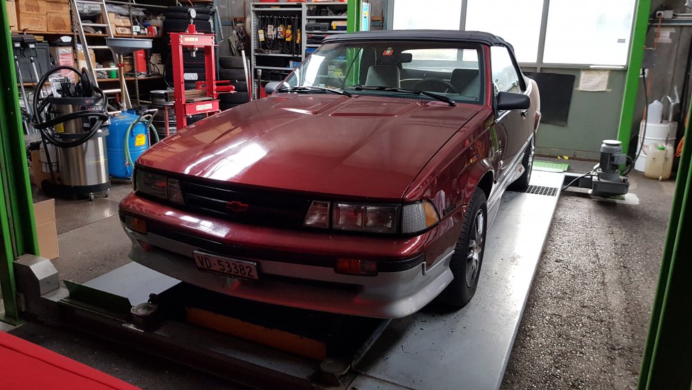

Merci bien! Chouette la Citation, j'ai eu à plusieurs reprises l'occasion d'en avoir une mais ça ne s'est jamais concrétisé hélas. Bon ben c'est pas souvent, mais pour une fois la Cavalier à retrouvé le QG. Elle va y rester quelques temps, j'ai besoin du second Blazer ces prochains jours. J'en ai profité ce matin pour revoir les durites de carburant susmentionnées et démonter le relais de la ventilation pour le nettoyer, tout va bien, y'a plus de faux contact et les durites sont éloignées du collecteur d'échapp. Pendant que j'étais là j'ai aussi fait le tour de la baie moteur, resserré deux ou trois colliers et tiré les niveaux: Tous les voyants sont au vert, rien à signaler. Les huiles sont propres, il ne manquait rien, pas d'humidité dans le liquide de freins. Seules remarques, quand je ferais le service avant le CT au sortir de l'hiver l'année prochaine je referais une vidange de boite (l'huile est jaunâtre, ça à toujours été le cas, mais bon je vais faire des vidanges rapprochées pour essayer d'en remplacer le max) et je referais aussi un rinçage complet et remplacement du LDR qui est redevenu sale et chargé de rouille à force de tourner. Rien de grave du tout, mais bon, toujours des stigmates d'années d'entretien négligé... Mais bon dans l'immédiat c'est circulez, y'a rien à voir!1 point -
