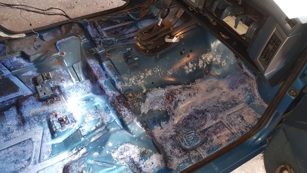

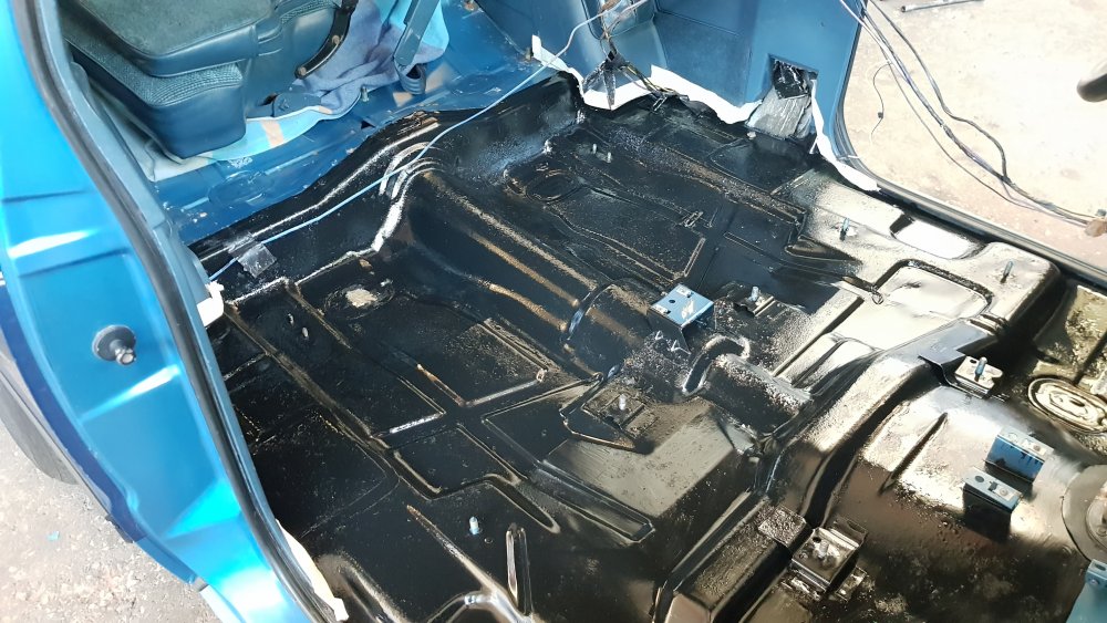

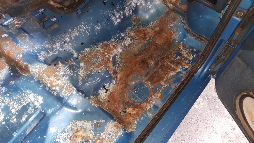

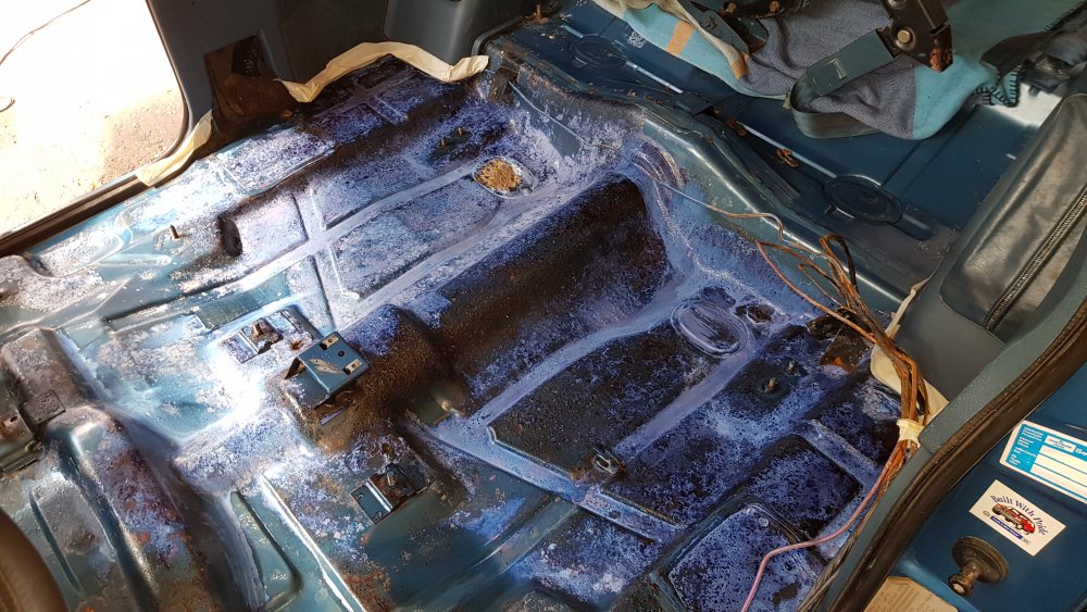

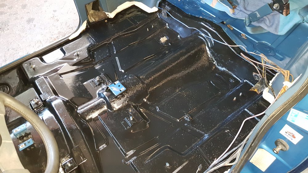

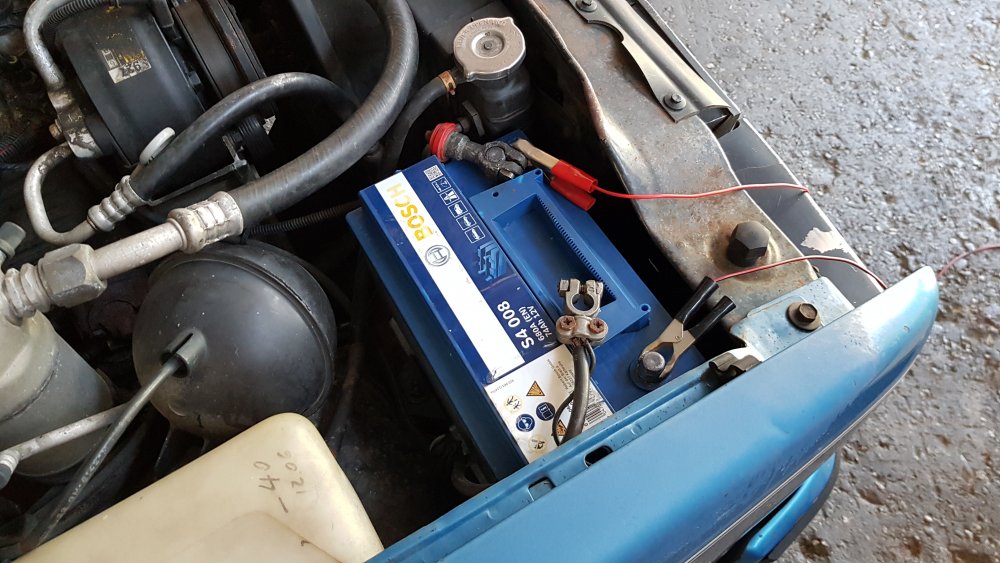

    Never ending story

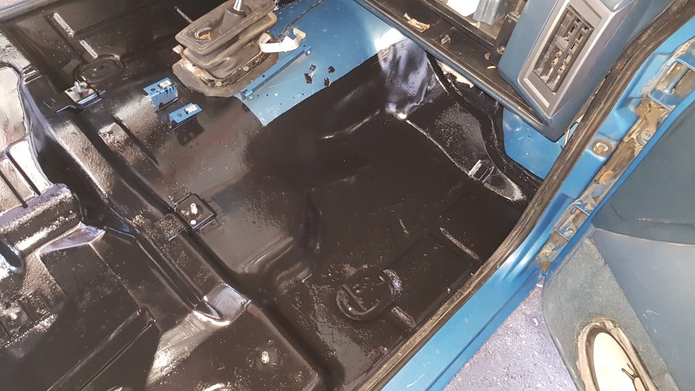

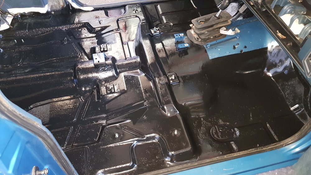

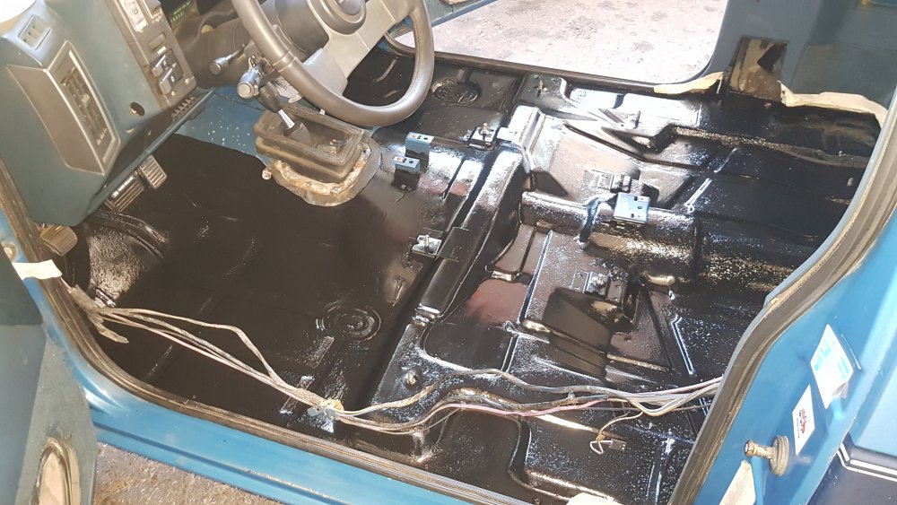

    Yo, Des news, j'avais qu'une partie de la journée de libre mais le combat continue. Aujourd'hui: Brossage, préparation, traitement et peinture des planchers. Décapage de la visserie des sièges. Installation définitive d'une batterie avec nettoyage des cosses et gainage des câbles. Ou encore réparation et repose de la porte et de la charnière de boîte à gants. Viré les derniers stickers et les restes de catadioptres arrières morts et leurs traces de colle. Mais aussi repérage des fils d'alim de la prise remorque coupés à raz, suppression des morceaux de faisceau inutiles, soudure des fils conservés, re-routage du faisceau principal à travers un longeron plutôt qu'à trainer sous la bagnole comme une merde... Bref, il me reste une série de 7 soudures à faire, brocher la prise et l'installer et ce sera terminé question électricité...j'aurais juste les HP arrières encore à connecter mais en un quart d'heure ce sera torché. Dans les prochaines étapes de cette semaine il y aura encore la réparation par soudure des différents habillages plastiques pétés, réparer le comodo des essuie-glace et bien évidemment le remontage complet de l'habitacle, soit mercredi, soit vendredi. Et ensuite passage à la méca, à commencer par le deglaçage des disques et tambours. Bref...les journées et les semaines sont trop courtes avec des projets pareils...
