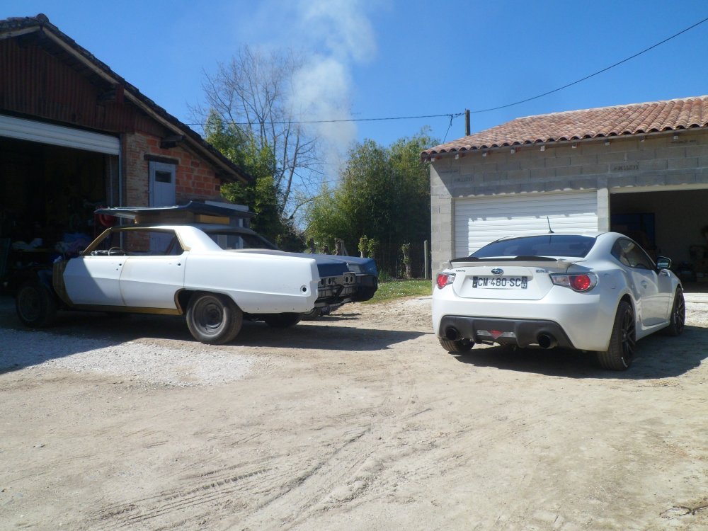

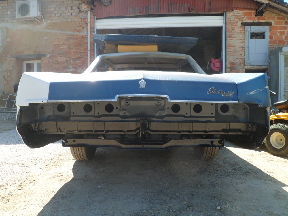

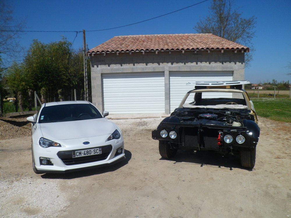

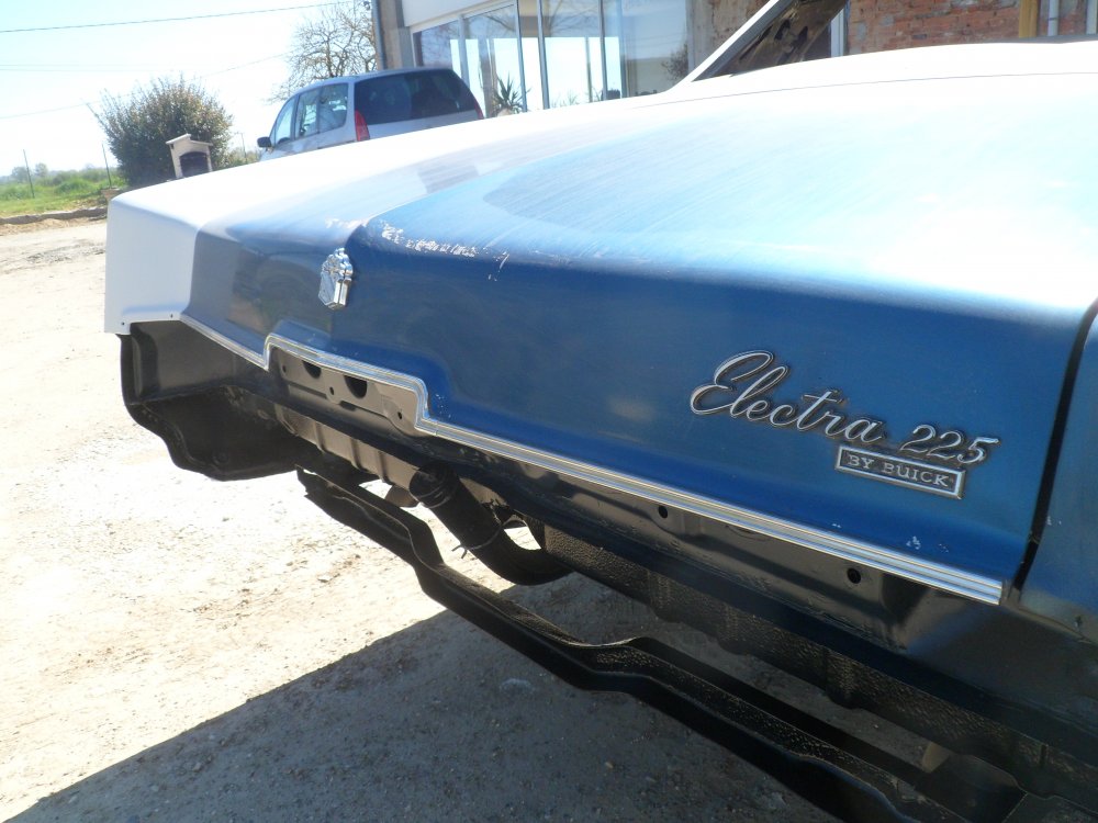

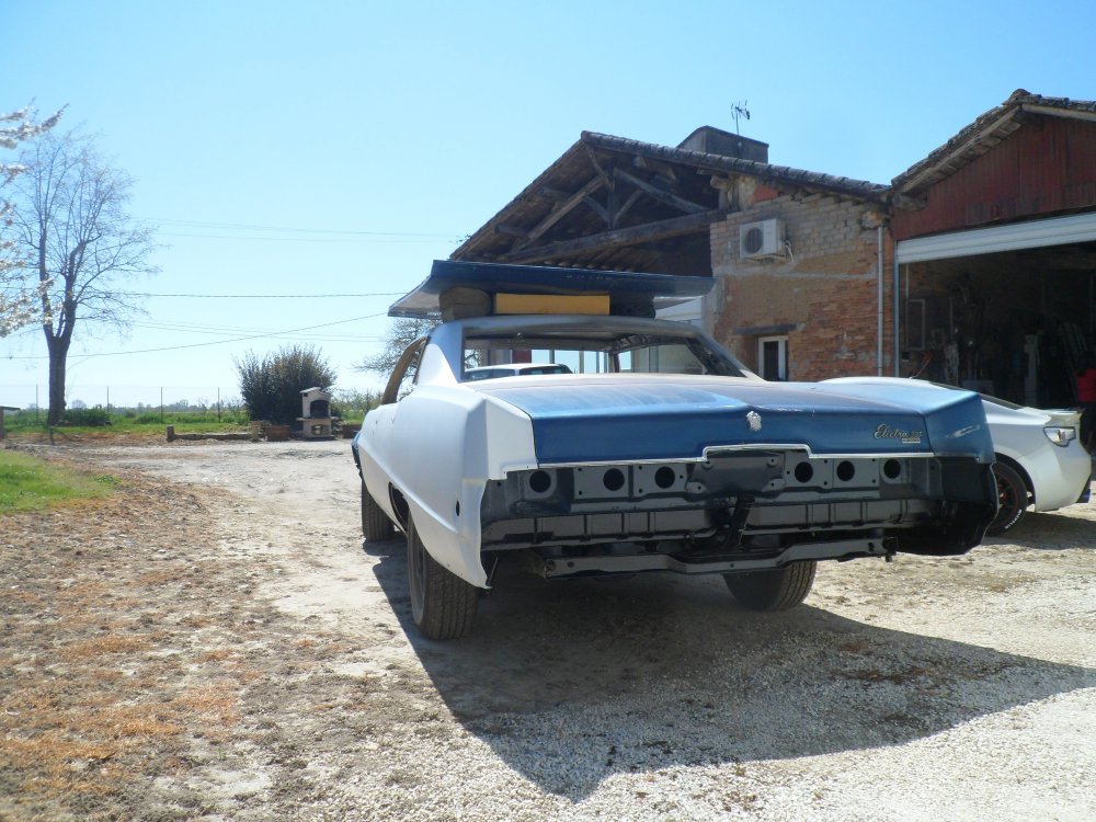

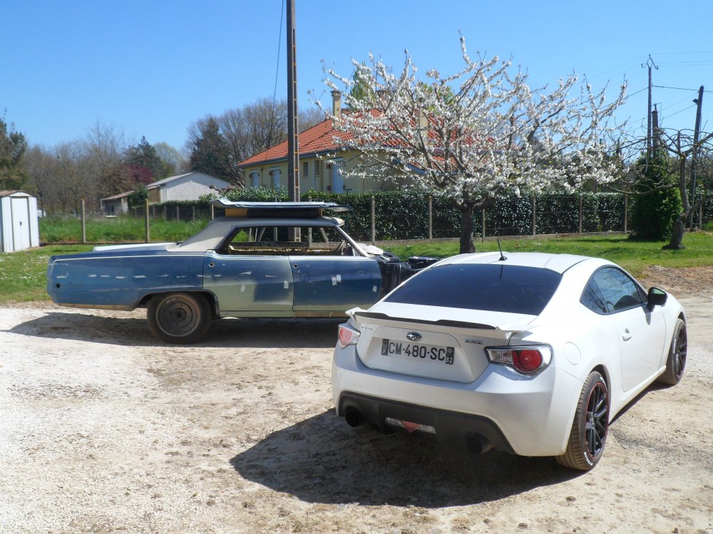

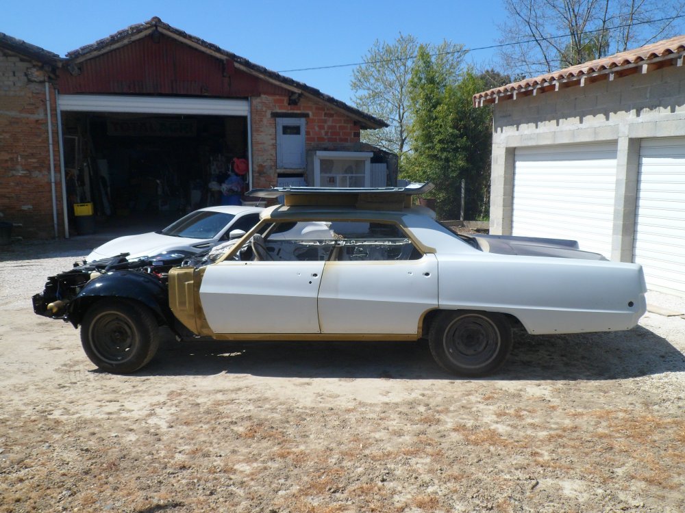

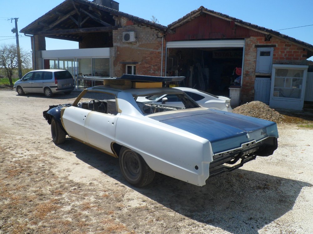

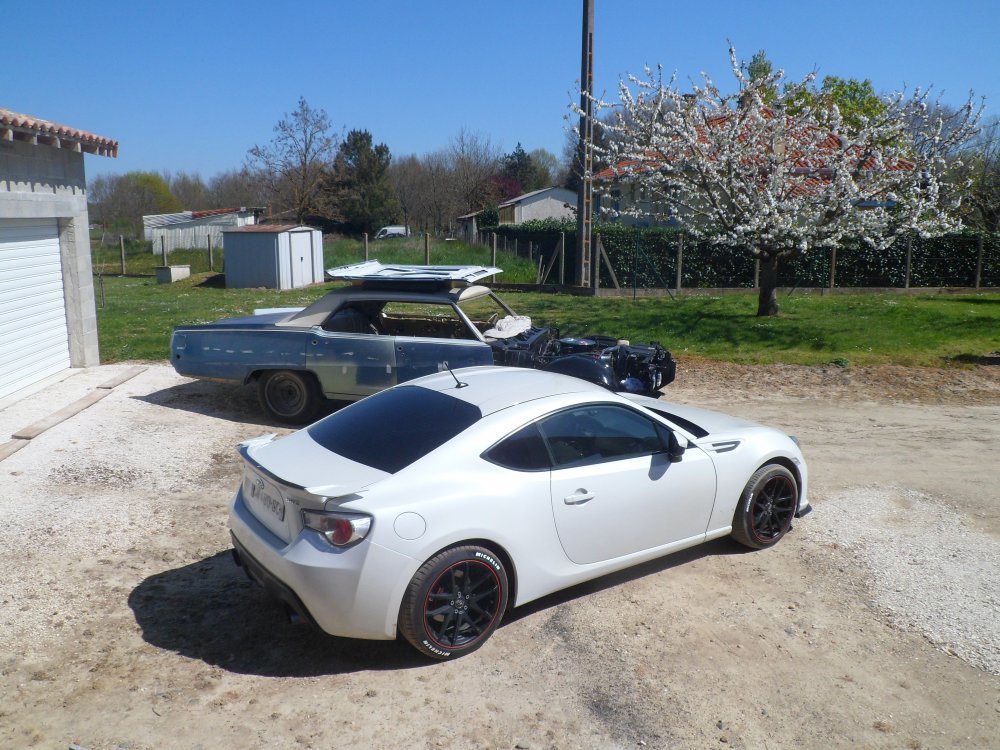

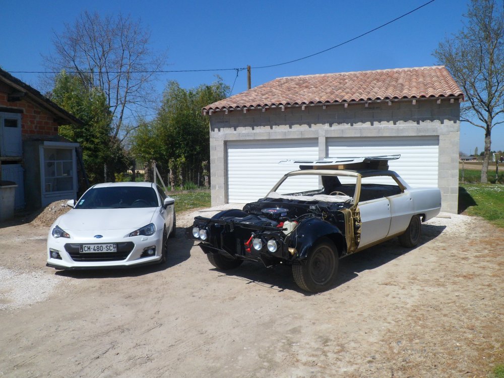

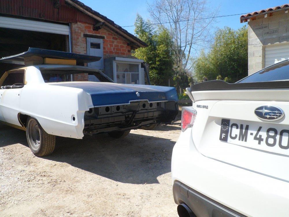

Bonjour a tous , depuis le temps que j'ai dit que je posterai une vidéo , voila une petite vidéo de la Buick lorsque je l'ai sorti du garage hier ( l'appareil sature un peu pour le son :/ ) Ca fait plus de 4 ans qu'elle n'as pas vu le jour , du coup c'est session photo de mes deux voiture ( enfin 2 sur 3 vue qu'il n'y as pas m'as deuxième Buick ) Donc voici ma Buick Electra 225 1969 a coté de ma Subaru BRZ 2013 Ca fait vachement plaisir de revoir la Buick dans la cour entrain de prendre le soleil On peut voir ce qu'il me reste a décaper et apprêter en carrosserie , tout le coté passager , le toit , la partie derrière la lunette arrière et l'aile arrière . Le capot , couvercle de coffre et portières seront aérogommé4 points -

Wouahou, ça sent la fin de restauration tout ça ! Chapeau ! Ps : elle est cool ta Sub' ! La plupart des modéles que je croise sont des Toyota !1 point -

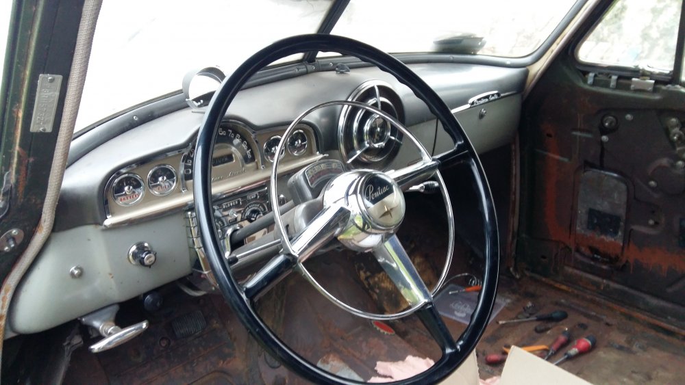

Superbe boulot , c'est tout beau , et cet intérieur est magnifique1 point -

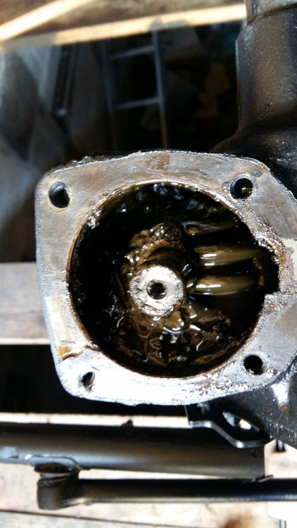

C’est une graisse spécifique pour le boîtier de direction ?1 point -

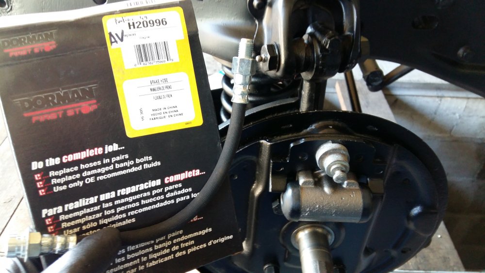

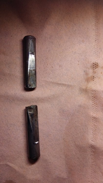

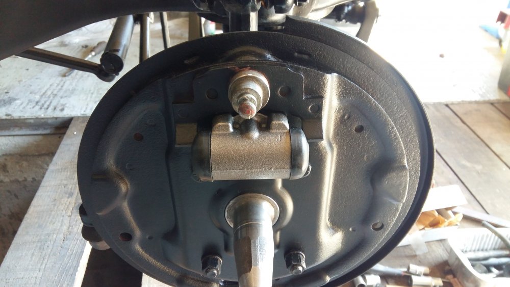

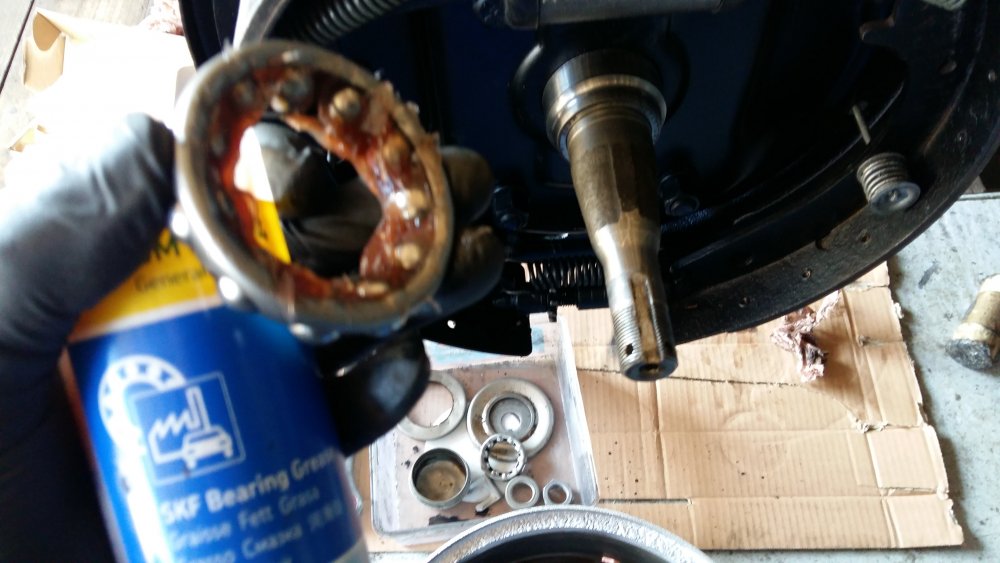

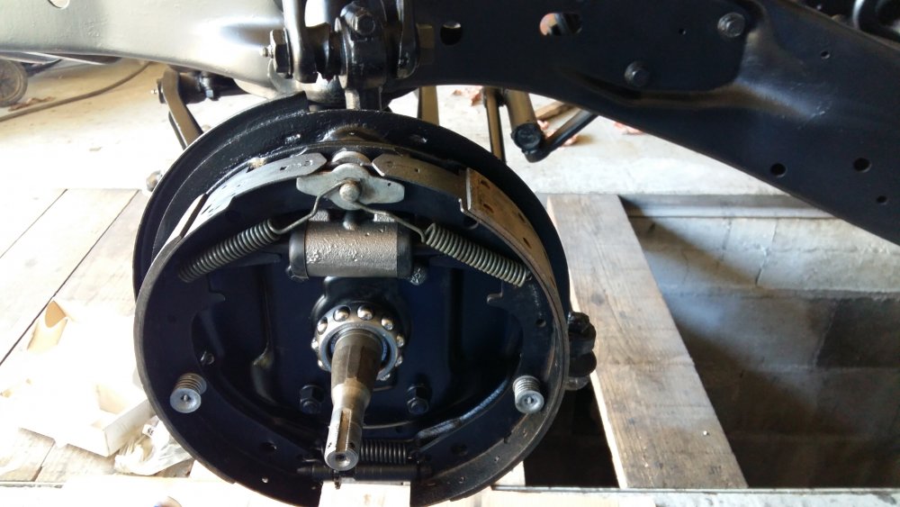

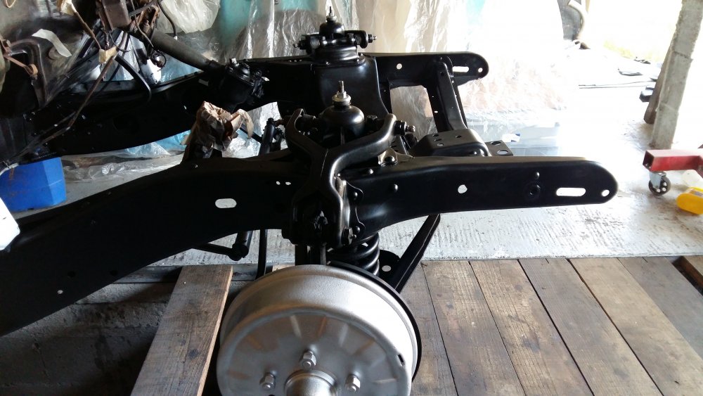

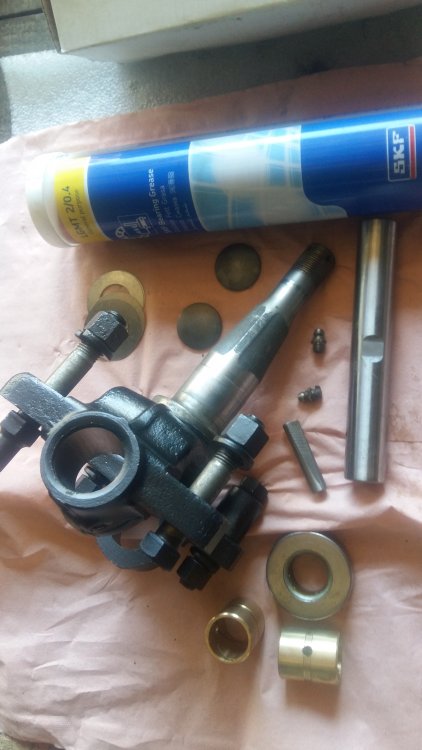

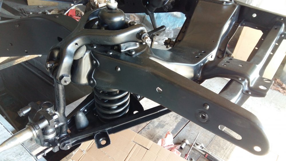

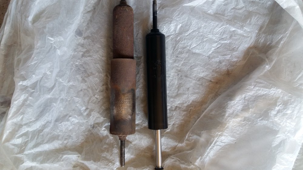

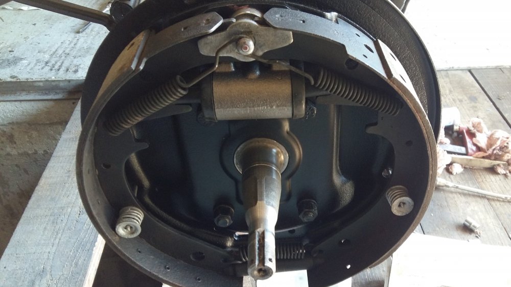

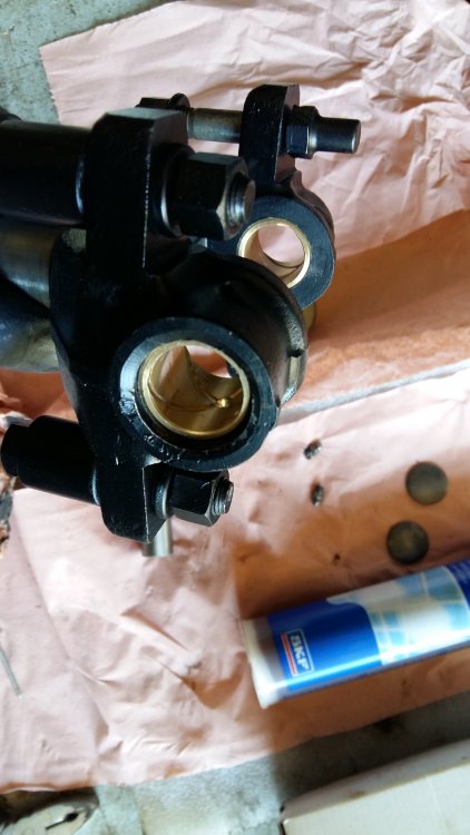

j'en étais zou ?.... ......….Au remontage du train avant avec de nouveaux amortisseurs Gabriel, même si les anciens de 1949 n'étaient pas dans le sac.. Remontage du KPK ...en fin de compte, le jeu venait des clavettes façon vieux pédalier de vélo ...qui n'étaient plus assez emmanchées...c'est bon à savoir. Voilà, c'est déjà plus clean comme ça !! Suite avec le freinage. Les durites seront remontées plus tard, je n'ai pas de rondelles cuivres..et les durites rigides seront refaites. Le joint de roue. Les garnitures étaient en bon état, je les réutilise... A rouasse la graisse.. ...ça c'est fait, les 20 graisseurs ont eu leur dose, les roulements sont réglés, le bras ildman aussi, le boitier de direction a de la graisse neuve lui aussi, l'ensemble ne présente plus de jeu..1 point -

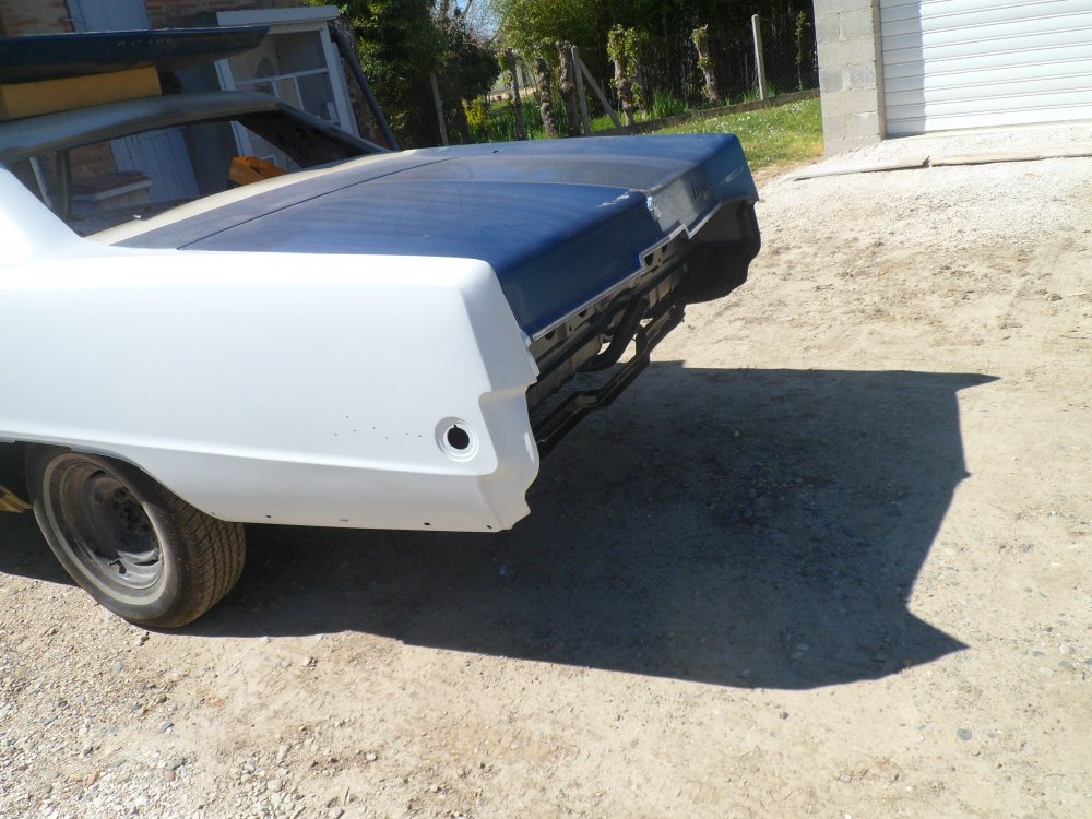

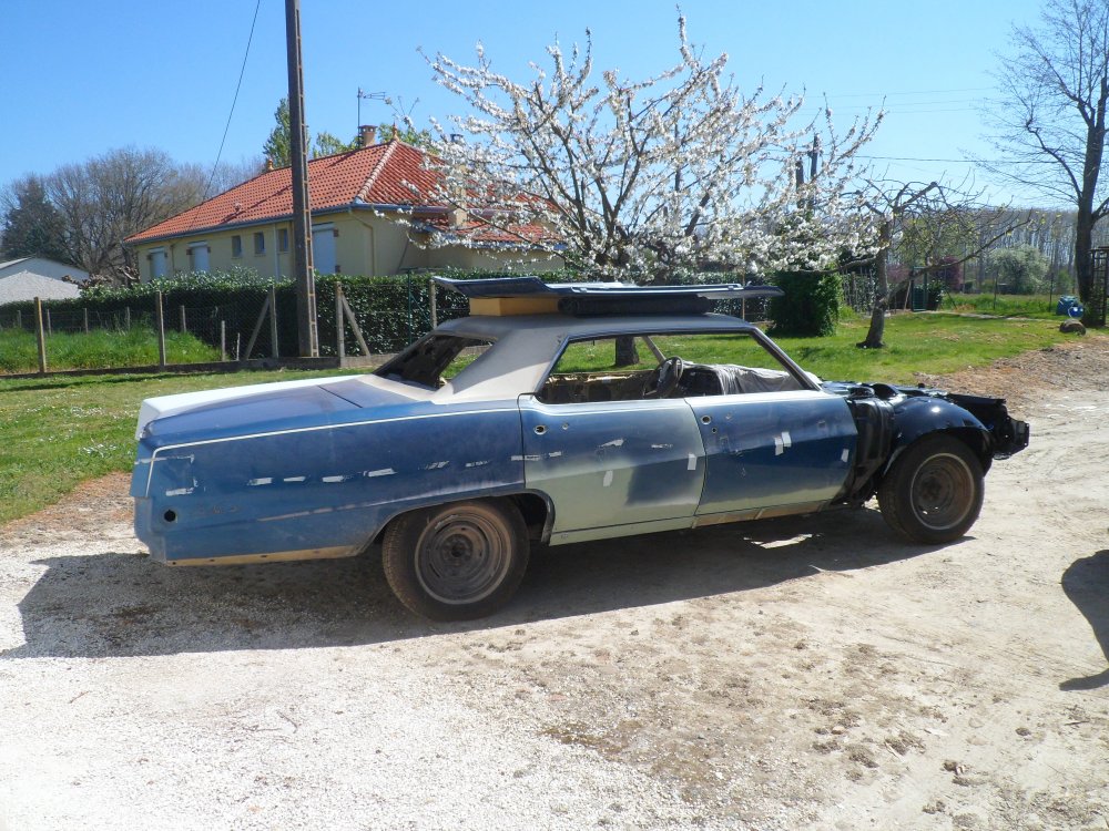

Merci pour ta réponse J'ai appeler le collègue carrossier /peintre ( celui qui me peindra la Buick ) et je lui ai demander si il préférait que je remonte l'aile ou pas , et il préférerait que je remonte l'aile et qu'elle soit réglé pour plus qu'on y touche et risque une rayure . Je vais donc écouter ce qu'il m'as dit et je remonterai donc les ailes1 point -

Perso je remonterai avant d'envoyer en peinture; quand on sait la galère que c'est à régler, les risques de rayures sont importants...1 point -

D'accord merci pour ta réponse , je pense que je vais attendre avant de remonter les ailes . J'avais peur de rayer la peinture lors du remontage c'est pour ça Habitant en campagne je voulais faire une vidéo de quelque tour de roue pour la mettre sur le forum , mais vu que je n'ais pas pu installer les frein je ne l'ai pas fait . Mais c'est vrai que je pourrais faire une vidéo du démarrage1 point -
