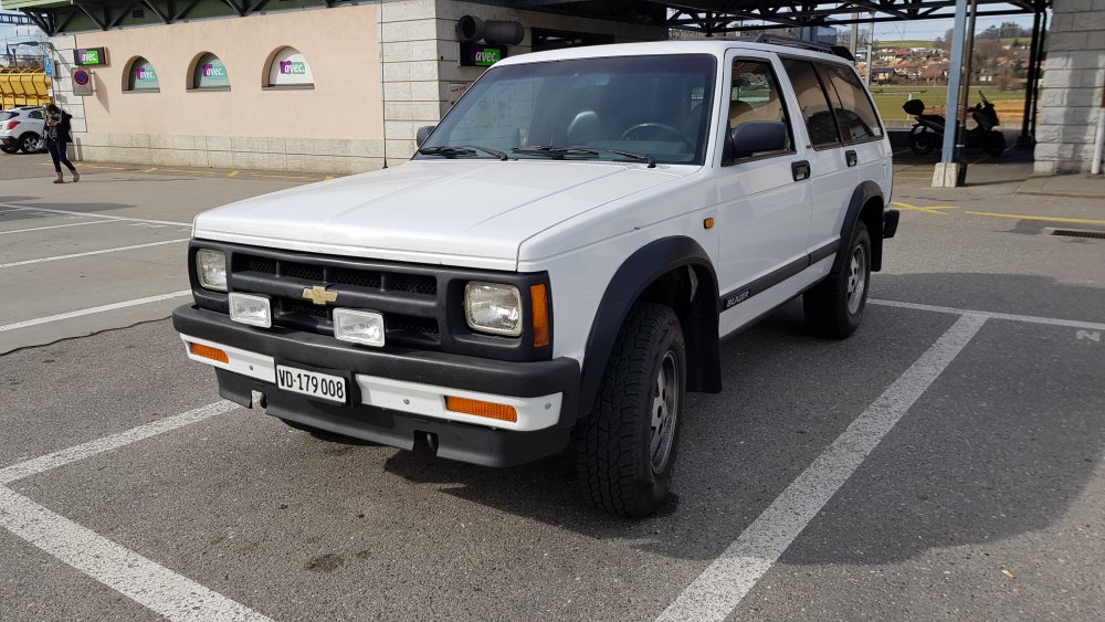

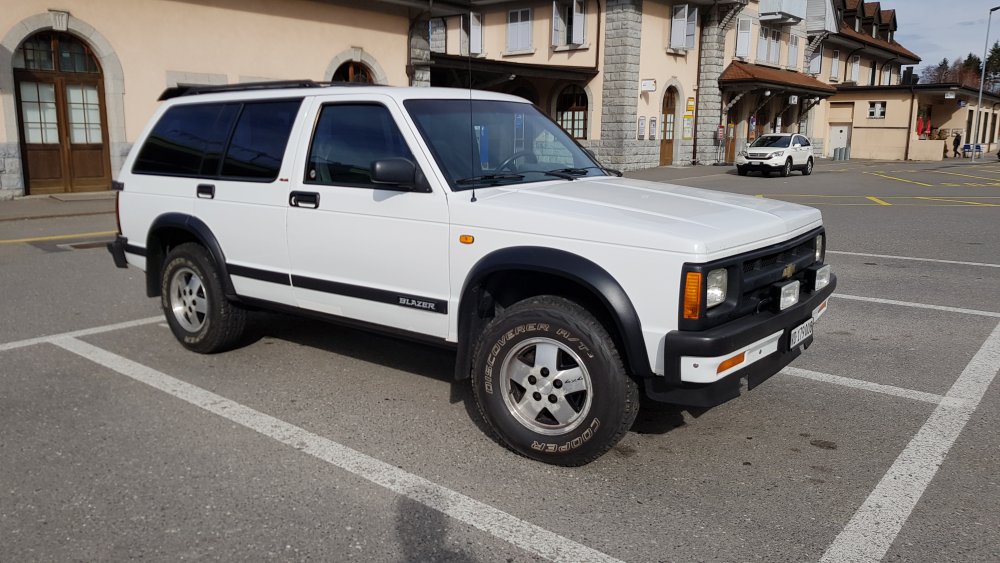

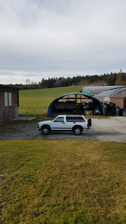

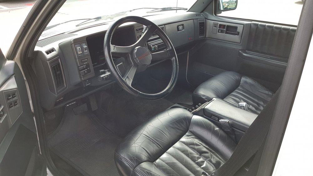

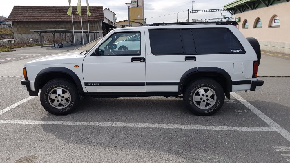

  1. Comet72
    Chevrolet Blazer S10 Sport 1992
    J'ai repris le premier, plus de 500 bornes du weekend...quel pied! L'accident et la porte arrière pliée ne seront bientôt plus qu'un lointain souvenir...à chaque virée je mesure ma chance de pouvoir encore en profiter, et ce encore pour de nombreux kilomètres! Dieu que j'aime ces bahuts!
