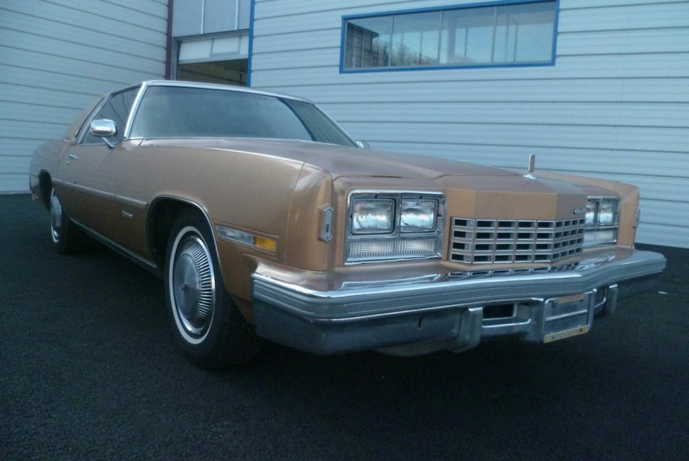

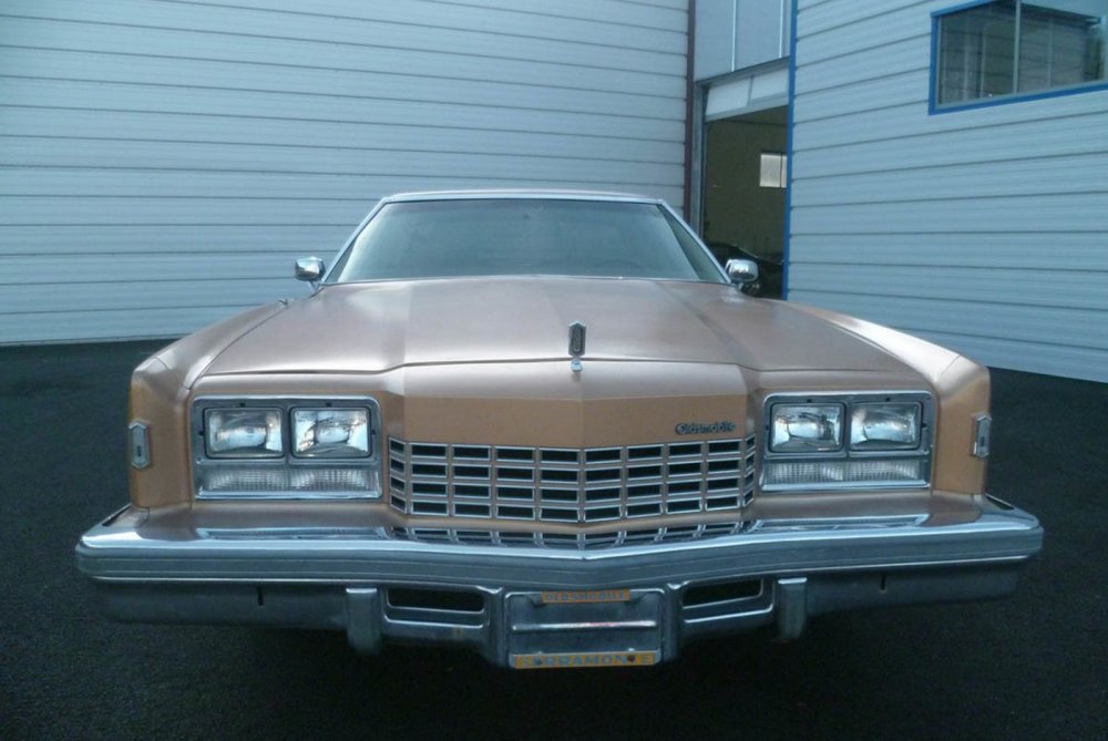

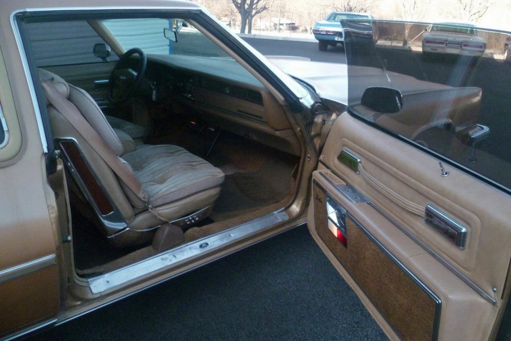

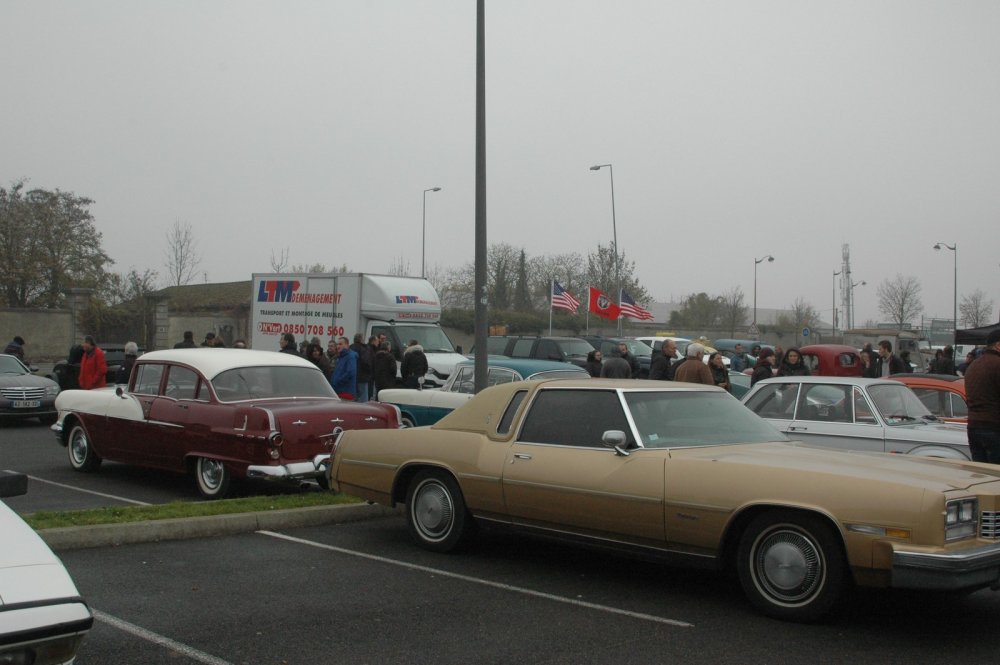

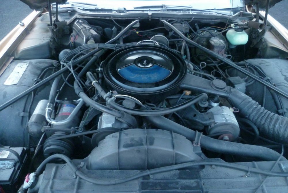

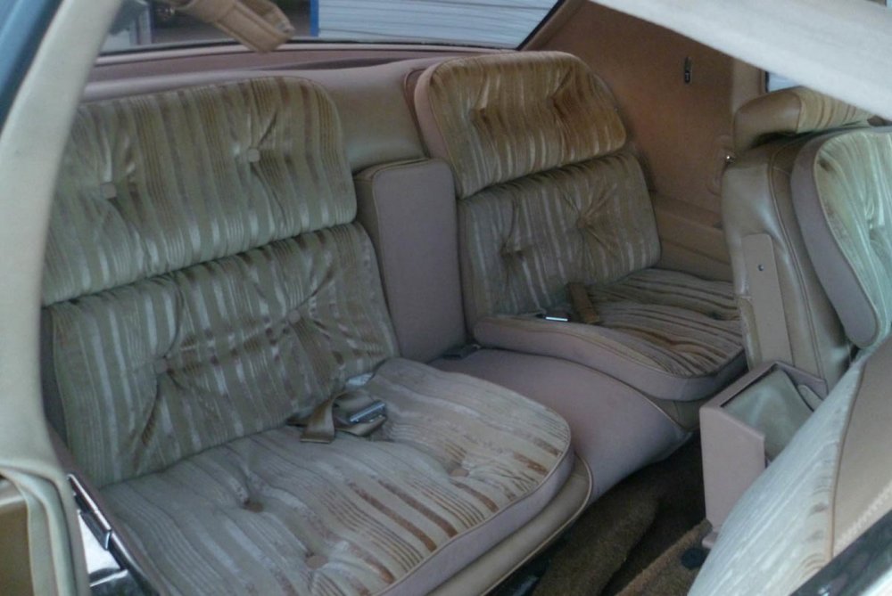

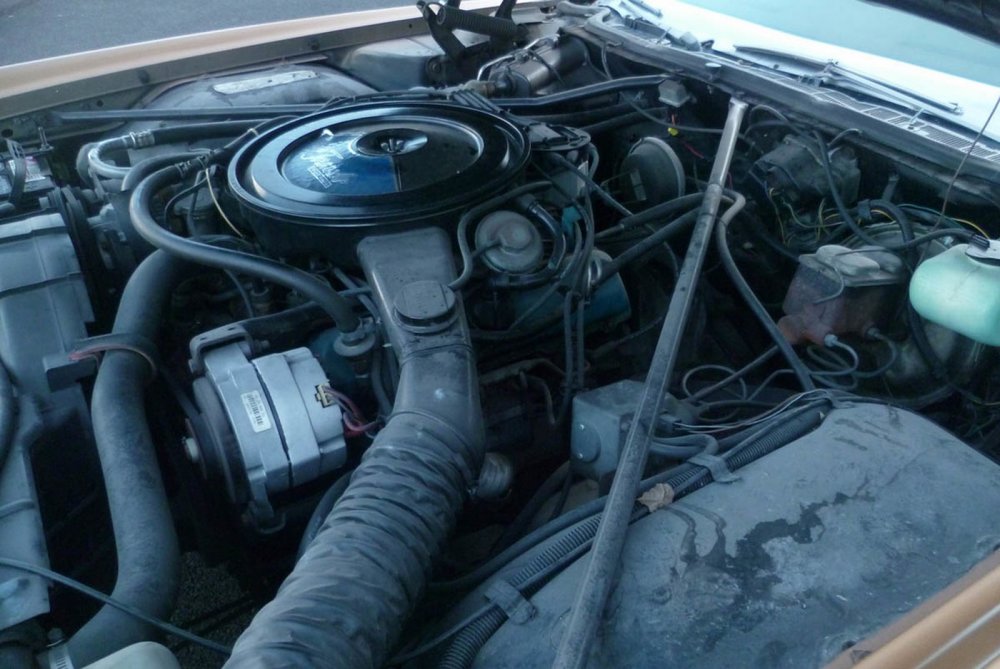

Je viens de m'apercevoir que je ne vous ai jamais présenté ma belle réveillée ou ma merveille ou mon précieux: ,étant ma femme et moi des années 70 et cherchant à s'américaniser dans la limite du raisonnable (au niveau budget),on est allé faire un tit tour dans un showroom car on avait repéré plusieurs véhicules à peu près en état dont une Cadillac. On cherchait des modèles que l'on voyait dans les séries de notre enfance type Starsky et Hutch,Dallas,les Drôles de Dames,Chips ect....On se doutait bien qu'on en ramènerait pas une camaro ou une Torino mais qui ne tente rien n'a rien. Et on est tombé sur ça: Elle a quand même de la gueule. On a fait le tour du proprio: Le salon: Le poste de commande: La salle des machines: Elle était dans notre budget mais le hic c'est qu'il n'y avait plus de vernis sur la peinture. On a fait un essais routier et on en est tombé raide dingue.Donc on a rallongé le budget pour y inclure une peinture neuve afin qu'elle résiste à l'air humide de nos contrées car elle vient direct de Dallas avec un taux d'humidité texan. Et maintenant,on la sort partout et elle ressemble à ça: C'est un modèle peu commun qui retient toujours l'attention.Elle a quand même eu 2 photos dans Nitro.1 point -
