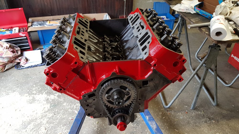

    Non, je ne l'ai pas désassemblé. J'ai les docs... Mais l'anglais et moi, ça fait deux... J'essaie parfois de traduire les passages qui me paraisse intéressant mais c'est difficile de tout traduire... Si j'avais toutes les docs traduites, ce serait formidable! C'est clair. Avec le rodage des soupapes, on a mis seulement une douzaine d'heures à l'assembler. Je trouve aussi. Merci! Pas encore, j’enchaîne sur le carbu, après, je refais la boite puis nettoyage et peinture du compartiment moteur. Et enfin, nettoyage et peinture du dessous du capot! Bon pour cette dernière étape, cela n’empêche pas de rouler si il fait beau. J'ai hâte!!!

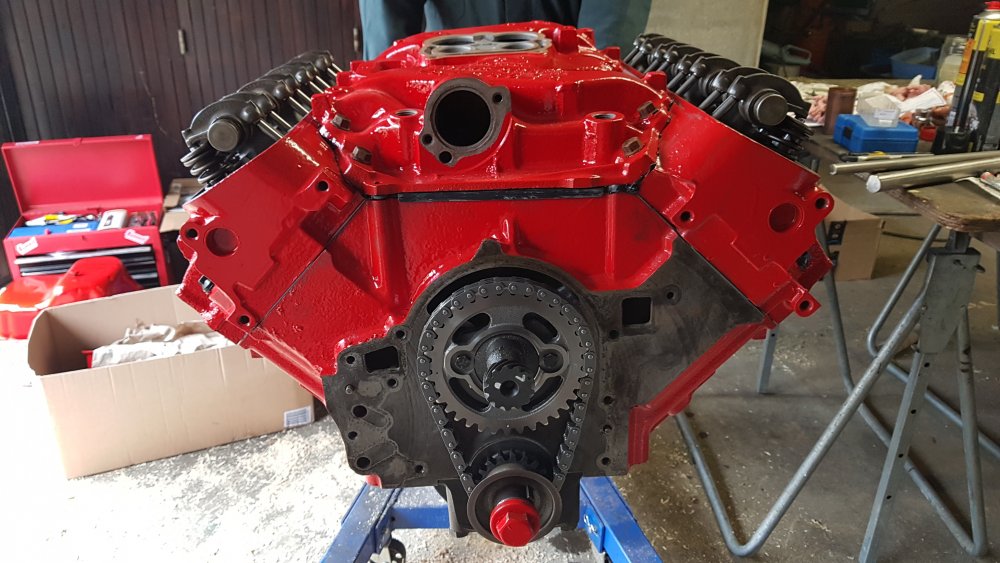

  4. sebastien 01

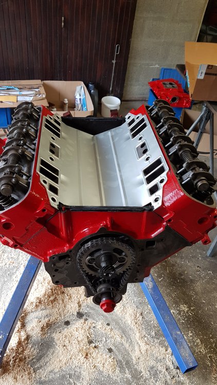

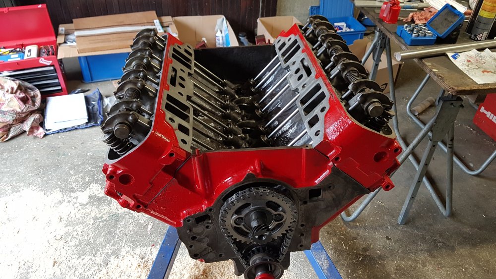

    ça prend forme !! il est même quasiment fini la Qu'est ce qu'il est beau ce moteur bravo pour ce super boulot , il va bientôt pouvoir être remonter dans la Buick
  5. Si tu avais désassemblé les rampes de culbuteur, il faut faire attention au positionnement des trous de graissage, c’est noté dans la doc.

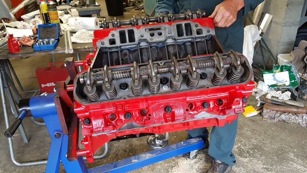

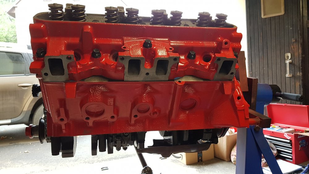

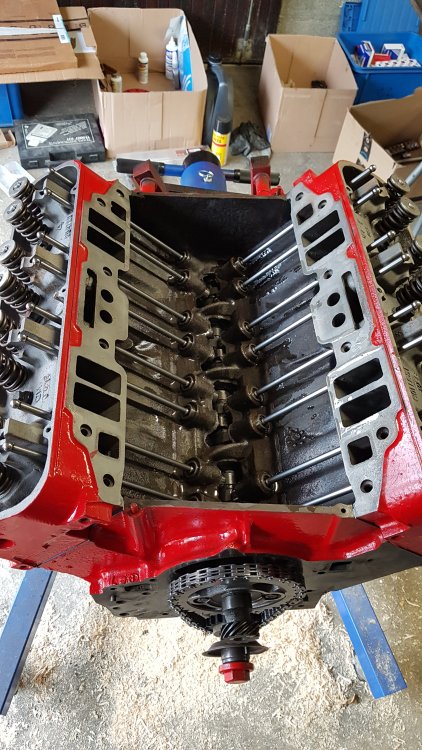

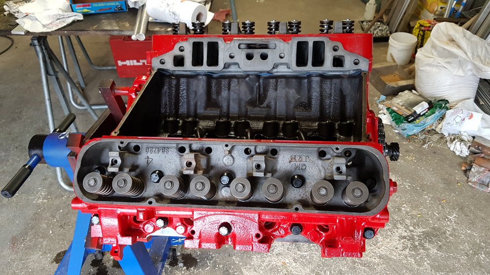

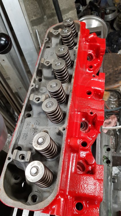

  6. HAGUYGOU

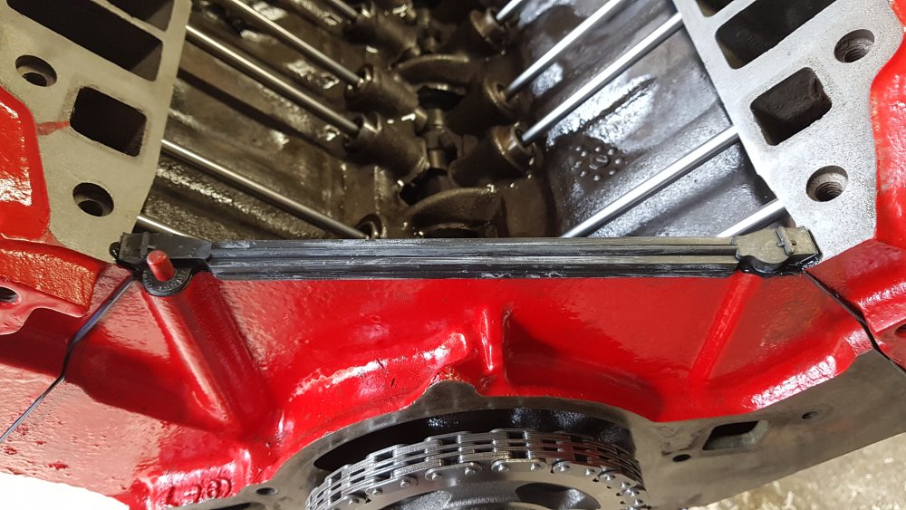

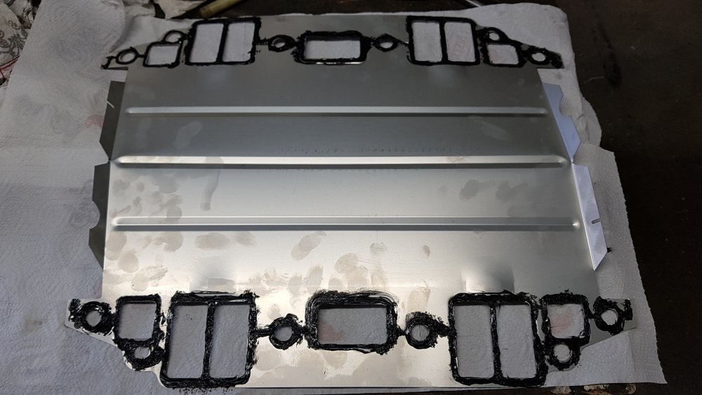

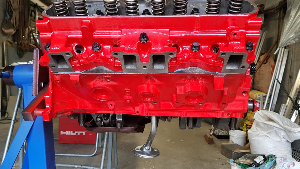

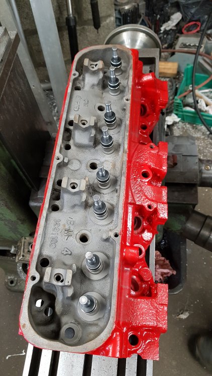

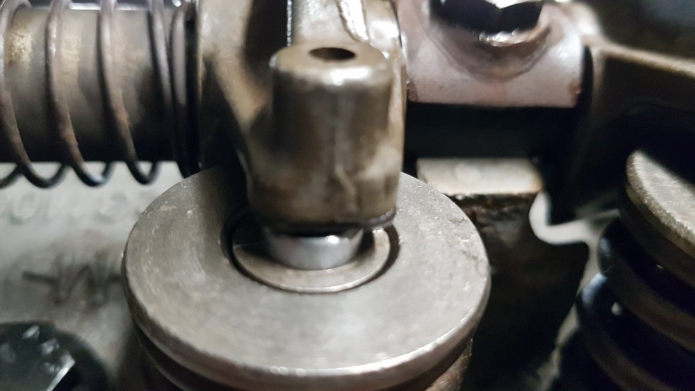

    Suite du remontage du moteur : On a ensuite rodé les soupapes de la culasse côté conducteur puis mis les joints de queues de soupapes : Puis les ressorts de soupapes : Ensuite, on l'a remise sur le bloc puis serré au couple : Puis on a mis les tiges de culbuteurs (neuve) : Ensuite, on a posé les deux rampes de culbuteurs : Mais on va être bon pour les redémonter car on s'est aperçu qu'il y a des petites pièces d'usures faisant appui sur les queues de soupapes et forcément, j'en ai perdu une... Donc, on a décidé de toutes les changer!! Ensuite, on a préparé la tôle de protection pour le collecteur d'admission : On mis le joint en place : Puis on a placé cette tôle : Et puis, le collecteur d'admission a retrouvé son ancienne place!! On commence à voir ce à quoi ça va ressembler!! Je suis en attente du carter de distri et des autres pièces qui l'accompagne. Je devrais les recevoir vendredi...
