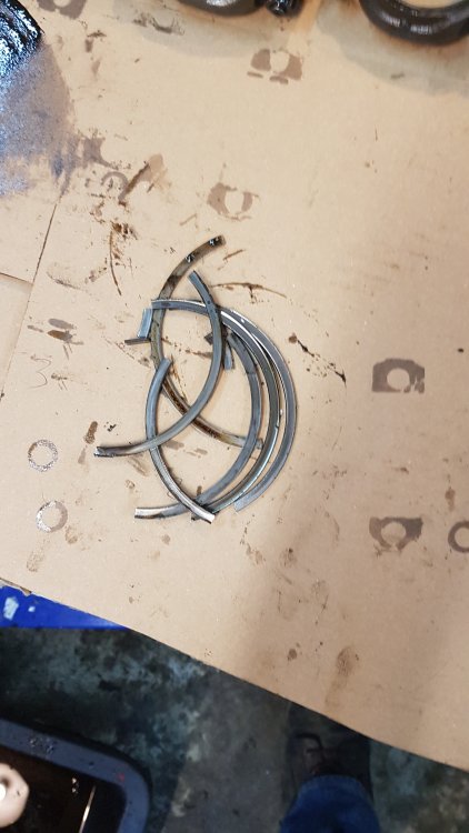

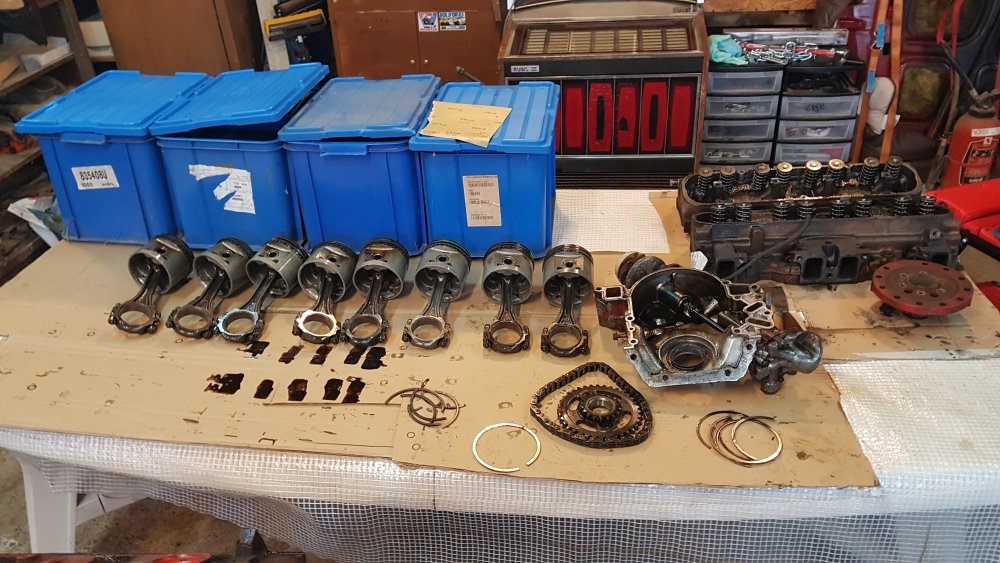

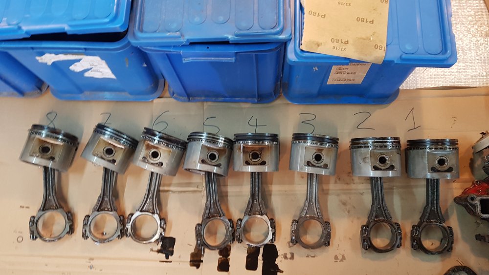

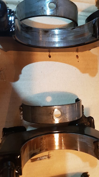

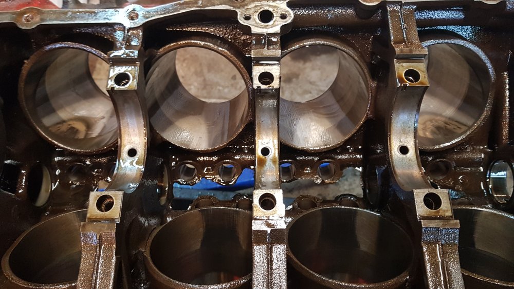

Salut Ca y est , c'est parti tout est sur l'établi ! Bon courage pour la suite Pour tes questions sur les conséquences de segments cassés ,outre la perte de compression ,il y a à terme une usure rapide de la gorge sur le piston à l'endroit du plus petit morceau , cela prend de plus en plus de jeu jusqu'à provoquer une casse de l'aluminium du piston sur la gorge adjacente. J'ai eu ça sur un moteur de moto , démonté juste avant les dégâts. Pour ton Atari j'ai regardé le modèle sur le Net , c'est bizarre mais la technique et la configuration (rack à disques vertical , chariot tourne disques sur deux rails , ampli en dessous , etc ....) est en tous points identique et les composants absolument similaires à un juke Jupiter J 100 (100 sélections sur 50 disques recto verso) que j'ai eu longtemps et revendu il y a 4 ans . on trouve assez facilement des PDF des manuels d'entretien sur le net phil1 point

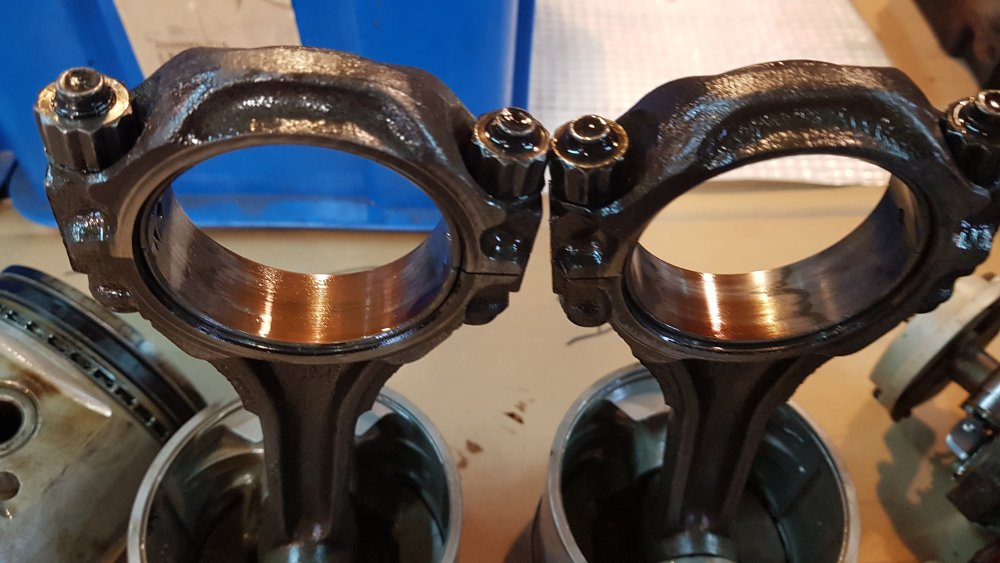

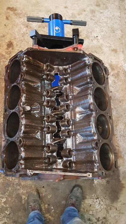

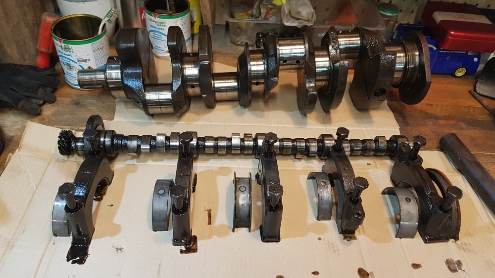

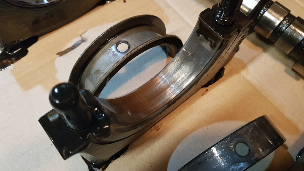

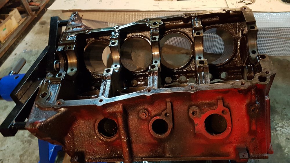

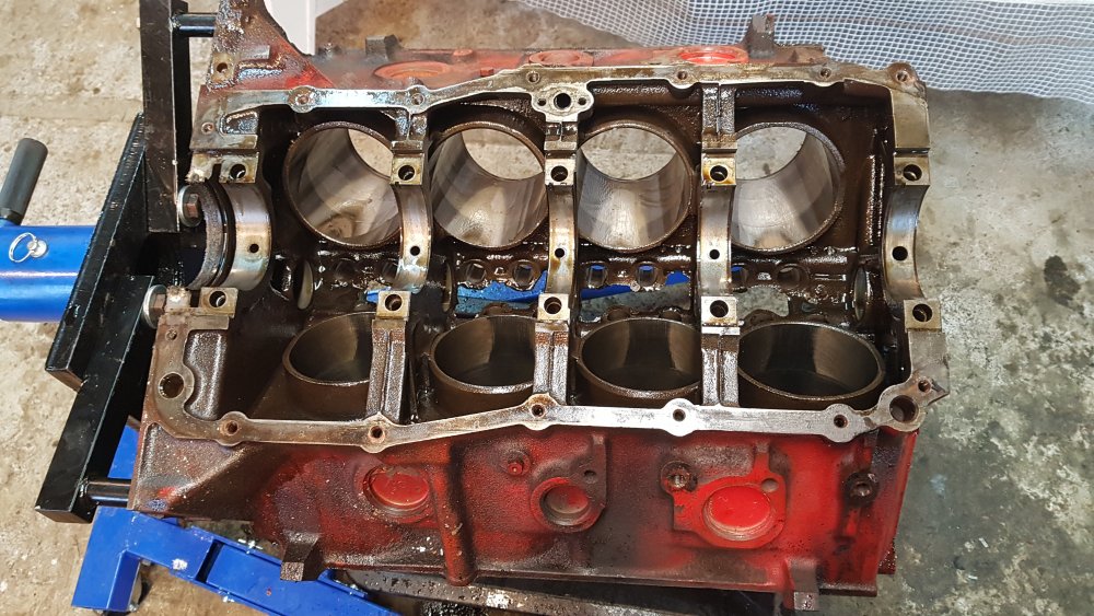

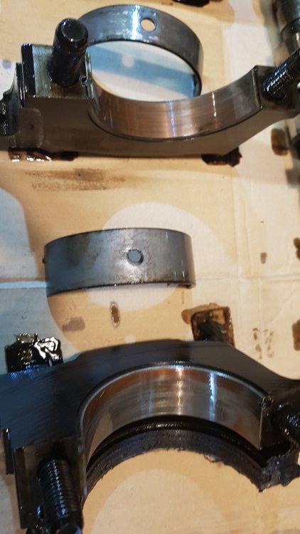

De ce que l'on voit sur les photos : - usure normale (non catastrophique) ; - joli morceau de chance que le cylindre #4 n'ait pas été rayé par le(s) segment(s) cassé(s). Au point où tu en es, et si le budget le permet (les conseilleurs ne sont pas les payeurs) : bloc + vilebrequin -> direction le rectifieur (avec le catalogue des pièces disponibles chez Rock, en cote réparation). Comment as-tu fait pour sortir les pastilles de dessablage ? Bonne continuation.1 point

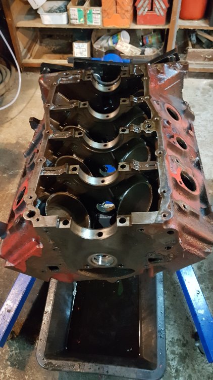

Salut STG, Merci encore d'avoir pris le temps de me répondre en 1 heure, j'avais sorti les 7 autres pistons, le vilebrequin ainsi que l'arbre à came. J'étais persuadé qu'il fallait enlever le vilebrequin qu'à la fin... Comme vous pouvais l'avoir compris, j'ai fini le démontage aujourd'hui : J'ai trouvé une certaine usure sur les coussinets de bielles et les paliers, des traces cuivrées mais je pense rien d'anormal après 50 ans! Lorsque j'avais pris mes compressions, il y a un peu plus de 18 mois, j'avais trouvé seulement 3.5 au niveau du cylindre 4. Au moment de l'enlever aujourd'hui, les segments du piston 4 sont tombés en petits morceau d'ou l'origine de mon problème de compression, je suppose. Après, j'ai remarqué des segments cassés sur d'autres pistons mais je pense qu'ils se sont cassés au moment que j'ai cherché à les enlever... Cela force peut-être de trop avec la bavure qu'il s'est formée au fur des années... Petite question: qu'est ce qui peut se passer si l'on continue de rouler avec des segments cassés? Et pour finir, retrait des pastilles de désablage, reste celle se trouvant à l'arrière au niveau de l'A.C. Il me restera seulement à retirer les bagues d'A.C, mais je ne peux pas pour l'instant car je n'ai pas l'outil qui va bien... Et je ne sais pas comment qu'il s'appelle... et ou le trouver??1 point -

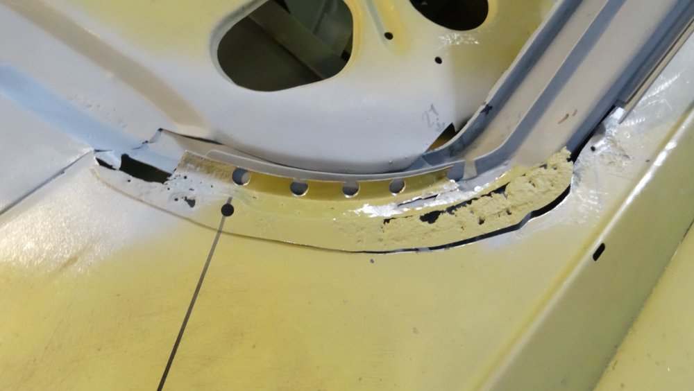

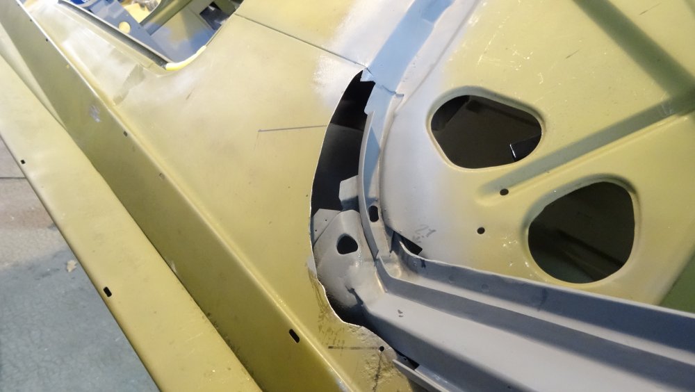

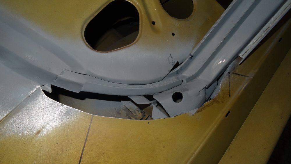

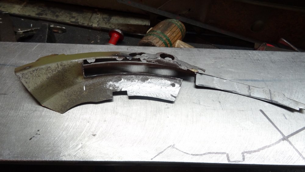

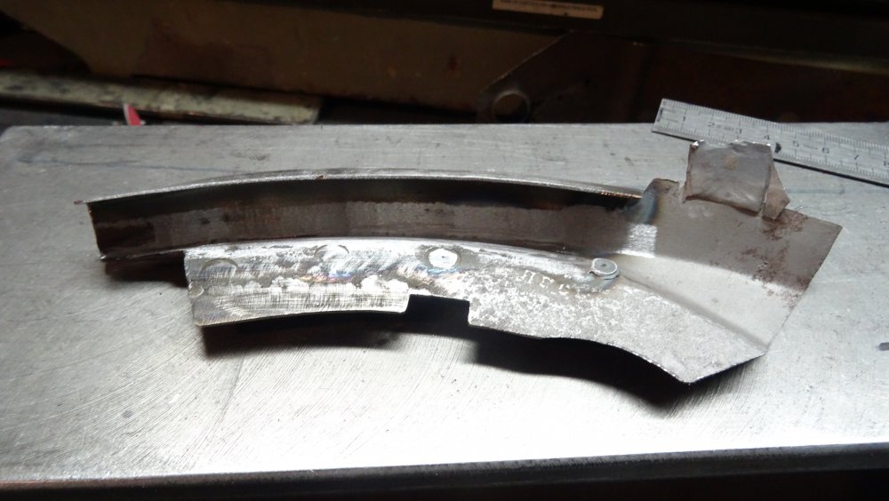

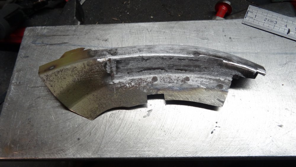

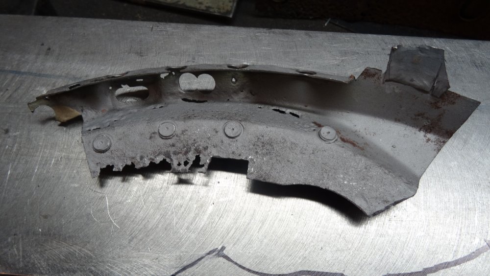

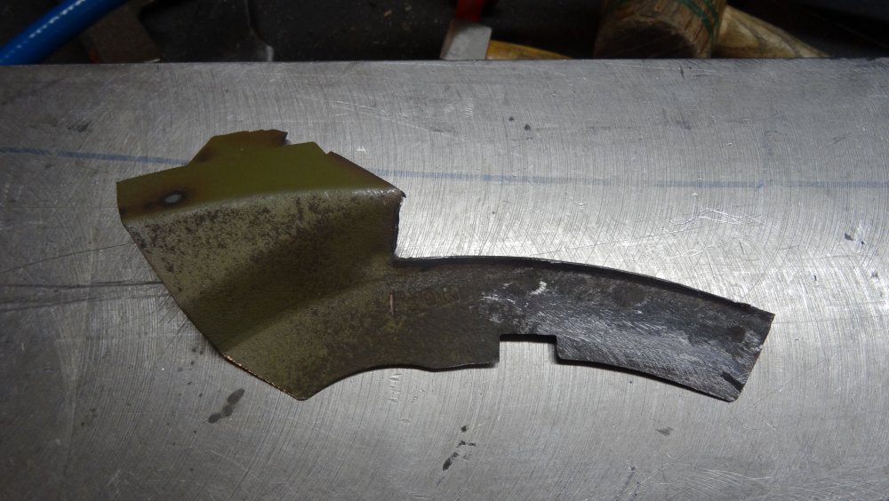

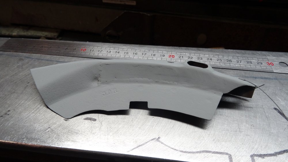

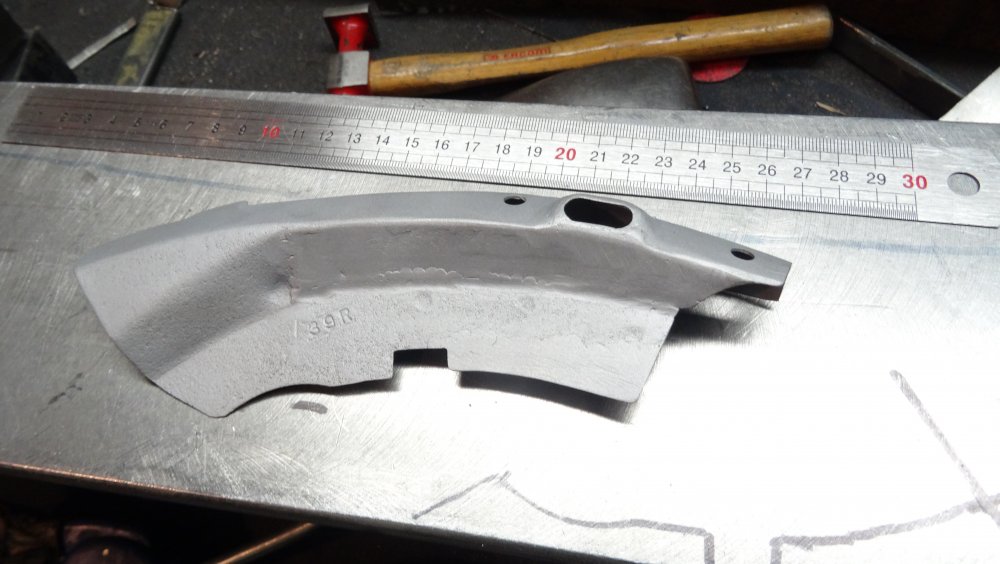

Premier morceau de l'année. Je choisi de la réparer, car complexe à réaliser. Ce morceau tien la plage arrière intérieure et sert de maintien du pare-brise. L'embase est réparé , je reproduis une des face. Puis je coupe ce qui ne pourra pas être récupéré. Voilà c'est fait. La face reproduite me sert aussi de gabarit et le morceau coupé reproduit à son tour vient s'ajuster dessus. Il reste le perçage pour l'évacuation de l'eau à mettre en place.. J'ai récupéré la forme sur l'ancienne pièce après l'avoir réparée. Puis je l'ai greffé sur la nouvelle. Deux trous pour le bouchonnage, un petit coup de sablage et c'est terminé. L'évacuation d'eau sert seulement à ce que la condensation de la lunette arrière ne stagne pas à cet endroit . Mais en contre cette condensation fini dans la malle Sur La Bel Air 55 j'avais deux tubes d'écoulement à ces endroits. Et vue la forme du trou, cela y ressemble pas mal, donc affaire à suivre.... Une couche de zinc et c'est prêt pour la soudure. je ne meule pas plus les soudures afin de ne pas trop fragilisé cette pièce qui sert de support. C'est en place et traité au primaire. La tranche qui servira de support du pare-brise sera découpée et ajustée quand l'autre pièce sera souder dessus. Raison pour laquelle le support n'est pas aligné avec l'arrête du montant. Vue de dessus cela donne ça . Prochaine étape, boucher ce trou en reproduisant cette pièce. La première idée est de la reproduire en deux parties.1 point -
