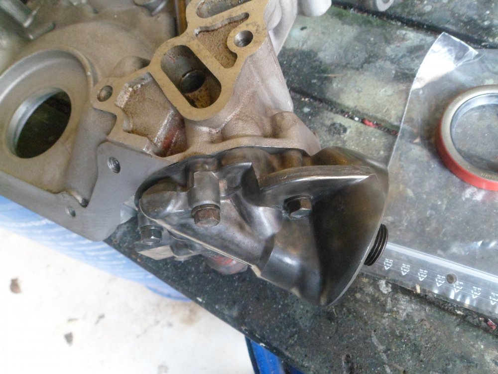

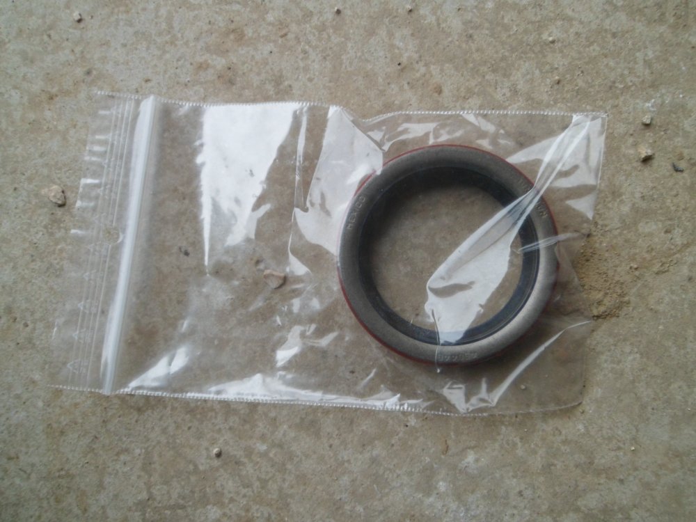

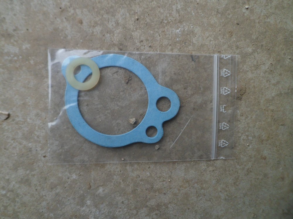

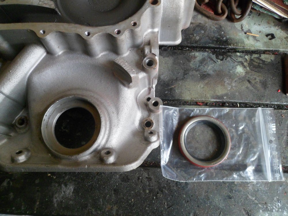

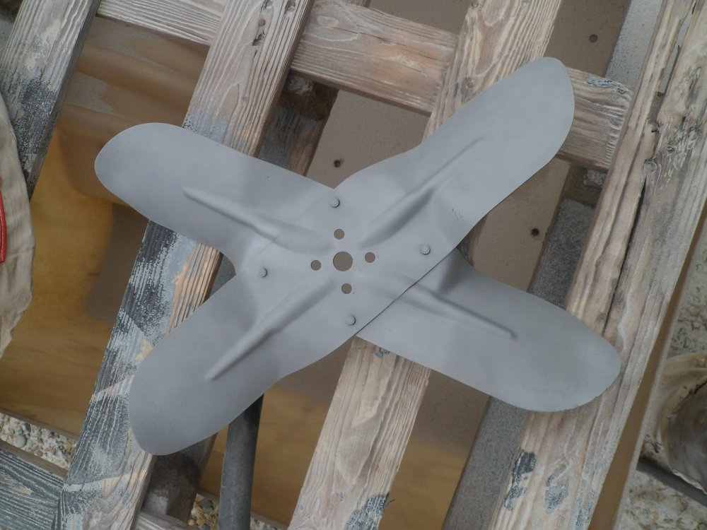

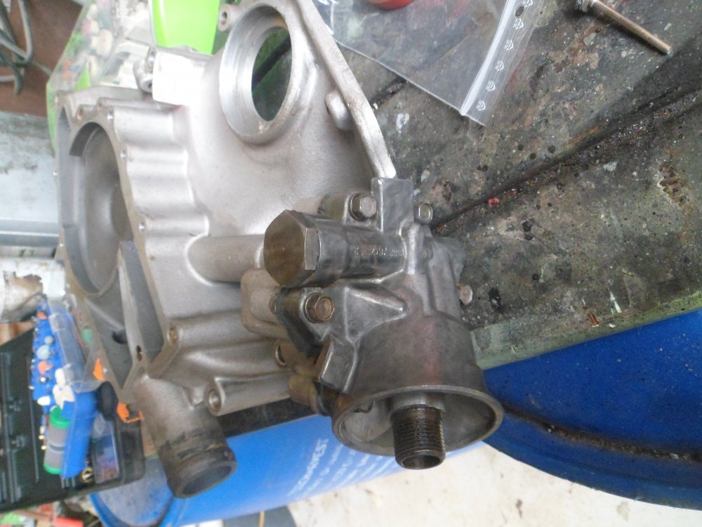

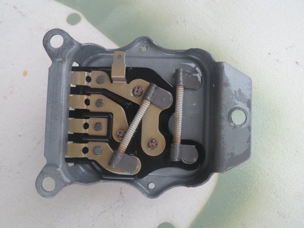

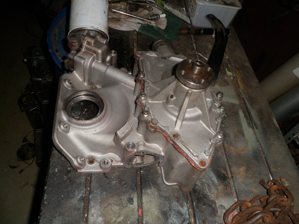

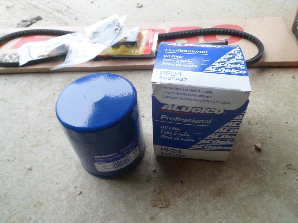

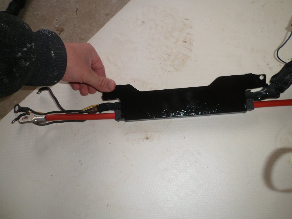

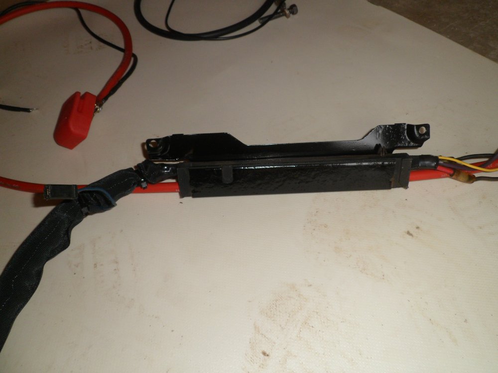

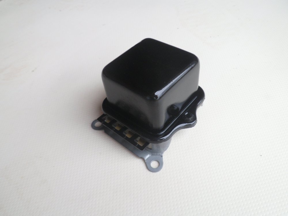

Ensuite passage en apprêt phosphatant pour certaine pièces et passage en vernis en bombe pour d'autre Puis peinture noire brillante Ensuite remontage du régulateur de charge remontage du boitier métallique du faisceau électrique Ensuite j'ai continuer par le carter de distribution , j'ai enlever le joint spi qui avait a peine 4ans et demi , et qui était déjà HS . Puis après nettoyage J'ai ensuite démonter le filtre a huile et la pompe a eau qui a un peu plus de 4 ans pour faire une vérification , et elle est toujours comme neuve , elle n'a pas bougé Puis nettoyage, polissage de la pompe a huile qui était bien sale . Ensuite montage du nouveau joint spi2 points -

T'as bien bossé. Vernir les résistances du régulateur ne me semble pas une bonne idée. Car elle chauffe pas mal. Surveille les, lors du premier démarrage le temps que cela cuise un peut. Surtout si tu allumes les phares ou que le dégivrage est en service.1 point -

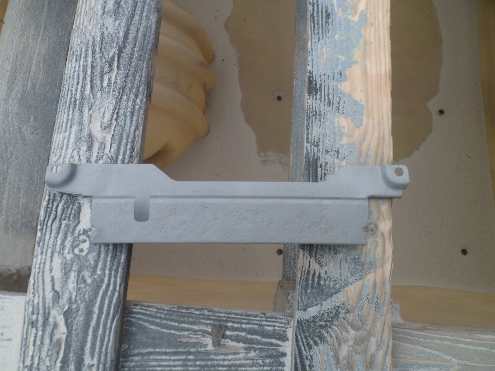

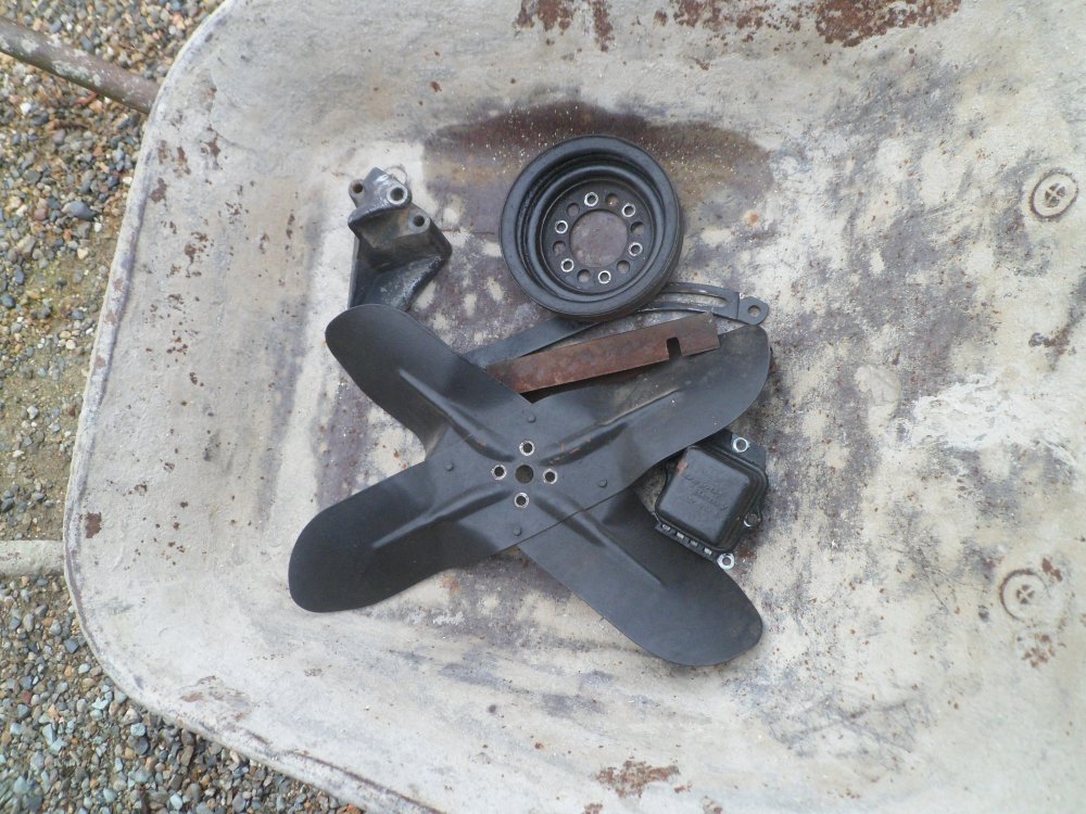

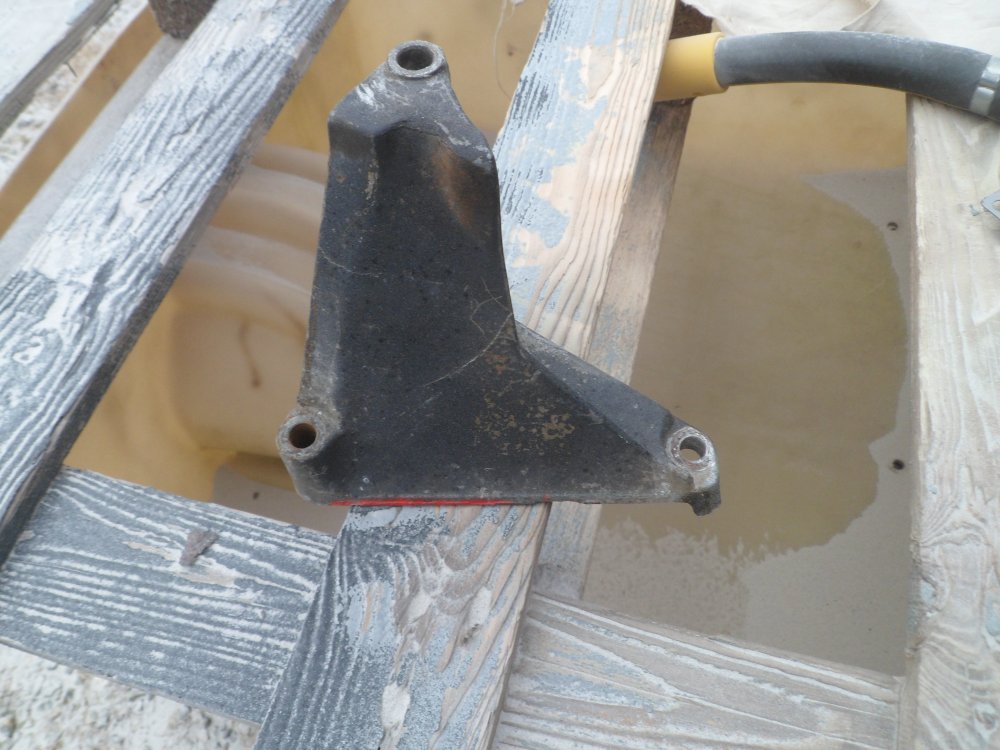

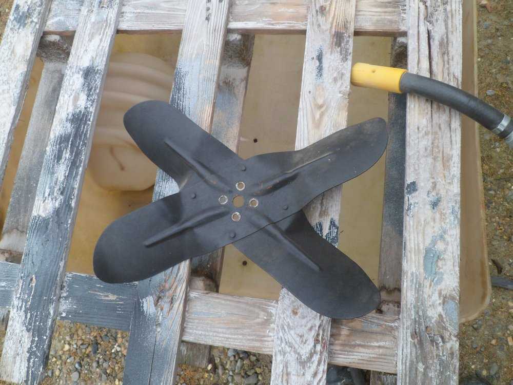

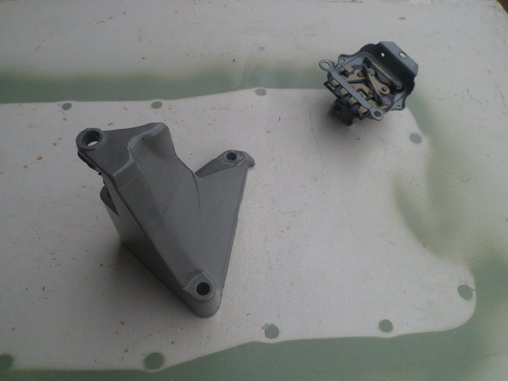

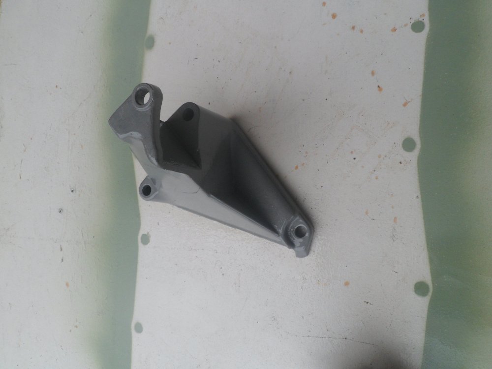

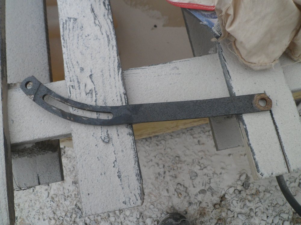

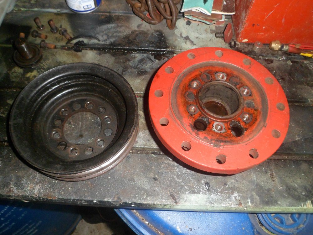

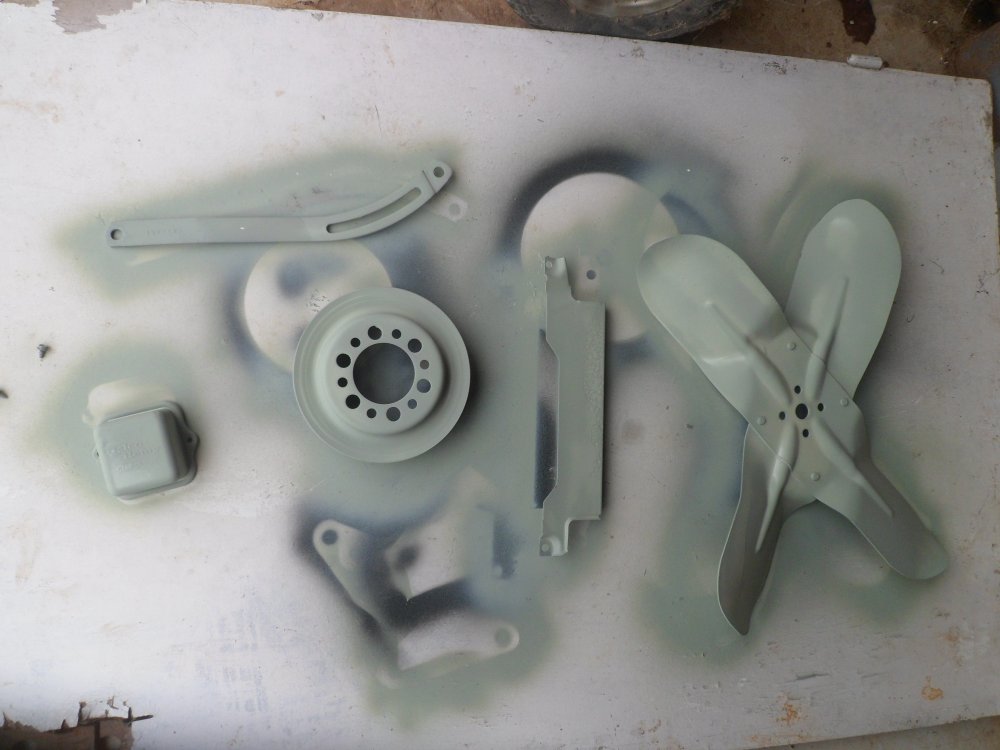

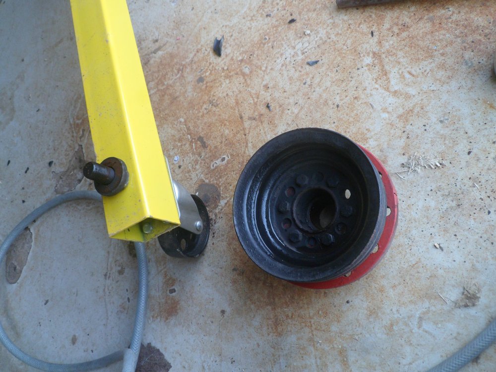

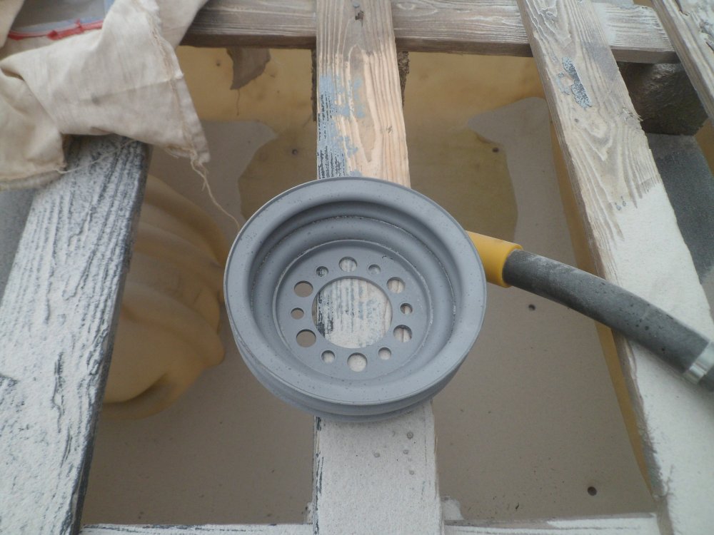

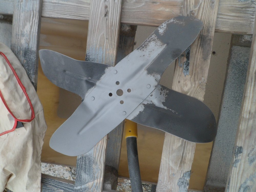

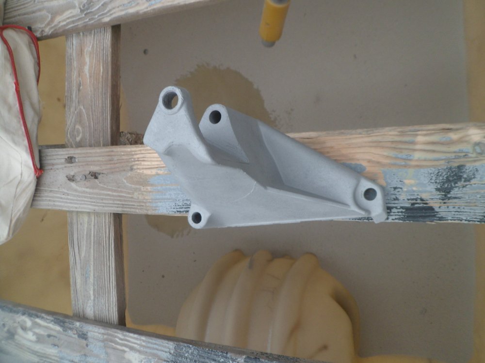

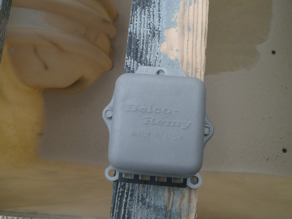

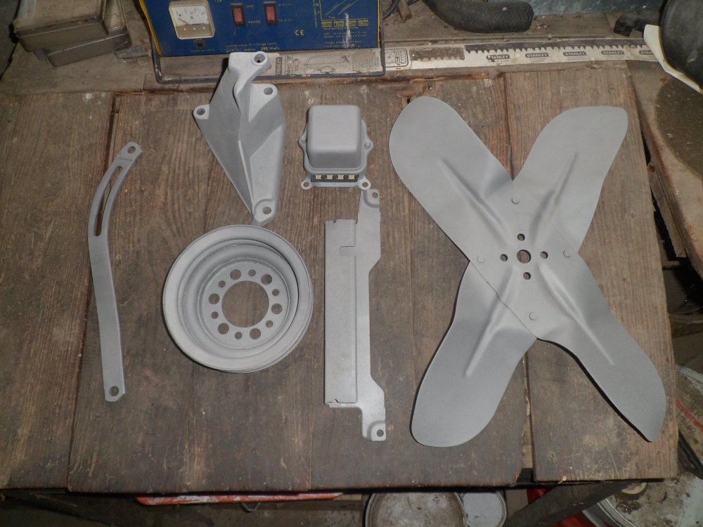

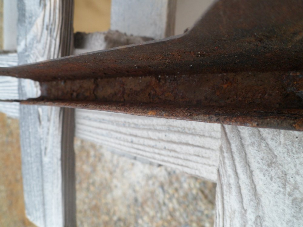

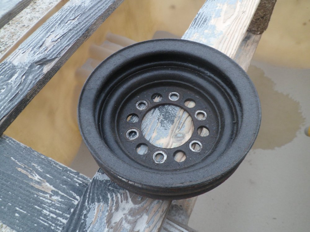

Ensuite j'ai désassembler la poulie du dumper pour sabler seulement la poulie et éviter d'abimer le dumper Les quelques pièces a sabler ( poulie du dumper , support de l'alternateur , barre de réglage de tension de l'alternateur , hélice de ventilation , régulateur de charge ( avec beaucoup de précaution ) et la partie métallique du boitier du faisceau électrique . Avant /Après Au tour du régulateur de charge , je tiens a préciser que j'ai fait très attention pour le sablage , j'ai sabler cette pièce a très faible pression pour ne rien abimer Ensuite le boitier métallique qui était bien malade support de l'alternateur poulie du dumper barre de réglage de l'alternateur c'est bon sablages terminé1 point -

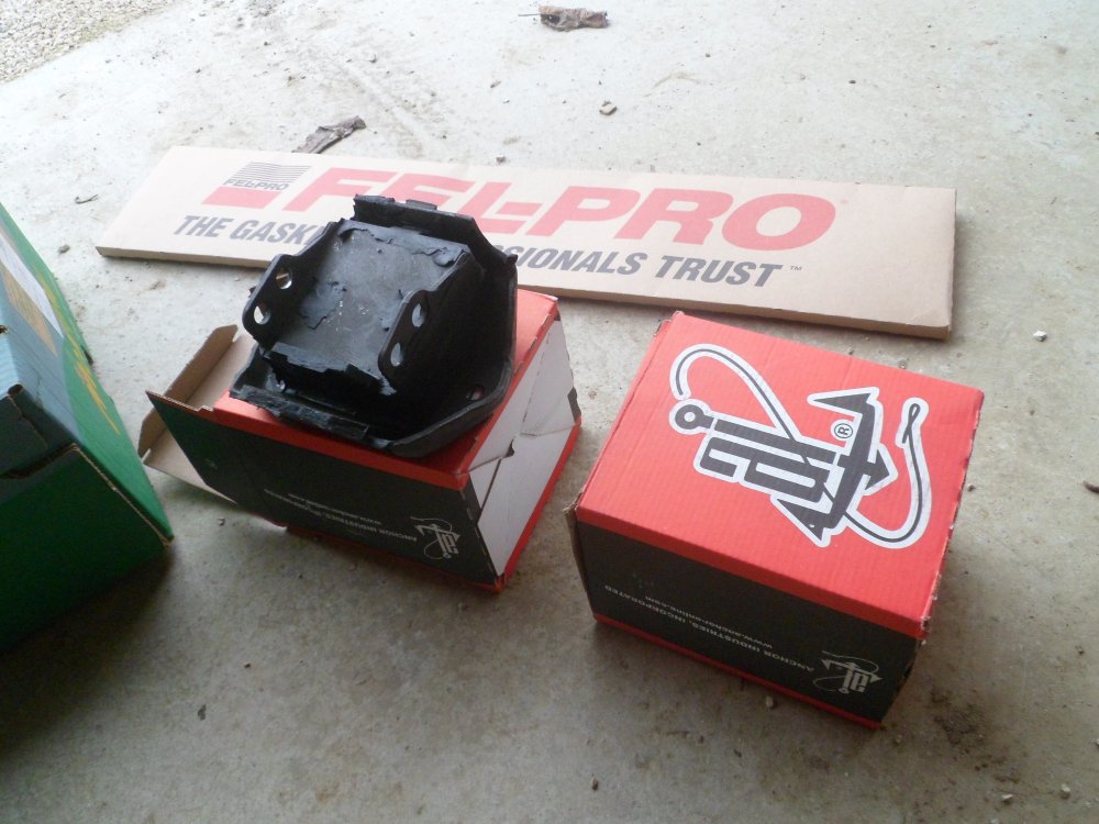

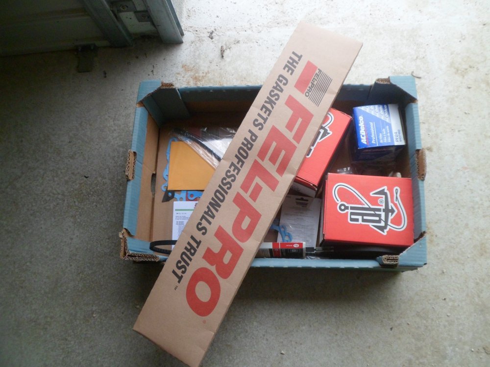

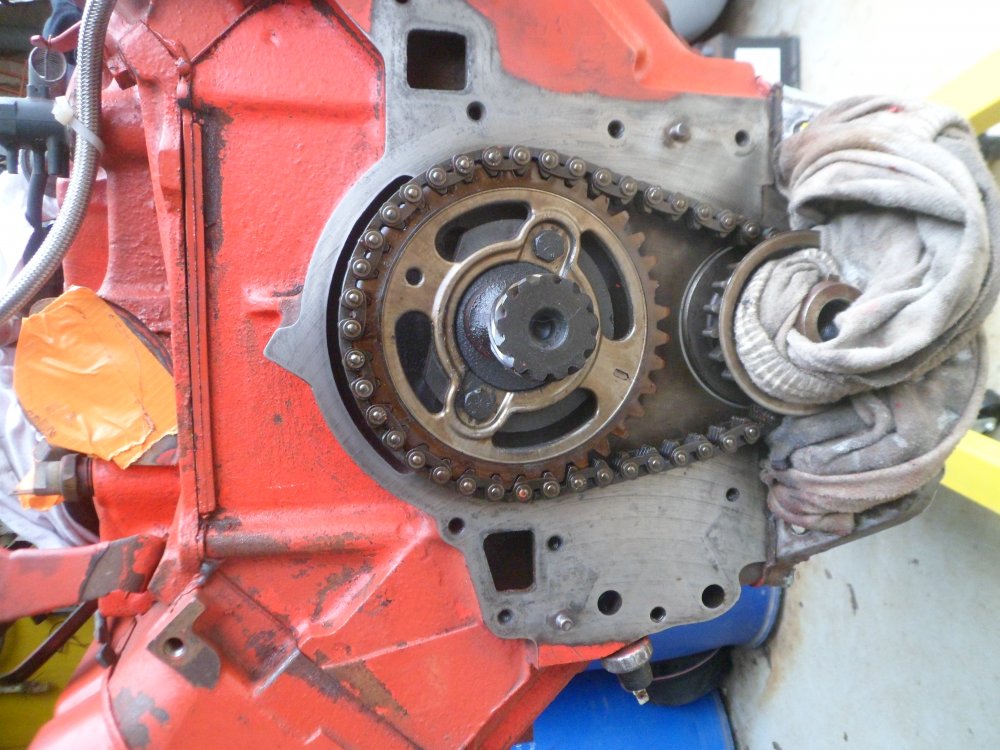

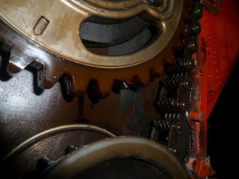

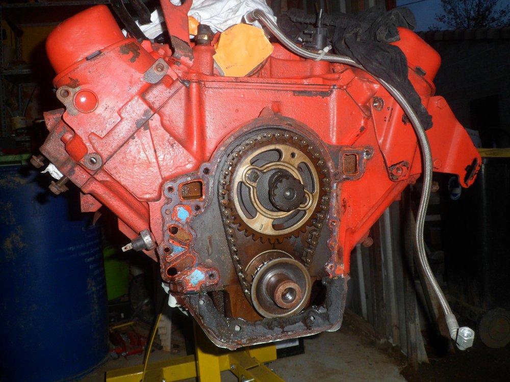

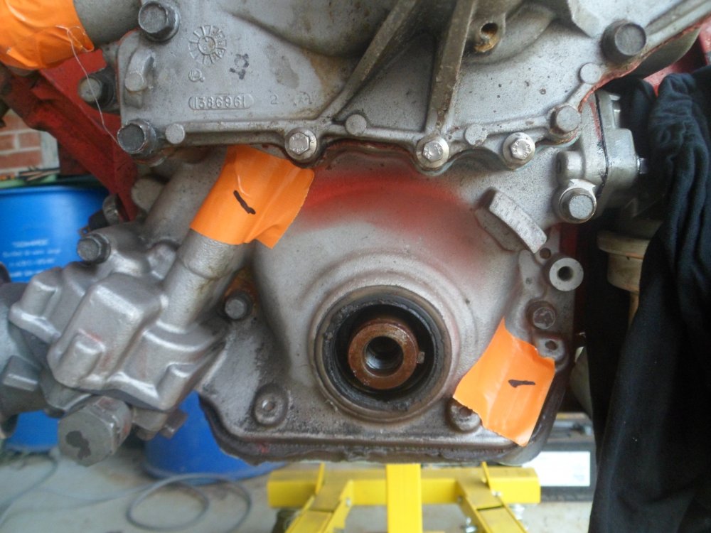

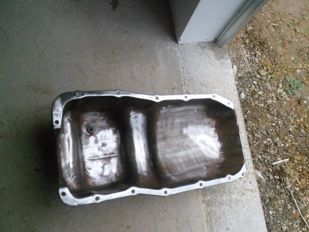

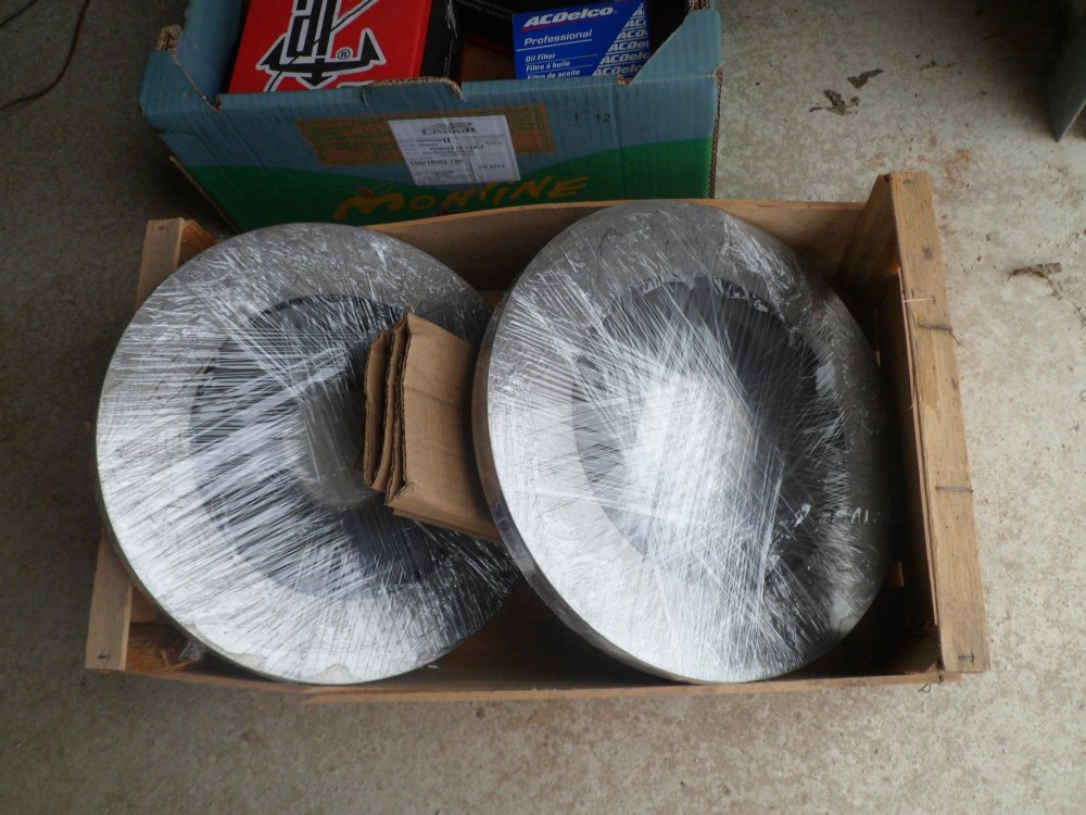

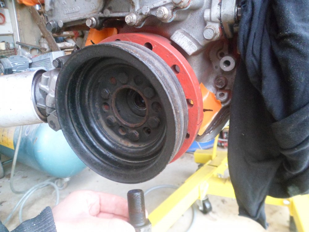

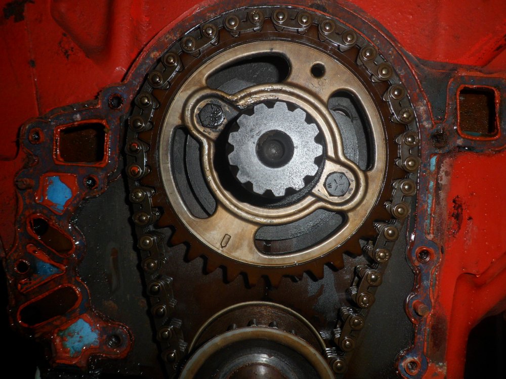

Maintenant que le faisceau électriques est quasiment fini , je me suis attaqué au démontages du dumper , de l'allumeur , de la pompe a essence que j'avais monter le mois dernier ^^ , et le carter de distribution . Puis une fois le carter de distribution démonter , surprise , une dents d'un pignon est cassé :/ Ce n'ais donc pas du luxe de refaire la distribution Nettoyage Ensuite je me suis rendu compte que j'étais obligé de démonter le carter bas moteur pour faire la distribution . nettoyage du carter Ensuite je suis aller chercher des pièces que mon garagiste a reçus Un plein coffre ^^ Dans tout ça il devait il y avoir le kit distribution mais ce n'étais pas le bon , il m'a recommander un autre kit et je devrait l'avoir a la fin de la semaine ou début de l'autre1 point -

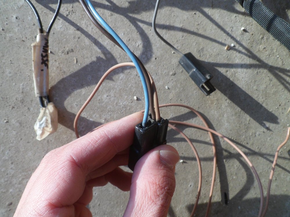

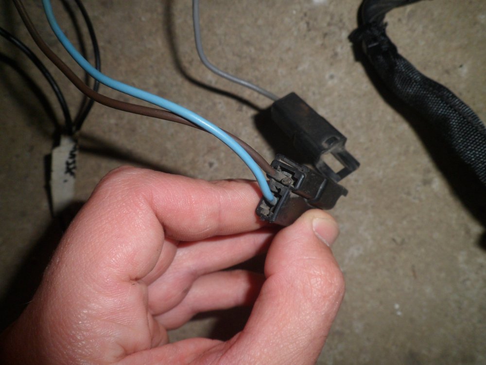

Bonsoir a tous , voila quelques nouvelles de la Buick . Donc toujours sur le faisceau électriques , je peut maintenant réassembler une partie de ce coté J'ai aussi refait un câble qui n'était pas présent sur mon faisceau mais qui est présent sur le schéma du manuel . Ensuite j'ai remarquer que sur mes deux cosses ( coté conducteur et passager ) , qu'il y avait un fil marron de couper , ce fil est un des deux qui est relié au veilleuse qu'il y a en bas des ailes avant . J'ai donc sortie cette cosse , ouverte et j'y est ressouder un fil marron comme ça devrait être Puis pareil pour l'autre coté , j'ai laisser asse de câble dépasser parce que je ne connais pas la longueur voulue .1 point -
