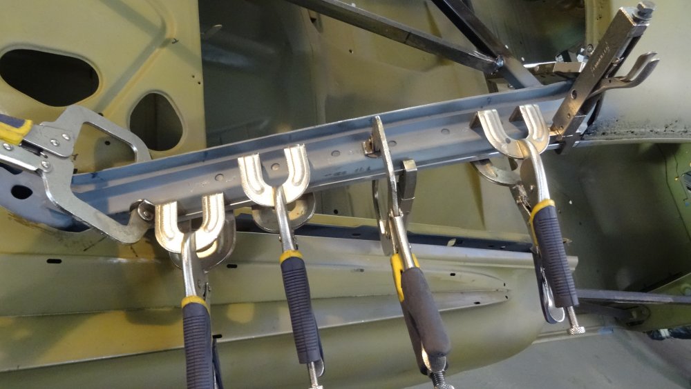

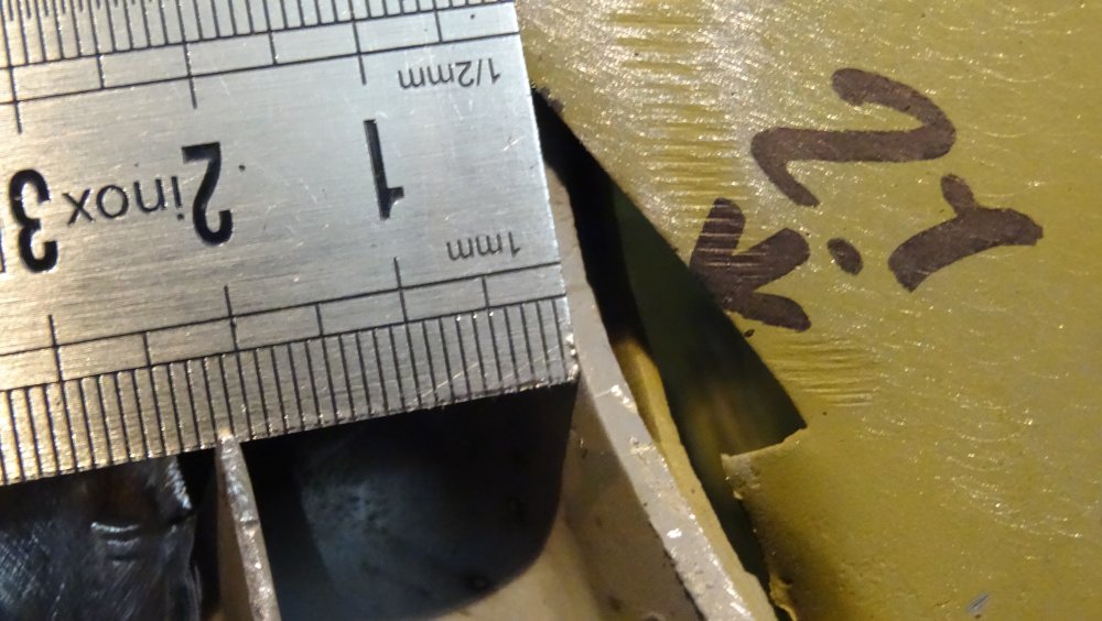

La gouttière a été soudée en place puis recouverte de colle structurelle (la même que pour les longerons arrière). De manière à ne plus laisser de vide entre cette gouttière et le support de la lunette arrière. De plus cela maintiendra en place cette pièce pour le bouchonnage. Puis j’ai bouchonné le support sur le montant, meulé…. Tout cela en faisant attention à le repositionner exactement à sa place. (Là difficile de faire mieux. ) .Même si cela ne demandait pas d'être aussi précis, car un ou deux millimètres auraient été acceptable. Une couche de primaire sur le tout, il me restera seulement l'intérieur de la gouttière à pointer . Pour cette année les travaux s'arrêtent là.3 points -

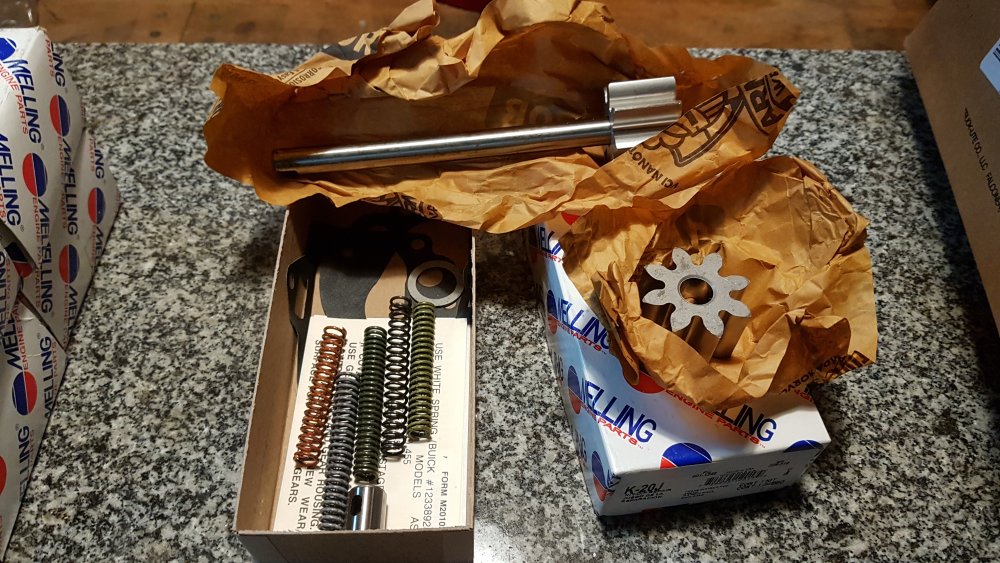

Salut Tony, J'avais également mis un produit type Ecotec pour nettoyer mon moteur. Cela avait fait de l'effet. C'était mieux qu'avant. https://www.ecotec.fr/fr/home/31-nettoyant-circuit-d-huile-avant-vidange.html?mode=catalogue Pour ma part, dans les pièces que j'ai commandé pour refaire mon moteur, j'ai choisi le kit de réfection de la pompe à huile type Melling K20J. A +1 point -

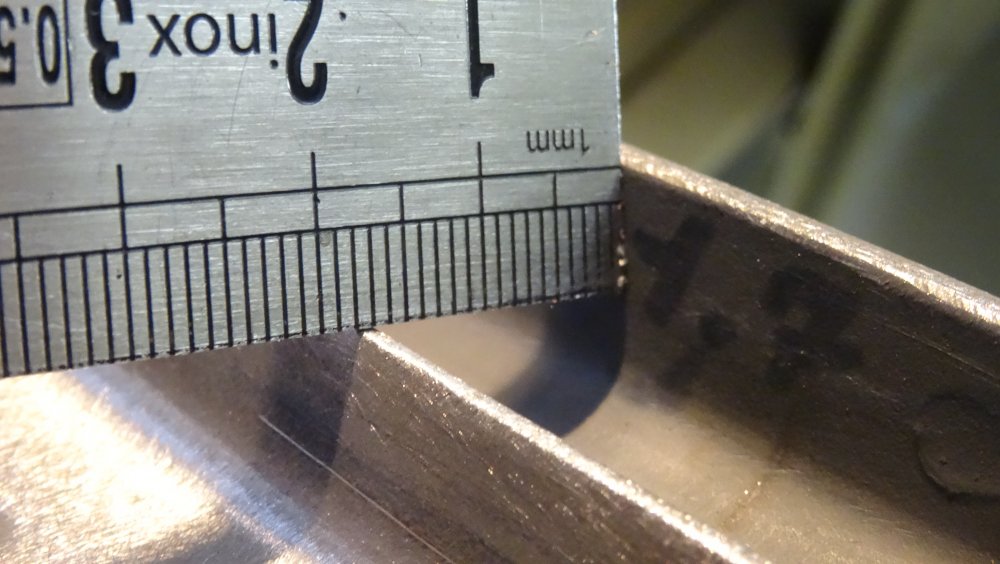

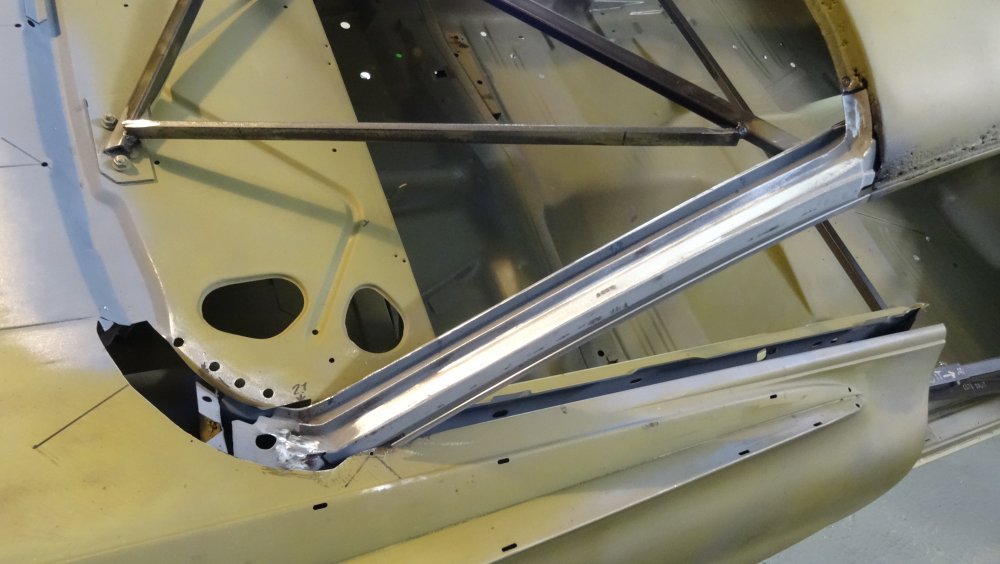

J'ai réussi a courber un peu plus la partie extérieure. J'ai utilisé une baguette de métal d'apport pour faire sur-épaisseur et pouvoir taper dessus au maillet. Le dos est OK . Fabrication de l'outillage pour mater le fond de la gouttière. De plus avec cette méthode, je vais pouvoir améliorer les angles. Là je peux amener un peu plus de finition au marteau. Le résultat est bon , j'ai prit la photo à coté de la règle pour vous donner une idée de la taille de la pièce. 5 plis sur moins de 3 cm. Maintenant il faut courber le tout. Toujours la même méthode pour cintrer mes pièces. Ou bout d'une quinzaine d'heures , la pièce est terminée. La courbe est bonne, les perçages pour le bouchonnage sont fait tout les 5 cm. La pointe du bas . L'intérieur de la gouttière est suffisamment plat, pour pouvoir pointer le morceau de montant qui vient recouvrir une bonne partie de cette pièce. Avant..... après . Photo pourrie , mais dimensions OK.1 point
