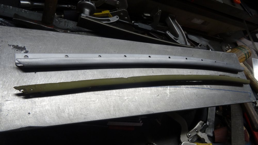

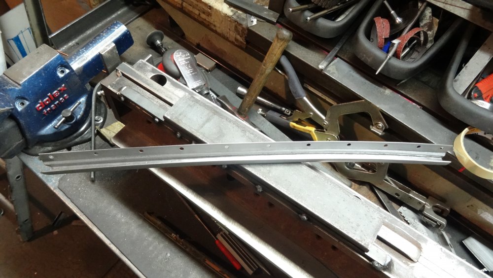

    A d'accord , bon ben j'ai rien dit alors En travaillant sur la mienne , je voie le travail que c'est pour faire une pièce . Mais alors la je n'y pense même pas le travail que ça doit être , sa doit être long et délicat , 15H sur cette pièces de 3 cm qu'il faut en plus cintré sans quelle ce vrille ou déforme tout le travail que tu as fait dessus auparavant , vraiment chapeau l'artiste

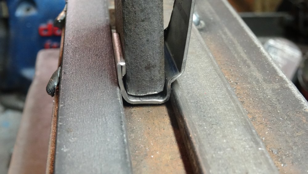

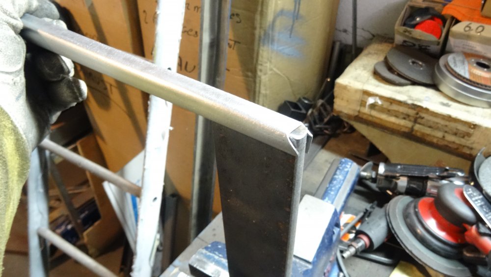

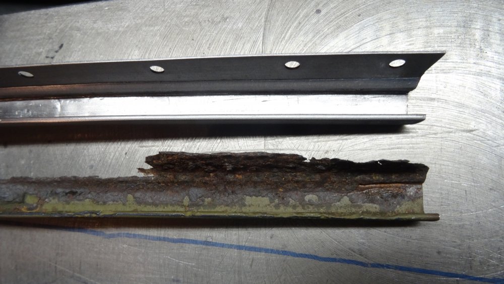

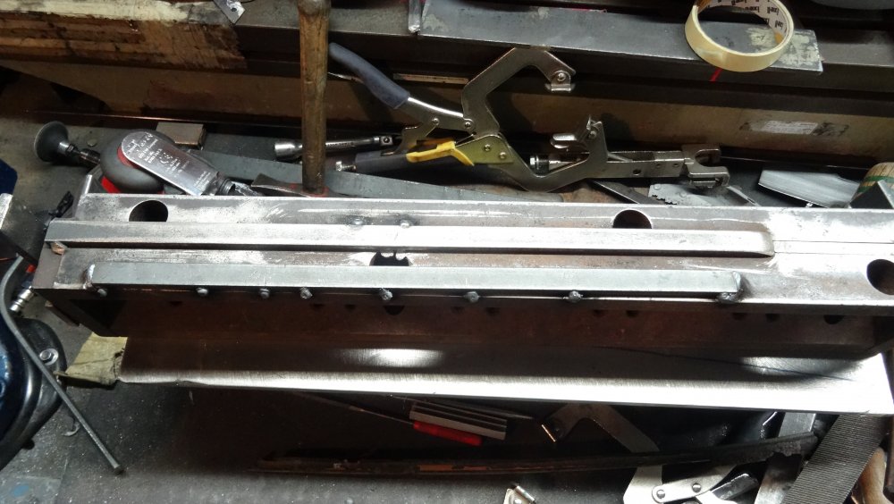

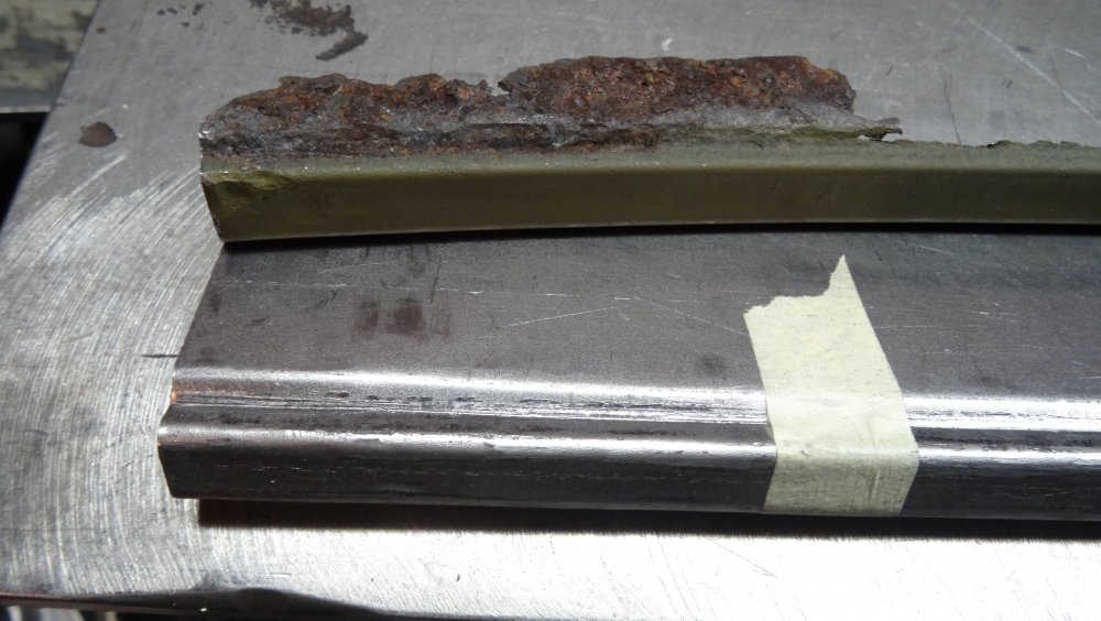

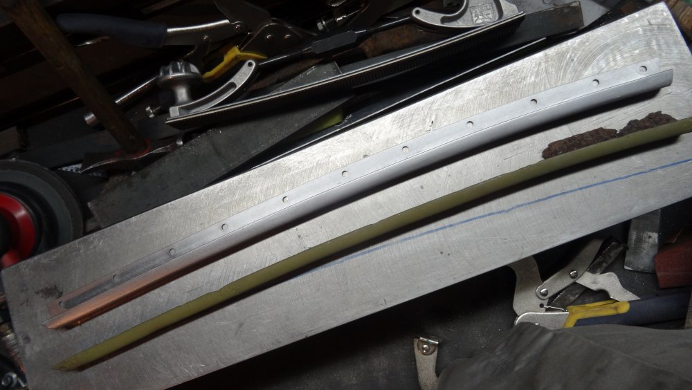

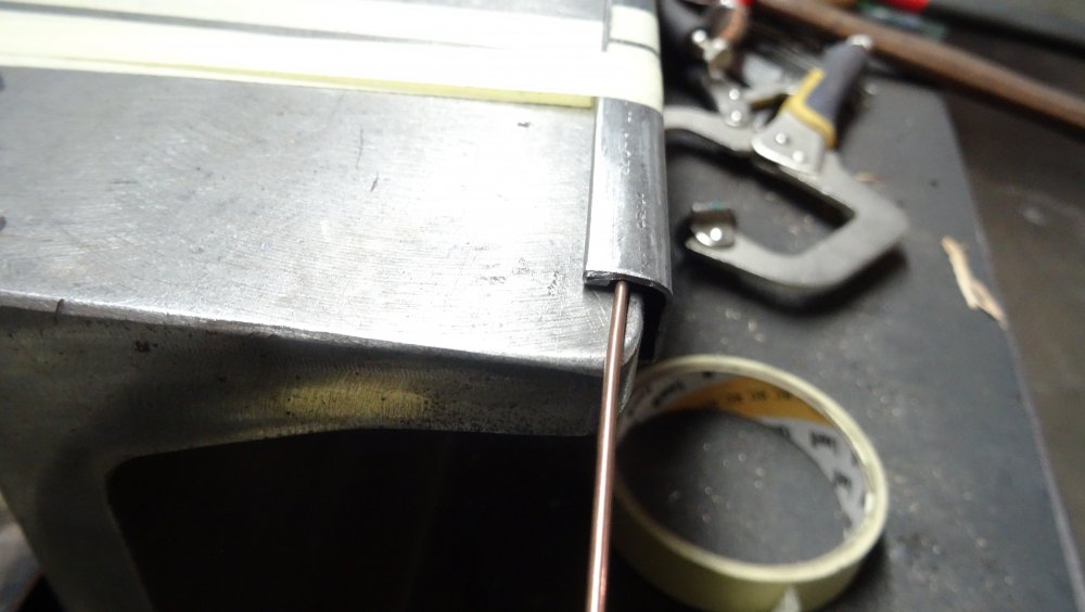

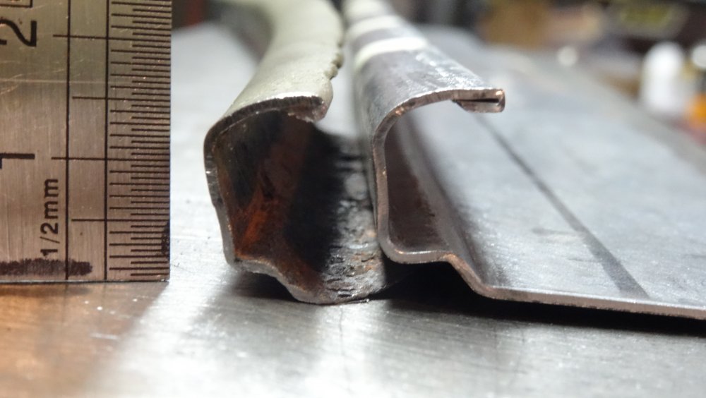

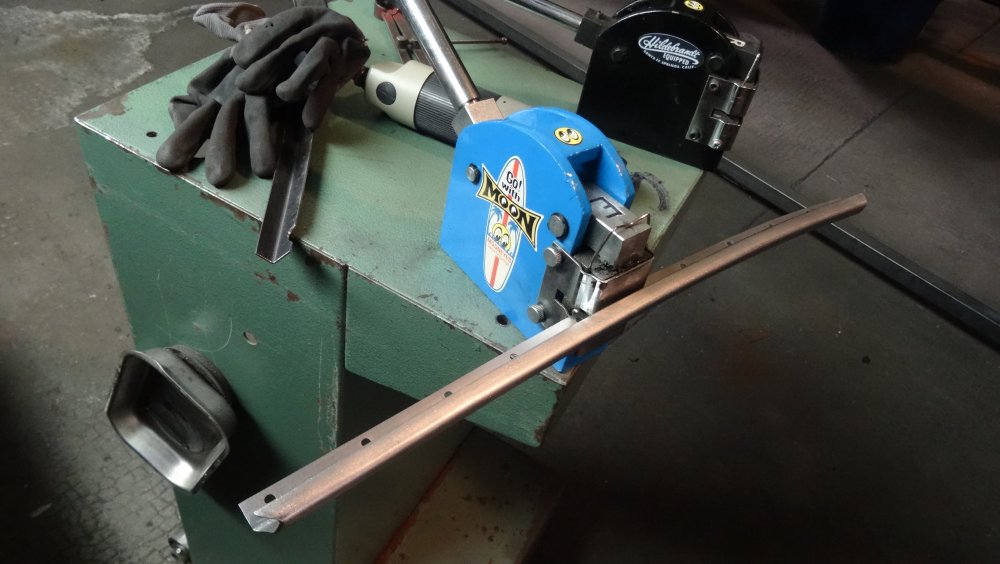

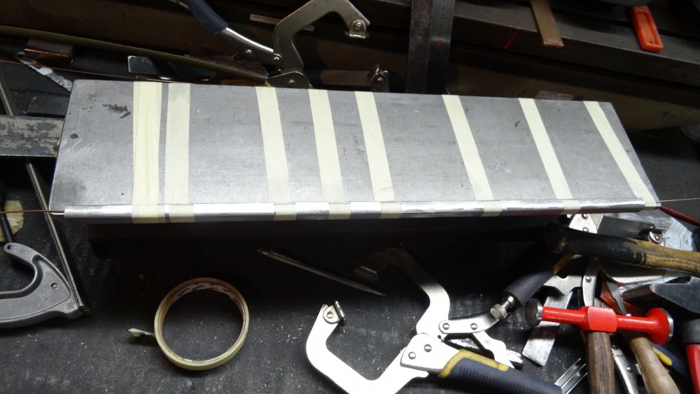

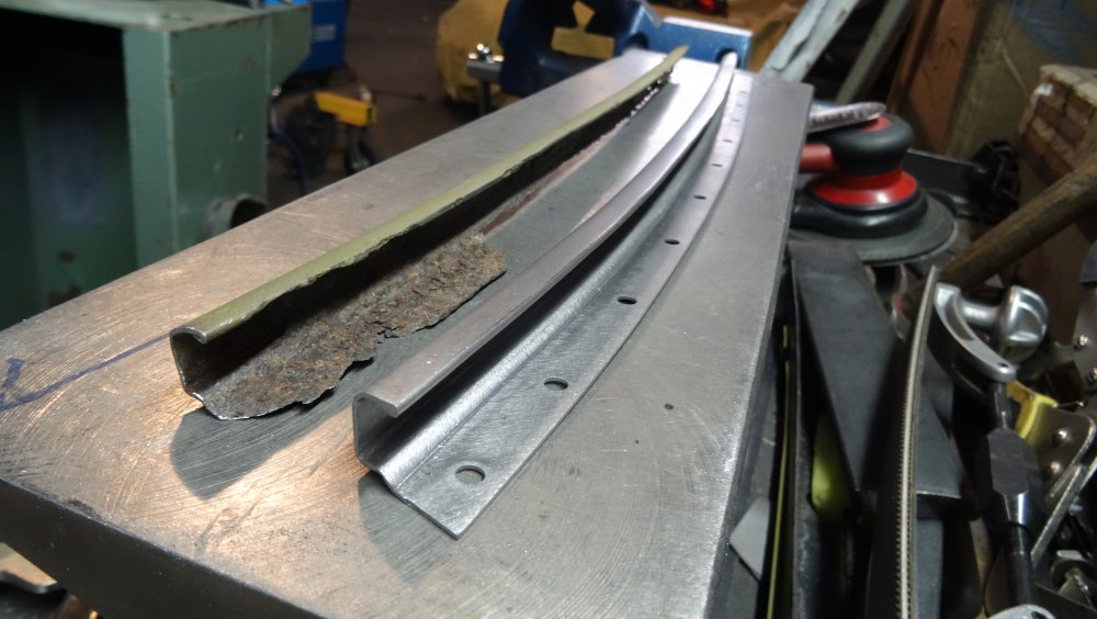

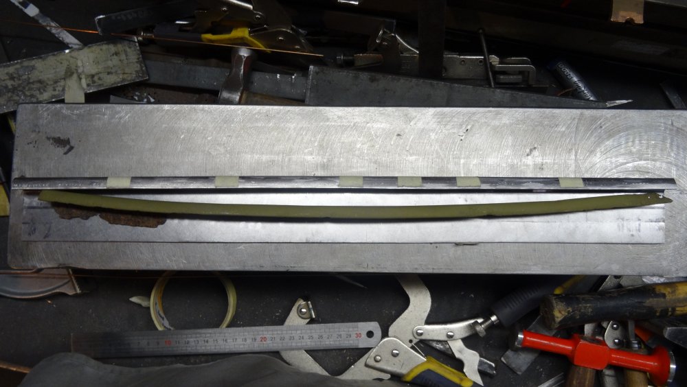

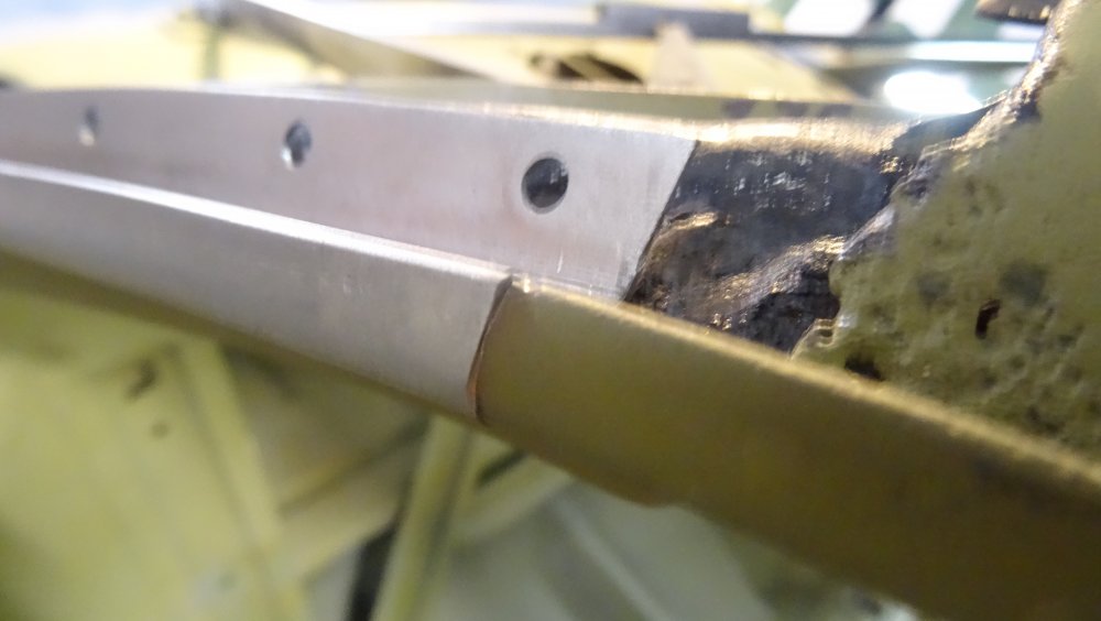

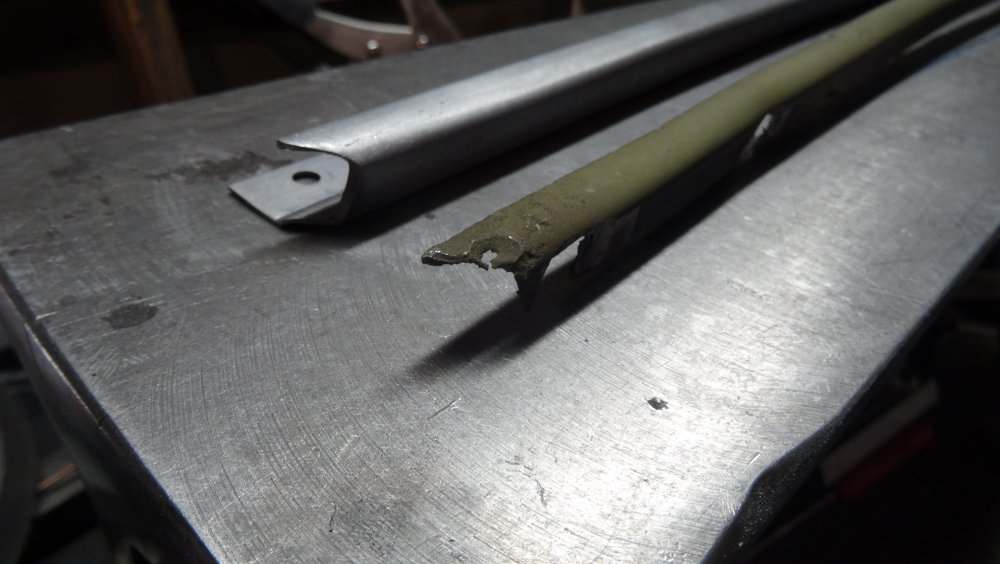

    J'ai réussi a courber un peu plus la partie extérieure. J'ai utilisé une baguette de métal d'apport pour faire sur-épaisseur et pouvoir taper dessus au maillet. Le dos est OK . Fabrication de l'outillage pour mater le fond de la gouttière. De plus avec cette méthode, je vais pouvoir améliorer les angles. Là je peux amener un peu plus de finition au marteau. Le résultat est bon , j'ai prit la photo à coté de la règle pour vous donner une idée de la taille de la pièce. 5 plis sur moins de 3 cm. Maintenant il faut courber le tout. Toujours la même méthode pour cintrer mes pièces. Ou bout d'une quinzaine d'heures , la pièce est terminée. La courbe est bonne, les perçages pour le bouchonnage sont fait tout les 5 cm. La pointe du bas . L'intérieur de la gouttière est suffisamment plat, pour pouvoir pointer le morceau de montant qui vient recouvrir une bonne partie de cette pièce. Avant..... après . Photo pourrie , mais dimensions OK.
