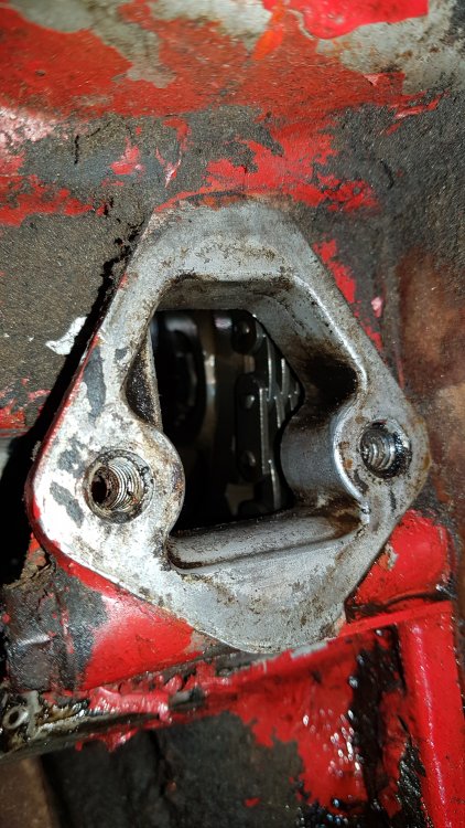

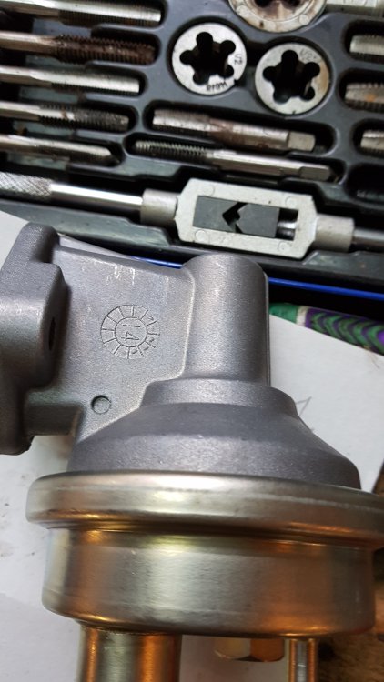

    Merci! Oui je vais pouvoir rouler et surtout la faire expertiser car avec tout ces soucis. Je n'ai pas pu la faire expertiser... Je vais prendre rendez vous cette semaine. Effectivement, au final, je n'ai pas eu besoin de scie à métaux. J'ai réussi à la mettre en place sans. J'ai incliner le bout de la pompe vers le bas et en me rapprochant du moteur, je l'ai redressé sans mal pour pouvoir la fixer. Mon moteur n'était pas tout à fait au PMH mais presque (Je n'avais pas la douille pour pouvoir le tourner...) Pour la DA, pas le choix mais cela va. C'est vite déposé sans toucher aux flexible (3 boulons seulement). Effectivement, j'ai une poulie à 3 gorges. Ma voiture avait/a toujours la clim. Elle ne marche plus évidemment comme beaucoup d'anciennes... J'ai été obligé de déposer la courroie de clim alors que j'en ai une neuve d'avance. Car j'ai eu un bruit de roulement au niveau de la clim et ne sachant pas trop comment le remplacer et quel pièce commander... C'est resté comme cela...

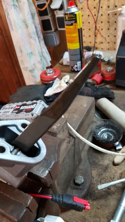

    Buick Electra 225 1969
    bonjour , voila quelque nouvelle de la Buick J'ai reçu ma rôtissoire pour moteur , mais comme je n'ais pas encore reçus les quelques pièces nécessaire , j'ai continuer par autre chose . J'ai continuer par cette pièces en plastique qui est un répartiteur d'air .Cette pièces n'existe pas en re-fabrique et tout les modèles ( ou presque ) que l'on trouve sont dans le même état que le miens . Je pourrais tout simplement relier ces durites ensembles avec un " T" mais vu que l'aspect visuel n'ais pas d'origines je me décides d'en reproduire un comme celui d'origine . avant démontage : puis après démontage , le plastique est très fragile . début de la re-fabrique avec de la tôle récupérer , quelques ajustement seront de découpe ou autre seront fait lorsque la pièces sera fini . traçage des troues a percer pour le passage des " tubes " voila ou en ai ce répartiteur a ce jour . je continuerai cela ce week end si je peux sur celle d'origine ou peux voir qu'il y a une lame de plastique a l'intérieur qui longe toute cette pièces , est ce utile ? merci

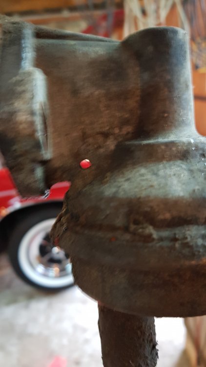

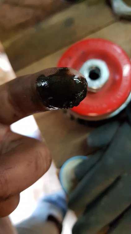

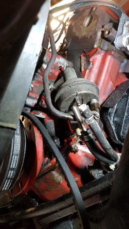

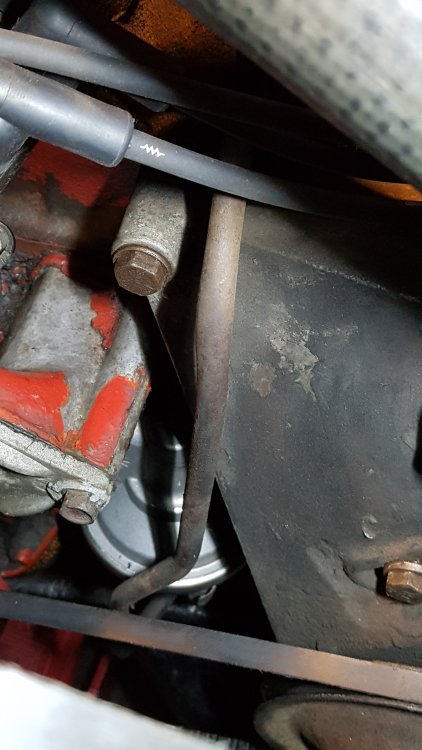

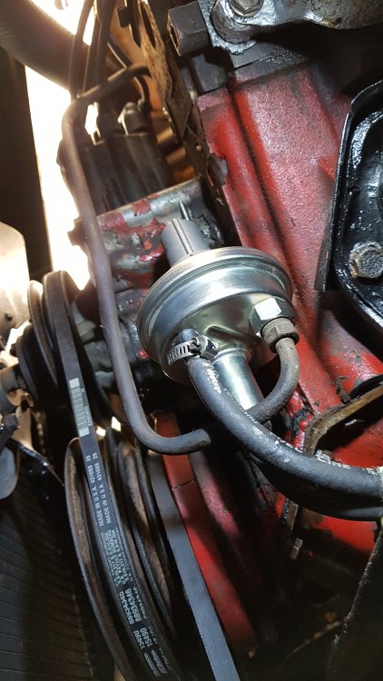

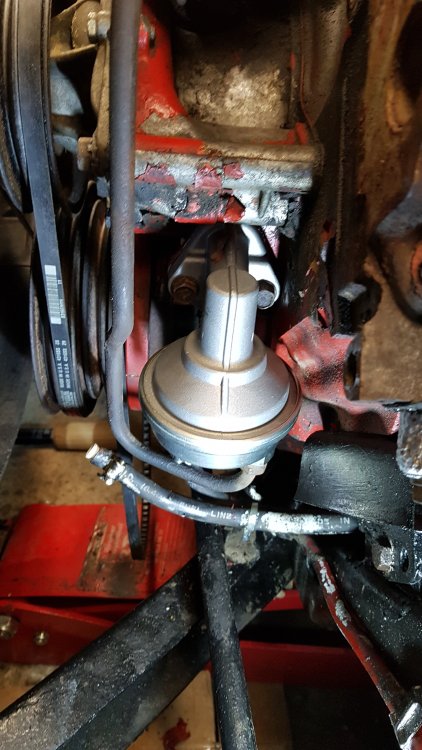

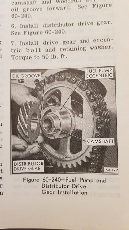

  13. HAGUYGOU

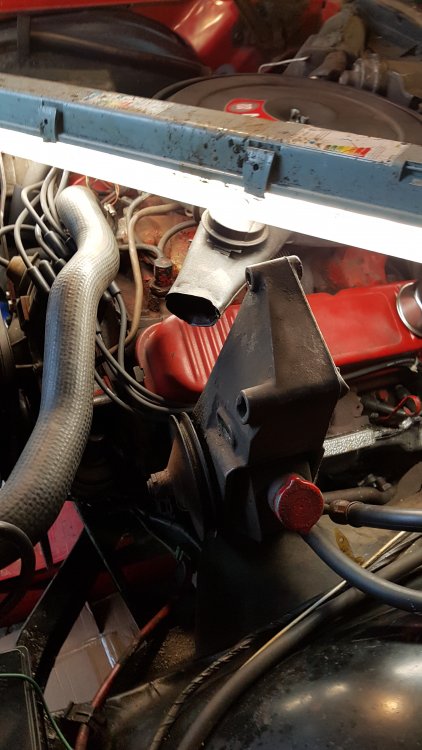

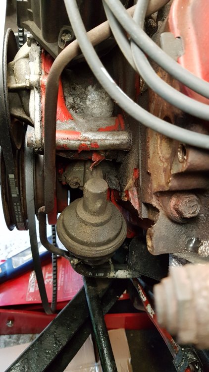

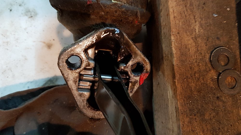

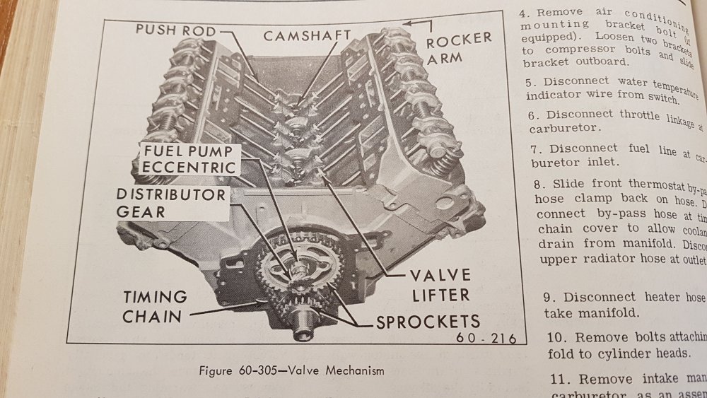

    Merci, au final, cela s'est plutôt bien passé! J'ai trouvé quelques photos sur mon manuel d'atelier montrant ce fameux cylindre excentrique fixé sur l'arbre à came. Par contre, quand on regarde les photos, cela a vraiment l'air très simple mais lorsqu'on se trouve au-dessus du moteur. C'est plus pareil... Il a fallu pour commencer, démonter la pompe de direction assistée. On y voit déjà plus clair! Après avoir démonter les durites, j'ai mis des bouchons pour que mon réservoir ne se vide pas comme me l'avait conseillé Gilles. Voici l'ancienne pompe déposée : Elle a accumulée de la boue au fil des années. L'essence sortait par ce trou... C'est bizarre, je comprend pas trop comment elle pouvait sortir... Sur la nouvelle, ce trou est bouché. On distingue sur le moteur ce fameux cylindre excentrique fixé sur l'arbre à came. Ensuite, avant de remonter la pompe, j'ai huilé la tige et recouvert le joint de Loctite 3020 par sécurité. Puis remise en place de la pompe, elle s'est installée correctement, sans difficulté! Voilà, tout est remonté! Il ne reste plus qu'a rouler!!

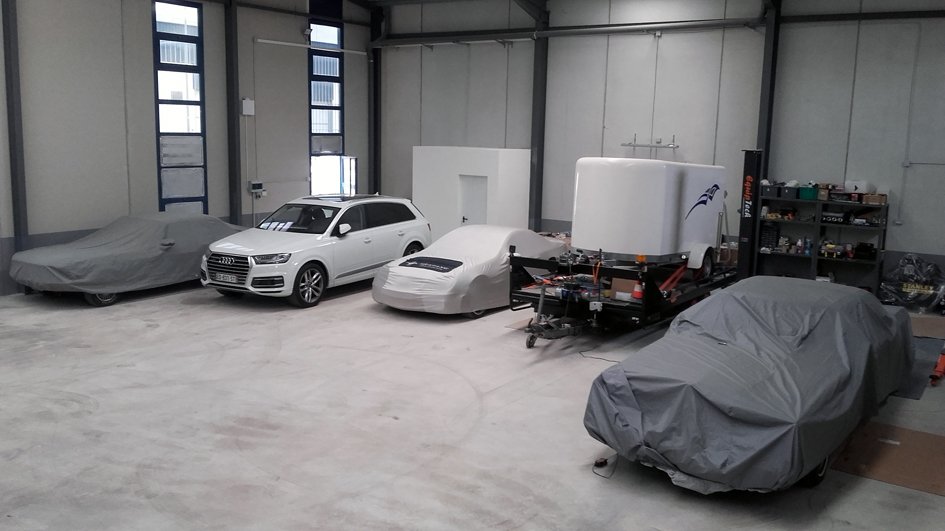

    Héééé... coucou Bien rentrés, après 5 heures de routes, vers les 3 heures du matin et pas mal de pauses pour des cafés . Je sais, c'est pas raisonnable... ... mais bon. Il est tellement classe cet engin. Les premiers travaux ont déjà commencé hier et aujourd'hui. Some pics later. Stay tuned boys & girls!
