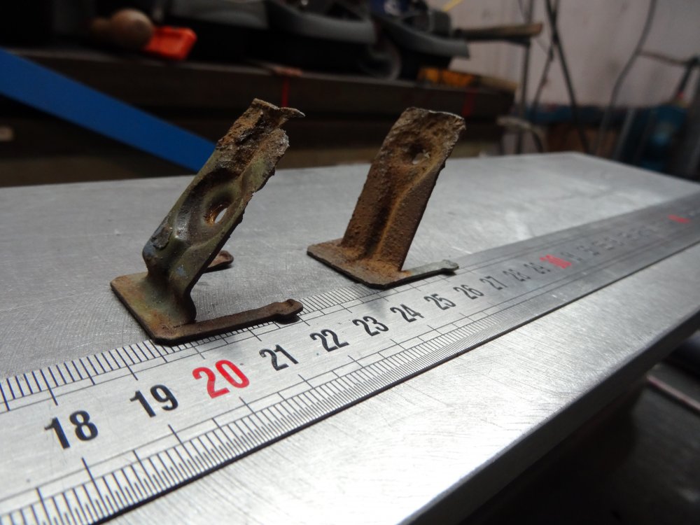

  5. Tbird61
    Tbird 1957 Rusty
    je bataille a temps perdu pour rénover le hard top, j'ai is du temps a acheter les quelques pièces trop endommagées pour etre remontées, mais je suis sur la bonne voie. photo a suivre

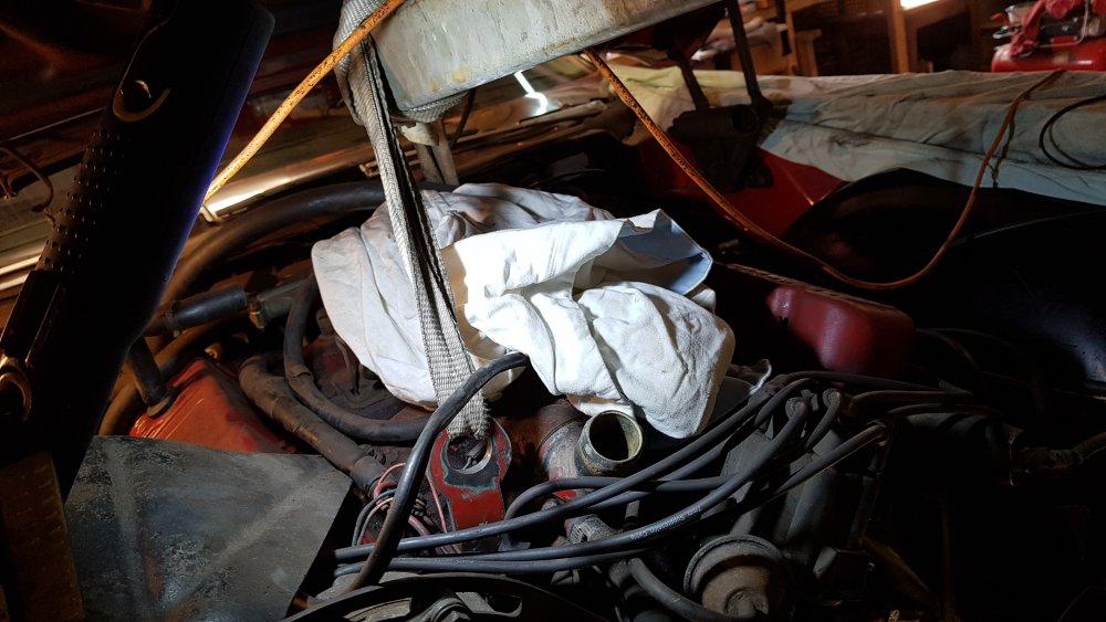

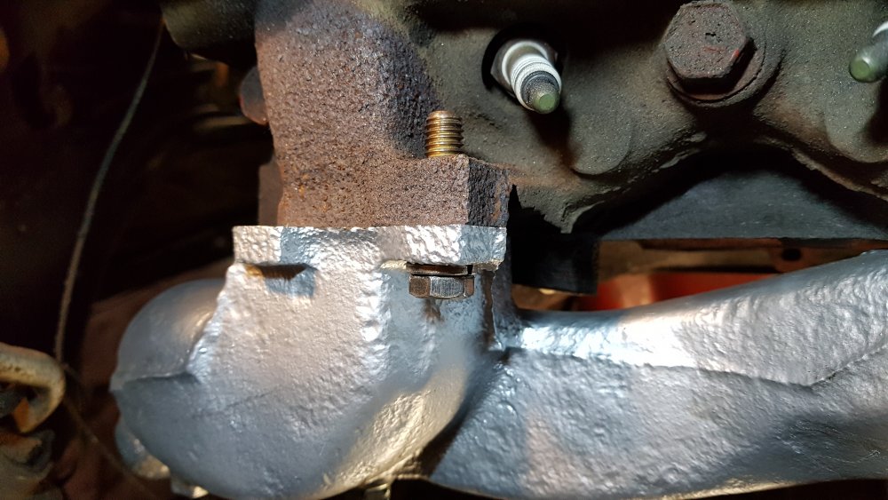

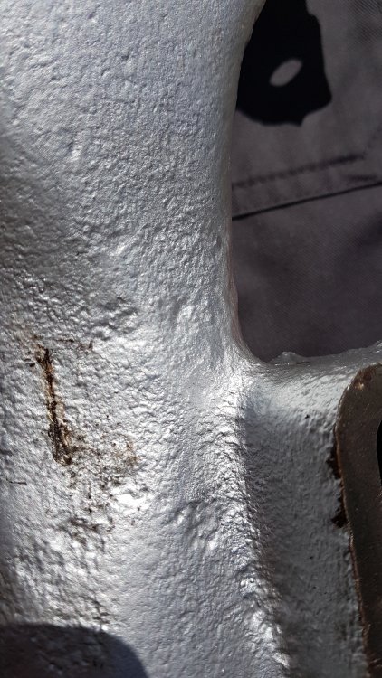

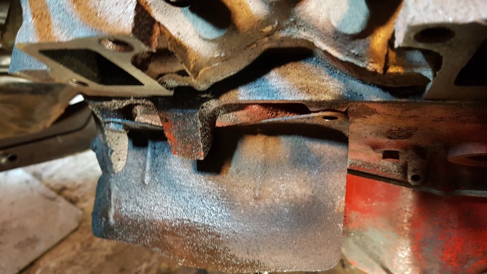

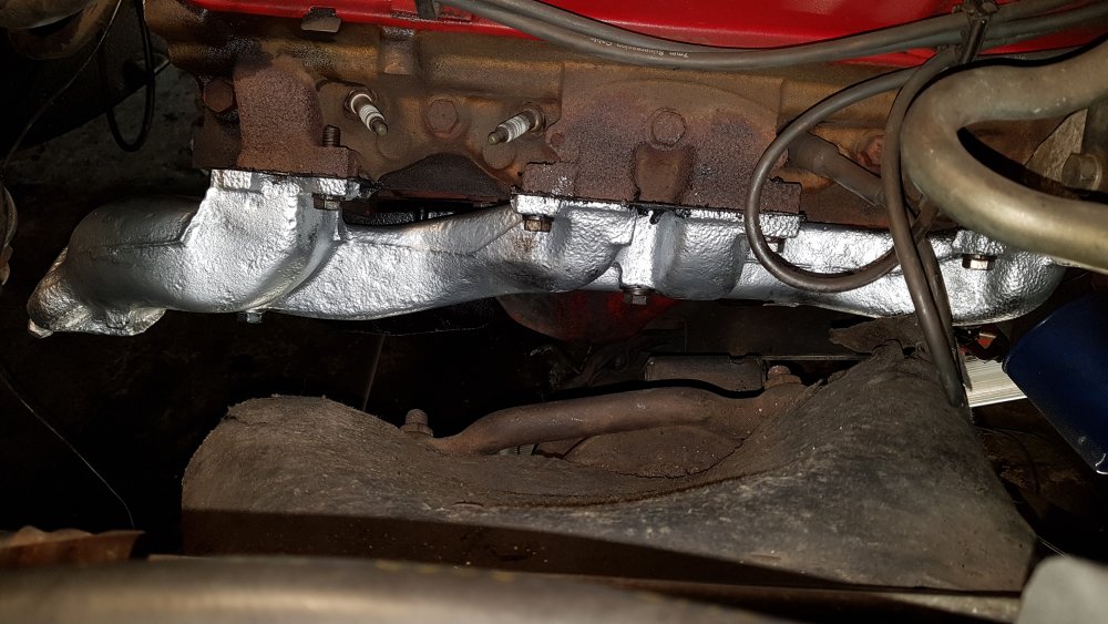

  7. HAGUYGOU
    Merci Gilles! Je connaissais ce système mais je ne souhaitais pas démonter mon carbu ayant peur de le dérégler... Je trouve que j'en ai déjà démonté pas mal... Hier, j'ai mis mon support en place, Nickel!! Ensuite, j'ai essayé de mettre en place le collecteur du côté passager, qui a été rectifié. Je pensais que cela allait me prendre 1 heure et au lieu de ça, j'y ai passé mon après-midi...😥 Je l'ai présenté plusieurs fois à blanc car j'avais une petite patte sur le bloc qui tapait dans le collecteur ainsi qu'un petit boulon qui fixait une tôle de protection qui vient au-dessus du démarreur... Mais pour voir ce qui coinçait, il a fallu que je le présente forcément "X" fois... A bout de bras, il font leur poids, ces P***** de collecteurs... Donc, j'ai coupait cette fameuse patte et limait au maximum ce petit boulon. Après avoir fait ces petites modifs, cela passait enfin. Et voilà, mon collecteur montait et serrer au couple!! Les deux collecteurs sont en place!!😊 Demain, je m'attaque à remettre la crépine neuve et le carter avec son joint neuf. En espérant que cela se passe bien...

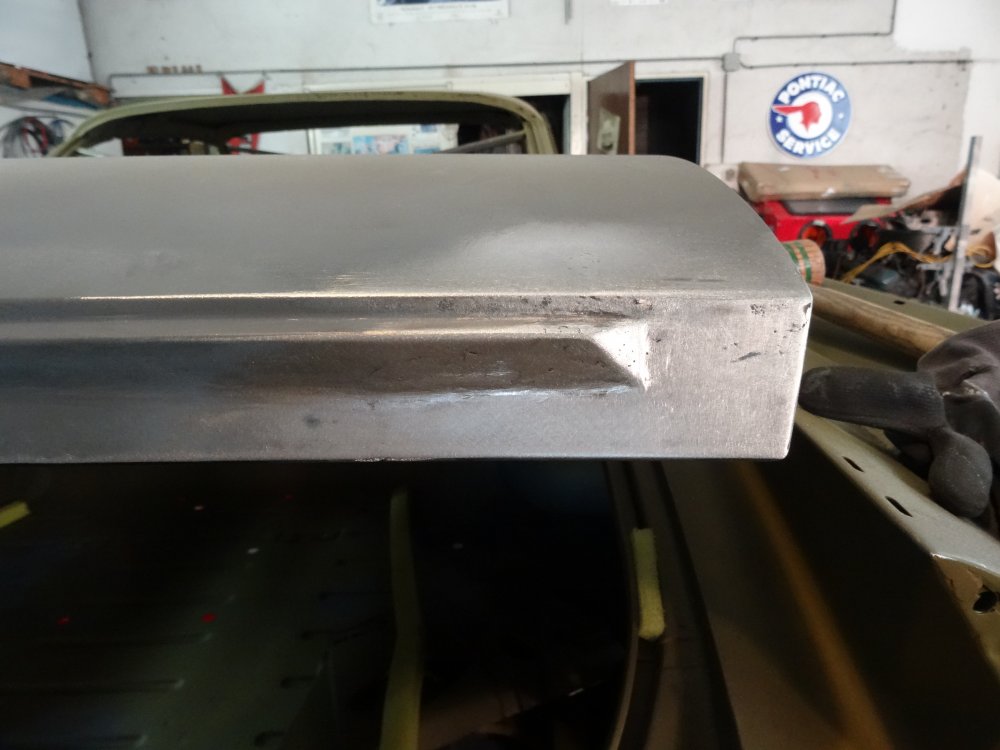

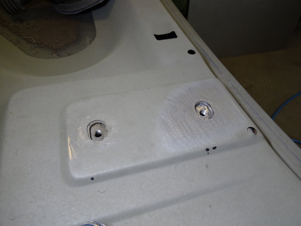

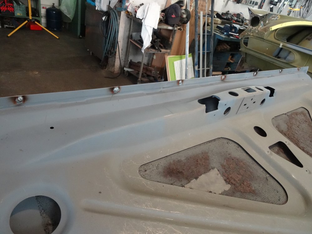

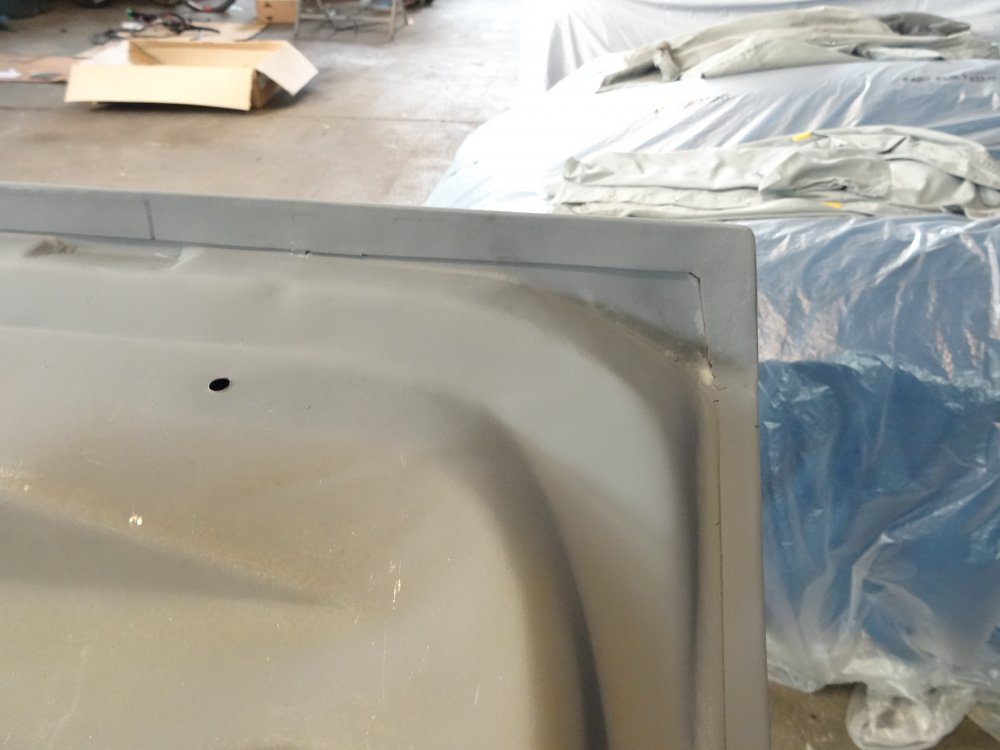

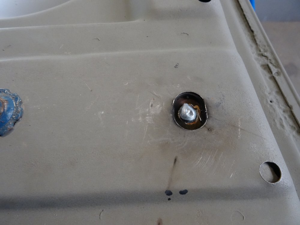

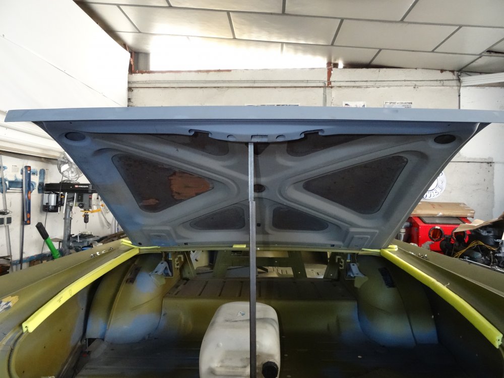

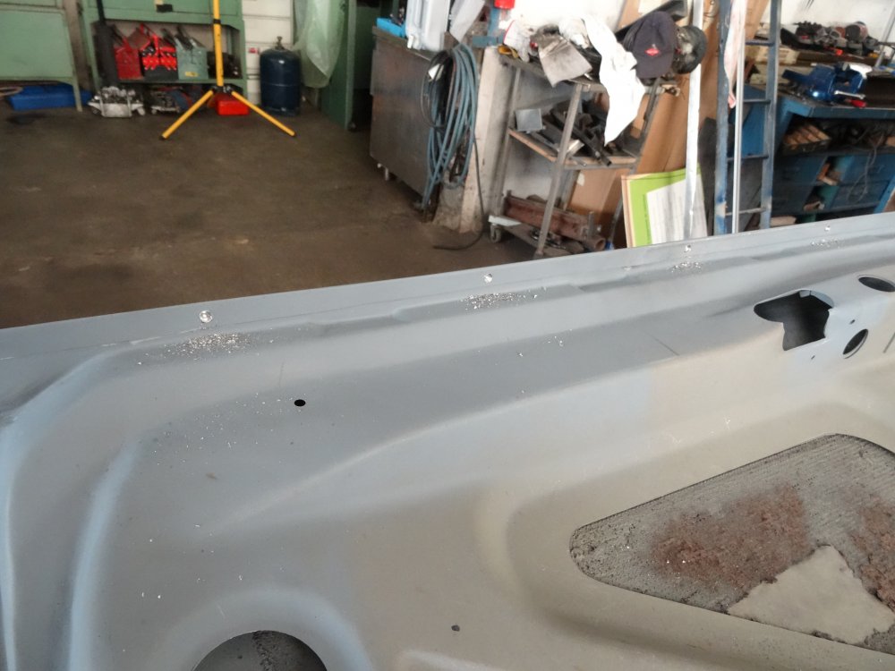

  8. CAN-AM
    Dernier morceau du bandeau en place. Le serti est également terminé. Etant dessus depuis janvier , cette vue me fait de plus en plus plaisirs. Je vais fixer définitivement le serti à la doublure par bouchonnage. Donc je perce le serti avec un forêt à dépointer, sur toute la longueur. Puis bouchonnage. Maintenant une dernière bricole, un des inserts de la fixation des charnières de la malle est foiré. Donc là aussi je bouchonne le trou. Puis je meule le surplus est perce au bon diamètre. Comment je connais le bon diamètre ? Grace à mon vieux pied à coulisse. 7.94 mm = 5/16 donc perçage de 6.5 mm. Donc perçage final à 6.5 mm. Puis un taraud de 5/16 UNF 24 pour pouvoir remettre une vis d'origine. Astuce pour ne pas partir de travers , comparer l'inclinaison du taraud avec un cube ou un pièces rectangulaire à proximité. Ni vu ni connu , c'est définitif est comme d'origine . Les angles sont aussi terminés Il reste à percer l'emplacement des fixations de la baguette. Mais avant il me faut retrouver ces attaches neuves .( pas de repro disponible) Ce couvercle de malle m'aura bien prit la tête et donc c'est avec joie que je vais pouvoir passer à la suite.
