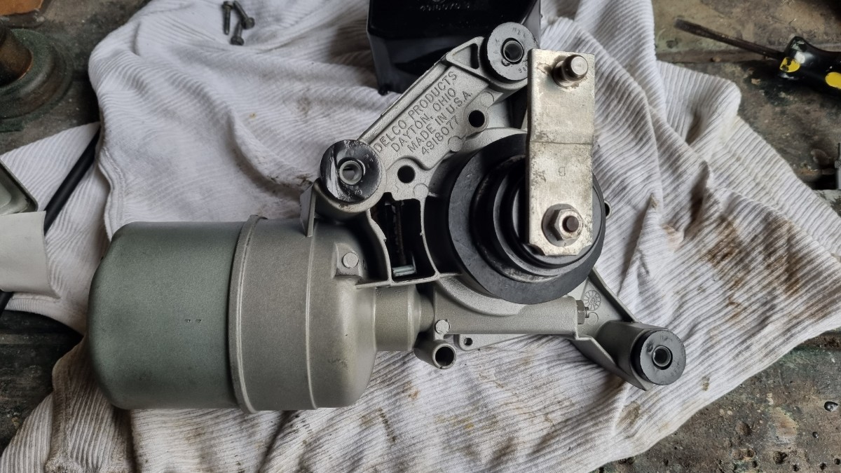

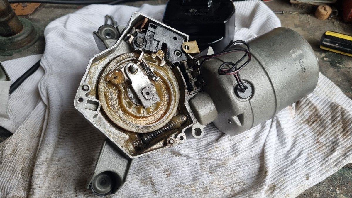

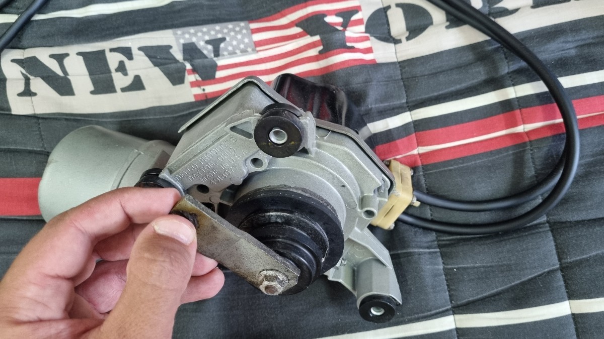

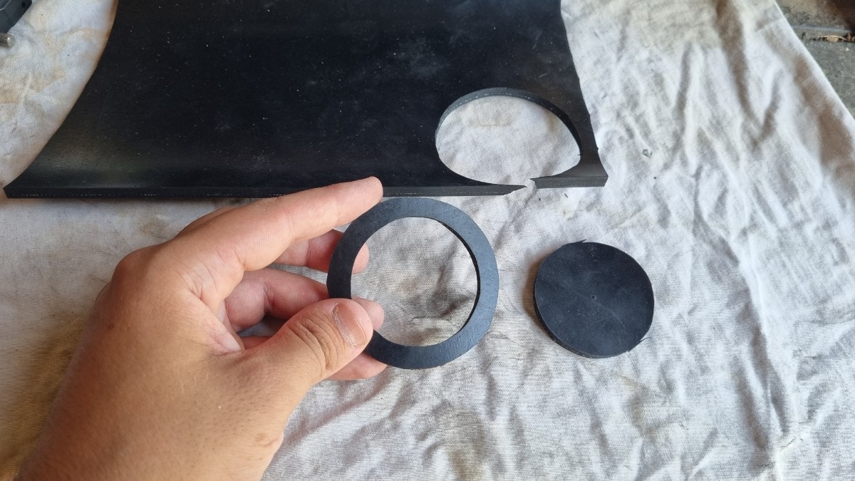

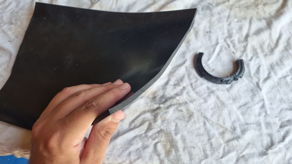

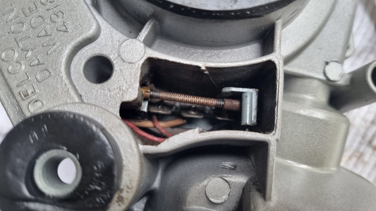

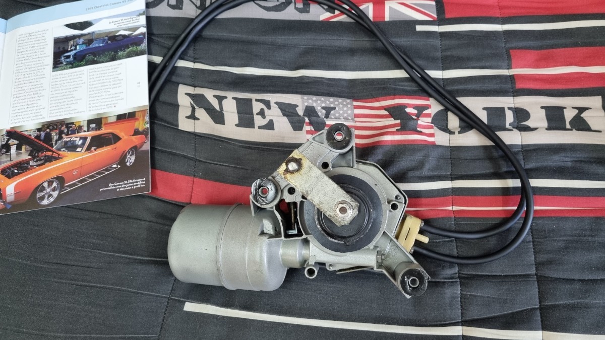

  2. Bonsoir a tous , voila quelques petites nouvelles de la Buick . Comme j'avais expliquer plus haut , j'ai un souci avec le moteur d'essuie glace . Une fois brancher dans la voiture , il ne fonctionne pas et ça fume . Pour commencer , le joint entre le moteur d'essuie glace et la cloison était mort et je ne suis pas arrivé a en trouver un neuf ( si quelqu'un sait ou trouver ça je suis preneur ) J'ai donc pris une plaque de joint qui fait quasiment la même épaisseur Puis je refait un joint neuf Mise en place Pour l'instant je vais faire avec ce joint mais si je peut trouver le bon modèle je le changerai Ensuite c'est le moment de remonter le moteur d'essuie glace .. Puis c'est a ce moment la qu'une fois tester , le moteur de fonctionner pas et qu'il ce mettais a fumer Je démonte donc le moteur d'essuie glace pour y voir plus clair . L'ensemble avait éter dégraisser , sablé et vernis . Et re graisser l'engrenage . La résistance , dont j'avais un doute pour l'emplacement de sa " tige " ( on le verra après sur le schéma ) J'ai fait plusieurs test directement sur une batterie 12v et le moteur fonctionne . La sur la vidéo on voit le moteur tourner avec la position " Arrêt " , il ce coupe donc tout seul grâce a l'électroaimant 20250921_180910.mp4

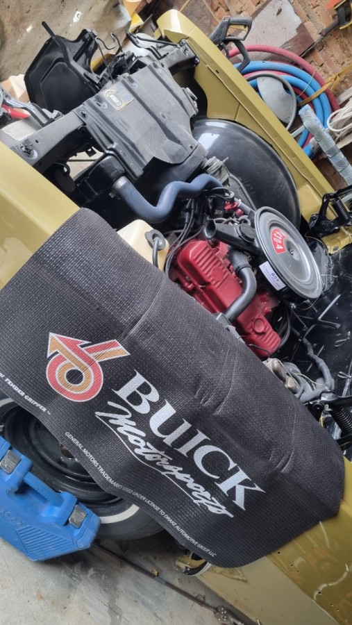

  6. Bonjour juste pour vous dire il démarre , un réglage de ralenti à faire , j’attends le reste de l’échappement car là il est tout ouvert je vous met une petite video IMG_5771.mov

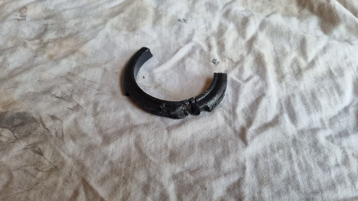

  14. Bon tout est démonté même le côté que je pensais plus récent la bague en plastique est sortie de son logement…. donc le mieux me semble de recommander deux vérins neufs ! Merci le billet 😬 je vais voir avec une boîte du coin s’ils peuvent me refaire les tuyaux et comme ça tout le système sera neuf !
  15. Et si non, gicleurs de ralenti bouchés...tout simplement ?

  22. Si tout a été refait dans les règles, tu peux essayer de reprendre contact avec ton gars qui connait bien les carbus qui a fait le boulot, pour moi t'as une prise d'air et elle s'étouffe.
  23. Quand j'ai aperçus ta photo j'ai eu un doute et je suis vite allé vérifier au garage vérifier qu'il était toujours là.
  24. a froid elle démarre très bien , mais le ralenti n'est pas stable et elle cale , en roulant tout va bien pas d'ac coups tant que tu a la pédale sous le pied , mais dé que tu lâche la pédale d’accélérateur elle cale si sec ! re-démarrage nickel mais il faut tenir la pédale accélérer sinon elle cale le kit pour refaire le carbu m'a été livrer par un pro US connu ayant pignon sur rue , et le carbu a été refait par un ancien connaissant bien les carbus faisant de la compétition . elle a bien fonctionner pendant un moment et puis recommence a merder maintenant .
  25. Regarde aussi l'appauvrisseur ou pompe de décélération, si y une prise d'air de ce côté, ça pourrait expliquer le problème de ralenti à chaud. l'appauvrisseur sert à réguler l'essence au ralenti, si c'est défaillant trop d'essence arrive au ralenti et c'est le calage assuré. A froid est ce qu'elle démarre bien avec le ralenti accéléré ? Y a un test aussi une fois démarré (si elle tient), débranche chaque durite à dépression (une à la fois!) et mets ton doigt à la place, avec un peu de chance tu trouvera le coupable.

  27. Là faut déposer le carbu et le faire refaire, regarde dans mon post, j'ai mis l'adresse aussi de quelqu'un qui peut s'en occuper ici: https://www.latelierduv8.com/repairs Sinon sur Eldelbrock tu trouveras surement ton bonheur, regarde aussi sur Rockauto ils en vendent aussi pour ton auto. Les carbus ont horreur des trous d'air, si en roulant pas de problèmes c'est que l'essence arrive bien correctement, à mon avis le problème est sur le carbu. Bien changer les durites à dépression surtout.
  28. Il faudrait peut-être regarder du coté de ton filtre à essence qui a l'air sacrément vieux avant de vouloir tout changer. Un petit tour des durites de dépression aussi.
