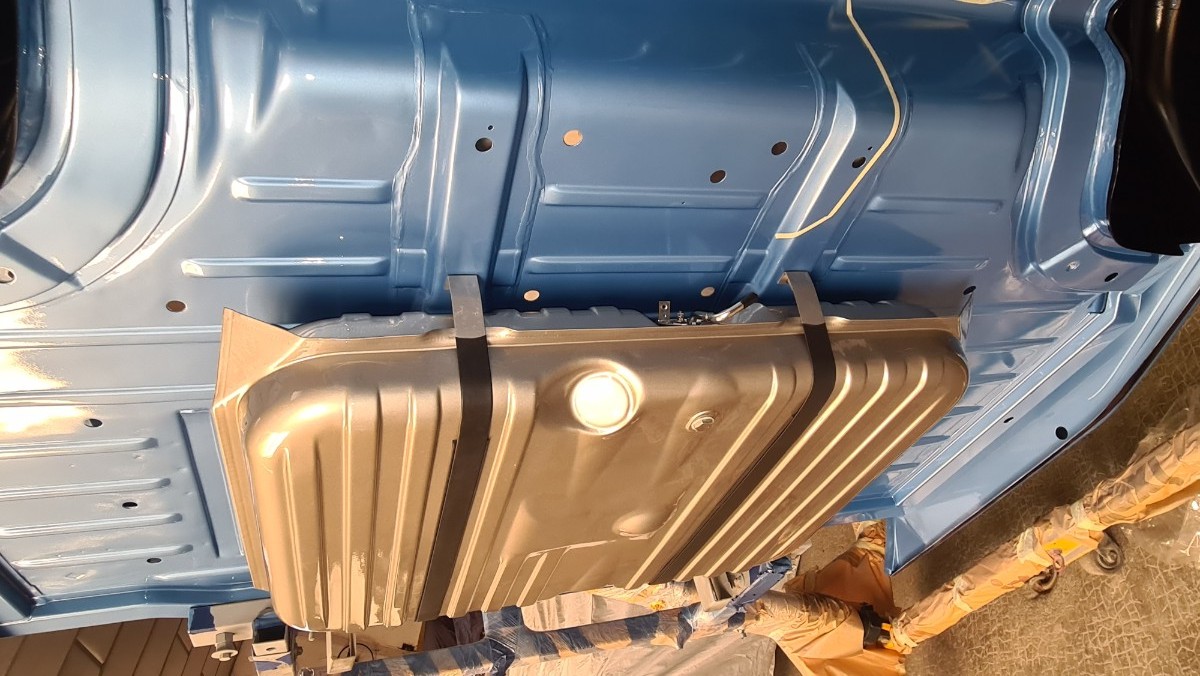

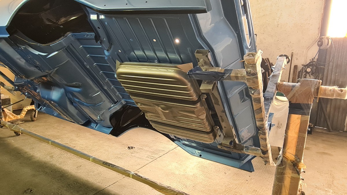

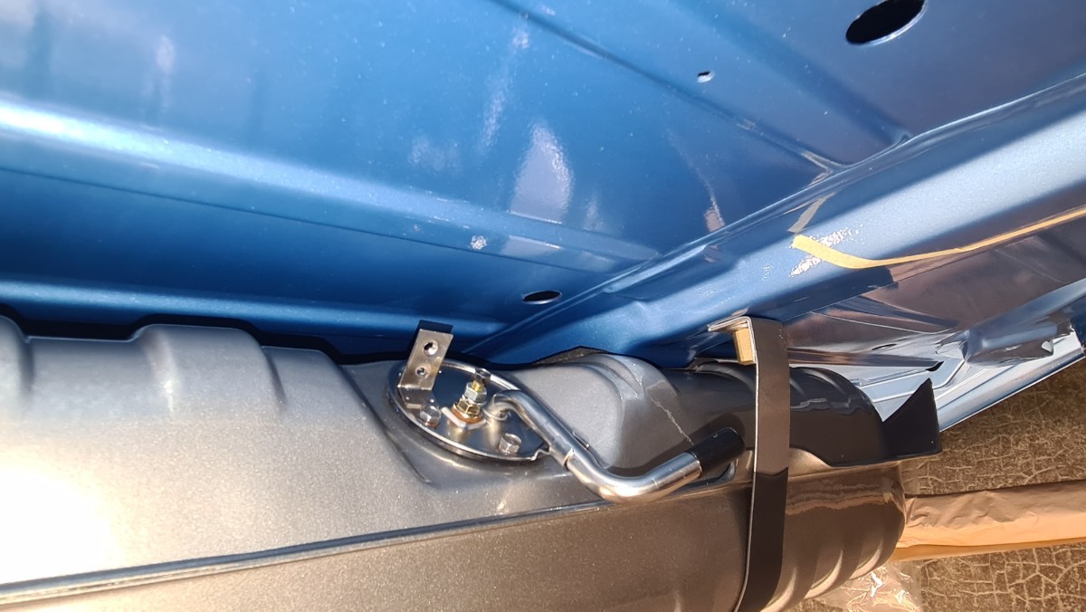

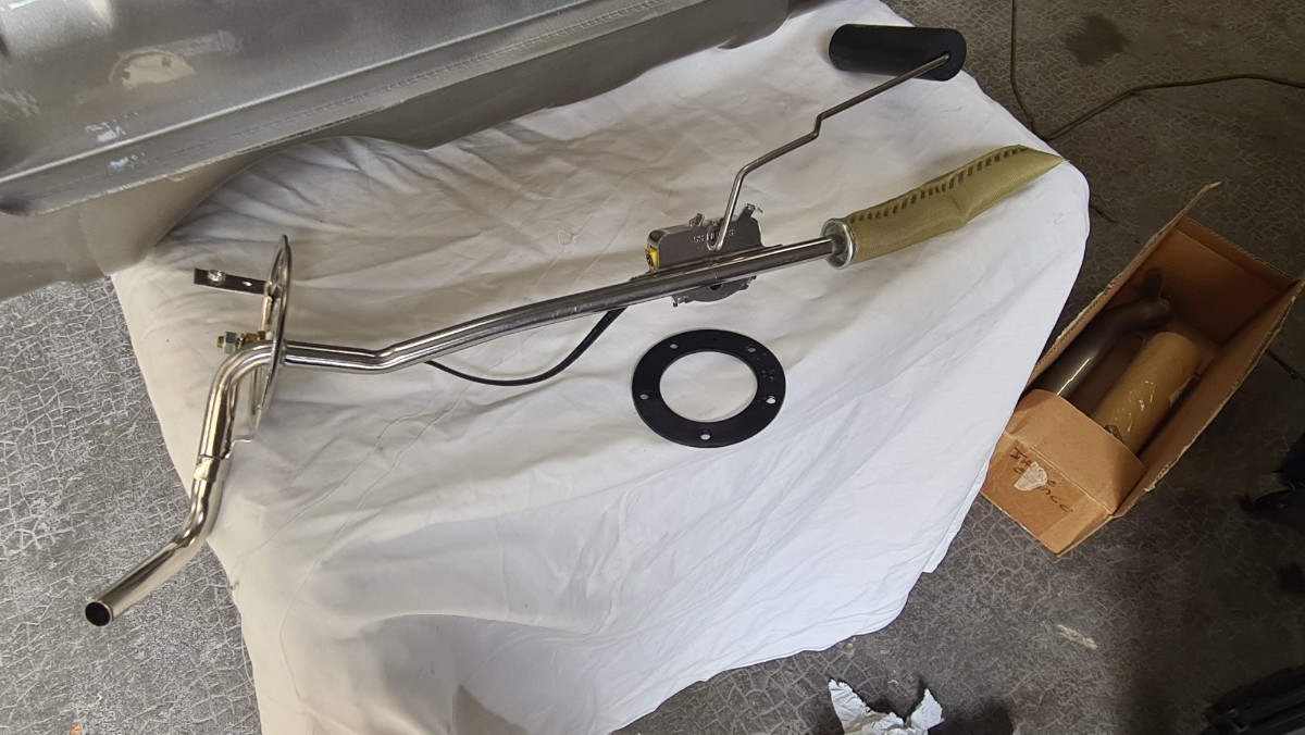

  2. En attendant le réservoir à retrouvé sa place. Tout d'abord quelques petites modifs sur la jauge ont été nécessaires. J'ai recalibré les valeurs du plein et de la panne sèche. Et modifier la courbe du tube. Car cette jauge est à la base, vendu pour le modèle 61 et depuis peu " adaptable aux 59" Il est préférable de monter la jauge avant de poser le réservoir, car sont emplacement n'est pas terrible. Comme beaucoup de réservoir celui-ci est maintenu par deux vulgaires sangles en acier. Ces sangles n'étant pas très belles d'aspect, je les ai recouverte de gaine thermo pour donner un look plastifié. J'ai également remit un protection caoutchouc comme a l'origine. Puis c'est la mise en place définitive de la goulotte de carburant. Ce réservoir doit être monté avant de reposer la coque sur le châssis. Cela facilite la pose de la ligne de carburant Qui elle est fixée à la coque. Oui, je sais ...Ce réservoir de 73 litres, fait ridicule sur cette caisse Ceci n'est plus qu'un lointain souvenir.
