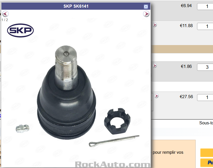

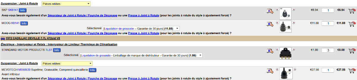

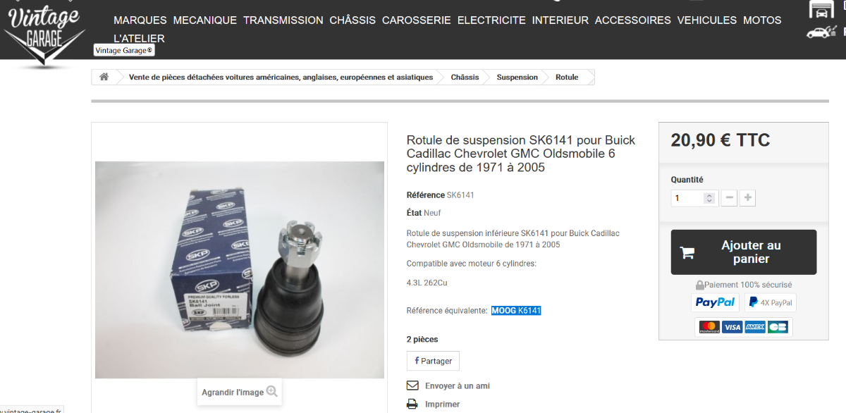

Et bien a priori ça vaut pareil en terme de qualité vu que ça a bien l'air de sortir de la même usine (SKP). Vintage garage c'est un pro qui se ravitaille comme nous aux USA et qui fait sa marge comme tout bon commerçant. La douane et le transport jusqu'en France tu le payes quand même vu que le pro reporte ces frais sur son prix de vente (TTC)... Ceci dit, si les pièces sont en stock chez lui, ou bien livrable à court terme, tu peux les acheter là. Quand à savoir si tu vas les chercher ou bien si tu veux les recevoir chez toi et bien à mon sens ça dépend des frais de port que va te demander le garage à comparer à tes frais de route aller/retour pour les récupérer chez lui... -
Rotules de bras de suspension inférieure Deville 71 à 76
deville72 a répondu au sujet de deville72 dans L'atelier Dreams-Cars
A forec de chercher, je ne sais plus quoi choisir: 1/ chez Rockauto c’est la valse des prix entre la recherche par auto et la recherche par numéro de pièce... 2/ chez Vintage garage, c'est 20,90 euros mais pas de douane et transport si je vais chercher... Je penche pour vintage garage mais que vaut aussi la rotule Rockauto à 6,94 euros dont les reférences collent aux autres ? - Today
Danny Santero a réagi à un message dans un sujet:
Danny Santero a répondu au sujet de deville72 dans L'atelier Dreams-Cars
Tu peux y aller, le truc te l'arrache sans sourciller...j'ai possédé cet outil pendant pas mal de temps quand j'avais ma 79 et il m'a servi entre autre à sa fonction principale, déposer les rotules inférieures, car je lui apportait pas mal de contraintes (Hydraulique), mais aussi pour remplacer les bushings par des P.U Pour info, il faut quand même des bras, passé le point dur, la rotule viendra toute seule... -
Les pieces chinoises sont une vraie plaie, je vois bcp de videos ou les américains se plaignent de ces pieces pas cher...mais en meme temps on en a pour son argent, Je constate la meme chose de mon coté, surtout que souvent on écarte les pieces neuves lors d'"une panne mais au contraire il faut chercher du coté de la piece changée récement. Pour le reservoir c'est moins pbmatique, mais tu peux le refaire (peinture extérieure + résine à l'intérieure).
ok, c'est noté. faut rester dans la gamme des prix moyens mais ça peut mrcher. Pour la vidéo que tu as posté je note une belle erreur: la clé dynamométrique de compétition c'est super mais il faut serrer l'axe de ces bushing de suspensions quand le véhicule est sur ses roues. C'est ce que j'avais fait sur ma Cad il y a 13 ans ... Autre procédure, les Shop Manual donnent une valeur d'angle du bras à respecter pour le serrage. Pour mon sujet actuel, ce serait plus cette vidéo qui correspond : https://www.youtube.com/watch?v=dGY5BcijdAI Sauf que moi je voudrais faire sans sortir le bras de suspension du châssis en déconnectant juste la rotule de la fusée. Sinon, que dire de cette dame qui ne change même pas le flasque du disque en lambeaux de rouille ! ?? Rien ... -
