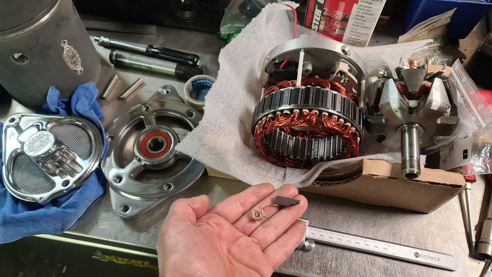

Malheureusement,pièces neuves ne veut pas dire pièces fiables. Perso j'ai opté pour un alternateur aspect dynamo, qui vaut un bras. A l’intérieur j'y ai trouvé un charbon cassé et des roulements déjà bruyants. Pièces qui ont donc été remplacé en plus. Je contrôle tout ce que j'achète en pièce de remplacement et trouve régulièrement des défauts majeurs.

Up ce matin de nouveau prise de mesure, cette fois alternateur déconnecté, valeur stable à 12,38 v , donc j suis bon pour un nouvel alternateur, il est garanti donc on va en profiter, le régulateur + du prendre un coup de chaud cet été, mais ça démontre une certaine fragilité des composants.

Up, Bon j'ai redémarré la bomb en rentrant du taf et fait quelques mesures, la bobine est bonne 3ohm, le module ok pas de trace de brûlé ou autre arc électrique, elle démarre et tourne bien, je prélève la tension aux bornes - batterie + bobine moteur au ralenti, j'ai le même résultat pic à 14v, et ça régule bien donc alternateur OK, c'est maintenant que ça se corse, montée en régime et la tension s'effondre, est-ce normal? toujours les pinces sur le - batterie et + bobine...je vous mets le lien de la vidéo une fois hebergée
