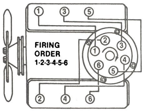

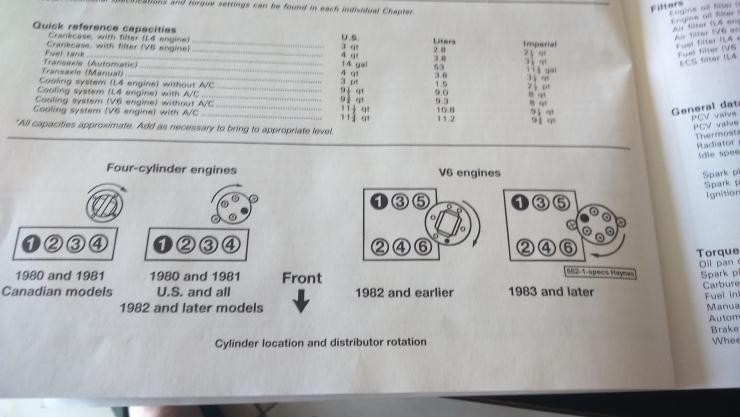

  4. Mince.. désolé ! Merci @Phil , heureusement qu'il y en a un qui lit! et donc EDIT: en montage transversal, l'ordre est toujours 123456, mais le cylindre 1 est en arrière et coté passager, le 5 sur le même banc, coté conducteur. Le banc arrière est nommé banc 1 , avec les cylindres 1-3-5. le cylindre 2 est en avant et à gauche , coté passager, donc, et le 6 sur le même banc. Le banc avant est nommé banc 2, avec les cylindres 2-4-6. Désolé, démence sénile. Ci-joint deux illustrations (extraites de ce même très bon forum, d'ailleurs)
