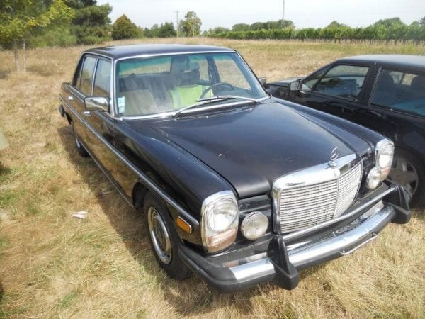

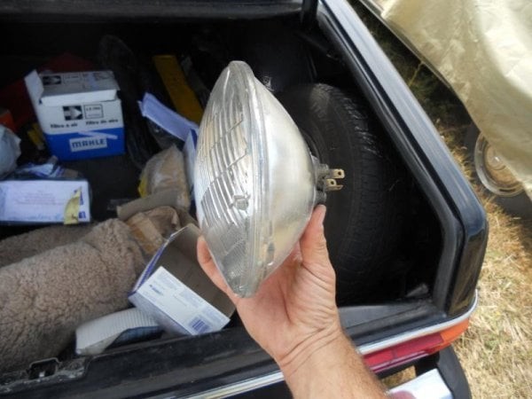

Photo 008 - Albums convertis - Forum Auto Exact Des Halogène Ma LeBaron les avaient d'origine mais je les ai remplacé par des phares de Nissan Vanette, même dimension car homologué pour les USA. Mon ex Mercedes avec ses Alogen d'origine et même des neufs en boîte dans le coffre.. Photo 008 - Albums convertis - Forum Auto

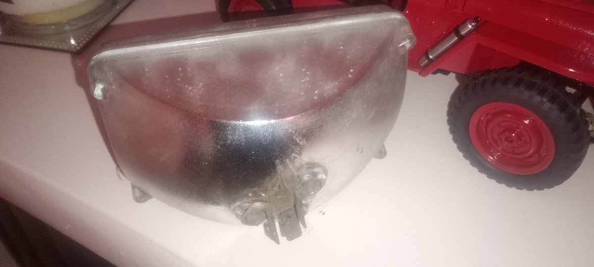

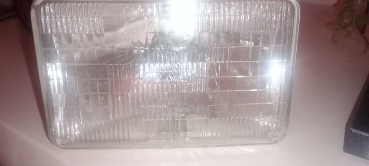

A d'accord ! merci beaucoup pour les renseignements , je ne le savais pas Sur mes deux Electra 69 j'ai des phares avec ampoules H4 , et mes deux Electra 69 on étaient vendu neuve en France ( Monaco et Paris ) . Les phares ont donc étaient changer dés leur arrivé en France pour la mise au normes je présume du coup , comme les ceintures de sécurité type aviation et les rétro de Peugeot 404 ou de Dyane qui ont pris place a ceux d'origine Buick . Quand j'allume les phares il y en a deux qui s'allume et quand je me met en plein phare il y a les 4 phares qui s'allume . Vu qu'il n'y a pas " d’ampoule " , est ce que les deux autres phares qui s'allume quand je me met en plein phares sont les même que les deux autres ? c'est pour savoir pour en commandé un . Le seul phare qui a grillé c'est celui qui a déjà éter changer il y a quelques temps ( je suppose , parce que c'est ce seul avec écrit " Philips " ) . Merci

Ce sont des ampoules "sealed beam", obligatoires aux US des années 40 aux années 80, de forme ronde puis rectangulaire. Ta Buick et celle de tes parents devaient avoir ça d'origine aussi. Les Européennes "export US" à l'époque sont reconnaissables à l'ajout de ces phares, aussi disgracieux que les énormes pare-chocs absorbants après 1973. A l'inverse, les US importées en Europe recevaient lors de leur homologation des phares "normaux", avec ampoules séparées et veilleuses.

Puis c'est un ami carrossier / peintre me peindra les ailes en bleu . Donc ce qui reste a faire : redresser le pare-choc avant Changer l'ampoule , ou plutôt le phare du haut coté conducteur . On ne le voit pas beaucoup mais en fait dans le phare il y a directement le filament ,donc le verre du phare est en fait le verre de l'ampoule , et le phare est une ampoule Ensuite il me faut changer les deux veilleuse orange des ailes , qui était monter sur beaucoup de modèle de chez Dodge , Plymouth Puis on ma fait découvrir l'IA , et avec une simple demande ça fait un peu de tout , les réproduction ne sont pas exacte , il y a des erreur mais c'est rigolo
