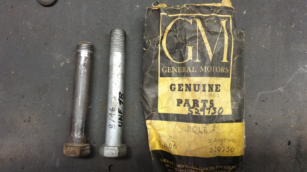

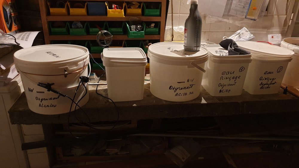

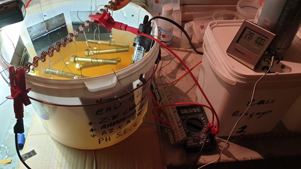

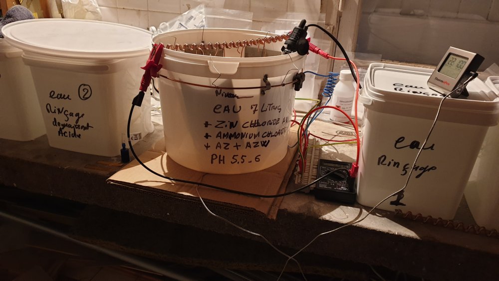

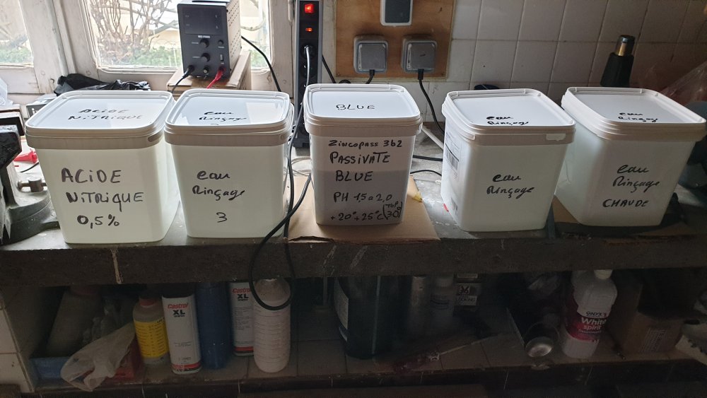

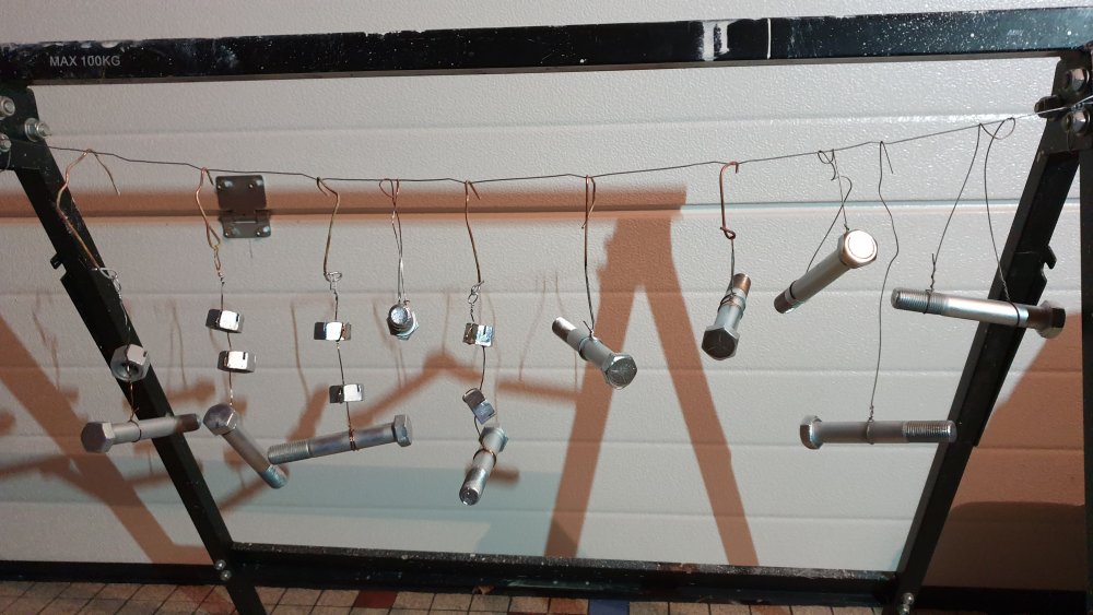

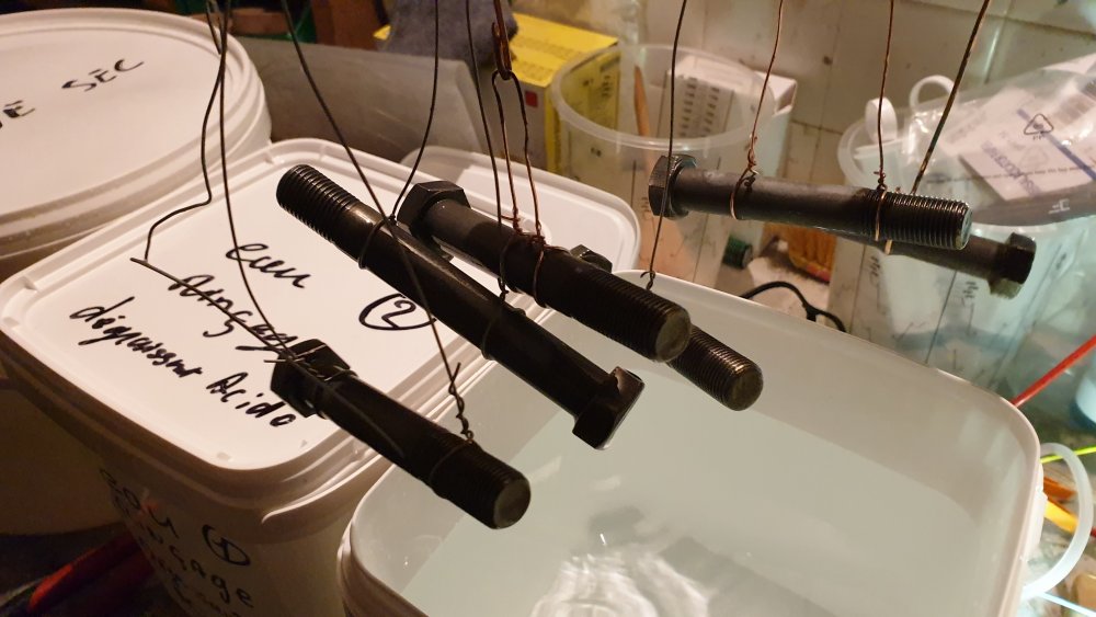

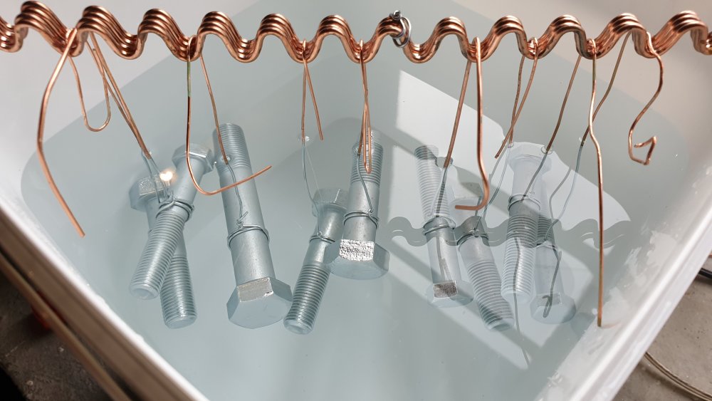

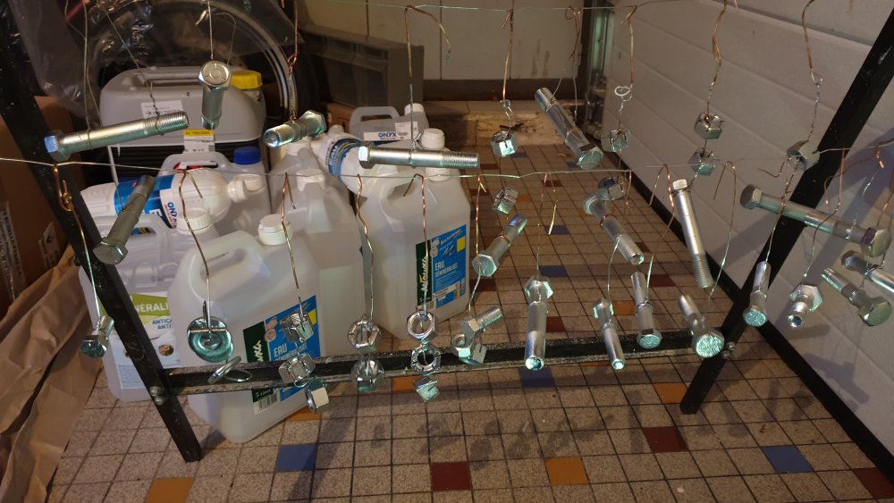

  23. J'arrive à la fin du zingage, du moins pour la partie châssis. Toute la visserie, ainsi que les pièces de freinage y sont passées. Le palier de triangle supérieur de guidage du pont . Avant : Maintenant. La restauration des supports des lignes d'échappements n'a pas été très compliqué . Contrairement au fait de les trouver. Sur les six, deux sont d'époques, les autres sont de vielles repros. Ces supports ne sont pas peint et rouille rapidement. Donc je vais les traiter comme le reste. Donc pour harmoniser le tout, dé-rivetage, sablage... Puis refabrication des caoutchoucs, les originaux sont taillés dans des pneus. Donc pour les reproduire j'utilise aussi du pneu. Les flans sont armés de cordes comme les morceaux d'origines. Puis électro-zingage. Et assemblage final. Le résultat est mieux que neuf. Les rivets sont remplacés par des vis bombées sans emprunte. Ce qui donne l'aspect de la première génération de support.

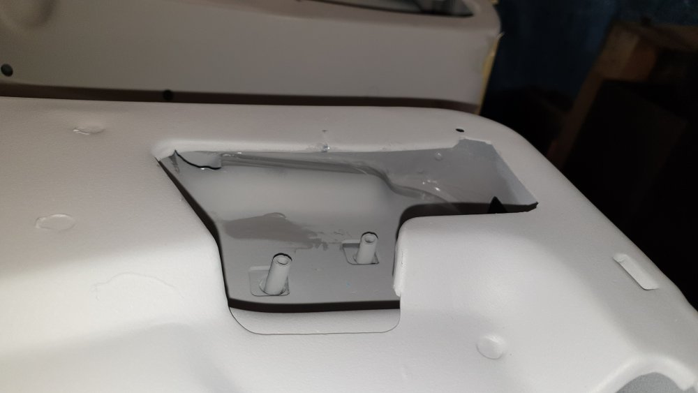

    Pour les mastics polyester, attention si tu les poses sur une couche phosphatante. Laisse bien passer quelques semaines d'évaporation avant de poser un mastic polyester. Car tu risques d'avoir des décollements de mastic, ou des détourages très prononcés. C'est pour cette raison qu'il est conseillé de poser les mastics direct sur la tôle. Car dans les carrosseries toutes les étapes se font dans des délais très bref. Et ne laisse que trop peu de temps aux produits pour finir travailler. Sur mes projets, je demande un délais d'attente de minimum deux mois entre l'avant dernière couche d'apprêt et la définitive avant peinture. Cela laisse le temps au fond de travailler avec les écarts de chaleur. De cette manière les traces de ponçage des mastics ne réapparaissent pas dans le temps.
