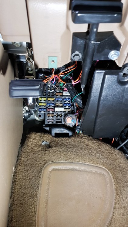

  1. Super intéressant, merci! J'ai aussi le Haynes de la voiture sous les yeux, malheureusement très pauvre en infos. Donc la petite pièce entourée d'un fil qui semble cramée aux deux extrémités serait un "Resistor" de 20 Ohms, comme le montre le schéma ci-dessus. Puisqu'on est dans les "Resistors", question subsidiaire...et peut-être liée? Dans le boitier à fusibles, présent sous le tableau de bord, j'ai remarqué que les deux circuit breakers d'origine qui figurent sur les wiring diagrams avaient été remplacés par de simples fusibles. Ils ressemblent à ça: Et ont été remplacés par ces fusibles tout ce qu'il y à de plus conventionnels: Est-ce que c'est courant de faire ça, au niveau fonctionnalité l'un remplace l'autre? Ou c'est une connerie et il serait bon de remettre des circuit breakers? Pour en revenir au problème de base je pense que je vais finir par commander ce Parking Switch qui semble quand même avoir grillé, mais j'essaie avant cela d'essayer de trouver justement pourquoi il à grillé...parce que ça ne se trouve plus qu'en NOS et c'est quand même pas donné. Si je peux éviter de le poser et de le frire comme le précédent au premier coup de contact, ça me plairait bien...c'est un peu ce que je redoute. Celui d'origine n'a pas dû griller pour rien...
  2. Hello c't'équipe, Je rencontre un problème avec une Camaro Z28-E de 1983. J'en suis aux prémices du redémarrage après près de 20 ans d'abandon et après avoir jeté une batterie dedans et l'avoir connectée j'ai rencontré un premier problème: Les essuie-glace qui se mettent en marche de manière intempestive, quand ils veulent, parfois pour faire un seul cycle, parfois pour ne plus s'arrêter pendant 10 minutes...des fois ils vont se remettre en park, d'autre fois s’arrêtent au milieu du pare-brise. Les deux vitessent fonctionnent (Hi et Lo), par contre le temporisateur ne fonctionne pas et la fonction Off ne les arrête pas. Bref...c'est le bordel. Vu qu'elle est bien optionnée c'est évidemment la version usine à gaz: Deux vitesses (Hi, Lo), Delay (alternatifs), fonction Pulse (pour les faire se déclencher et leur faire faire un seul cycle), comme sur toutes Camaros 3rd Gen. ils ont la fonction Park qui les font se ranger sous le pare-brise une fois arrêtés...et avec ça le mécanisme de lave-glace intégré au capot, évidemment. Donc voulant le réparer je l'ouvert en le laissant monté sur la voiture (pour m'éviter de déposer les grilles de la baie de pare-brise et toute la tringlerie), et au niveau de la partie lave-glace ça à l'air en bon état, par contre en déposant le capot et en atteignant le moteur en lui-même et ses engrenages je suis tombé sur le "Wiper Motor Park Switch", interrupteur électrique situé dans le carter du moteur d'essuie-glace lui-même...dont les connexions se sont arrachées avec la prise au moment de déconnecter cette dernière, et une fois ouvert, entre le plastique blanc du corps de la pièce qui semble fondu et l'autre composant avec un fil torsadé autour complètement noir et cramé aux extrémités...il semblerait qu'il ait pris un coup de chaud. Question: -Comment s'appelle la pièce avec le fil torsadé autour, et quelle pourrait être sa fonction? Est-ce que je pourrais la tester, du genre avec un multimètre, pour confirmer sa défectuosité? Ou est-ce que ça se répare? Parce que bon, le moteur lui-même comme le lave-glace visiblement fonctionnent (...enfin..."potentiellement" pour le moment, disons qu'une fois tout nettoyé-regraissé-débouché, là ça fonctionnera vraiment)...et j'ai regardé aux US et même en remanufacturé "de merde", c'est une plaisanterie à 250 balles hors frais de port et taxes pour un moteur complet et la partie lave-glace qui se vend à part. Hors j'ai trouvé la pièce au détail en NOS (GM 4961604) pour une cinquantaine de balles, que je pourrais probablement remplacer à même la voiture sans tout déposer, autre avantage non négligeable. Si quelqu'un à une expérience avec ces moteurs...j'ai pas mal cherché sur les forums US et autres, mais la recette US à l'air unanime et ne me convient pas: Déposer et bazarder le moteur complet, en chopper un autre pour $15 dans le junkyard du coin et le remplacer. Surtout que je suis un emmerdeur patenté, que la caisse est bone stock sous 20 ans de poussière...et que je ne pense pas pouvoir vivre avec un moteur d'essuie-glace rutilant sous ce capot.

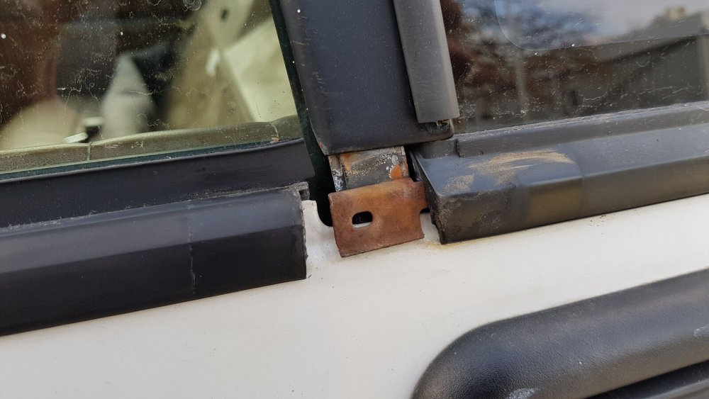

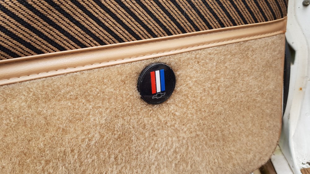

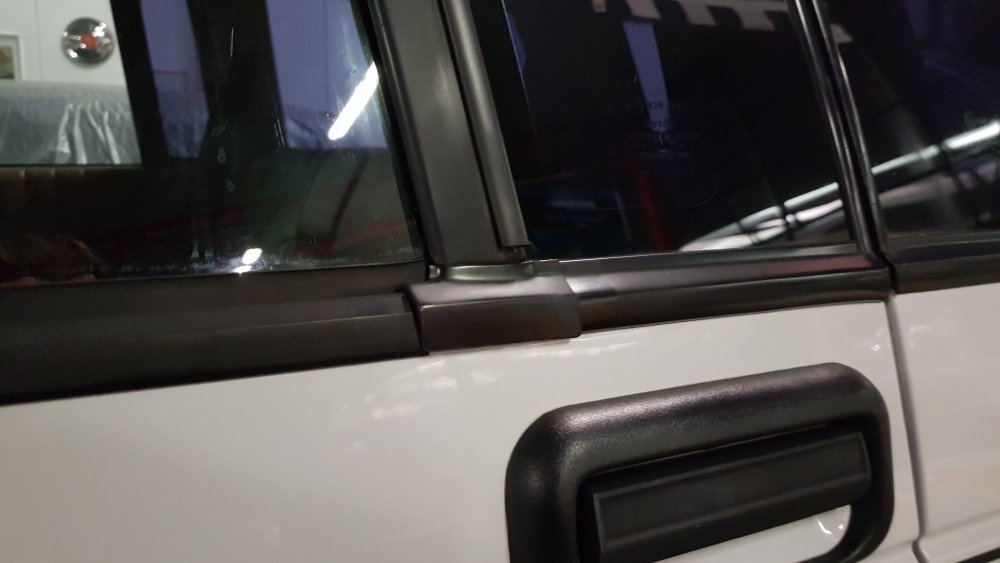

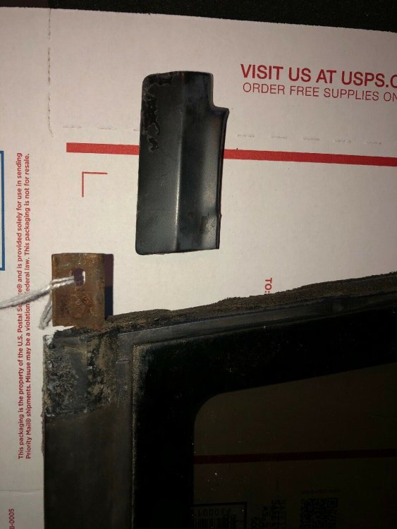

  5. Ben voilà, j'ai reçu mon petit morceau de moulure introuvable, j'ai donc pu bien le nettoyer avant de l'installer. C'est monté collé, tout simplement. Je suis étonné d'en être à régler des détails aussi futiles...mais ça fait plaisir. Honnêtement j'avais aucun espoir de pouvoir régler ça un jour. Numéro 2 est vraiment au top comme jamais. Le seul dernier truc que j'aimerais encore régler c'est de trouver une paire d'antibrouillards d'occase et en profiter pour supprimer le pare-buffle et remplacer la jupe avant par une neuve avec l'incrustation pour les antibrouillards...ce serait terrible. Malheureusement je n'arrive toujours pas à en trouver...ma fois, à suivre.

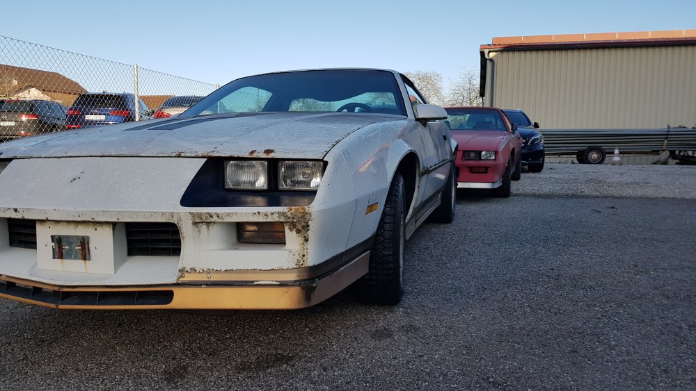

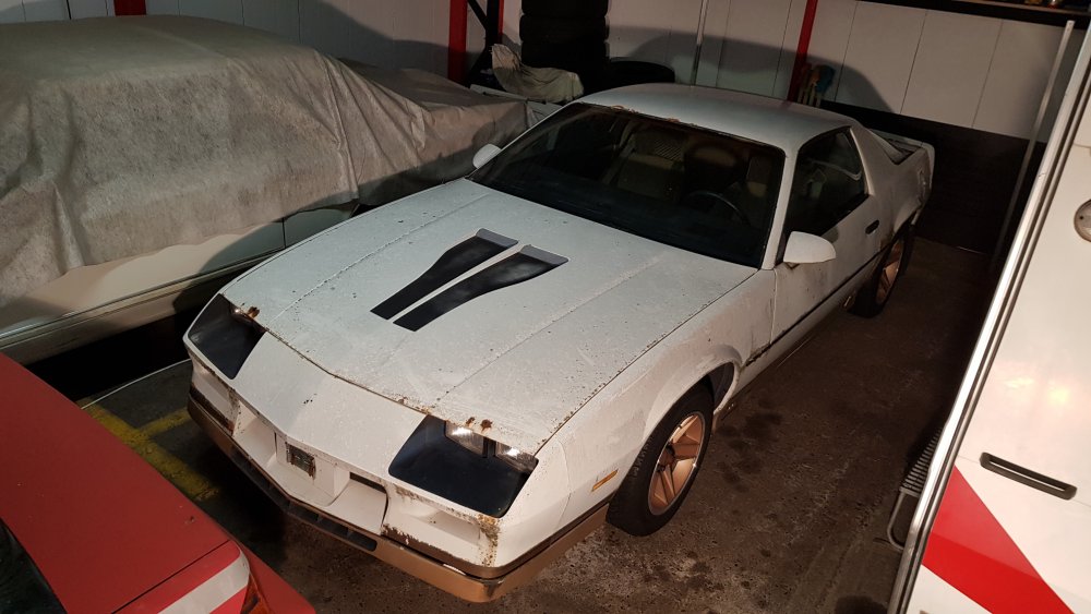

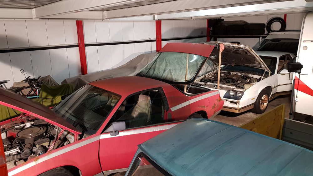

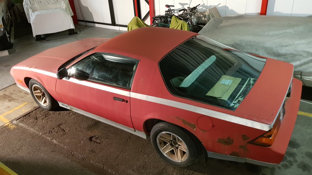

    Bon ben profitant d'un trou dans le planning j'ai passé la journée a humer les odeurs de pisse de fouine et de crottes de souris certes, mais aussi et surtout à faire le tour de fond en comble de ces deux bagnoles, et je dois dire que je ne regrette en rien ma décision de les sauver, à part quelques bricoles insignifiantes je n'ai rien trouvé comme travaux à faire en plus de ce que j'avais déjà diagnostiqué sur place. J'ai viré les divers nids et bêtes crevées, déposé les admissions des deux V8 pour les nettoyer de fond en comble et dépoussiéré sérieusement les deux compartiments moteur. J'ai aussi aspiré les habitacles avant de réparer les cosses et fils de batterie, ce qui m'a permis de déjà mettre une batterie dans la rouge et de constater ébahi que l'éclairage intérieur, coffre et compartiment moteur fonctionnent tous en intégralité sans rien avoir eu à faire d'autre que de changer deux ampoules...c'est un début prometteur. A suivre. J'hésite entre enchaîner et commencer à bosser sur le moteur de la rouge en vue du redémarrage ou alors m'arrêter là et les laisser en stand-by le temps de terminer les projets que j'ai déjà en cours...a méditer. Je vais certainement opter pour la deuxième solution. En tout cas toujours aussi chaud de les savoir à l'abri et au sec. Pour la première fois depuis des lustres elles n'auront pas vu la neige cette année...et c'est tant mieux! Tofs du jour: 10 mètres plus loin, la première, sortie l'année derniere de 23 ans d'abandon dans des conditions de stockage un petit peu meilleures et qui elle est déjà bien avancée dans les travaux de remise en état... Bref, niveau Camaros je crois que le compte est bon. Ça en fait 4 avec ma SS 70...je vais pouvoir faire une pause. ...si j'en recroise pas encore un lot de trois autres au bord d'un champ en train de crever bêtement...

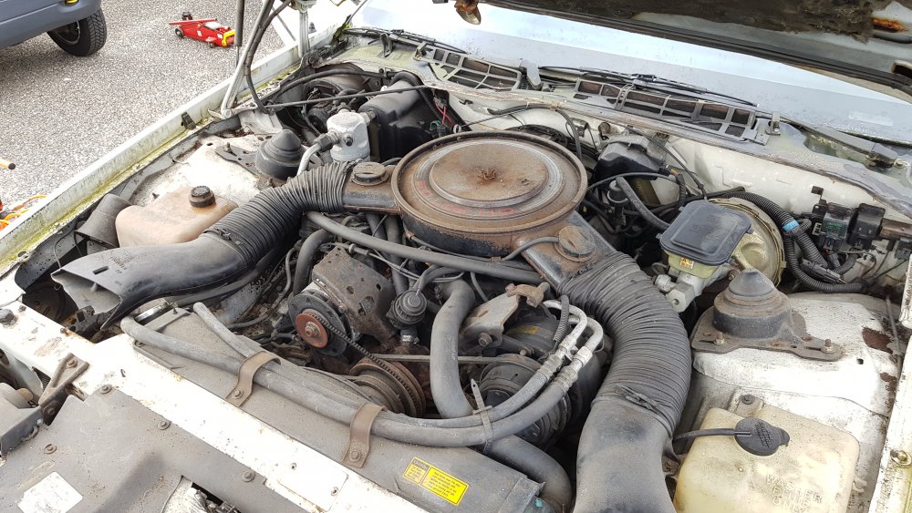

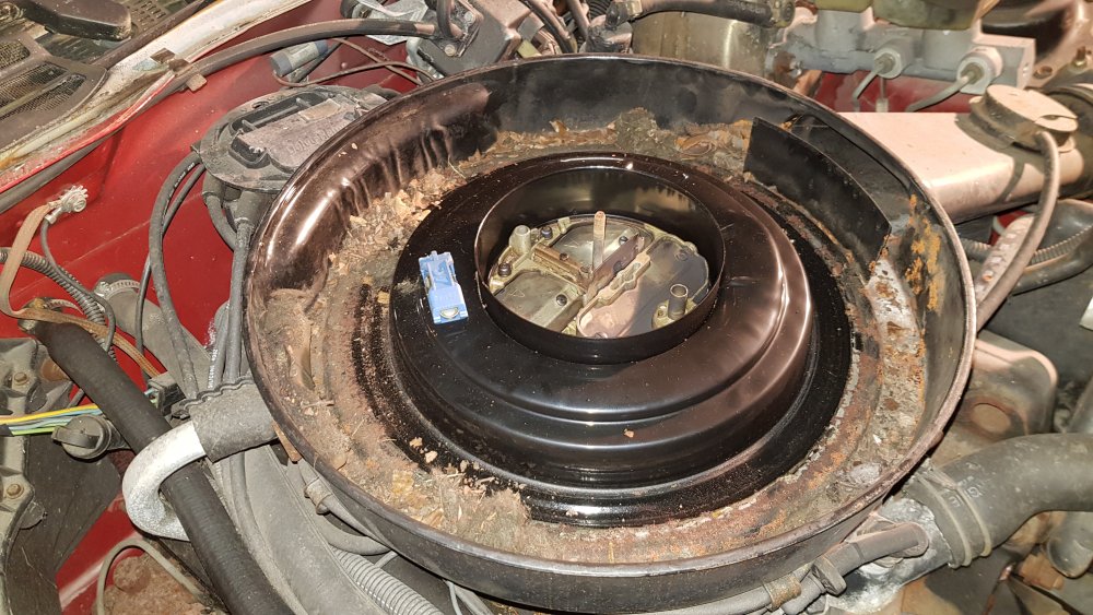

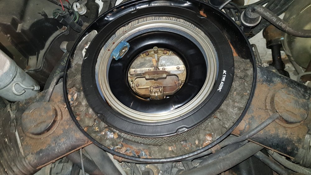

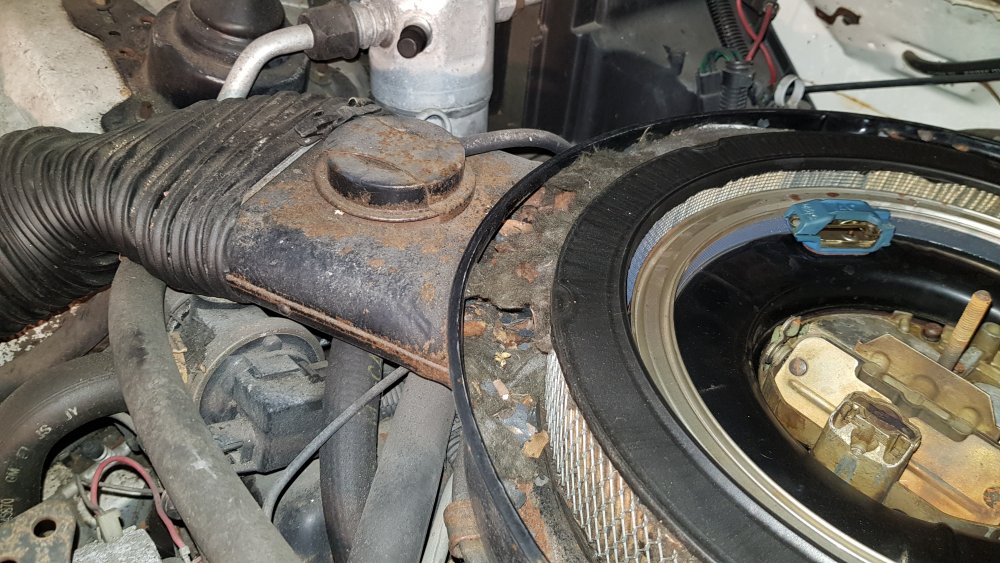

    Désolé, semaine chargée, je répondrais en détail ce soir. Sinon pendant mes pauses je continue les découvertes. Voilà la dernière...j'ai trouvé qui s'est occupé des carbus...🐀 Pareil sur la rouge: Et les conduits sont remplis jusqu'en haut eux aussi. Pas sûr que le mélange air-essence soit optimal... Heureusement pour vous, vous avez pas l'odeur...entre les fouines qui ont chié partout et les planques des souris, je peux vous assurer que ça débouche les sinus...la rouge à moins de 5 mètres ça commence à piquer les yeux. Achetez des turn-key, qu'ils disaient...

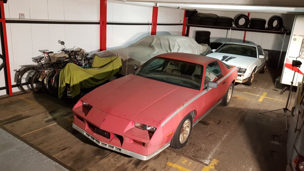

    Fin de la journée marathon. Mission accomplie! Heureux! Enfin c'est fait! Elles sont sauvées.

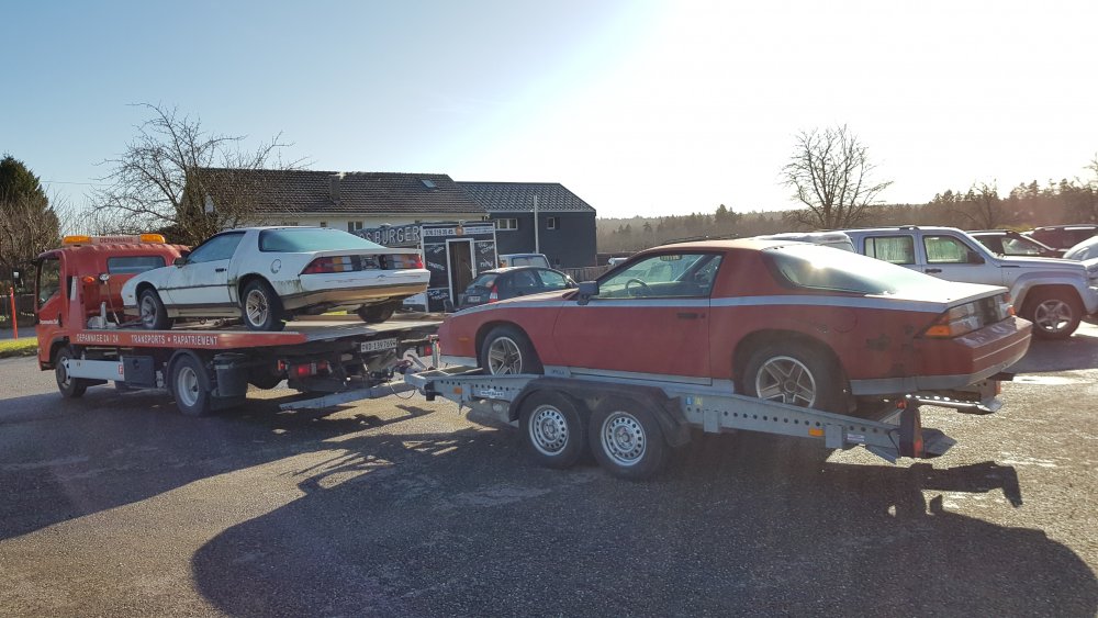

    Boaaaaf j'sais pas. Allez, un indice: Le rapatriement c'est pour mardi. Plus de 20 ans qu'elles crevaient là.

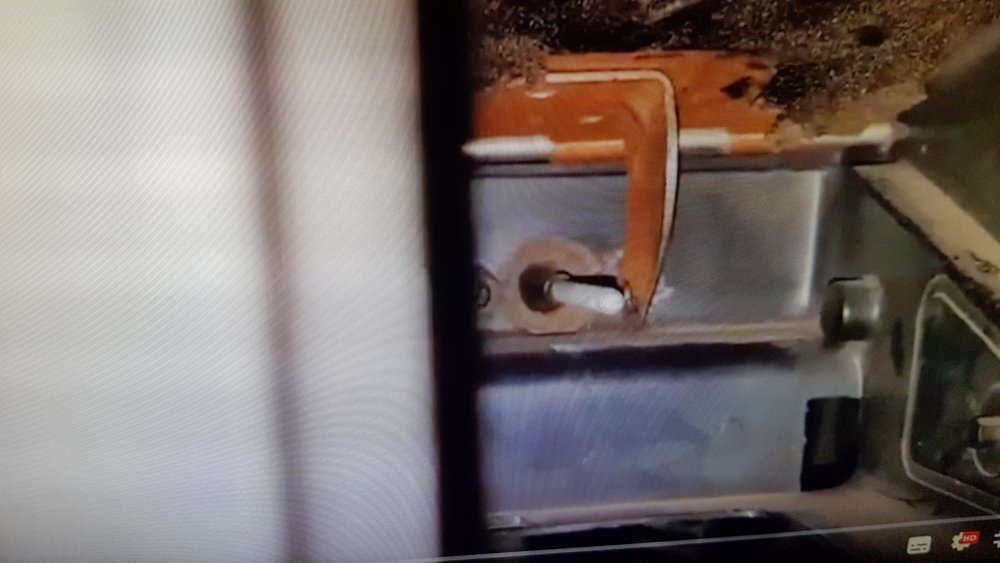

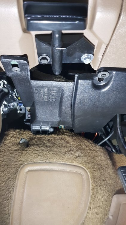

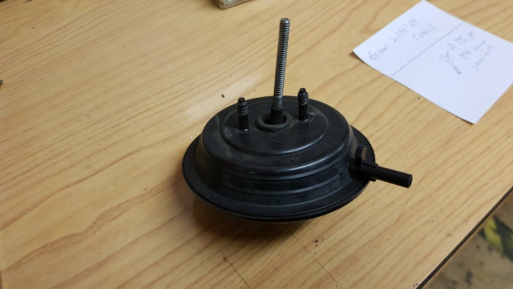

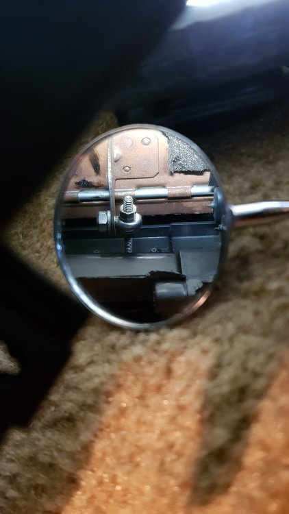

  21. Bon ben pendant qu'on y est quelques news de ce matin sur ce bon vieux Numéro 2. J'ai réparé la ventilation qui avait pété samedi passé, bien content. En tombant les habillages du bas de tableau de bord et la bouche de ventilation basse, j'ai pu bosser à la réparation du pivot du volet qui avait cassé, bon l'accès est pour le moins modeste...siège conducteur incliné au max, plongé sous le tableau tête en bas et les pieds au plafond, avec une main dans le boitier de chauffage et un petit miroir dans l'autre avec la lampe de poche entre les dents pour essayer d'y voir quelque chose...pendant 4 heures...ce fût sport. Le genre de défis que j'aime bien... Le volet et la tige filetée...c'est le clip qui liait l'un à l'autre qui a cassé et qui est venu mourir sur ma godasse en roulant samedi passé et qui faisait que plus rien ne fonctionnait. Le voilà reconstitué et recollé, il était maintenu en place sur la tige filetée du poumon à dépression par une agrafe en tôle. Après long refléchissage et épluchage de catalogues...idée trouvée, coup de téléphone au quincailler et livraison reçue hier soir: Ce sera vis percée en M6x30, boulons en 3/16"-20 et rondelles Grower. Dépose du poumon pour bien appréhender le fonctionnement et le réglage de course: Un quart d'heure au tour de précision plus tard, c'est de longueur, diamètre rectifié au dixième...bref prêt à poser. En comparaison avec le montage usine foireux... Et installé: Réglage de la course, gouttelette de frein filet, essais...ça marche nickel! A moi les pieds au chaud pour aller faire le con dans les tas de neige! J'adore ce genre de réparations...et d'avoir un bahut avec strictement tout qui marche c'est tellement cooooool!

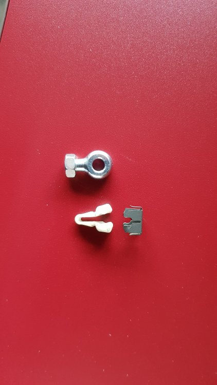

  23. Belle journée pour une balade. Mais il va déjà reprendre le chemin de l'atelier hélas. Après pas deux bornes ce matin, tout juste sorti du garage il faisait un peu froid, je mets le chauffage...comme dabe: -"Pschiiiiiiiiii-fuiiit!" Et juste après, pas comme dabe: -"Tah!" Et en simultané j'ai trois petits morceaux de plastique blanc qui me tombent sur la godasse...et plus que du dégivrage. -"Euuuuh...c'est quoi ce merdier? Commences pas à me faire chier, toi!" Verdict après trois heures d'épluchage de docs et de forums spécialisés, un putain de clip en plastique qui lie le flap du bas dans le boitier de chauffage à l'actuateur à dépression...maladie connue parait-il...ça cuit à 80° pendant 25 ans juste en sortie de radiateur de chauffage, et quand ça a décidé ben paf, ça pète. Réparation maison dans la semaine, because clip introuvable, à base de tige percée que je vais usiner au tour je pense...pour autant que je puisse accéder par quelque part, ce qui ne semble pas gagné. A suivre! Les joies des vieilles bagnoles! Enfin vous voyez le genre de pannes que je subis quoi...y'a pas de quoi fouetter un chat. Il a fait ses 400 bornes sans discuter. Demain passage au lavage vite fait, j'ai pas pu m'empecher de rentrer par les cols comme un zouave en mordant les corniches...par contre j'avais pas vu qu'ils avaient salé comme des gorets, il est crépi jusqu'au toit mon gaillard. C'est toujours un de ces bonheur à rouler par temps pourri ces bahuts, vraiment j'adore. Je suis rentré par les Franches en pleine mer de brouillard, il faisait sombre, froid, humide, la bruine et bords de routes enneigés...bref un temps a rester sous la couette...mais alors là-dedans c'est d'un cool! Terrible! Et les Cooper Discoverer AT3 Sport sont vraiment convaincants, ça ne bouge pas.
