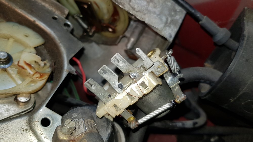

    Oh ben de rien, j'adore ça! Merci pour les commentaires sympa les gars, ça motive! D'ailleurs j'ai poursuivi les petits travaux entre mardi et mercredi. Remplacement de toutes les durites cuites/putréfiées/croquées par les fouines: Check. Il doit en rester une dizaine d'origine à tout casser, tout le reste était mort. Je suis aussi tombé sur une fuite de DA sur une portion souple du tuyau de pression que j'ai remplacée du même coup. Malheureusement j'ai cassé le petit connecteur du "vacuum canister" en ayant un mal fou à décoller la durite qui allait dessus...je l'ai recollé à la cyanoacrylate et ça tient bien et c'est étanche mais je changerais quand même la piece à terme. Ensuite, le gros boulot d'hier: Démontage complet de l'alarme, réparations de tous les fils blessés par les pontages, regainage de toutes les torches qui ont été ouvertes, bouchage des trous dans la cloison de pare-feu, etc. etc. Une journée la tête en bas a se contorsionner sous le TDB...et des courbatures pour deux semaines assurément. Elle était plutôt bien posée cette saleté, par contre j'ai eu passablement de peine à ressouder les fils du circuit de puissance su démarreur par exemple, parce que de forte section et le cuivre était presque écroui par la chauffe dans les connecteurs mal sertis qui avaient été rajoutés...bref...c'était pas drôle. Mais c'est réglé et avec une première grosse bonne surprise: Le démarreur tourne et le moteur avec! Avant: Après: Le trophée: A force de trifouiller et ressouder des fils la radio s'est même remise à fonctionner! Trop cool! Et en étant sous le tableau je suis aussi tombé sur ce qui explique l'absence du câble du système de cruise control, supprimé par le passé: Le contacteur de désengagement du cruise control en prise sur la pédale de frein était desserti et pendouillait, ouvert, sous la colonne...a cause d'un faisceau de fils mal routé qui poussait contre. Les mecs avaient même pas cherché, ils ont sûrement préféré virer le câble mécanique qui relie le carbu au poumon à dépression...bref...de la grande mécanique. Voilà. A suivre. Prochaine étape: Mise sur la fosse et vidange.
