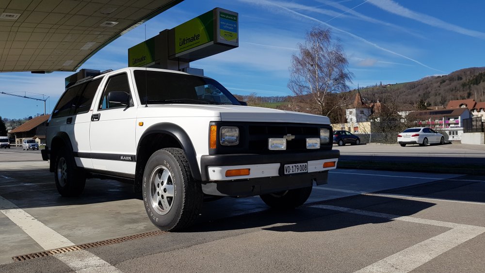

Première vraie virée avec Numéro 1 depuis le CT: 220 bornes, irréprochable. Avec une drôle de rencontre...la famille Renard qui déboule à toute bombe devant les roues, a 80km/h ça fait drôle, bien content d'avoir des freins efficaces pour éviter de faire un carpaccio. Pov' bêtes! Et bonne nouvelle, je m'en souvenais pas mais j'ai le droit de tirer jusqu'à 2800 kilos avec ce machin, donc pour transborder mes bagnoles ça va rigoler.

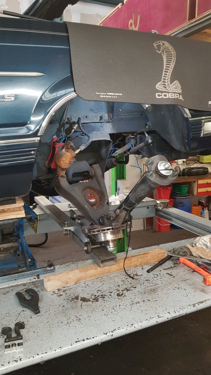

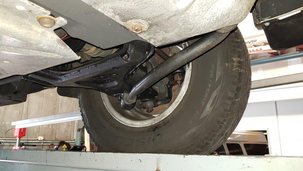

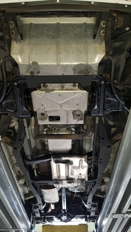

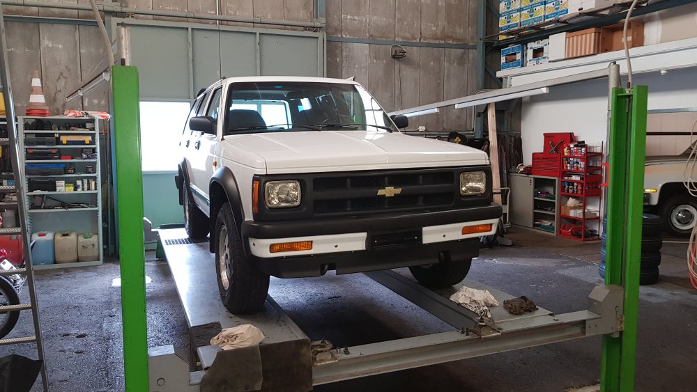

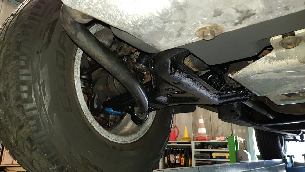

Allez, des news. Plus de 1000 bornes de faites avec le premier depuis mon dernier post. Transports de pièces, virées, bordel à déplacer...ça roule! Mais malheureusement j'ai reçu la convocation au CT il y à deux semaines, je suis convoqué pour début mai...je suis donc allé le porter sur le billard hier, et il va y rester deux petites semaines, le temps de le préparer. Avec déjà une première surprise, les flexibles avants sont nazes, j'en ai un qui est entaillé dans les deux sens...ils sont d'origine. Donc grosso modo et dans le désordre, je pense lui faire: -Vidange moteur et filtre -Dépoussiérage des tambours, contrôle des plaquettes, flexibles avants et central arrière et très probablement cylindres de roues arrières, déjà moches il y à deux ans et sûrement nazes maintenant. Contrôle des mâchoires, de l'usure, tout ça. Contrôle du taux d'humidité dans le liquide et très probablement purge complète. -Contrôle antipollution -Bras pitman (il à du jeu, rien de grave mais j'ai le neuf dans les cartons alors bon...) -Lavage châssis complet -Purge de la boite de transfert -Repeindre le silencieux intermédiaire par endroits, ça commence à croustiller la moindre -Repeindre la traverse avant et retoucher le châssis là ou la rouille de surface réapparait -Vider le LDR, rincer le circuit à l'eau claire -Lavage carrosserie approfondi, à l'éponge etc. -Nettoyage intérieur la même chose, la fonction déménageuse une semaine sur deux ça laisse des traces... -Tourner les roues avec l'autre -Remplacer la ceinture ARG (tendeur mort) -Contrôle du jeu dans les trains roulants, rotules, etc. -Graissage train avant -Contrôle de la tension du frein à main -Contrôle de l'éclairage et réglage des phares -Réparation d'un départ de rouille dans le passage de roue ARD -Si c'est simple à faire, dépose des antibrouillards qui ne sont à mon avis pas légaux et vont emmerder au CT -Sortir les bougies pour voir la gueule et voir si j'arrive à localiser quel cylindre est lié au joint de culasse, c'est de la curiosité avant tout parce que vu comme il tourne à la perfection, c'est pas vraiment nécessaire ...et autres merdes! A la suite de ça, j'y vais, je le présente. A partir de là trois options: -Il passe. Je suis bon pour deux ans, me marre, histoire d'aller au bout des choses je vais le donner à faire la géométrie et j'arrête le brun (l'autre S10, quoi) que je garde en stock et je roule celui-là pour les deux prochaines années, et du coup j'immatricule une de mes berlines à la place histoire d'alterner et de rouler autre chose. -Je suis refusé pour une ou plusieurs bricoles: Je fais le boulot, ça risque d'arriver, mais je le fais dans la foulée et j'y retourne. -Je tombe sur un connard et je sors avec deux pages recto-verso de contre-visite. Là aussi, ça peut arriver. Dans ce cas je l'arrête, je le fous au fond du garage et je réfléchis. J'ai 36 options: -Je me remotive et je le refais pour dans un moment, par exemple à l'arrivée de l'hiver prochain, et à la limite je me mets à ce joint de culasse et aux autres défauts connus (cardan AVD qui à du jeu, moyeux avants, flasques de roues bien rouillées, etc.) et j'en profite pour le rendre nickel. -Je le sers comme banque de pièces pour l'autre...j'écris ça en sachant bien que je ne le ferais jamais, mais bon...ça me donne bonne conscience. -Je le lourde et j'achète autre chose, histoire de changer. J'ai déjà trouvé le remplaçant...c'est un peu différent mais pas tant que ça...et ça doit se décider rapidement. Mais maintenant place à deux semaines de bricole...c'est marrant mais c'est tellement sympa à bosser ces bahuts que je me réjouis! Après trois semaines que je m'emmerde à faire des travaux pénibles sur mes autres bagnoles (Cougars, Cavalier, Twingo), ça va me réconcilier avec la méca je crois bien! Bon bref allez, histoire d'illustrer un peu, quelques photos qui trainent...j'ai fait deux samedis de suite la tirée jusqu'au fond de l'Oberland bernois pour aller livrer un lot de pièces dont je voulais à tout prix me séparer...l'occasion d'aller se perdre sur les chemins de traverse et de découvrir encore quelques coins de pays supplémentaires. Comme par exemple Wohlen et son lac, que l'on rejoint en traversant le barrage de l'usine hydroélectrique qui le traverse:

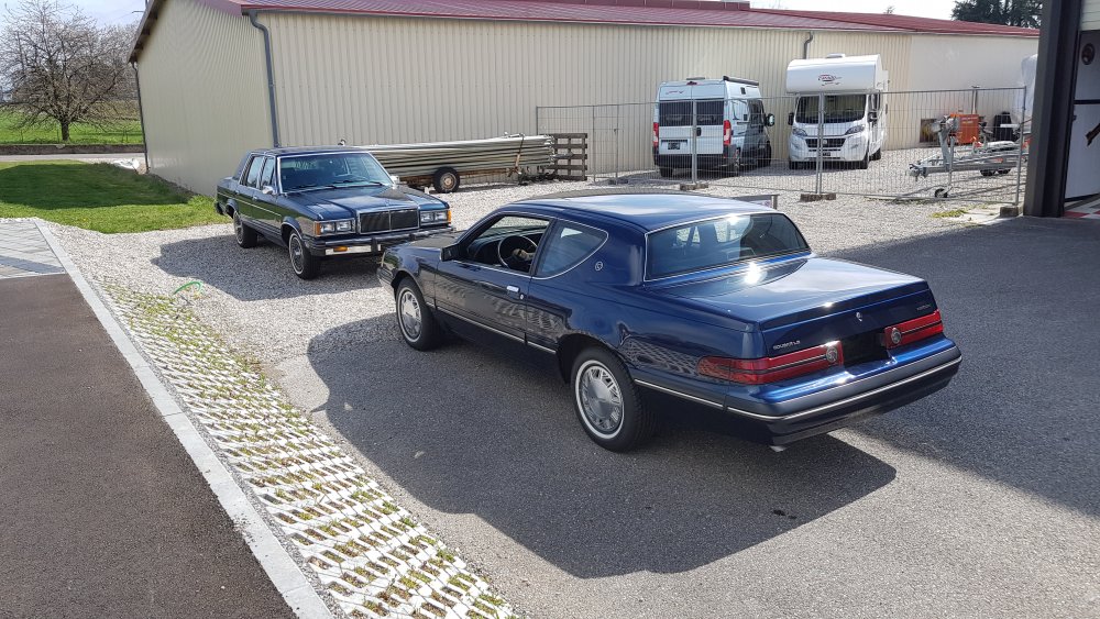

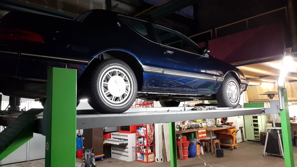

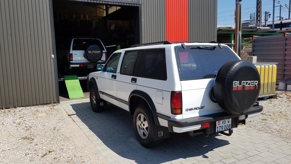

De vieilles connaissances se relaient sur le billard...une en descend après une semaine de travaux, l'autre y grimpe pour une semaine de remise en forme. Et à partir du 15 ce sera le S10 pour la prépa au CT. La joie d'avoir 20 bagnoles...et l'organisation d'un pays du tiers-monde pour arriver à tout gérer seul et tenir à peu près le parc en état. Heureusement tout se passe pas trop mal et j'ai bon espoir que ces deux collectionneuses de poussière revoient la route cette année, ça devrait le faire. Work in prograisse!

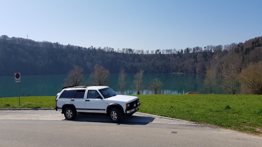

Putain la belle journée!!! Après 2 semaines de flotte plein la la gueule, je le dis, ça soigne! Du coup dans le genre montes ton cul dans ton vieux Blazer jointdeculassé, fais le plein et vas te perdre, j'ai nommé: -Montée à Berne via Kerzers, rapide visite et mangé sur place à midi, sortis de table re-vroum jusqu'à Thun par la route secondaire, dessert sur place et visite, ressortis de table ronds comme des billes retour au volant pour une route retour via Fribourg à travers la réserve zoologique du Gantrisch! Ah putain! Le pied! 275 bornes. Tout cela fleurait bon la belle saison qui s'annonce mortelle! Quasi 20 degrés, en T-shirt dans la bagnole, bien bouffé bien bu, du beau paysage plein les mirettes, des portions de route de 40 bornes comme parfaits terrains de jeu pour le S10 (désertes, épingle sur épingle, en bas les gorges pour mieux remonter au couple pied à la planche, le top, on à bien ri)...bref...géniale journée, depuis 9h00 sur la route, la belle vie! Pour en revenir aux choses sérieuses...ben toujours aucun soucis mécanique et pas de convocation au CT, du coup je m'emmerde et je traine sur E-Bay...et je m'occupe comme je peux: Je viens de trouver dans une casse du Nevada sur une épave d'Olds Bravada une paire de feux antibrouillards d'origine complets avec exactement les bons numéros de pièces (pas de soucis pour le feu droit mais le gauche est totalement introuvable, peu importe l'état), j'ai payé ça une petite fortune mais je les ai achetés. Je vais aussi commander une jupe avec les trous d'origine aux bons endroits dedans pour remplacer l'actuelle, du genre charcutée à la scie-sauteuse. Du coup il est fort possible qu'un de ces jours, sûrement après un petit rafraichissement des brouillards, Numéro II (pas celui-là, l'autre...je sais...c'est toujours aussi limpide) se voie délesté du pare-buffle et retrouve ses brouillards d'usine hélas disparus (sauf le switch dans la console et le faisceau électrique, encore présents) avec la jupe kivabien...depuis le temps que ça me titillait...bien content d'avoir trouvé. Soit ça me prend et je fais le changement de suite, soit j'attends le prochain CT puisqu'il faudra de toute façon que je démonte le pare-buffle (pas homologué...chûûûût)...wait and see. Voilà. Weekend prochain bourse aux pièces chargé raz le cul, c'est le même qui va reprendre du service, ça va faire un autre bon 200 bornes par jour. Vivement! Rien demain hélas, temps exécrable annoncé...

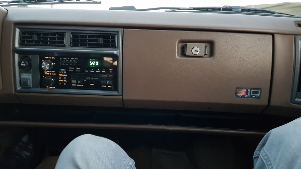

Des tofs de la radio dans le Numéro 2! Avant le remplacement des boutons et des ampoules: Et après: Moralité? Yapafoto! Surtout les boutons, les petites plaquettes en alu qui avaient foutu le camp et les boutons fondus au fer à souder pour les recoller...une véritable idée de génie signée d'un ancien proprio. L'ampoule du milieu du rétroéclairage était quant à elle grillée, du coup j'ai profité de l'avoir démonté sur l'établi pour remplacer toutes les ampoules en neuf...reparti pour 30 ans! Il fonctionne impeccable en plus cet appareil, donc tout va bien. L'importance est dans les détails... Merci TLK!!! Sinon, ben rien de bien neuf...toujours aucun problème à signaler, et même punition: Journée de libre, beau temps, donc virée...230 bornes today, très belle balade à travers la plaine bernoise sur des routes désertes parce que tout le monde est allé s'entasser au ski...le top! Je me suis égaré sur la route du retour (comme souvent, mais on s'en fout, y'a le temps et le réservoir est plein...), et alors là grand moment, je me suis retrouvé à passer par la route du barrage de Schiffenen, un truc que j'avais toujours voulu voir! Cette impression de rouler au raz de l'eau d'un côté et avec 50 mètres de vide de l'autre...dingue! C'était génial! Toujours pas convoqué pour le CT du premier, visiblement ils ont du retard à la préf'...tant mieux, j'ai une sortie de prévue fin mars ou je vais probablement récupérer un stère de pièces détachées, j'irais avec.
Je confirme: Malheureusement arrivé endommagé, et c'était le bouton de marche-arrêt qui l'empêchait de rester allumé (contact charbonné). J'aurais pu le réparer, mais bon...la face explosée m'en a dissuadé, monté dans un tableau de bord ça aurait été franchement moyen. Cependant il n'a pas fini en pièces pour rien: Il m'a permis de réparer le double-DIN pour ma Camaro 82 qui était lui aussi arrivé des States endommagé (main switch HS), et j'ai pris la majorité des boutons pour les greffer sur celui du S10 ci-dessus. J'ai d'ailleurs changé les boutons et toutes les ampoules il y à deux semaines, mais ayant fini en toute fin de soirée dans la pénombre du garage, je n'ai pas pris de photos. Ce sera pour la semaine prochaine sûrement. Des news des deux Blazers: ça roule. Avec la météo de ces deux dernières semaines, ce serait con de continuer à rouler en yaourtière. C'est le premier qui est de service, et putain, quel plaisir! Joint de culasse ou pas, 550 bornes sur deux jours chargé de meubles raz la tronche, et après toute une après-midi à bouchonner à travers Genève vendredi s'en est suivi une très très belle virée pied à la planche en région bernoise...des routes absolument désertes parce que tout le monde ou presque est en montagne, avec un temps tout bonnement magnifique...le pied intégral, une fin de semaine de pur bonheur: Genève, Neuchâtel, Haute-Savoie, Berne, le pays de Vaud en long en large et en travers...des bornes par paquets de 100 sur trois jours. Quelques tofs des derniers jours... En tout cas, comme je m'en faisais la réflexion hier, depuis plus de deux ans je roule pour pratiquement rien, et avec un plaisir inégalé.
