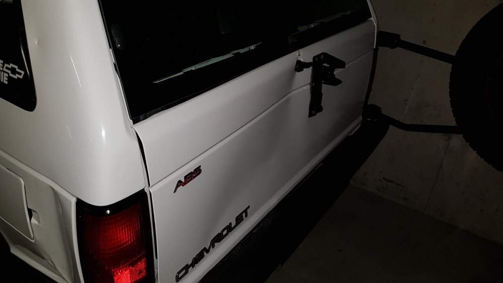

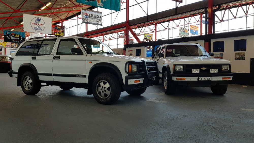

Ouaip perso le Hi-Wider j'accroche pas trop, je trouve le look de profil un peu trop trapu. Moi c'est plus l'aspect rare qui m'intéresse dans ce modèle. Mais t'as bien raison, autant en trouver un en bon état vu les prix. Merci pour le reste! Je suis allé bosser avec l'autre aujourd'hui...l'occasion de checker la pression des pneus, de graisser la tailgate, faire les niveaux...et de lui mettre un petit 200 bornes...que du bonheur!

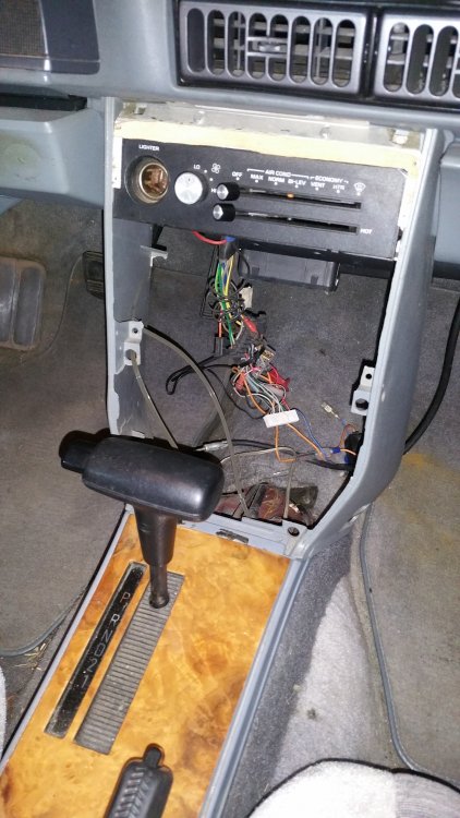

Bon ben pendant qu'on y est quelques news de ce matin sur ce bon vieux Numéro 2. J'ai réparé la ventilation qui avait pété samedi passé, bien content. En tombant les habillages du bas de tableau de bord et la bouche de ventilation basse, j'ai pu bosser à la réparation du pivot du volet qui avait cassé, bon l'accès est pour le moins modeste...siège conducteur incliné au max, plongé sous le tableau tête en bas et les pieds au plafond, avec une main dans le boitier de chauffage et un petit miroir dans l'autre avec la lampe de poche entre les dents pour essayer d'y voir quelque chose...pendant 4 heures...ce fût sport. Le genre de défis que j'aime bien... Le volet et la tige filetée...c'est le clip qui liait l'un à l'autre qui a cassé et qui est venu mourir sur ma godasse en roulant samedi passé et qui faisait que plus rien ne fonctionnait. Le voilà reconstitué et recollé, il était maintenu en place sur la tige filetée du poumon à dépression par une agrafe en tôle. Après long refléchissage et épluchage de catalogues...idée trouvée, coup de téléphone au quincailler et livraison reçue hier soir: Ce sera vis percée en M6x30, boulons en 3/16"-20 et rondelles Grower. Dépose du poumon pour bien appréhender le fonctionnement et le réglage de course: Un quart d'heure au tour de précision plus tard, c'est de longueur, diamètre rectifié au dixième...bref prêt à poser. En comparaison avec le montage usine foireux... Et installé: Réglage de la course, gouttelette de frein filet, essais...ça marche nickel! A moi les pieds au chaud pour aller faire le con dans les tas de neige! J'adore ce genre de réparations...et d'avoir un bahut avec strictement tout qui marche c'est tellement cooooool!

Belle journée pour une balade. Mais il va déjà reprendre le chemin de l'atelier hélas. Après pas deux bornes ce matin, tout juste sorti du garage il faisait un peu froid, je mets le chauffage...comme dabe: -"Pschiiiiiiiiii-fuiiit!" Et juste après, pas comme dabe: -"Tah!" Et en simultané j'ai trois petits morceaux de plastique blanc qui me tombent sur la godasse...et plus que du dégivrage. -"Euuuuh...c'est quoi ce merdier? Commences pas à me faire chier, toi!" Verdict après trois heures d'épluchage de docs et de forums spécialisés, un putain de clip en plastique qui lie le flap du bas dans le boitier de chauffage à l'actuateur à dépression...maladie connue parait-il...ça cuit à 80° pendant 25 ans juste en sortie de radiateur de chauffage, et quand ça a décidé ben paf, ça pète. Réparation maison dans la semaine, because clip introuvable, à base de tige percée que je vais usiner au tour je pense...pour autant que je puisse accéder par quelque part, ce qui ne semble pas gagné. A suivre! Les joies des vieilles bagnoles! Enfin vous voyez le genre de pannes que je subis quoi...y'a pas de quoi fouetter un chat. Il a fait ses 400 bornes sans discuter. Demain passage au lavage vite fait, j'ai pas pu m'empecher de rentrer par les cols comme un zouave en mordant les corniches...par contre j'avais pas vu qu'ils avaient salé comme des gorets, il est crépi jusqu'au toit mon gaillard. C'est toujours un de ces bonheur à rouler par temps pourri ces bahuts, vraiment j'adore. Je suis rentré par les Franches en pleine mer de brouillard, il faisait sombre, froid, humide, la bruine et bords de routes enneigés...bref un temps a rester sous la couette...mais alors là-dedans c'est d'un cool! Terrible! Et les Cooper Discoverer AT3 Sport sont vraiment convaincants, ça ne bouge pas.

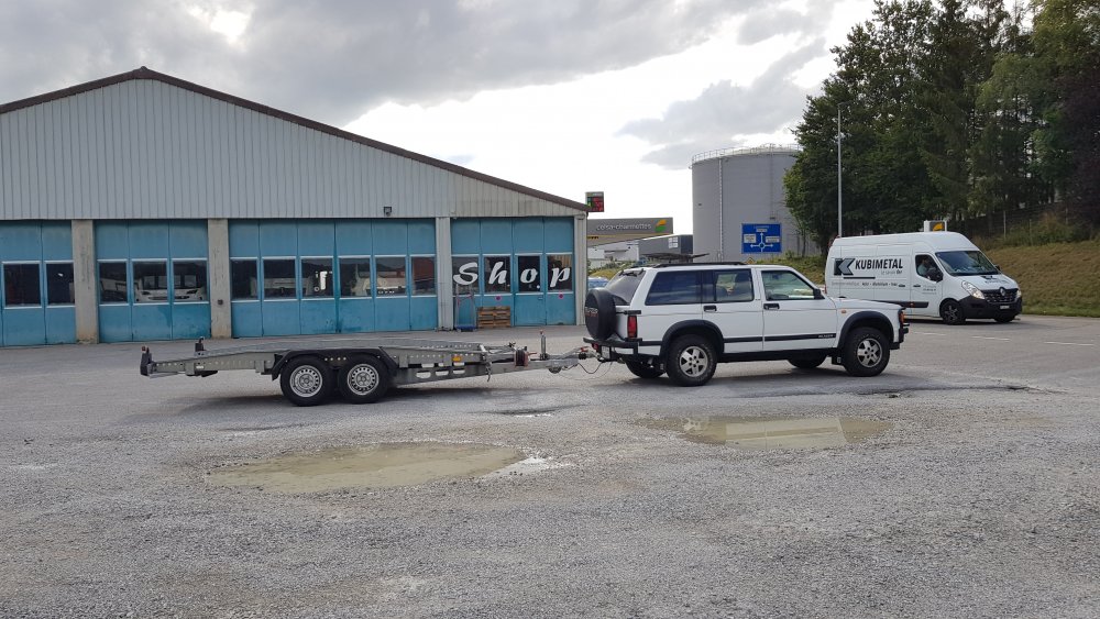

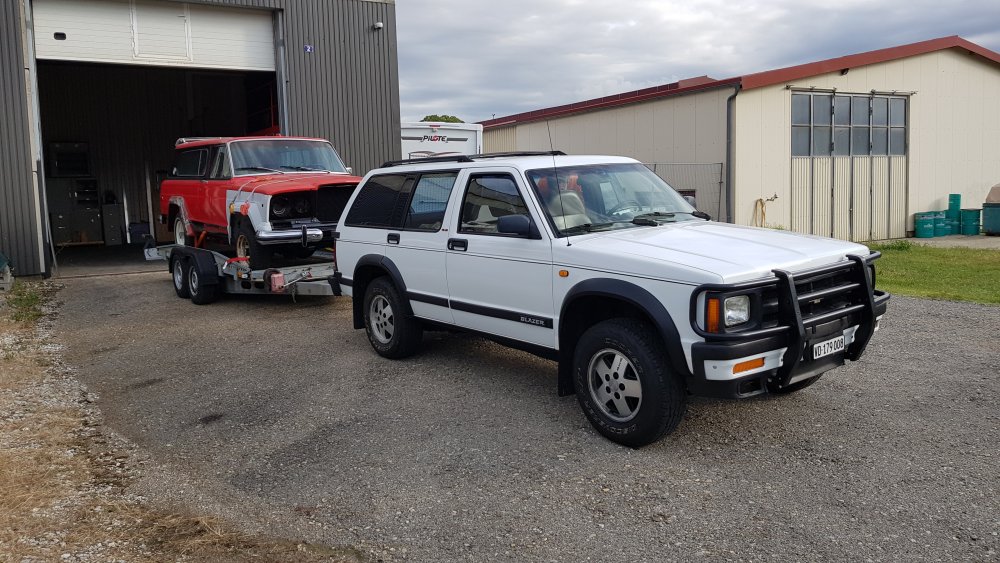

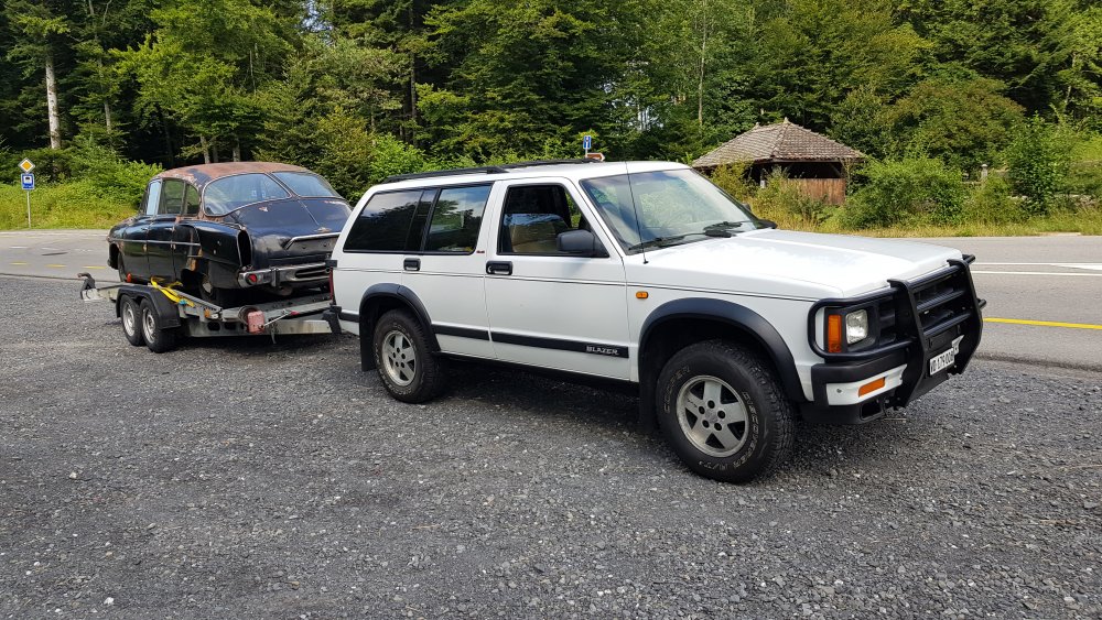

Je pense que je vais plutôt faire bosser un pote sur ce coup-là, qui avec un beau plateau double basculant évitera de se faire chier a trouver une solution pour ne pas endommager les masques avants lors du treuillage...ces fichues 3rd Gen. sont vraiment basses et pour charger la première je me souviens qu'on s'était bien emmerdés pour que ça ne touche pas de partout, a empiler des morceaux de bois et des carrelets sur près de 20 mètres pour adoucir la montée...bof. Et j'ai pas trop envie de me taper deux aller-retours avec le S10 et le plateau sur des routes pourries en plein mois de décembre ou janvier...enfin on verra, ça reste aussi une option. C'est les thunes qui vont guider le choix. Ouais, bon honnêtement c'est une époque qui m'intéresse un peu moins mais j'aurais une peine folle à savoir l'existence d'une pareille bagnole et de ne rien faire. Cool que ce soit inspirant, merci, ça fait plaisir. C'est peut-être le plus beau compliment qui puisse m'être fait. Malheureusement internet et la démocratisation de l'import a scellé le sort de ce genre de bagnoles avec un peu de boulot et des valeurs marchandes modestes. Mais plutôt que de saigner Hemmings tous les jours de l'année, il fait parfois bon de s'éloigner des autoroutes et de découvrir ce qui a déjà traversé l'Atlantique depuis longtemps et qui attend la mort avec le cul appuyé contre un talus. Et même quand c'est pas à vendre, ben a force ça peut le devenir...la preuve...même les pires situations peuvent se déverrouiller avec beaucoup de volonté, de l'obstination et passablement de psychologie. Bref. Finalement je me rends compte que le pire dans l'histoire ça va être d'attendre sur les locaux pour pouvoir conclure. Je vais peut-être mettre la seconde pour faire bouger mon proprio et essayer de régler ça sans avoir à attendre décembre. En tout cas à tête reposée rien n'a bougé, je suis chaud bouillant.

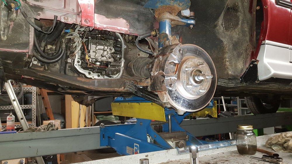

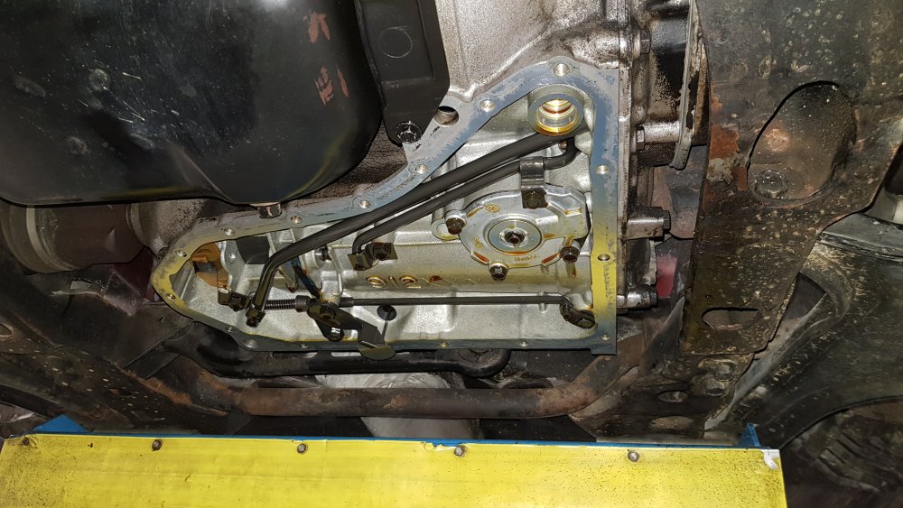

Bon quelques news...pendant mon temps libre la semaine passée et profitant de l'atelier vide, je me suis occupé des quelques améliorations mécaniques que je voulais y faire. Joint de l'adaptateur de filtre à huile, qui occasionnait une fuite. Complètement sec et cassant, et le o-ring qui entoure la vis de fixation de l'adaptateur était sec comme du bois...j'ai changé tout ça. Depuis, plus de fuite. Ensuite sont venus les silentblocs de barre-stab, qui sur toute bonne propulsion représente un quart d'heure de boulot et 4 boulons...mais sur ces conneries de Transaxle ça implique de désaccoupler quasi tout le train avant, tomber le berceau moteur complet pour enfin pouvoir avoir accès aux fixations et pouvoir remplacer les bushings. J'ai perdu du temps à trouver comment caler la bagnole sans qu'elle ne se casse en deux tout en gardant la place pour tomber le berceau...tout ça pèse lourd, y'a des tensions de partout (jambes de force, direction, etc...), donc bref, avec en plus de la visserie de châssis jamais dévissée depuis l'usine et la moitié des filetages qui partent en couille, ça n'a pas été très amusant à faire. Mais c'est fait et il le fallait, les bushings d'usine étaient tellement bouffés que la barre stab' allait commencer à frotter sur le berceau. J'en ai profité pour tout nettoyer, virer un immense nid de souris qui remplissait les corps creux et décaper, traiter et phosphater les fixations qui étaient dans un état de corrosion avancé. Suite à cela, remplacement des tirants moteurs qui étaient d'origine et mous comme du chewing-gum. Fait aussi, le débouchage minutieux a la soufflette du faisceau du radiateur, obstrué de merdes comme j'avais rarement vu, a se demander comment ça pouvais bien refroidir aussi bien... J'ai aussi été bon pour refixer les soufflets d'amortos avants qui s'étaient fait la malle, après des années sans bouger visiblement le réveil était un poil trop brutal... J'ai aussi resserré la visserie des deux carters de la boite, insuffisamment serrés au moment de la révision il y a une année, ça suintait de partout et un demi-tour de serrage en plus n'était pas un luxe. Seul bémol, je me suis aperçu d'un problème avec un des cadrans neufs, fixé à la boite par un système de circlip merdique, qui visiblement arrivait à se déverrouiller et sortir de l'axe de sortie de boîte en roulant, ce qui a généré une légère fuite et une probable usure du joint de sortie de boîte côté gauche, pourtant neuf... J'ai pu déboîter le cadran complet côté boite après avoir démonté le triangle de suspension, j'ai donc pu sortir le clip de maintien foireux et l'écarter plus avec des pinces...ça tient mieux...mais en le prenant a deux mains et en y mettant de la force j'arrive quand même à le faire sortir de la gorge. Je vais surveiller et je cherche une solution avec le fabricant des cadrans pour voir s'il existe des clips de différentes sections...celui d'origine étant peut-être simplement usé par la friction...à suivre. En tout cas pas de dommage à la boite, mais je risque d'être bon pour redémonter le cadran de la voiture et devoir changer à nouveau le joint de sortie qui a morflé si la fuite se confirme...a voir. Mais bref rien de bien dramatique et la prochaine opération sera d'aller la rouler sur plusieurs centaines de bornes dès qu'il fera un peu plus beau et sec, d'une part pour valider les réparations faites et d'autre part pour voir si le cadran arrive toujours à se faire la malle avec la force centrifuge ou si c'est réglé en ayant simplement écarté le clip de maintien. A chuivre! Vivement le beau temps...

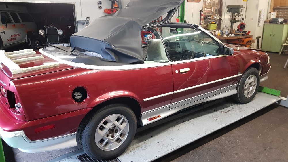

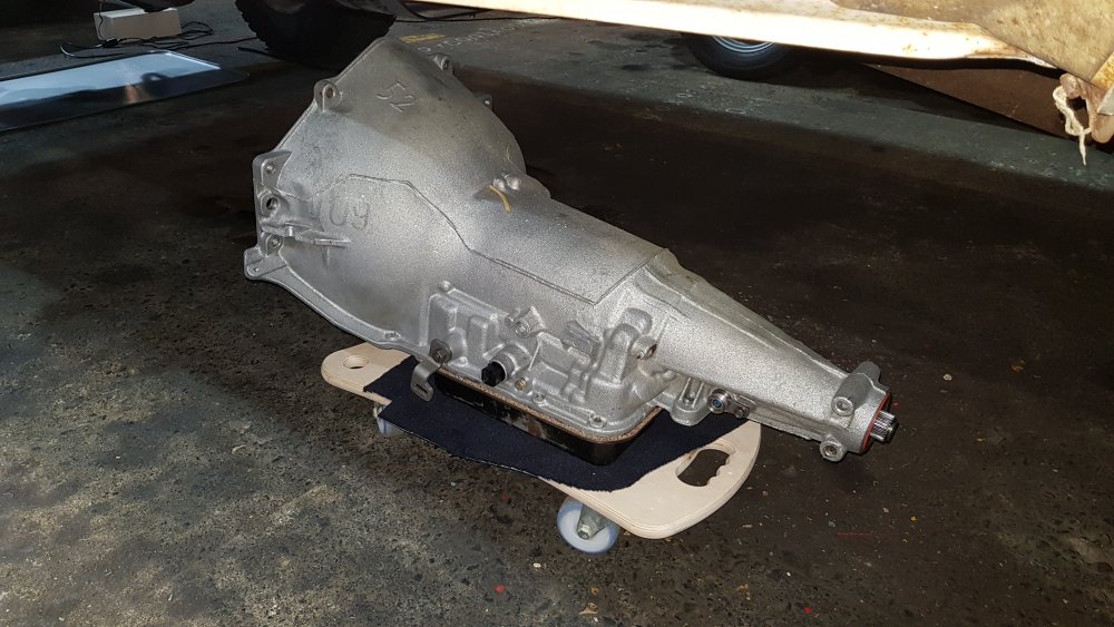

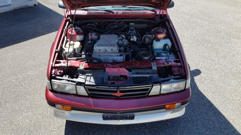

Bon, pas de grosses news mais quand même. J'ai déplacé une partie de mes caisses dans la grange d'un copain il y à trois mois, ce qui m'a forcé à remettre les mains dans cette bagnole. Bien que toujours en épave et à l'état de projet, je l'ai entièrement remontée (intérieur, carrosserie, accastillage, etc.) et j'ai finalement révisé le carbu, repris tous les réglages carbu-allumage, refait l'étanchéité des raccords de pompe à essence, une nouvelle vidange et crépine de boite avec suppression de toutes les fuites (carter, modulator, tube de jauge et j'en passe) et j'ai aussi fait diverses autres bricoles utiles comme les joints de nez et de carter de pont avec une vidange et additif ou encore réparer la sonde à essence ou graisser les roulements avants et remplacer les lignes de freins arrières qui étaient nazes. Après une semaine de boulot je me suis de nouveau retrouvé avec une caisse roulante, qui passe ses vitesses, freine et qui tourne rond comme jamais depuis l'achat. Le 327-300 stroké envoie méchamment du bois, collé au siège à la moindre sollicitation, ça démarre nickel en tous temps après une conversion au starter électrique...bref...elle marche. Je suis donc allé la remiser par ses propres moyens dans la grange, et elle attend, entourée de mes autres projets complets, que je solde les projets partiels ou déjà en cours avant de retourner me pencher sur son cas (et du Jeep, de la Stude, la Tatra, etc.)...et pouvoir attaquer une restauration complète comme elle le mérite sérieusement, dans des locaux adaptés, et surtout en pouvant y consacrer l'entier de mon temps libre, pas seulement en lustrant trois têtes de boulons tous les 6 mois comme je l'ai fait jusque-là, ce qui ne menait à rien au final. En revanche je ne l'oublie pas et étonnamment de ne plus l'avoir dans les pattes à ravivé l'envie de la retaper un jour, envie qui est revenue comme au premier jour. Toujours dans cette optique, je m'attelle gentiment à rassembler les pièces nécessaires à sa remise en état future. Essentiellement des éléments de tôlerie, quelques pièces intérieures et autres bricoles en OEM...puisque je tiens absolument à éviter d'en faire un assemblage comme on en voit tant, constituée à 70% de repros clinquantes. Aujourd'hui je viens justement de faire 600 bornes de Twingo (R.I.P mon dos...) pour aller chercher un détail que je voulais absolument pour pouvoir lourder les steelies late-70s dégueulasses: A peine 400 balles avec les boulons et les rondelles et des gommards Uniroyal absolument neufs...j'en avais jamais croisé un set aussi bon marché alors j'ai craqué. Parce que même si je compte bien lui faire retrouver ses teintes et options d'origine, je ne suis pas assez taliban pour lui supprimer le split bumper ou lui remettre les enjoliveurs pleins façon grand-mère...et de toute façon elle n'a plus que le pont arrière de matching donc j'ai pas tellement de scrupules à faire des entorses. Alors concrètement il ne se passe pas grand chose...mais le projet germe a nouveau, alors que depuis des mois je ne songeais plus qu'à la vendre...ça va dans le bon sens. A suivre...

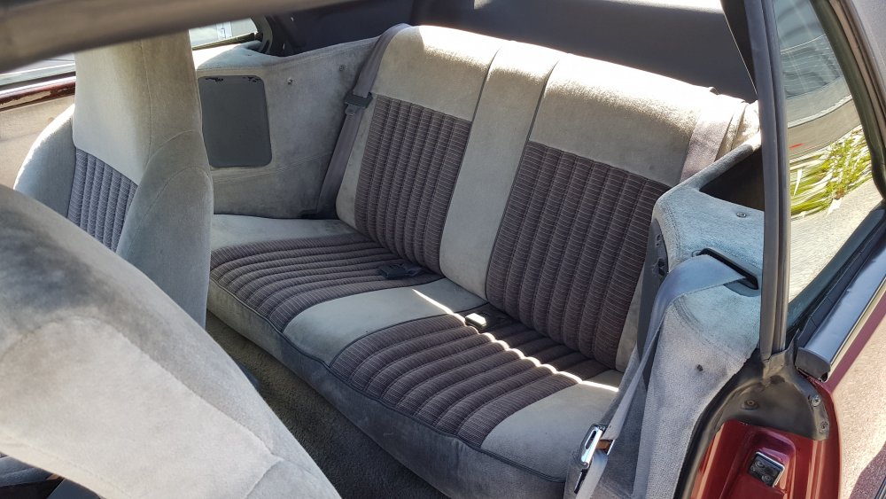

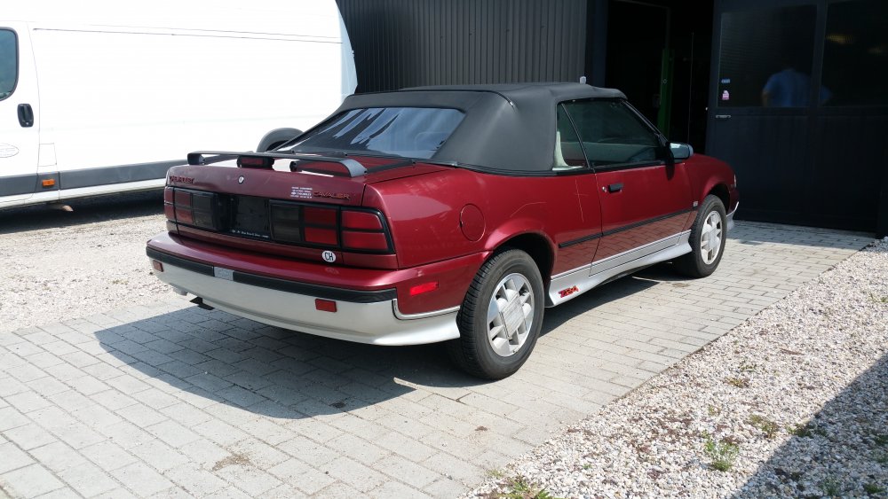

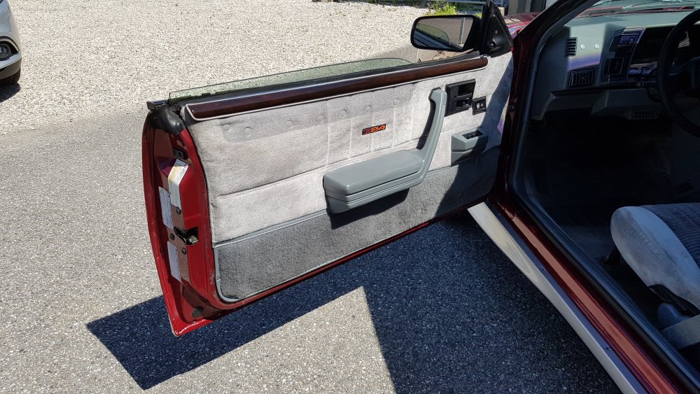

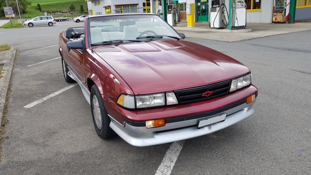

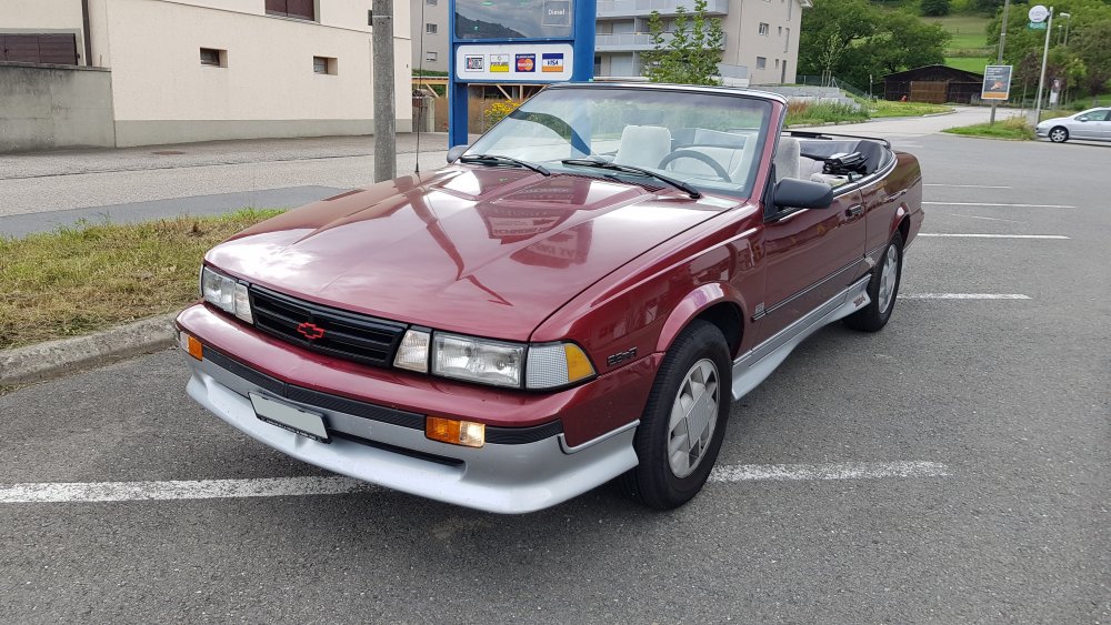

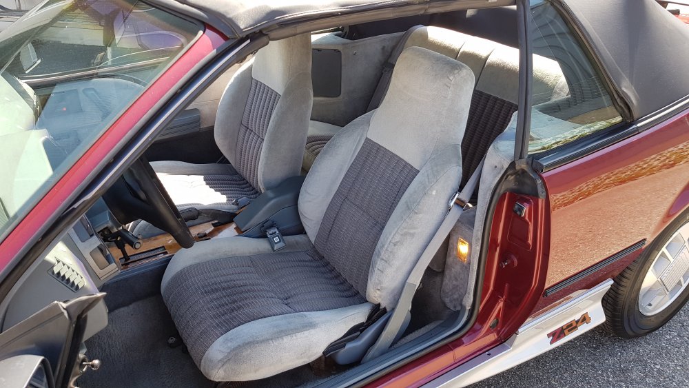

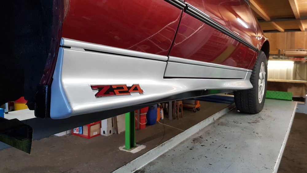

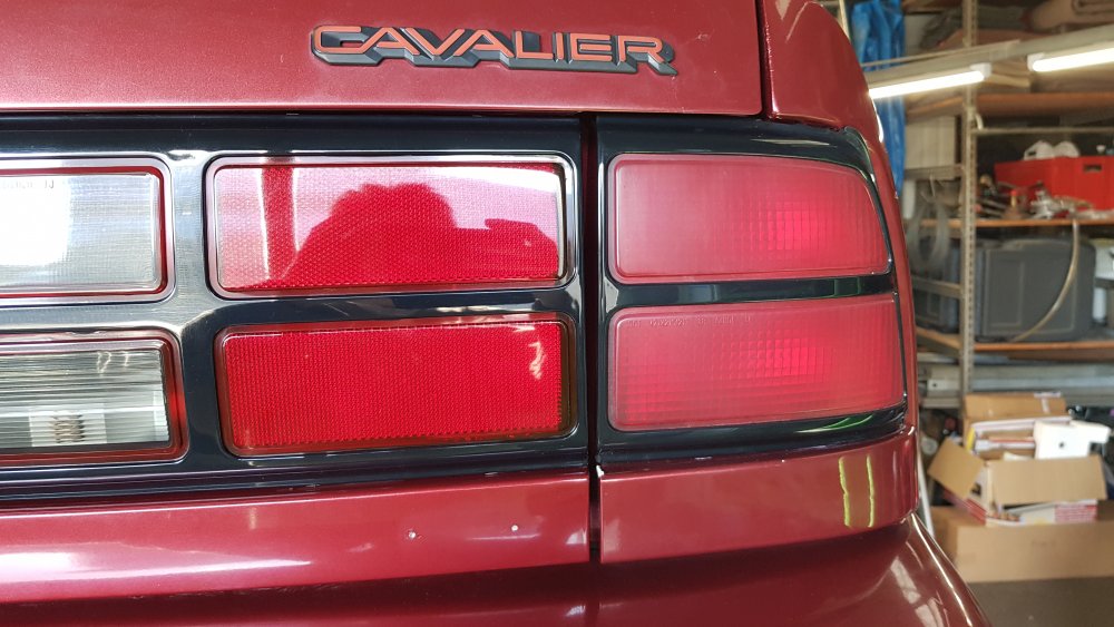

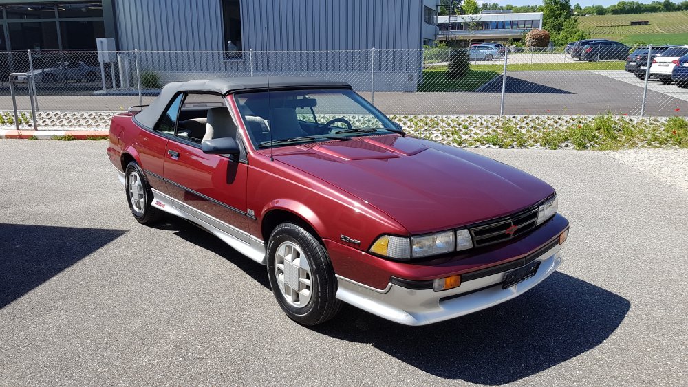

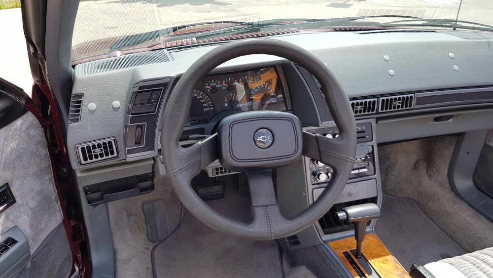

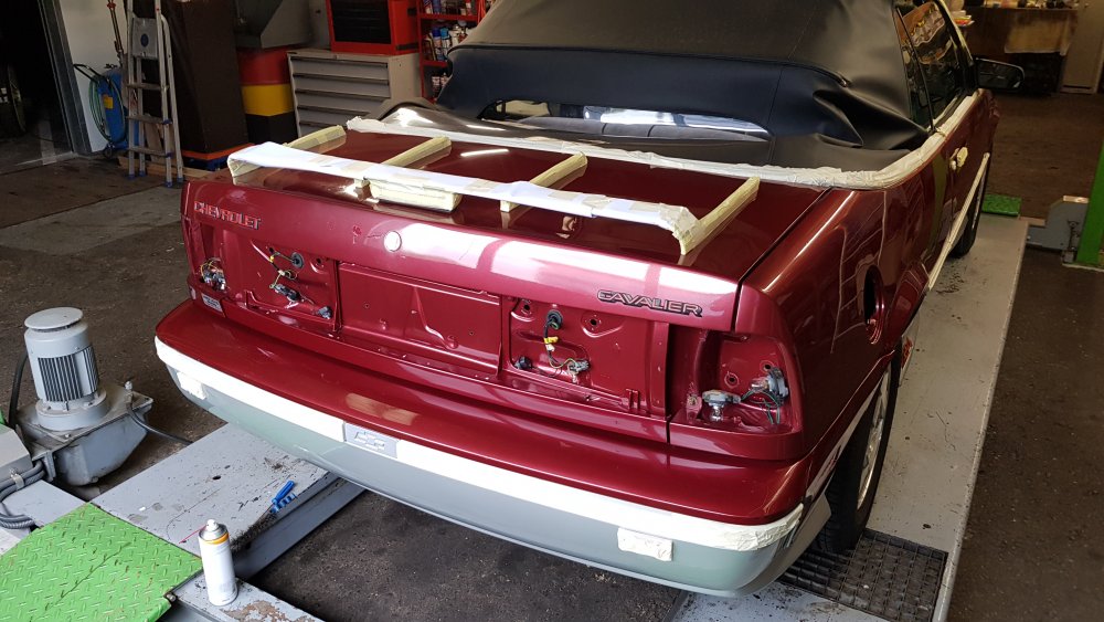

Bon ben ça y est, fait moche! Et j'ai du temps! Je suis donc allé changer de bagnole en milieu de semaine passée, préférant rouler en 4x4 qu'en cabriolet par ces temps de merde. Du coup la Cavalier squatte le garage, et j'ai une belle liste de bricoles à y faire, glânées pendant les quelques 4500 bornes de route de la saison écoulée. Donc samedi matin j'ai attaqué par l'intérieur...là ou il y avait le plus de boulot. Fait: -Dépose des grilles de HP arrières, dont le tissus à été mâchouillé par le clébard du précédent proprio, et dont une des grille était pétée de partout après une tentative de démontage d'une délicatesse rare...alors que tout ça est tenu par des boulons M6 traversants qui évidemment imposent la dépose des garnitures arrières...heureusement retrouvé tous les morceaux et tout recollé. Elles partiront bientôt chez le garnisseur, en même temps que ma 306 Cab' à capote éventrée. -Retaraudage des fixations de l'assise de banquette arrière, charcutés par un précédent proprio... -Réparation du soufflet du levier de frein à main qui se faisait gentiment la malle. -Dépose de la ceinture conducteur, précédemment déposée par un ancien proprio et...remontée à l'envers, évidemment...avec la sangle qui fait des tours sur elle-même...au début ça fait rire, après ça énerve. -Dépose du bloc compteur pour tomber toutes les ampoules une à une, nettoyer les pistes du circuit imprimé et les contacts et enfin éliminer les quelques court-jus qui m'étaignaient de temps en temps une ampoule. Au passage réparation des fixations de la face de compteur, évidemment forcée et mal remontée par un ancien proprio (oui oui...encore...) -Descente de la radio, dont une seule ampoule fonctionnait encore et qui en plus à claqué au démontage (...ce qui m'à valu une bonne heure et demi de diagnostic avant de comprendre le problème quand je l'ai eue branchée en direct sur une batterie 12V et que plus rien ne fonctionnait...). 3 ampoules à l'intérieur, deux navettes changées en 5 minutes et une dernière à droite de l'affichage à déssouder et ressouder au circuit imprimé dans une fenêtre de 5mm de large après avoir totalement désassamblé toute la radio...pour sûr c'était sport. -Essais de montage des jantes American Racing qui trainent dans un coin de l'atelier depuis 112 ans et que j'avais acheté il y à un paye pour trois fois rien...coup de bol c'est pile poil le bon entraxe et elles sont montées en Michelin mixtes comme neufs pile poil en monte d'origine...inutile de vous dire ce que je ferais au premier jour de soleil du printemps prochain. Me reste à commander des écrous fermés et antivols thermolaqués noirs et ce sera tip top! Garçon-coiffeur approved! Quelques photos pendant qu'on y est: Voilà pour l'intérieur, c'est tout ce que j'avais à y faire. Y'à du rétroéclairage partout, tout fonctionne nickel, ça fait plaisir...depuis le temps que ça me gonflait...couler un joint de culasse je peux vivre avec, mais alors une ampoule ou un accessoire qui marche pas...ça me rend dingue, je hais! Ce matin descente sur le lift, au programme: -Tirants moteur et boite -Joint d'embase d'adaptateur de filtre à huile, ça fuit et ça me gonfle -Silentblocs de barre stab' vu que je viens de comprendre après des heures de recherches comment on doit faire pour ruser et les changer sans tomber moteur et boite (merci les Transaxle...) -Dépose du radia de clim pour avoir accès au radia moteur et pouvoir vider le faisceau des 25 dernières années d'accumulation de merdes qui squattent la partie basse du faisceau...elle refroidit nickel mis n'en refroidira qu'encore mieux. -Léger nettoyage des dessous, enfin juste les coins inaccessibles au lavage, rien d'extravagant. Constats: Vu qu'elle suinte à l'arrière du moteur de l'huile moteur et pensant que ça venait de là, j'avais commandé préventivement un capteur de vilebrequin, un capteur de cliquetis et une sonde de pression d'huile, tout ça est prêt pour demain sur l'établi...et tout ça va rester dans les cartons. Je viens de m'apercevoir qu'en fait c'est vraissemblablement les joints de culasses qui suintent, puisque j'avais très bien nettoyé l'arrière du bloc au sans plomb lors du dernier passage sur le lift, et que les trois sondes sont justes grasses sans même une coulure. Et plus haut que les culasses c'est bien sec depuis que j'ai changé les joints de caches-culbus et le o-ring du distributeur. Donc même si l'accès est difficile et qu'il est un peu osé de tirer des conclusions, y'à pas 36 moyens: Entre le bas moteur et les culasses il ne reste qu'un joint à mettre en cause: Joint de cucu...j'en ai vu certaines sections avec un petit miroir et en effet c'est beau brillant...bref après 176'000 bornes ça suintouille et ma fois ça restera comme ça. Pareil avec la boite, ça suinte et ça m'énerve...et je viens de trouver la parade. A l'achat la TH125 transvesale pissait de l'huile par les joints de sortie d'arbres, du coup en remplaçant les cardans complets qui avaient du jeu et 3 manchettes éventrées sur 4, j'avais évidemment profité de l'accès pour lui coller des joints de sorties neufs (à triple-lèvres, achetés chez GM trois fois le prix des repros chinoises, technologie NASA-approved)...et ce matin je vais voir dessous ce que ça donne après avoir bien roulé...et pareil: ça pisse comme si j'avais jamais rien fait. Ne comprenant pas j'ai repris les différentes marches à suivre trouvées sur le net pour vérifier que je n'ai pas fait une bourde au montage ou oublié quelque chose...et rien...et à force de creuser je suis tombé sur plusieurs forums US dédiés à ces Transaxle early-90s en TH125 (Fiero, Grand-Am, Sunbird, etc.)...et j'ai fini par trouver mon explication: Ces putain de TH125 ont une maladie: Les roulements d'arbres. Visiblement à partir de 100'000 bornes à force d'effort latéral en roulant les roues braquées, ça commence à créer une usure des roulements, et donc du jeu dans les alésages. Aucun risque de casse mais les axes de sorties prennent du jeu axial, jeu axial qui bien évidemment crée une légère vibration (probablement celle que je cherche à corriger à tort avec mes tirants neufs et mes jantes American Racing en Michelins neufs...tiens donc...le monde est petit ) et une fuite par capilarité...fuite que tout le monde cherche à justifier par des joints secs, du coup comme le père Comet tu te fais chier à changer les joints qui sont un enfer à atteindre, t'y arrives péniblement, tu remontes tout et tu refais ta géométrie, tu retournes faire 20 bornes et là grande découverte: Tout ça ça sert à rien! Béquille sur une jambe de bois! Autant pisser dans un violon! Donc du coup ben y'à trois solutions parait-il: -Tomber moteur boite, sortir la boite, la réviser ou la changer: Plutôt crever. -Un kit aftermarket hors de prix (169$ par côté) sous forme de bague en alu avec un roulement déporté et son joint à lèvre à venir mettre en lieu et place du joint à lèvre d'origine et qui est sensé corriger le problème...mais j'aime pas quand c'est pas d'origine, et puis ces ingés de hautes écoles de Dong-Feng je leur fait pas confiance, c'est les mêmes que chez Summit. -Laisser pisser! Ce que je vais faire avec une grande joie!!! Après une année de route le niveau n'à pas varié d'un centipoil de cul, c'est donc largement négligeable et ça va le rester. Si les ingés de chez GM sont des patates finalement c'est pas mon problème... Sinon ben à part ça et pour en finir je l'ai passée au peigne fin de pare-choc en pare-choc et je suis quand même assez épaté: Tout ce que j'ai réparé au moment de la révison générale est immaculé. Tout à tenu, rien à reprendre, elle est impeccable. Et pourtant Dieu sait si elle a vu plus de montées et descentes de cols que de routes plates de plaine...je lui en ai mis plein la gueule, et force est de constater qu'elle marche bien cette bagnole, mes impressions de conduite sont confirmées. Donc voilà. Objectif la finir pour le weekend prochain, histoire de pouvoir dès qu'il refera un peu beau aller valider les quelques menues réparations sur route avant de certainement la remiser définitivement pour l'hiver. Cet hiver quand je serais un peu en argent je lui déguillerais le pare-choc avant et la grille devant le pare-brise pour les emmener à repeindre chez le carrossier, et sinon roulz...y'aura qu'à sauter dedans et tomber le toit l'année prochaine au premier rayon de soleil!!!
Blazer by night. Je vais le rechercher demain vu que la saison du cabrio touche à sa fin...après presque deux mois, je me réjouis!!!

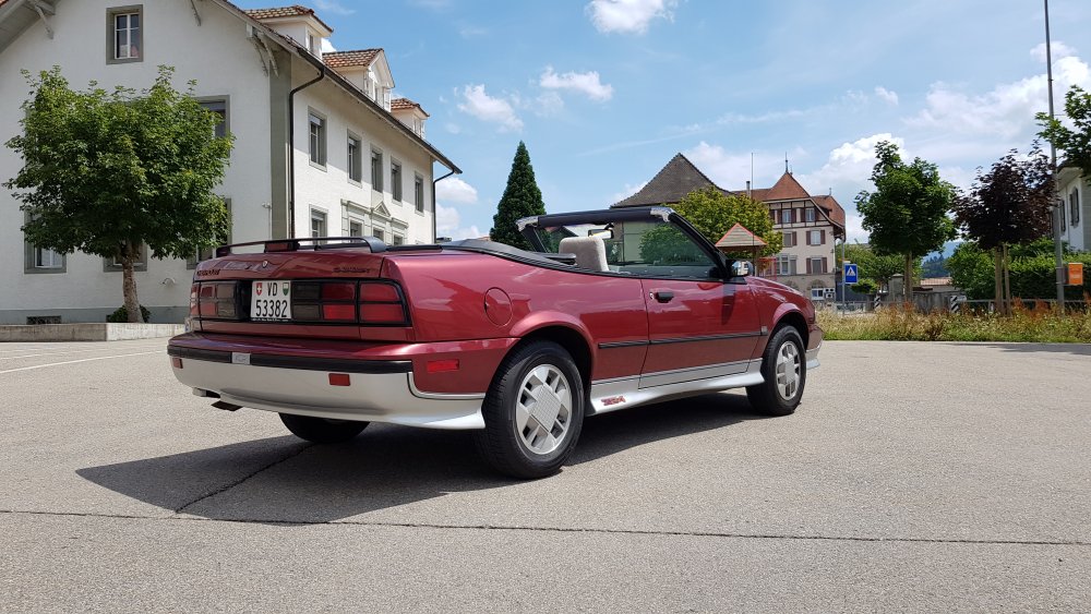

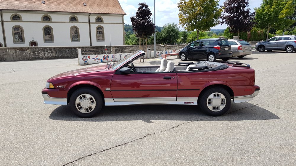

Aaaaah le Jura, on ne s'en lasse pas! Quel pied cette caisse! ça marche, ça marche et ça marche. Décapoté mi-octobre à travers les vallées avec un bon 24 degrés, la saison peine à se clore et c'est tant mieux!
Merci! Pour le double emploi ouais, enfin ce qui m'avait motivé à acheter le deuxième était de l'avoir prêt à remplacer le premier qui à prétendument un joint de culasse...qui malgré le passage d'une compression dans le LDR persiste à ne pas vouloir lâcher, puisqu'il marche encore mieux que quand je l'ai acheté il y à trois ans. Donc bon ben...du coup je roule les deux! Mais c'est terriblement attachant comme véhicule. Niveau agrément de conduite et polyvalence difficile de faire sans, c'est vraiment un super véhicule...d'ailleurs quand quelqu'un vient spontanément discuter de ces S10, et c'est plutôt récurrent, c'est toujours pour me dire qu'il avait le même et le regrette...encore il y à peu mon carrossier me disait qu'il en avait un il y à quelques années, qu'il a remplacé par un Explorer et que depuis il n'est plus qu'emmerdé. Bon ben quelques news: +600 bornes depuis lundi, et y'a pas à dire, à la carrosserie ils ont bien bossé. Pas un seul bruit parasite, le déverrouillage électrique fonctionne nickel, y'à moins de jeu au niveau de la gâche de la vitre, bref, ça marche impeccable et même un peu mieux qu'avec l'ancienne porte de 200'000 bornes, forcément plus usée. Le bahut lui fonctionne d'enfer, je suis encore monté à Berne hier avec, comme dabe une belle journée sans l'once d'un problème mécanique. J'irais récupérer l'autre la semaine prochaine, depuis le temps qu'il est au repos, 'faut que ça roule!
