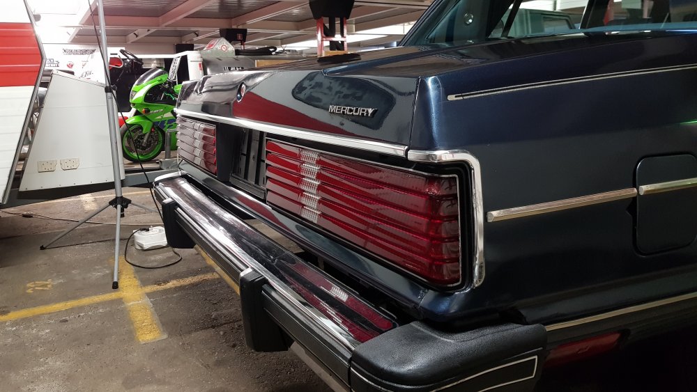

  2. Bon ben un petit 300 bornes...et un premier passage au stand. J'ai enfin trouvé (enfin bon...j'avais surtout jamais regardé) pourquoi les petites vitres arrières avaient beaucoup de peine à la descente: C'était un simple point dur à cause des joints d'ouvrants de portes un peu secs...un coup de graisse silicone et maintenant ça monte et ça descend nickel. C'est cool! Par contre il y a encore un truc que je n'ai pas réglé sur cette caisse et qui me gonfle, c'est la vibration que j'ai dans la direction et aussi dans la caisse à certains régimes moteur. C'est léger, c'est ni grave ni dangereux, mais c'est chiant. Je suis passé à l'atelier et j'ai vite tombé les roues pour les relancer sur l'equilibreuse une nouvelle fois. Certes, un peu de déséquilibre résiduel sur les 4 roues, mais rien de grave. En revanche je pense avoir mis le doigt sur le problème: Les pneus arrières sont ovales. Je le soupçonnais depuis l'achat, puisque je savais que l'ancien proprio avait laissé se dégonfler les pneus pratiquement jusqu'à plat, et la bagnole était restée longtemps comme ça. Fait aggravant, c'est des pneus de merde (Goodride) à carcasse radiale...bref c'est du bois, et avec le peu de poids qu'il y a à l'arrière, j'ai bien l'impression que ça sautille et que c'est ce qui me cause cette putain de vibration. Bref, je vais commander des écrous borgnes et carrément changer les roues. J'ai dans un coin 4 jantes American Racing qui se montent avec des Michelins comme neufs...je vais faire ça le plus vite possible et je serais enfin fixé. Le bon point c'est que de tomber les roues à été l'occasion d'un petit check-up des trains et des freins et tout va bien: Plus de fuite au cadran gauche ni nulle part ailleurs, les freins sont propres devant comme derrière, pas un seul départ de rouille...tout va bien. Et nouveau petit problème en arrivant à la maison: Les essuie-glace qui se mettent en route tous seuls...depuis la fin de saison passée ça devient récurrent. Je pense bêtement que les contacts sont sales ou qu'il y a peut-être une soudure un peu faible sur la carte électronique du moteur...il faut que je la dépose pour la contrôler et la nettoyer. Si c'est pas ça c'est au niveau de l'interrupteur que ça deconne...à voir. Bref, rien de grave. Je vais régler ça dans la semaine. Question rouler c'est le bonheur...300 bornes décapoté, elle marche toujours aussi bien. Toujours aussi vive et affûtée. Je pense d'ailleurs qu'en fin de saison je vais rattaquer les améliorations cosmétiques dedans et lui payer un passage en carrosserie pour faire repeindre le pare-choc avant, la grille des essuie-glaces et la porte de la boite à gants...ça vaudrait la peine.

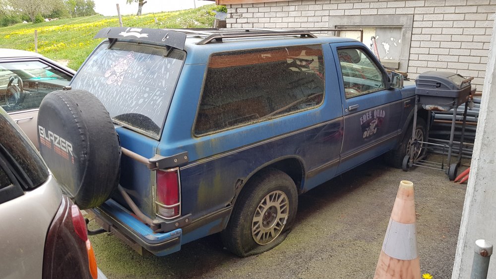

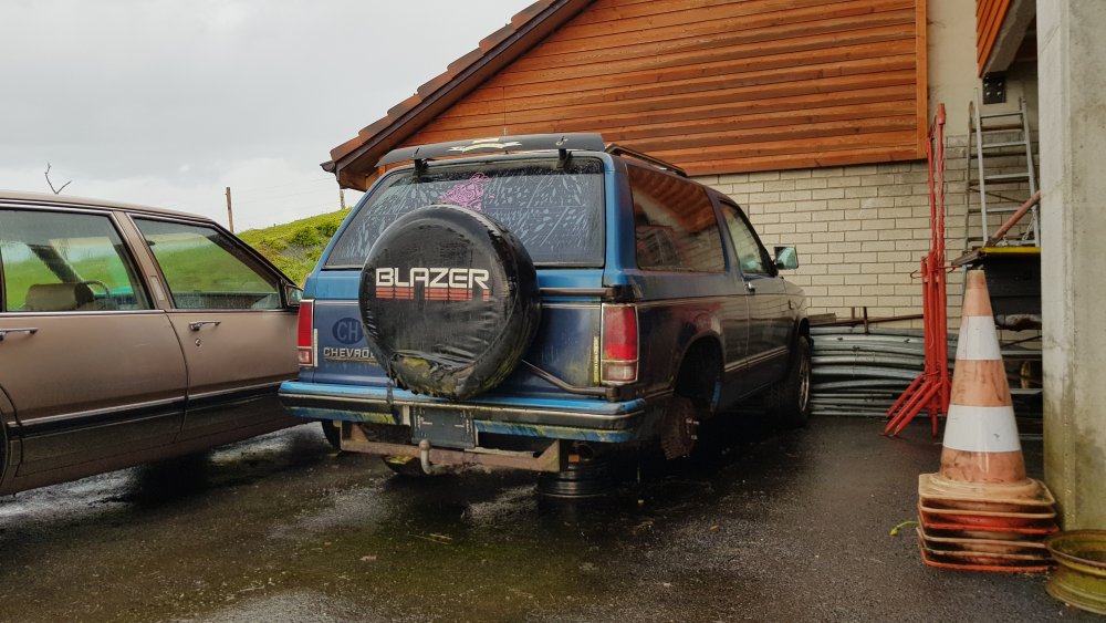

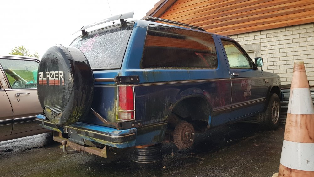

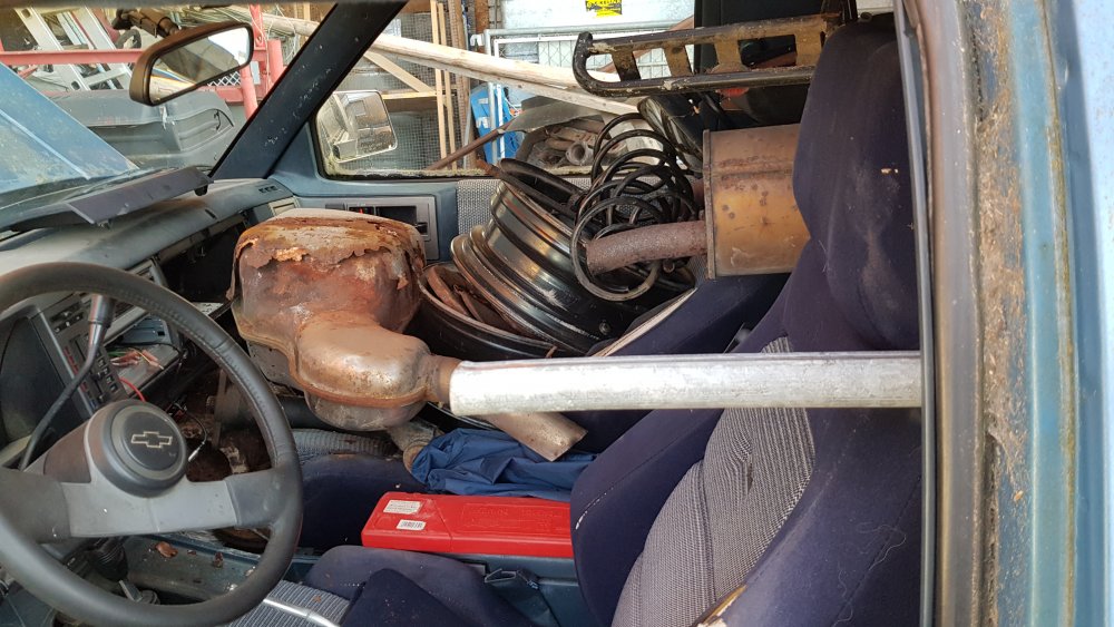

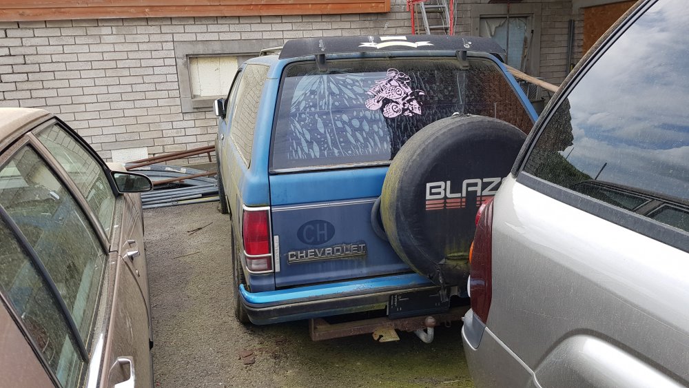

    Aller en Blazer démonter un Blazer pour réparer un Blazer: Check. Job done. J'ai fait une belle affaire et constitué un bon petit stock...ce noir et or ne sera donc pas mort pour rien. Et je vais sûrement y retourner samedi pour aller chercher quelques bricoles oubliées dans le feu de l'action. En parallèle j'ai continué à faire avancer les travaux sur le bleu. Mais à chaque fois que je me coule dessous et que je jette un œil à la tôlerie j'ai envie d'abandonner...heureusement qu'il à le 4.3l et le crochet 3 tonnes sinon ce serait ferraille, il est deux fois pire que le donneur sur lequel j'ai démonté les pièces aujourd'hui. Mais bon...ceci dit je vais aller au bout, et le remontage de l'intérieur est prévu pour samedi après-midi. Comble de la connerie, il a en plus un gros problème administratif que j'essaie de démerder depuis mardi et qui compromet sérieusement mon plan de tracter avec...bref...je rame. Moi qui aime bien les défis, celui-là c'est le gros lot: Il à tous les défauts. Maintenant il faut que je travaille pour régler tout ça...

    Yo, Des news, j'avais qu'une partie de la journée de libre mais le combat continue. Aujourd'hui: Brossage, préparation, traitement et peinture des planchers. Décapage de la visserie des sièges. Installation définitive d'une batterie avec nettoyage des cosses et gainage des câbles. Ou encore réparation et repose de la porte et de la charnière de boîte à gants. Viré les derniers stickers et les restes de catadioptres arrières morts et leurs traces de colle. Mais aussi repérage des fils d'alim de la prise remorque coupés à raz, suppression des morceaux de faisceau inutiles, soudure des fils conservés, re-routage du faisceau principal à travers un longeron plutôt qu'à trainer sous la bagnole comme une merde... Bref, il me reste une série de 7 soudures à faire, brocher la prise et l'installer et ce sera terminé question électricité...j'aurais juste les HP arrières encore à connecter mais en un quart d'heure ce sera torché. Dans les prochaines étapes de cette semaine il y aura encore la réparation par soudure des différents habillages plastiques pétés, réparer le comodo des essuie-glace et bien évidemment le remontage complet de l'habitacle, soit mercredi, soit vendredi. Et ensuite passage à la méca, à commencer par le deglaçage des disques et tambours. Bref...les journées et les semaines sont trop courtes avec des projets pareils...

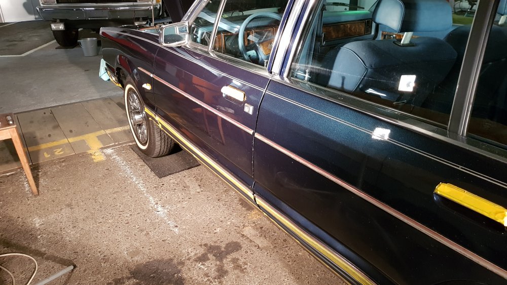

    Ouais c'est vrai...et c'était une option d'usine ces dégradés. C'était fait en adhésif, malheureusement de l'autre côté le soleil à bien endommagé le revêtement. Mais pour moi une fois de plus, même avec des défauts, quelques trous de rouille et quelques pièces manquantes, c'est un bahut de plus qui ne mériterait pas la ferraille. Mais bon, niveau place en ce qui me concerne je ne peux plus pousser les mûrs, c'est plein.
