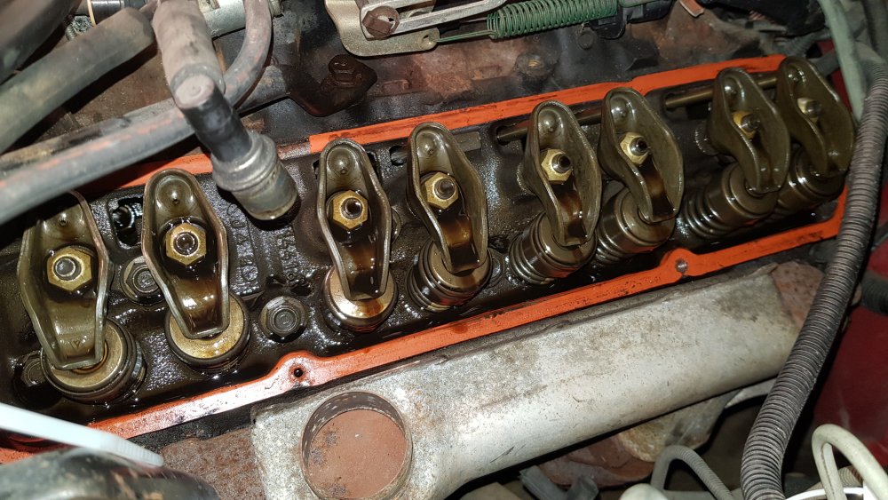

Bon, vous voulez l'épilogue? Le voilà: Avec la nouvelle perceuse et l'outil modifié j'avais de l'huile en haut du premier culbu passager au bout de seulement quelques minutes...du coup j'ai tout de suite su que ça allait le faire. Bon, j'ai du insister longuement pour obtenir de l'huile à tous les culbus, j'ai ensuite fait les 4 rotations du moteur avec des passes de 2 minutes d'amorçage à chaque fois. Avant de remonter l'allumeur et les bougies, tout rebrancher et démarrer. J'ai fait assez longuement tourner le moteur par ses propres moyens pour être sûr de voir tous les culbus se remettre en huile par l'action de la pompe à huile (suffisamment pour faire pisser un litre d'huile jusque parterre et passer un quart d'heure à quatre pattes pour tout pomper...)...ce qui s'est fait sans problème. Pas de bruit parasite à signaler, il m’a semblé entendre une soupape à un moment mais c'était vraiment léger et plutôt bref. Super réponse à la moindre sollicitation: Même sans avoir calé l'allumage à la strobo elle prend bien les tours. Ensuite remontage des caches-culbus et de tout le reste, tout rebranché et vroum! La boite marche bien, elle freine bien, la direction est super fluide...bref...j'en demandais pas autant! Depuis 7h30 sous le capot j'ai bâché assez tôt, j'étais crevé. Mais demain ce sera check des bougies, vérif de l'ordre d'allumage, niveaux, reprise du réglage du starter, je la ferais chauffer vraiment à bloc avant de lui coller la strobo au cul, calage, remontage du filtre à air. Semaine prochaine vidange boite et pont AR...et pour l'instant ce sera tout. Je vais quand même prendre mon temps, je voulais me dépêcher de la jeter sur le 4 colonnes pour y faire ces deux vidanges et les quelques bricoles restantes mais de toute façon vu le temps exécrable d'aujourd'hui et qui va durer jusqu'à mardi minimum, je vais temporiser un peu, attendre une fenêtre météo plus favorable pour l'y emmener et faire ça tranquille...ça fait 23 ans que la H.O. attendait de sortir de l'oubli, même si je suis impatient de l'attaquer on est plus à une semaine près. En tout cas celle-là fonctionne. De ces caisses, solide c'est le prénom.

Ouais, merde, c'est pas faux ça... Juste pour que je comprenne bien: Est-ce que quelqu'un sait par où l'huile entre dans le poussoir? D'après le schéma de Gilles, ce serait par le côté si j'ai bien compris? Donc l'huile que je vois en abondance sur les "têtes" des poussoirs n'aurait aucune importance parce que ce n'est pas par le haut qu'ils se remplissent? Je vais de toute façon faire un nouvel essai avec la nouvelle perceuse...mais ouais en effet, c'est peut-être le priming tool qui pose problème. Les diamètres des epaulements sont identiques entre l'allumeur et l'outil, mais pas leur position.
Pour illustrer la différence allumeur-priming tool: A mon avis pas de problème notoire, si ce n'est que le passage d'huile entre les deux epaulements est nettement plus large sur le priming tool, ce qui aurait tendance à ralentir la mise en pression du circuit d'huile du côté passager.

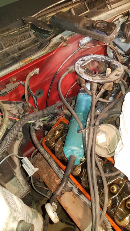

Bon ben j'y suis de nouveau mais sans succès...fait chier. La perceuse pneumatique que j'ai est une merde, aucune pression, en serrant fort le mandrin dans la main je l'arrête sans effort. Elle doit tourner à a peine 1000 tours une fois en place...bref...c'est faible. Je viens d'en commander une pro, donnée pour 2200 tours, je l'aurais mercredi. Après avoir grillé deux perceuses électrique et avoir fait tourner le vilo, voilà où j'en suis après près d'une heure à pomper: La rampe conducteur est inondée, un flux pas possible, à force ça pisse jusqu'en bas le bloc, tous les culbus sont en noyés dans l'huile, c'est parfait. La rampe passager toujours rien nulle part. De l'huile arrive, et je vois bien que le haut des poussoirs est dans l'huile, on ne les voit quasiment plus, ils en sont recouverts. Par contre l'huile ne monte pas les tiges manifestement...sûrement par manque de pression en bout de ligne de graissage. Autre truc: Le priming tool premier prix est une semi-merde, même si l'epaulement est usiné à la mauvaise hauteur, l'huile est quand même distribuée dans tout le bloc mais en revanche il a pas mal de jeu axial. A force de tourner pas bien rond, je ne risque pas de faire prendre du jeu à la pompe à huile? Parce que si c'est pour la foutre en l'air, autant que je m'arrête là et que je la démarre au démarreur...ça m'inquiète. Bref, je ne vois plus trop quoi faire...mais voilà ou j'en suis: -Avec ce que j'ai comme perceuses actuellement et vu l'accès je ne peux qu'abandonner, y'a rien à faire, ça va pas monter. Ce que je pense faire: -Recevoir la perceuse pneumatique pro, faire un essai...si je vois rien monter au bout d'une demi-heure j'abandonnerais définitivement, je pense que j'irais avec une burette d'huile huiler du mieux possible les culbus et un peu les ressorts et je la demarrerais en l'état...on verra bien. Je n'arrive pas à savoir si c'est le priming tool qui n'est pas top et qui ne fait pas assez circuler d'huile du côté conducteur au côté passager ou alors le fait que je n'arrive pas a mettre assez sous pression le circuit jusqu'en fin de ligne de graissage qui puisse expliquer cette absence d'huile côté passager?!?!? Tous les avis sont bienvenus. Malheureusement ce sera pas pour aujourd'hui...et j'en suis pour 200 balles de perceuse pneumatique pro. Je commence à en avoir plein le cul...

Work in progress... J'ai eu beaucoup moins de temps que prévu pour bosser sur la bagnole mais j'ai néanmoins trouvé le temps de tout repérer, virer le distributeur et faire un essai de prehuilage avec l'outil dédié. Mes impressions: Putain c'est long...j'étais vraiment très loin du compte en essayant de faire monter de l'huile seulement au démarreur. J'ai plusieurs perceuses pro qui sont costaudes mais toutes chauffent méchamment et j'ai vraiment du faire tourner longuement pour que ça monte. Il faut quoi comme perceuse idéalement, un monstre de plusieurs milliers de watts? Résultat: Toute la rampe côté conducteur est en huile, c'est top! Problème: De l'autre côté c'est exactement l'inverse, pas une seule goutte d'huile à aucun culbuteur! Il y à une raison mécanique à cela? Le parcours de l'huile est plus long d'un côté que de l'autre peut-être? Ou est-ce qu'en faisant les demi tours de vilo l'huile va arriver à l'autre rampe qui pour l'instant reste sèche? Je n'ai pas encore effectué les demi tours. Autre question: Est-ce que le fait qu'il n'y ait pas les bougies change quelque chose pour préhuiler le bloc? En tout cas ça se présente pas trop mal...je m'occuperais sérieusement de tout ça lundi prochain, là c'était juste un essai avec le peu de temps que j'avais à disposition. En tout cas je suis drôlement surpris de voir a force et le temps qu'il faut pour faire monter cette huile, c'est dingue...sur les quelques vidéos que j'avais regardé sur internet les mecs avaient un geyser d'huile aux culbus au bout de 30 secondes avec une pauvre perceuse Black et Decker à deux balles...là c'est pas aussi simple, ça n'a même carrément rien à voir. En tout cas heureusement que j'ai pas insisté à la faire tourner mardi passé...elle était très loin d'avoir de l'huile jusqu'en haut. De voir ça me fait amèrement regretter les redémarrages sans autres précautions de certaines de mes autres caisses...qui après elles aussi des années d'immobilisation ont dû salement tourner à sec pendant des minutes et des minutes...belle connerie.
Parfait, merci beaucoup pour ces explications limpides! C'est drôlement intéressant tout ça! Je pense que je vais m'y coller demain, j'espère que tout va bien se passer. Et donc si je ne parviens pas à avoir de l'huile en haut d'une ou plusieurs tiges, c'est que c'est grippé ou bouché, juste? Il y a quelque chose à faire pour remédier a ça ou c'est démontage obligatoire et indispensable?
