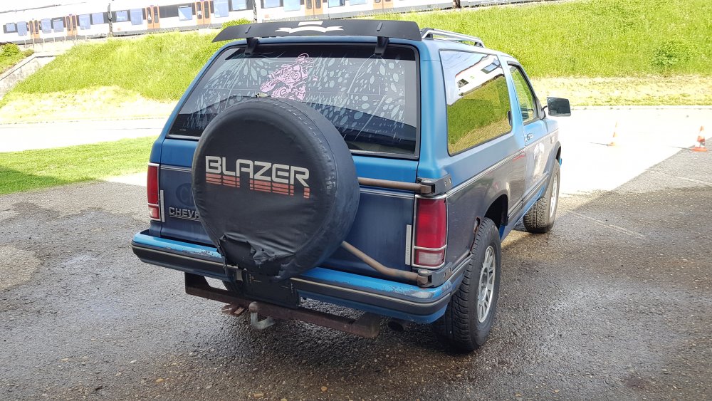

Bon les petits nenfants, quelques news. Déjà, pour commencer, changement de roulettes: Avec pneus Continentoches comme neufs et surtout écrous anodisés bordeaux pour un total-look kékouze. Blague à part, moi, j'aime beaucoup. Ça la rajeunit d'un bon bout, et ces jantes sont quand même un peu plus raffinées que celles d'origine. C'est pas que j'aimais pas les jantes d'origine puisqu'en bon état, vraiment symboliques du modèle mais aussi d'une époque. Mais bon...je voulais voir une fois si cette vibration de merde qui faisait branler toute la bagnole entre 70 et 100km/h ne venait pas par hasard des pneus arrières, qui étaient sur la bagnole quand je l'ai achetée. Et j'avais ce set d'American Racing AR-49 unilug GM/Mopar en 15x7 depuis des plombes au fond de mon bordel, achetées comme neuves avec les pneus une bouchée de pain en 2015 pour je ne sais meme plus quelle bagnole et jamais montées...quand par hasard j'y ai repensé et que j'ai vu, incrédule, que c'était la bonne taille de pneus et le bon entraxe, j'ai dit vendu! Et devinez quoi? Eh ben putain...cette vibration que je cherche à diagnostiquer depuis 2 ans et que je ne trouvais pas...ben c'était ces saloperies de pneus arrières chinois de merde! J'ai strictement plus rien nulle part, elle est sur des rails. Zéro vibration, que dalle peu importe la vitesse (enfin peut-être au-dessus de 150, j'ai pas essayé...)...bref, c'est juste parfait. La bagnole est métamorphosée. Avant je ne pouvais pas taper dedans sérieusement, elle branlait tellement en courbe qu'elle survirait, obligé de décrocher, ça faisait sérieusement soucis. Maintenant je peux arsouiller comme un goret, ça vire à plat, elle est scotchée parterre et ces Continental sont vraiment assez épatants, ça tient le pavé méchamment. Et je peux vous dire qu'avec le pied lourd ce petit 2,8 transversal se défend bien, elle est agile, plutôt vive...pour du ricain c'est du genre efficace...et pas qu'en ligne droite, disons. Enfin bref c'est top, elle fonctionne comme jamais cette caisse. Je commençais vraiment à en avoir plein le cul de cette vibration, le genre de détail qui te pète rapidement le plaisir de conduite...pour le coup cette fois elle est vraiment au point. Je lui ai mis 400 bornes dans le cornet depuis hier soir, inauguré le premier méchant coup de soleil de la saison...c'est vraiment un bonheur, cette fois elle est aboutie. Pas rentendu parler non plus du moteur d'essuie-glace, il semblerait que ce problème-là soit lui aussi réglé. Allez...maintenant reste qu'à rouler. L'été arrive à point nommé. Quelques tofs pour la peine: Quand je repense à ce que j'avais acheté derrière un silo à grain il y a deux ans pour 200 balles, quand je la vois aujourd'hui, je commence quand même à avoir l'impression d'avoir accompli quelque chose.

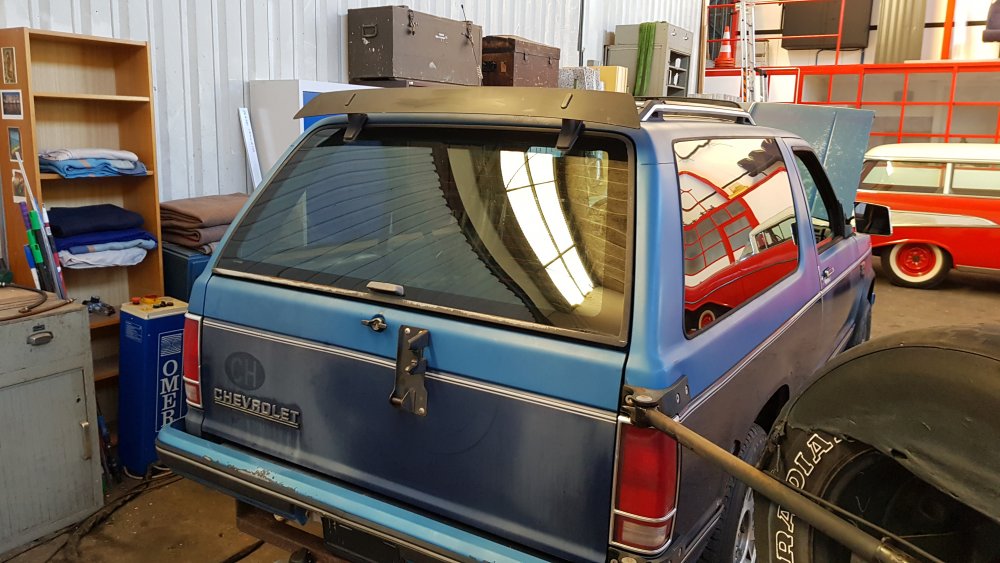

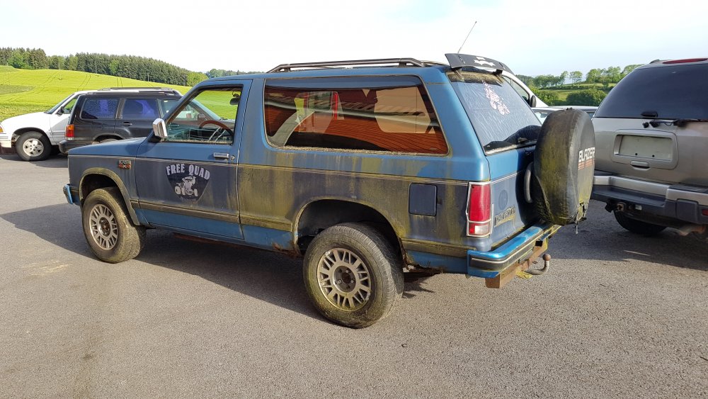

J'essaie, j'essaie...même si certains jours j'ai vraiment l'impression de pisser dans un violon. Bon ben aujourd'hui jour du Seigneur...par contre dans ma religion c'est plutôt le bidon de polish ou la clé d'1/2" que l'église. Menu du jour: La bande bleue foncée de la peinture bicolore. Bien moche. Au début j'ai retiré les gros stickers sur les portes, c'était pas beau mais je m'en foutais, je trouvais ça drôle...mais bon ça à pas duré long. Et ce matin ça à fait tilt. Donc bon ben le merdier habituel: Masquage, nettoyage, décontamination, polish gros grain, polish de finition en deux passes tout à la main, autour des insignes et dans les recoins avec la petite polisseuse orbitale...et la cire polymerisante pour protéger tout ça qui va tirer la nuit et que je polirais demain matin. Pics! Avant: Pendant: Frotter, polir, frotter, polir...et quand t'as plus de bras, que t'as bien sué comme un cochon, que tu pues de sous les bras et que t'as le dos plié en quatre, ben ça donne ça: Donc voilà. Le bazar du père Meguiar's ça marche toujours. Opération réussie. Ça va pas lui ressouder les tôles pendant la nuit, mais ça fait déjà drôlement moins épave et c'était bien là le but. J'aime bien le contraste entre le bleu foncé brillant miroir et le clair complètement mat, bouffé par le soleil, constellé de pétards et même encore un peu moussu par endroits...donc il est dans sa livrée définitive, ça me plaît!
Heureusement que je ne l'ai pas payé celui-là, vu l'état dans lequel je l'ai récupéré. Je savais bien qu'il avait du potentiel (mécaniquement et intérieurement parlant, notamment) mais la tôlerie est catastrophique, je répète que la coque est juste bonne pour la benne, la question de la réparer ne s'est d'ailleurs jamais posée: Elle est morte et va le rester. Heureusement pas de dégât au niveau structurel, les ancrages et le plancher sont solides, le châssis après contrôle minutieux est sans risque lui aussi, ce qui me permet d'envisager de le rouler un peu en plaques temporaires et de tracter avec occasionnellement après fiabilisation complète. Bon, ben résumé d'une semaine dont chargée n'est que le prénom. Avec un seul objectif à absolument atteindre vendredi soir: Avoir tout foutu parterre, avoir passé la mécanique en revue de A à Z, et savoir précisément et en détail quoi commander. En gros voilà ce dont il a absolument besoin: -Triangles supérieurs -Bras de renvoi et bras Pitman -Plaquettes, flexibles, axes et coulisses d'etriers -Joints de demi-arbres arrières, garnitures de tambours et cylindres de roues arrières -Amortos avants -Fils de bougies -Sonde d'essence Tout le reste sera récupéré et remis en état avant repose (comme par exemple les étriers, la ligne d'échappement entière à l'exception du silencieux qui sera remplacé par un d'occase que j'ai sous le coude, les amortos arrières qui sont moches mais qui fonctionnent, etc.). Le but: Récupérer absolument tout ce qui peut l'être, et surtout payer le moins de pièces neuves possibles...pour un bahut qui va rouler tous les 36 de l'an et tracter une fois toutes les morts de pape. J'estime qu'il va me coûter dans les 1000 balles tout compris, c'est un peu la limite que je m'étais fixée. Mais à ce prix là il sera à jour, totalement fiable et en parfait état de fonctionnement et au niveau des autorités complètement sûr d'un point de vue circulation, ce qui fait que si je tombe sur un flic mal luné qui m'arrête à cause de la rouille apparente, si on le fout sur une fosse de CT avec un expert qui me cherche des poux, ces gribouillons verront bien que je n'ai fait encourir de risque à personne en circulant avec (j'ai déjà eu des expériences à ce genre de sujets avec nos amis des autorités...cette fois je vais prendre les devants et prévoir le coup). Mais revenons-en à ce tas de boue. Après avoir tourné autour dans tous les sens pendant une semaine pour moi il à trois problèmes: -Les triangles pourris, qui vont me faire toucher à la géométrie, ça c'est la merdouille, j'aurais bien aimé éviter. A voir si j'irais le faire régler chez un pro ou si je me risquerais à le re-régler moi-même. -Le joint de demi-arbre arrière gauche qui suinte...il ne fait visiblement que suinter, donc j'ai assez envie de faire quelques centaines de bornes comme ça avant de mettre le pont en puzzle, pour voir. J'ai de toute façon commandé les joints d'avance. Autre désagrément: Le boulon de remplissage du pont est indémontable, j'ai tout essayé mais il est soudé de rouille. -Les flasques de freins avant, percées de rouille et pas reproduites...je vais décaper et repeindre celles-là mais elles sont moches. Le reste c'est juste du boulot. J'ai l'habitude. Les freins, les fluides, l'échapp, traiter le châssis...tout ça je connais par cœur, 'faut juste le faire. Le gros problème sur ce genre de projets, et la source majeure de découragement (dont la semaine à été remplie...franchement j'ai lutté) c'est déjà d'arriver à démonter les pièces sans tout péter à cause de la rouille...mais surtout que tout ce qui est démonté est à traiter, décaper, réparer, repeindre...bref...la moindre vis est tellement pourrie que de la remonter en l'état est impensable...sauf pour les gorets, mais je ne crois pas en faire partie. Pour ce qui est de la semaine écoulée et de l'état actuel du chantier, tout le freinage est parterre sauf le maître cylindre, lignes rigides comprises, pareil pour l'échappement, déposé depuis les collecteurs. Tout ce qui est en sufisamment bon état pour être remonté à été décapé, nettoyé, traité et reverni...ou encore révisé (étriers, proportioning valve, etc.)...mais bref, ça prend énormément de temps, et en ayant l'impression que rien n'avance. Je viens de boucler la commande de pièces, mais du coup vu le besoin en pièces, la suite des travaux est chamboulée. Nouvel objectif: Faire au polish les parties de carrosserie que je souhaite rattraper, et décaper, traiter et peindre le châssis et les trains roulants. Et ce pendant le laps de temps que vont prendre les pièces pour arriver. Idéalement. Comme ça une fois que les pièces arriveront, je pourrais tout jeter sur un châssis beau repeint, tout remonter, finir de changer les fluides, purger le merdier, jeter deux housses sur les sièges, lui mettre un coup de Karcher et aller rouler. En juillet, normalement, ça devrait être largement torché. L'autre élément c'est que j'ai un peu le feu au cul avec ce croûton, il faut que ça roule et vite. Au boulot, ça commence à grenouiller parce qu'il squatte la remise depuis déjà un moment, je prends beaucoup de temps sur mes heures de boulot et les commandes clients commencent à prendre du retard, mes autres projets en cours sont à l'arrêt parce que...ben ma fois j'ai que deux mains...bref...'faut pas que ça larve jusqu'en décembre, fin juillet dernier carat je veux l'avoir terminé. Bref...voilà...assez causé, quelques photos en vrac des travaux en cours: A suivre. Le combat continue...y'a encore un sacré putain d'pain sur la planche...c'est pas le moment de mollir.

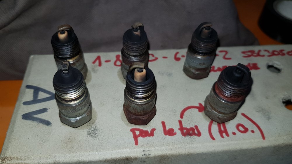

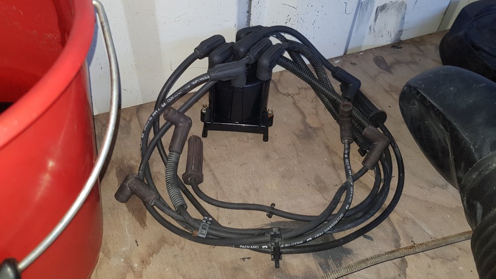

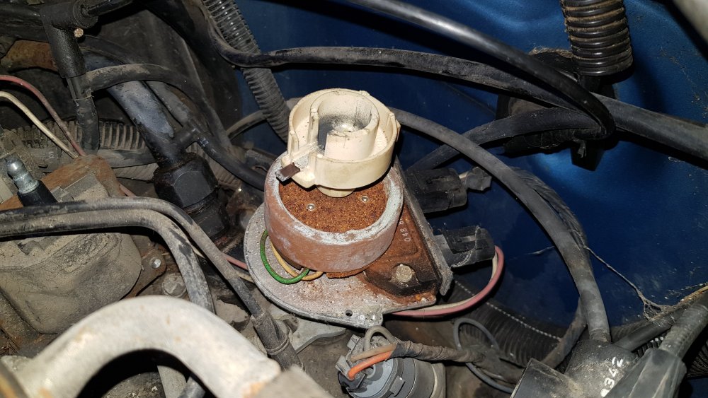

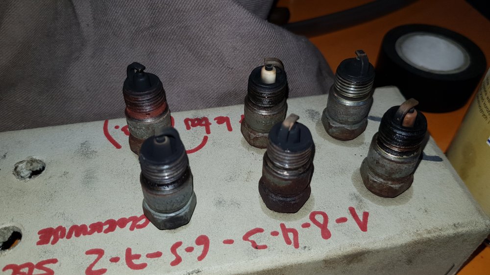

Non non, je voulais dire que sauf que Youtube ça rame grave, mais voilà ce que ça à donné! Puis, un peu plus tard: Réveil un peu difficile au début, il aura fallu le temps que tout ça se réveille gentiment, un petit contrôle des bougies au bout d'une demi-heure, remplacer le fil de bobine, revoir les réglages et faire un reset de l'ECM. Maintenant ça tourne comme un joli petit rouet, la preuve par l'image: Quelle merveille ce 4.3l. Meilleur V6 de la création! Ever!

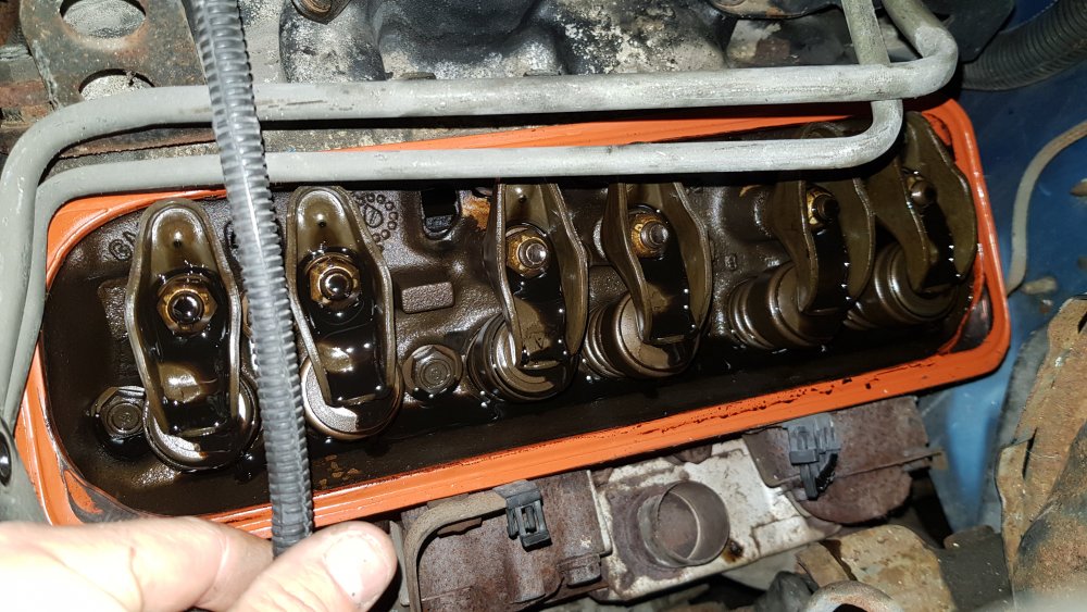

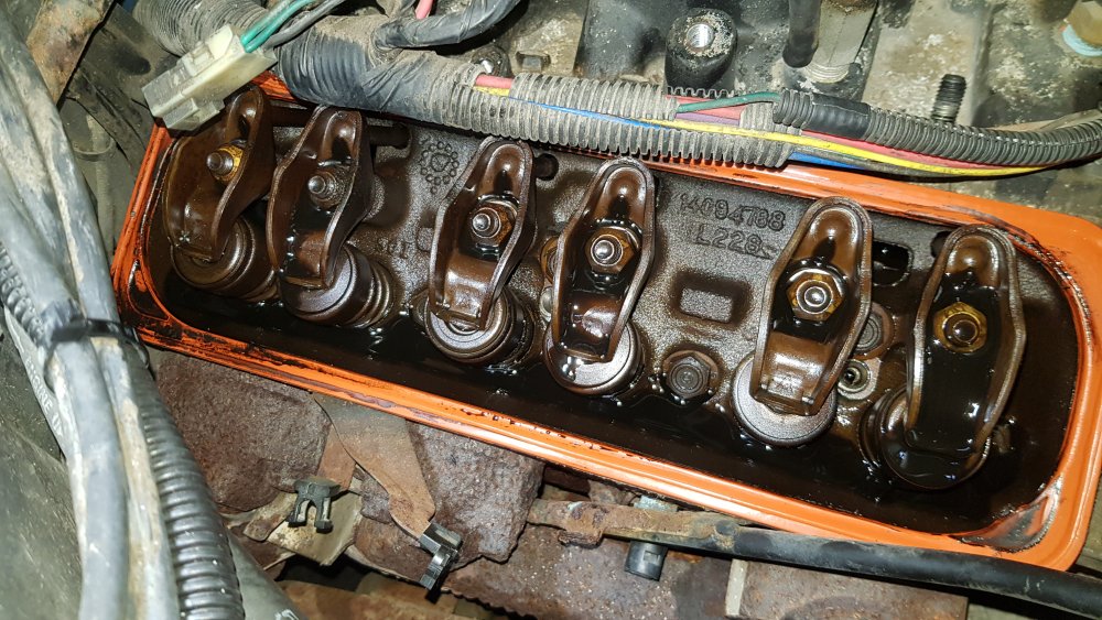

Bon ben aujourd'hui j'ai eu seulement l'après-midi pour avancer je dois dire que j'ai un peu payé la grosse journée d'hier, mal au dos et tout...du coup j'étais que semi-motivé. Mais bon...quelques progrès. J'ai démonté tout ce qui était dans le champ des caches-culbus et je les ai démontés. Niveaux surprises et problèmes, il y en à deux: -Le connecteur de la sonde de flotte sur la culasse droite, juste au-dessus du collecteur, a évidemment lâché, cuit par 30 ans de chauffe. Je vais devoir ressouder le fil demain, c'est pété bien net et à raz le sertissage...ça va être la chie. -La gaine fendue qui gaine le faisceau électrique moteur et qui traverse par-dessus la pipe d'admission est complètement cuite et part en miettes, a remplacer de bout en bout...ça aussi, ça va être casse-couilles. A voir demain. La priorité du jour était de tomber l'allumeur pour essayer de le nettoyer et pouvoir le réutiliser. Donc calé le briquet au PMH, repéré l'allumeur et dépose. Mise en pièces: Et grosse déception: Il est juste bon pour la benne. A part le pignon et le module, tout le reste est mort. Il est vraiment dans un état lamentable, le corps est bouffé de rouille, le rotor à gonflé, les contacts magnétiques sont tordus et l'aimant est fendu à plusieurs endroits, le stator est hyper-corrodé, le pick-up à les terminaisons complètement grillées...bref...il est irrécupérable. Donc bon ben...privilégiant une solution gratos et surtout rapide, je suis allé fouiller la benne à ferraille et j'ai au moins le bol d'avoir retrouvé l'ancien allumeur de mon deuxième Blazer blanc, qui à 280'000 bornes dans la gueule mais qui est "moins pire". Le problème...c'est qu'il était pas non plus beaucoup mieux... J'y ai perdu 2 heures. Démontage complet, tout dérouillé, brossé, nettoyé, dégraissé etc...c'est pas aussi bien qu'un neuf mais ça devrait le faire: Demain, objectifs: -Ressouder le fil de sonde rompu et changer la gaine électrique HS. -Tirer l'air comprimé jusqu'au Blazer et mettre le moteur en huile. -Remettre l'allumeur, le caler. Et s'il me reste du temps, remontage du tout. A suivre.

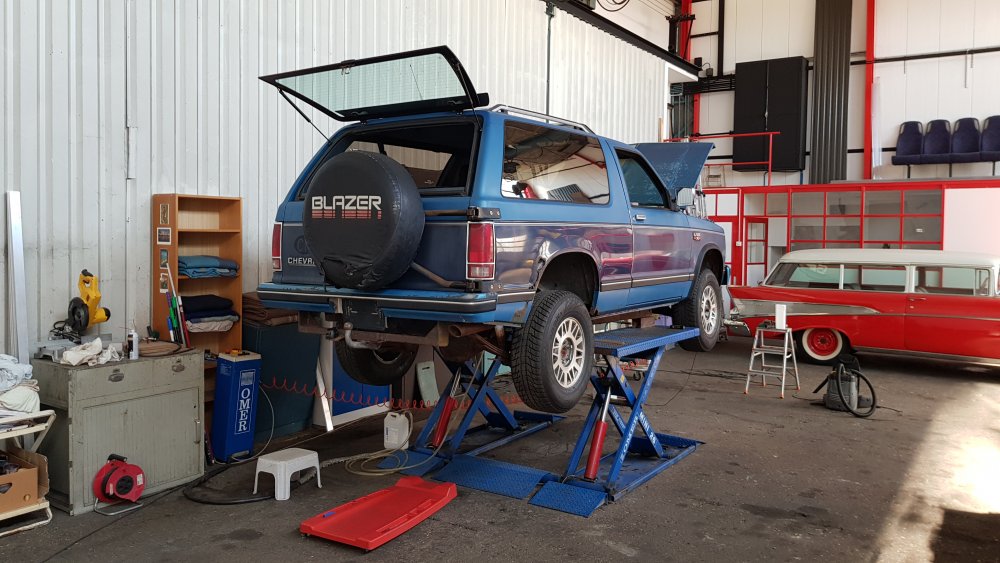

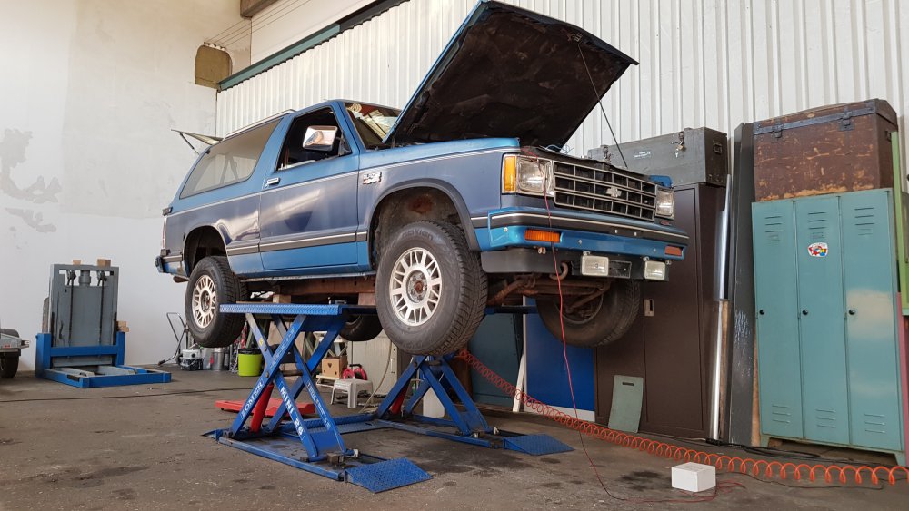

Bon, ben j'y ai remis 15 litres dans le cornet...et ça n'y a strictement rien changé: Pas d'essence à l'horizon. Je l'ai monté sur le lift, j'ai déjà tombé la luge de protection, débranché toutes les connexion électriques, déboîté toutes les durites et degrippé toute la visserie. Dépose du merdier demain matin...en 15 minutes ça devrait être en bas. Impatient d'ouvrir pour enfin savoir qui c'est qui prend un malin plaisir à me faire tourner en rond...
J'ai tendance à penser pareil. Mais pour l'instant tout me prouve le contraire: la crépine n'est pas bouchée, le pre-filtre en entrée de pompe non plus, le filtre non plus, l'intérieur des lignes au niveau des raccords est beau brillant et le peu d'essence que j'ai pu faire cheminer est sorti propre, pareil pour ce qui est sorti du filtre, pas trace de rouille, c'était propre. On va voir...je vais déjà me focaliser à trouver la panne, une fois que j'aurais du flux je rincerais bien le circuit en actionnant la pompe en direct et je prendrais une décision en voyant la tronche de ce qui sort en bout de ligne. Et je pense que j'ouvrirais aussi l'ancien filtre pour voir ce qu'il a collecté. Si c'est contaminé, je démonterais tout. A suivre. Demain première étape remettre 10 litres dedans (sûrement plutôt 20 histoire d'être sûr) et si ça va pas tout mettre à baigner dans le dégrippant en vue d'une dépose mercredi, demain c'est cuit, je bosse.
C'est vrai que c'est pas con ça... J'ai du lui mettre les derniers 10 litres que j'avais sous la main en partant du reservoir totalement vide, je pensais que ça suffirait, mais maintenant que tu le dis...c'est vrai que ça se tente! Ptain si c'est ça je m'en coupe une...

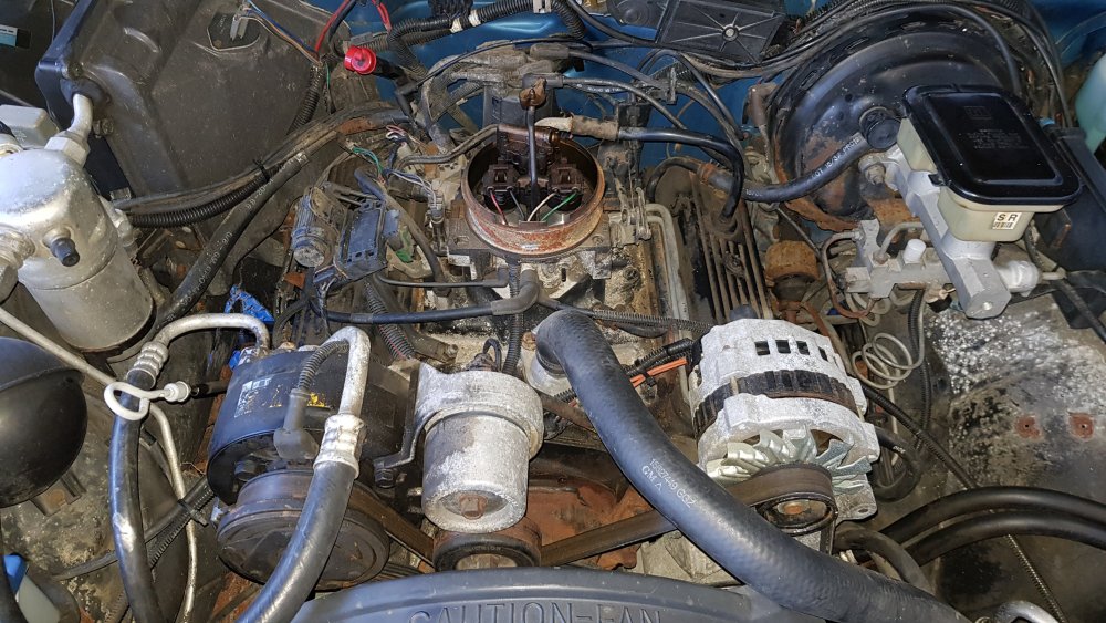

Bon euh...j'ai pas réussi à attendre mercredi. Je reviens du QG, et je suis bec de gaz avec mon problème d'essence qui n'arrive pas au TBI. C'est assez étrange. -Filtre à essence pas colmaté -Lignes avant et après le filtre pas bouchées -Un petit peu d'essence qui circule jusqu'au filtre, donc crépine pas bouchée. -La pompe amorce et tourne en tirant un + batterie en direct sur le fil de test (ces S10 en sont pourvus), je l'entend distinctement -Il y a un bruit de liquide qui glougloutte dans le réservoir, mais rien qui vient. Le seul moyen que j'ai trouvé pour faire arriver un peu d'essence c'est de faire tourner la pompe en direct avec le fil de test tout en aspirant dans la durite d'arrivée au filtre avec une pompe à vide...comme ça j'ai réussi a faire sortir un peu d'essence, du genre 1dl. Je ne vois que deux explications: -Le petit morceau de durite entre la pompe immergée et le plongeur est purifié, déboîté ou tombé au fond du réservoir...je mettrais ma main à couper que c'est ça. -La pompe fait signe de tourner, le moteur tourne mais l'hélice est dessertie de son axe...mais aucune idée de si c'est techniquement possible? Et est-ce que ça peut arriver? Autre problème distinct, la sonde déconne: Elle marque parfois plein, parfois vide...bref c'est le bordel, la piste du plongeur doit être bien oxydée. Bref, je crois que je vais pas avoir le choix: Va falloir tomber le réservoir et ouvrir. Je crains un peu ce que je vais trouver, après autant d'années complètement vide dans l'humidité j'ose pas imaginer l'état de rouille...pourvu que tout ne soit pas mort. Des idées? Ou des avis?

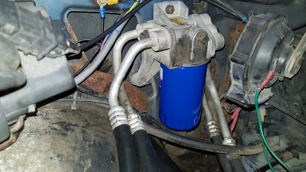

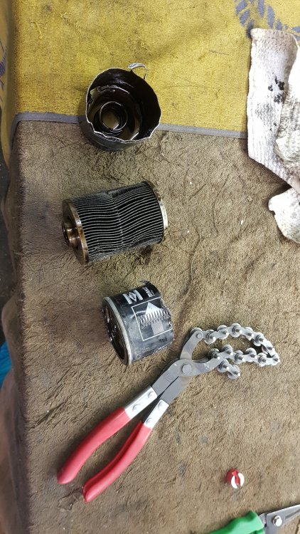

A part ça je vois que tu avais équipé le bloc d'un filtre à huile Fram Extra Guard. J'en ai eu utilisés par le passé...jusqu'à ce qu'un pote m'en parle. Plus jamais. Je pensais à une légende urbaine donc je suis me renseigné sur le net...et j'ai bien failli tomber de ma chaise. Allez taper "Fram filter problem" dans Grogueule et allez voir une ou deux vidéos ou lire un ou deux topics sur les forums ricains...c'est intéressant. Même si ça concerne plutôt des moteurs préparés en général, y'en à déjà eu des blocs de descendus à cause de ces merdes, et pas qu'un ou deux. Très sérieux problèmes de conception et de fabrication...peut-être une piste? My two cents.
