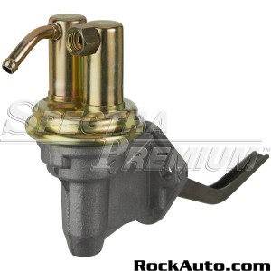

Problème résolu, c'était la pompe à essence qui était HS

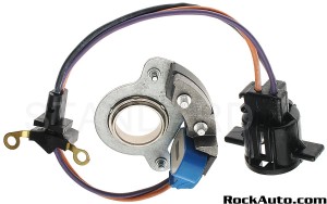

Rapide, efficace.....Merci les gars Chez Rockauto, ils ont l'équivalent Olds, comme tu me conseilles, je vais vérifier aussi la bobine, au cas ou. A tout hasard, est ce que la pompe à essence pourrait être en cause ? Comment vérifie t'on son bon fonctionnement ? La mienne ressemble à ça

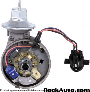

Bonjour à tous, Je suis en panne avec mon 351 windsor de 1981. (coupure brutale d'alimentation en roulant) J'ai réussi à me garer en urgence dans une entrée de chemin. Je pense au condenser (condensateur) d'allumage, mais j'ai beau chercher, je ne trouve rien qui y ressemble D'habitude, c'est un petit cylindre en métal, mais là, je ne vois rien de la sorte , ni autour (ni dedans) la tête de delco..... L'intérieur ressemble à ça : Est ce que ça pourrait être le bidule bleu sur la photo ?
