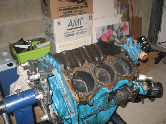

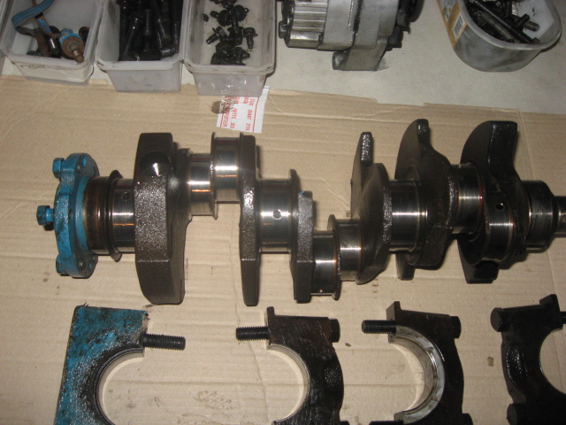

  13. Des news, tout est chez RMA, le rectifieur. Pour commencer, les marques sur le vilo sont trop profondes donc rectif et vu qu'un vilo neuf vaut que dalle pour ce moteur et que c'est pas très lourd, ça sera du neuf! Autre mauvaise nouvelle, les cylindres sont ovalisés donc bon pour un réalèsage! Pour l'instant, il va faire une métrologie plus poussé et chiffré le montant des travaux de rectif à réaliser Après ça on avisera.

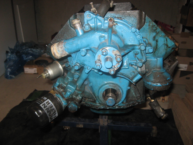

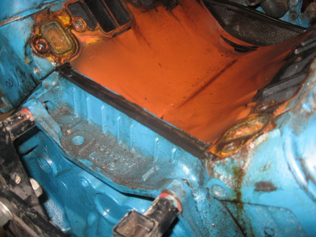

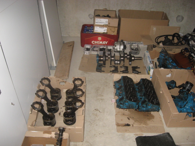

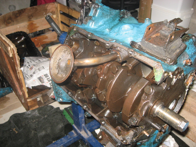

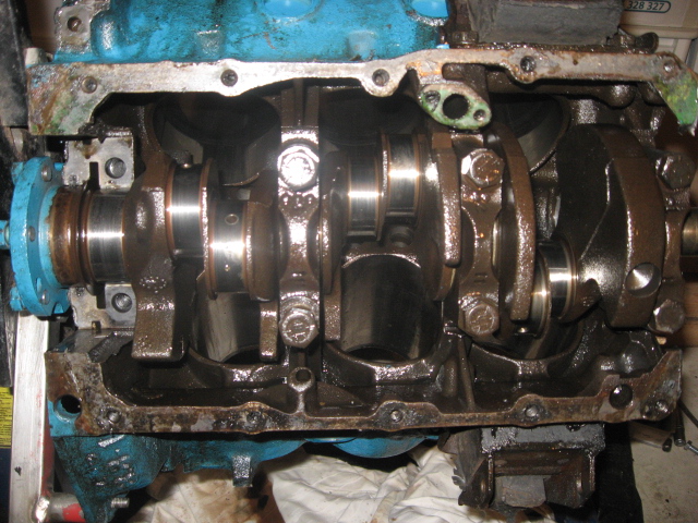

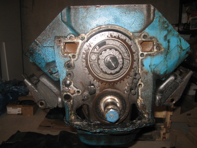

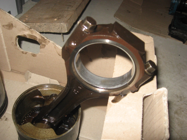

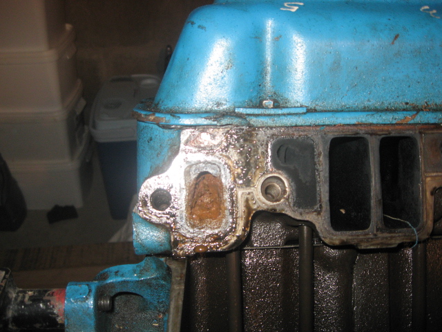

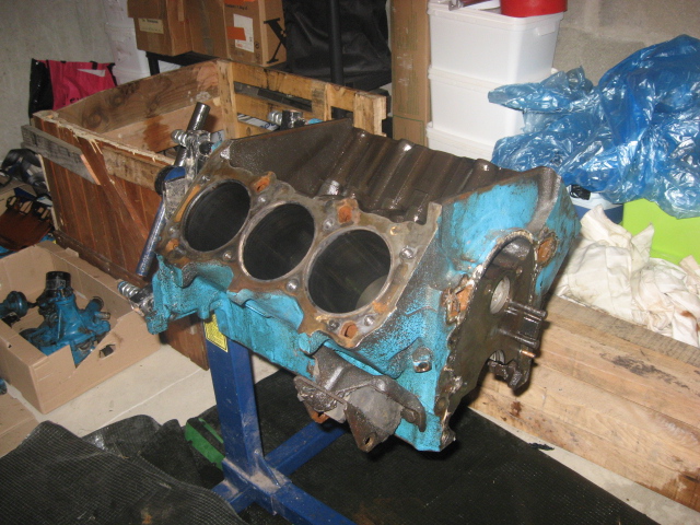

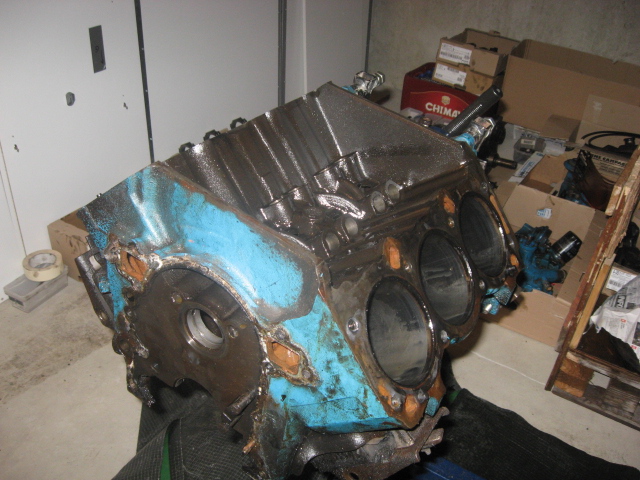

  18. Hello Bon le 3.8 est en pièces. Pour commencer, le moteur n'a pas tourné sans huile, ya de l'usure mais rien de catastrophique. -Coté culasse, une soupape d'échappement est rentré dans son siège, Faudra vérifier ça! Un passage d'eau est complètement obstruer par du calcaire et de la rouille. Faudra faire surfacer les portées de collecteur échappement ainsi que les collecteurs par la même occas. -Pour les cylindres, faudra les mesurer avec précision pour connaitre l'usure réelle. Faudra aussi surfacer les plans de joint de culasse du bloc moteur. -Pour le vilo, pas encore regarder en détail mais mis à part quelque petites marques, rien de cata, là encore faudra vérifier ça à la loupe avec le rectifieur Les coussinets sont tous sans en bon état mis à part quelques petites marques -La chaine de distri a un jeu pas possible! -L'arbre à came est hs, les poussoirs hydrau ont été plat un jour mais c'est plus le cas du tout, HS aussi. Bref, dès que j'ai un moment, je file chez le rectifieur pour faire vérifier ce qui doit l'être, après ça je ferai la liste exact de tout ce qu'il faut. Quelques tof....
