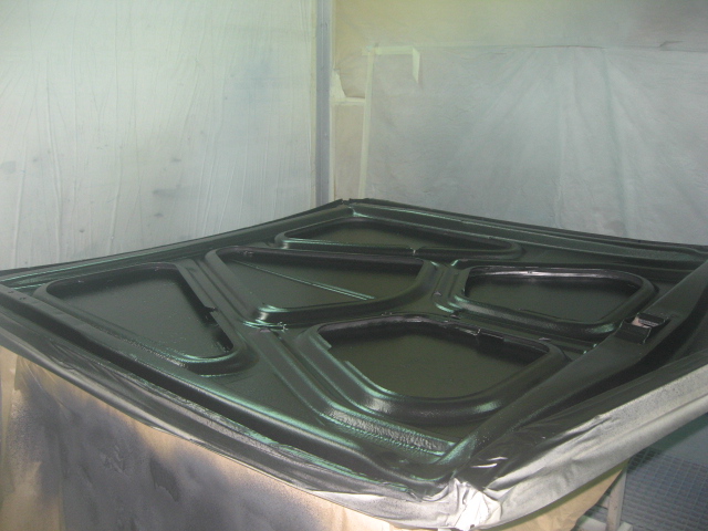

  13. Déjà voilà la marque que j'utilise: http://www.google.fr/imgres?imgurl=http://...tx=97&ty=69 Je l'avait pas dilué, pour la distance de pistolage, c'est au feeling, faut faire des éssais, ensuite, faut qu'il soit bien mat et 2 couches de noir satiné! Pour l'apprèt, un garnissant standard.

  15. Perso, de l'antigravillon et de la peinture noir satiné par dessus, ça donne ça, c'est super propre! La photos n'est pas terrible je te l'accorde.
