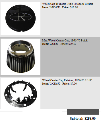

  8. Pour information j'ai acheté les 4 enjoliveurs de roues pour environ 300 € sur le site FUSICKS AUTOMOTIVE (les pièces proviennent du site CARS) Cela a été livré en seulement 4 jours avec FEDEX (boite de livraison top) )!!! Montant des pièces 258 dollars Livraison 85 dollars c'est un peu cher pour des enjoliveurs mais les pièces reçues sont superbes et de qualité origine !! Cela finira la voiture quand elle sera terminée....

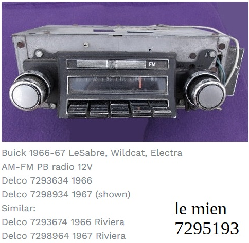

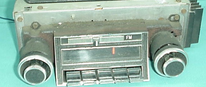

    voici l'équivalent de mon poste ! avec la fm !

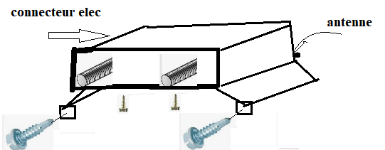

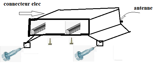

    il faut retirer la plaque de maintien à mon sens pour mieux pouvoir le dégager j'ai aussi retiré la grille ventilation chromée
  18. Pour démonter l autoradio ,Il suffit de tirer vers soi les 2 boutons Ensuite vous avez accès aux 2 écrous qui sont fixés sur les tiges filetées des boutons Vous retirez le poste par derrière après avoir démonté sa plaque de maintien sous le poste qui le positionne droit dans son logement du tableau de bord >> pour cela, vous dévissez 1 ou 2 petites vis qui font le lien autoradio/plaque de maintien puis 2 autres vis de chaque coté de cette plaque (qui la fixent sur le montant bas du tableau de bord). N'oubliez pas de retirer la fiche antenne et le connecteur électrique. Bon démontage
  19. cquisuila
    Riviera 1967
    Pour démonter l autoradio ,Il suffit de tirer les boutons ensuite vous avez accès aux 2 écrous qui sont fixés sur les tiges filetées des boutons Ensuite retirer le poste par derrière Enlever la fiche antenne Déconnecter la fiche électrique noire Vous devez aussi enlever la plaque de maintien sous le poste qui le maintient droit dans son logement du tableau de bord , ce sont deux petites vis de chaque côté de cette plaque Bon démontage

  23. mon AUTORADIO vient d'être restauré !! > Je vous file les coordonnées du site cfp-radio.com où ils réparent les autoradio. Pierre m'a réparé mon autoradio DELCO (ne captait plus) de ma bUICK RIVIERA 1966; voici son mail :cfpradio@cfp-radio.com Il est super gentil, compétent et c'est tellement rare aujourd'hui de trouver des boites en France qui réparent....surtout des pièces antiques... En moins de 10 jours j'ai reçu le poste restauré avec mondial relay. Il m'a facturé 30 € (accepte PAYPAL). Bravo !! Voici mon poste
  24. Je vous file les coordonnées du site cfp-radio.com où ils réparent les autoradio. Pierre m'a réparé mon autoradio DELCO (ne captait plus) de ma bUICK RIVIERA 1966; voici son mail :cfpradio@cfp-radio.com Il est super gentil, compétent et c'est tellement rare aujourd'hui de trouver des boites en France qui réparent....surtout des pièces antiques... En moins de 10 jours j'ai reçu le poste restauré avec mondial relay. Il m'a facturé 30 € (accepte PAYPAL). Bravo !! Voici mon poste
