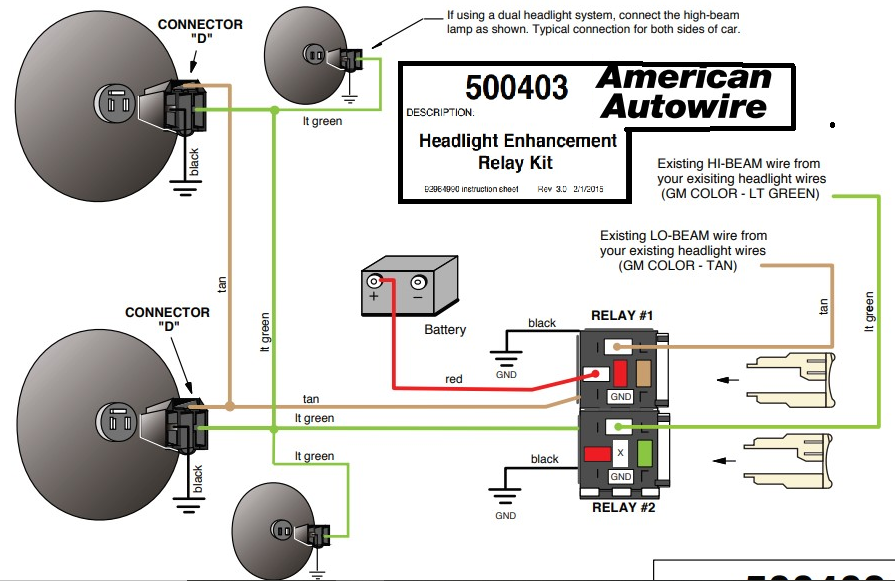

ici la version américaine confirmant le schéma de montage ! https://forums.aaca.org/topic/405442-conversion-sealed-beams-to-h4/#comment-2598723
Je me doutais ils sont quand même pragmatiques heureusement

Exactement comme moi Donc à priori le schéma ci avant devrait résoudre notre souci Pour les feux de position sur la riviera ils sont de chaque côté J,ai monté dans ces petits phares une ampoule clignotant orange pour séparer les feux de position des clignotants Merci à toi pour ta collaboration
Je remarque tt de même que lorsque deville parle,de suite, flyer intervient C bien comique vous êtes peut être jumeaux
Oui en effet dessin vite fait avec in version des 2 derniers ronds Ça ne t,arrive jamais ? En plus n,importe qui aurait compris Ne me prends pas trop pour un abruti qd même.... Pour les 4 h4 Ce ne sera pas celà Juste 2 h4 et 2 equiv h1
Merci
tu es toujours aussi agréable dans tes commentaires en fait ta solution H1 est impossible au ct avec des phares H4 (marqué dessus) si il est pointilleux... et mettre une ampoule à une connection H1 tte seule (ampoule à un seul fil) sur un emplacement qui est fait pour 3 est bizarre , tu l'avoueras la configuration affichée correspond exactement à ma buick riviera 1966,avec ces couleurs de fils GM ORIGINALES et c'est issu d'un professionnel ; je n'ai rien dessiné du tout tu parles aussi de retirer un fil (tu évoques 3 fils) alors qu'il n'y a que 2 fils sur les feux de route (phare int) = masse et route ces 2 phares int ne s'allument sur mon véhicule qu'en high beam (feu de route ou plein phares) ce qui fait 2 phares ext qui s'allument en croisement et 4 phares (int et ext) qui s'allument en feux de route si l'on ne connecte pas une ampoule h4 totalement il n'y a aucun problème à partir du moment ou les feux de route fonctionnent correctement; ce n'est pas du bricolage comme tu le sous-entends pour les "2 poles non centrés au milieu des 4 phares" je ne comprends pas non plus l'ampoule H4 est parfaitement centrée dans son logement H4 sur chaque phare avec son caoutchouc anti rentrée d'eau bien en place
H1 oui sauf que ce n'est pas du tout adaptable au connecteur et au phare la tordre un peu est plus simple 4 ampoules 4 connecteurs= 4 H4 (dont 2 "avortés")
si je tords la cosse de l'ampoule H4 OU la supprime ça passe donc le schéma ci dessus pourrait aller ?
comme çà ?? LE SOUCI dans ce schéma avec mes couleurs d'origine GM (super!), c'est que j'ai toujours le connecteur 2 cosses alors que j'ai désormais que des H4 et mon second phare interieur qui ne s'allume qu'en plein phares bien sur n'est pas un H7 qui de plus n'est pas adaptable à un phare H4;) A moins que je coupe la fiche metal horizontale en trop de mon ampoule H4....;)
le relais est à faire juste sur ces 2 phares intérieurs ? DONC un relais pour le gauche int et un pour droit int ?

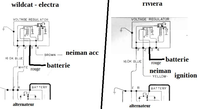

eh oui c'est le mien le fil noir est un fil antiparasite à priori pas trop nécessaire selon forum aaca US mais c'est vrai qu'il fait masse également le condensateur à coté était dessoudé à l'époque (on le voit à coté sur l'image) le fil rouge va vers junction block + le fil jaune va vers ignition neiman le fil bleu vers alternateur pin F
ok super information !!!! je regarderai celà aussi
je vais faire le test sur l'alternateur (vu avec forum aaca us) deconnecter alternateur du systeme mesurer pont entre pin f (qui va vers le regul) et +bat sur l'alternateur ca devrait sortir environ 13.5v mais bon...l'alternateur est neuf... PAR CONTRE j'en suis à mon troisième regul....c'est sensible cette petite bete

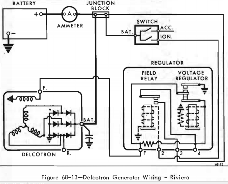

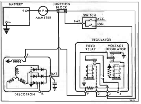

voici ton schéma original alternateur /regulateur si cela peut aider à trouver la panne ou le court-circuit...
et maintenant ca ne charge plus !🥵 mon regulateur a peut être chauffé avec ce moteur trop chaud....grrrrr comment le tester SVP ? J'en suis dejà à mon 3eme....
5.6 v ? EST CE suffisant ? avis aux spécialistes... SINON j'ai vu que tu avais remonté ton ancien allumage. Est il en bon état (condeNsateur, rupteur, BOBINE)? ici étape par étape https://www.largus.fr/forum-auto/panne-auto-mecanique-et-entretien/jeep/laredo/panne-electronique-pas-d-etincelle-a-la-bougie/286564-805-electronique.html?id=286564&p=3
