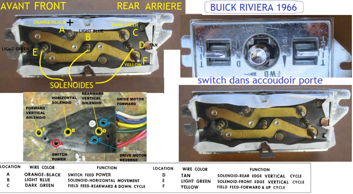

  14. ici les tests de fonctionnement à l'interrupteur :
  15. ---> ICI LE diagramme de branchement de la banquette électrique avant : ci-après en francais les couleurs des fils : A orange/noir B bleu clair C vert foncé D marron E vert clair F jaune

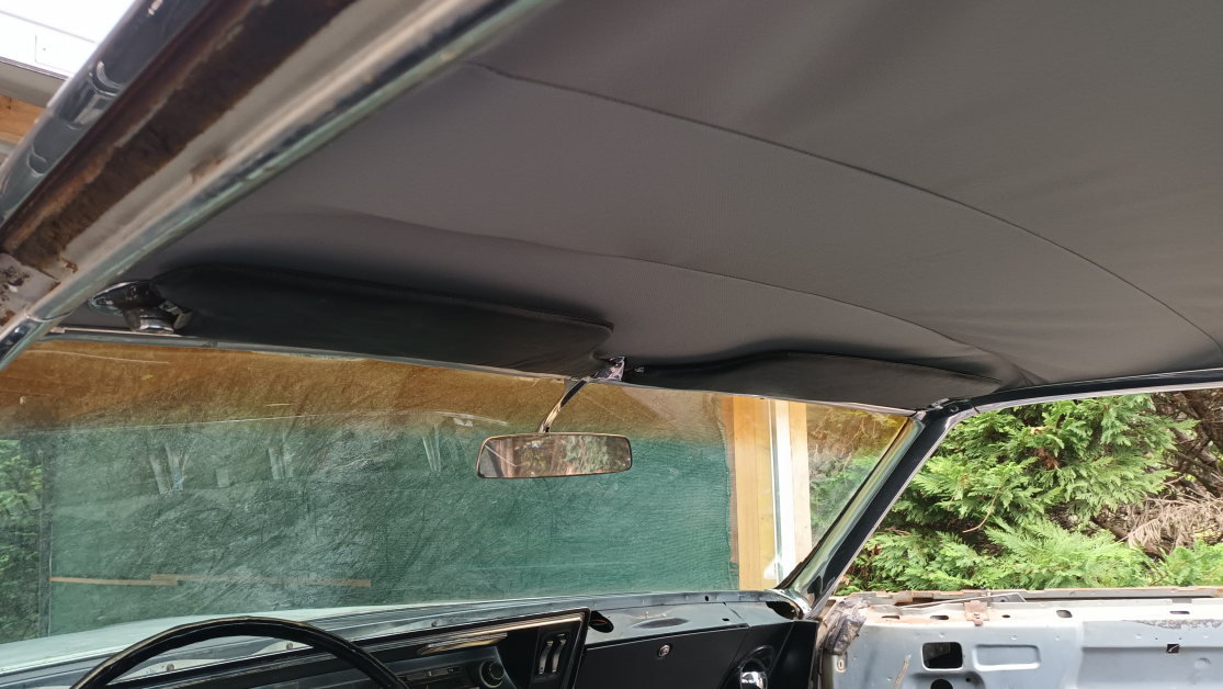

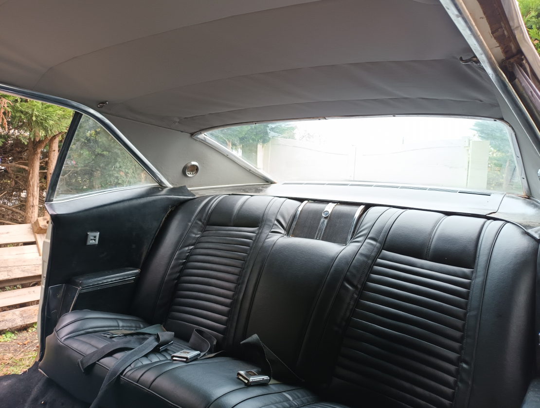

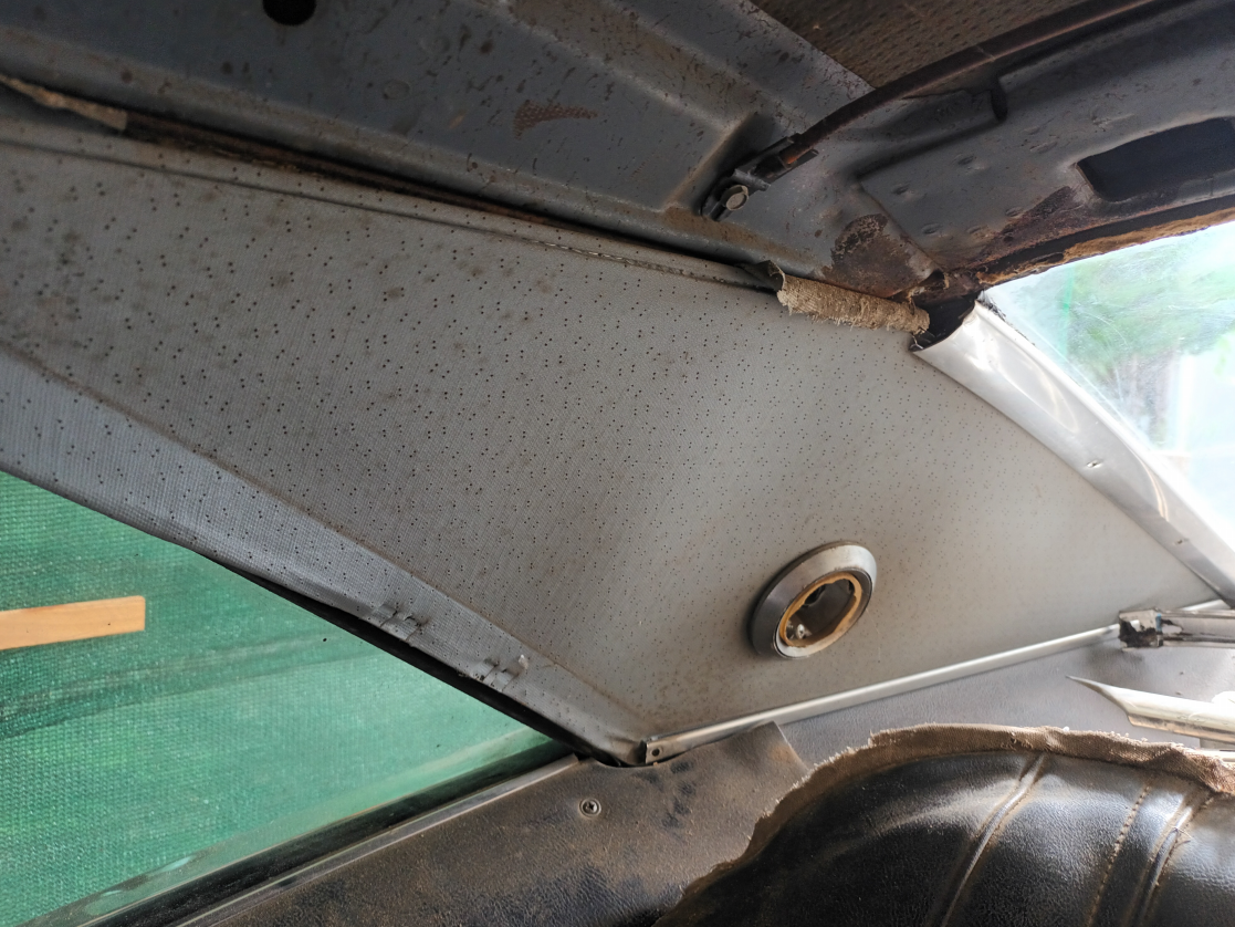

  19. CA AVANCE ! - pour le ciel de toit, le plus long et embêtant a été de retirer l'isolation qui s’émiettait; quelle poussière ca dégage !😬 je l'ai remplacée par un isolant bitumé. - un accoudoir arrière a été refait (l'isorel était bien abimé) - plage arrière repeinte - banquette refaite à neuf (mousse + revêtement) - moquette au sol (isolant+moquette avec isolant plaque dure bitumée surtout au niveau des silencieux en dessous) J'ai la banquette avant à réinstaller et la planche de bord au dessus du compteur. --->samedi prochain je pense😊 Plus tard je referai le joint de parebrise qui est bien vieux mais là c'est une autre affaire car je n'ai jamais fait. A priori il faut être 2 !!! corde à piano ?
