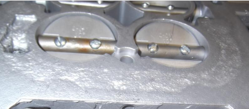

Comme je l'ai dit c'est exactement le même avec la référence identique ! Je suis pour garder la pièce d'origine mais, là, tu aurais vu l'état des volets premier corps (très rouillés et complétement bloqués).... J'ai déjà gardé le moteur...

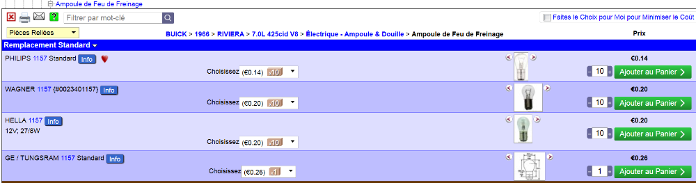

j'ai pris une image type en ex sans aller plus loin dans le détail...juste pour dire que des ampoules on en trouve... sealed beams...tu continue à me prendre pour un nunuche.... CELA devient lourd désormais je vous baise les pieds, the lion KING i !😃 Au plaisir de ne pas te connaitre...🤣
rockauto vend des ampoule sans souci cela n'a donc rien à voir avec le fait que la voiture serait francisée....😵 cela ne te choque pas d'annoncer cà pour une voiture du Nord Texas dont je connais l'historique C'est comme dire d'une super 5 que l'on trouverait aux states et qui aurait été américanisée...lol comme je te l'ai déjà dit, je hais cette société de conso mais par moment, on ne peut y échapper sauf à vouloir vivre constamment à l'age de pierre ce sont également des faits. et je pense que le débat restera stérile avec bcp d'incompréhensions de part et d'autre bon après midi !

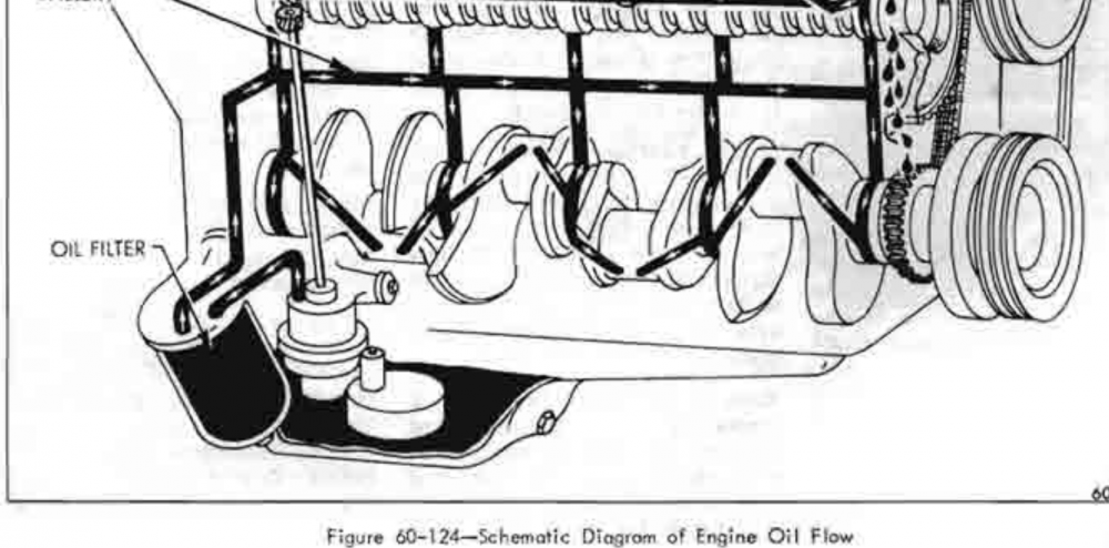

j'ai un 425 de 1966 l'allumeur est derrière en effet:)
sauf que sur le moteur 425 ce n'est pas celà😀 la pompe à huile n'est pas sur le couvercle de distribution mais dans le carte d'huile en bas à gauche << voir photo jointe
