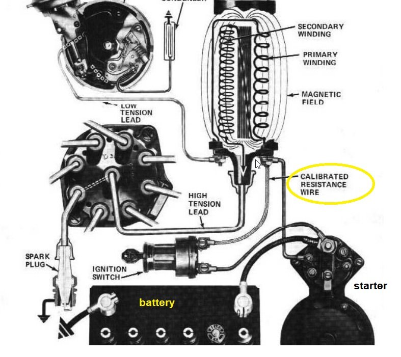

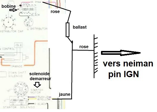

  6. dois je aussi modifier la liaison bobine-allumeur avec une liaison en entrée de ballast comme le schéma ci-après ?? DESOLE pour ces questions !😨
  7. je suis un peu bête ! ce schéma devrait être le bon enfin je l'espère cette fois_ci !😴
  8. ok merci🙂 ce que je ne m'explique pas, c'est que le fil résistif ne va que jusqu'à la sortie de l'habitacle pour s’arrêter au connecteur et de là, il sort un fil ROSE) qui se décompose en suite en un fil jaune qui va vers le solénoïde démarreur et un fil rose qui va vers la bobine (voir schéma ci-après)
  9. EST ce bien ce montage que je dois faire ? > Après la mise en place de ce ballast je peux garder le fil existant "resistif" qui ne chauffera plus grace au ballast ? > les ballast en vente sont à 1.5 ohms pour ma buick riviera 1966 il est noté 1.8 ohms donc un plus pas grave ?
  10. et le fil rose avec son fil resistif blanc en parallele va donc au pole IGN !!! je vais essayer pour voir si le fil chauffe toujours avec le bon branchement ca devrait être mieux !! dis donc ca me rappelle la septieme compagnie !!😄

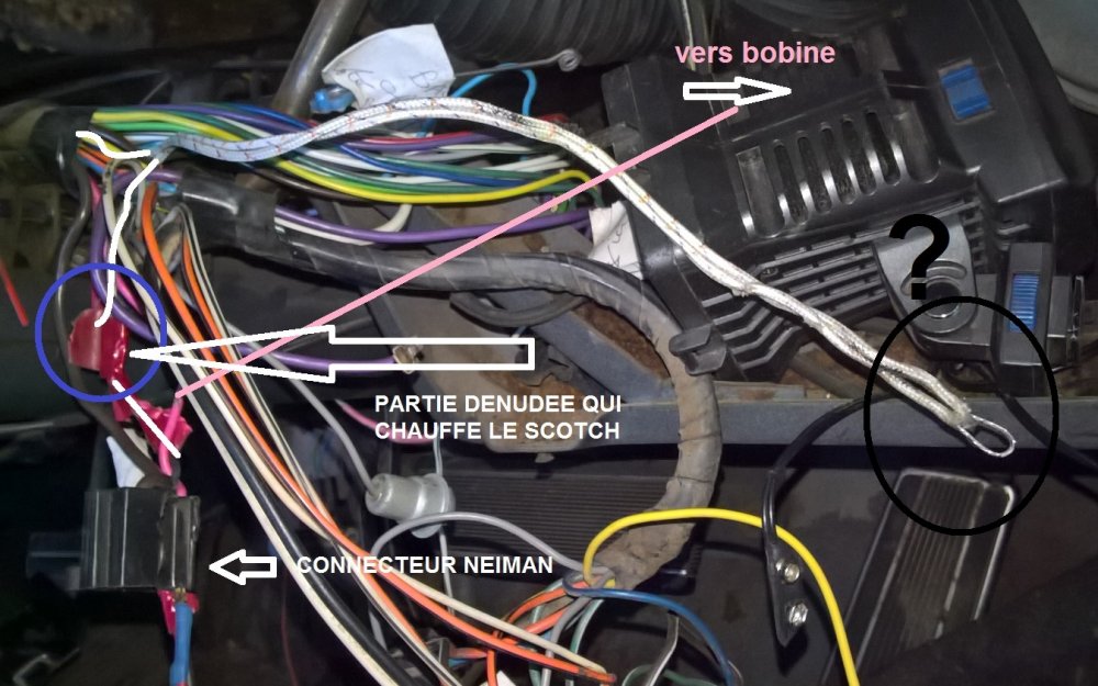

  11. si je supprime ce fil blanc resistif voilà ce fameux fil sur ma voiture et son branchement sur la bobine comme j'ai dit il est mis en interaction en parallèle, avec le fil rose qui va vers la bobine
  12. et je ne comprends pas cette boucle avec fils à vif (entouré en blanc sur la photo !) c'est quoi ce truc ???
  13. Bonjour à tous J'ai un fil qui chauffe sur mon neiman de la buick 1966. J'ai déconnecté le neiman 4 PINS : - pin ignition - pin batterie< FIL ROUGE - pin accessoire< FIL MARRON - pin SOL <<<??? solenoide ?? Donc pour les 2 fils rouge et marron je sais où ils vont (pin BAT et pin ACC). Par contre j'ai un fil purple qui va au démarreur ET un rose + un fil résistance (comme sur les anciens fers à repasser!) connectés sur un même pin.. - LE FIL PURPLE doit etre branché sur le pin IGN surement. Confirmez vous ? - Mais CELUI QUI CHAUFFE EST le fil resistance qui chauffe, qui a été coupé...., est donc dénudé que j'ai resolidarisé et recouvert avec du scotch electricien rouge sur la photo. , Des que je l'alimente avec le fil de batterie, celui-ci commence à chauffer.;; En suivant ce fil blanc il arrive à une boucle denudée ??? (voir photo) pour repartir en suite dans le faisceau de cablage vers la bobine ( coil en anglais). >>>> Questions aux pros elec : court-circuit sur ce fil ? on ne doit pas alimenter ce fil en direct avec le fil ROUGE batterie du NEIMAN ?scotch pas assez resistant à la chaleur pour l'amperage du fil ? N'hésitez pas à me demander d'autres élements ou me dire de faire tel ou tel test ! Merci par avance ! Philippe
