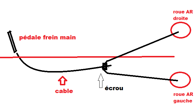

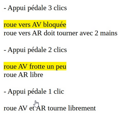

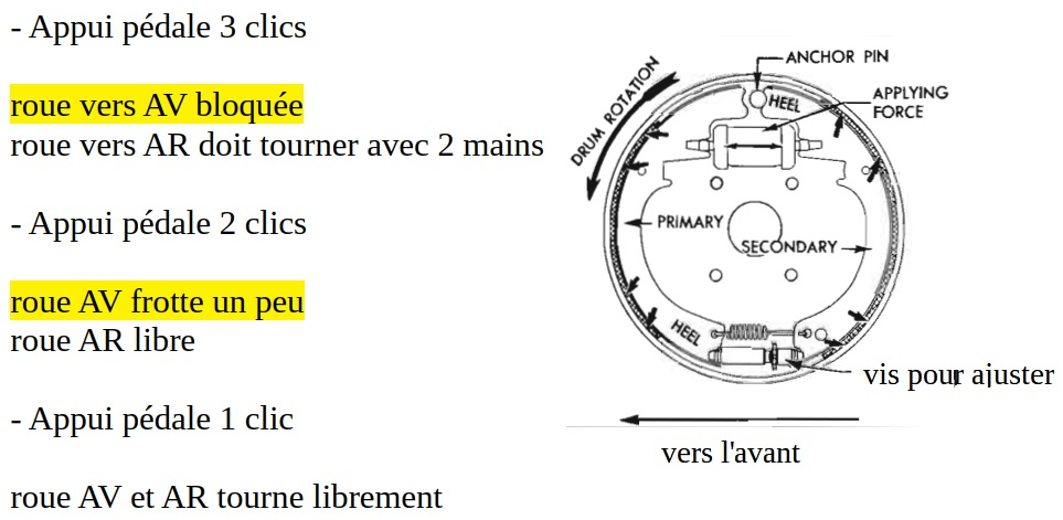

vous avez raison c'est bien la vis de rattrapage automatique mais aussi la vis de réglage du "frottement des roues" la procédure indiquée ci-après concerne le réglage du boulon avec écrou sous le véhicule qui actionne le cable de frein à main pour voir si le nombre de clics sur la pédale de frein à main est conforme aux prescriptions BUICK pour l'ajustement des roues c'est celà : traduction : 1 on visse pour faire tourner chaque roue à la main 2 on met 30 crans environ 3 normalement la roue devrait tourner à 12 crans sinon le cable est trop serré
pour information voici un dessin réalisé pour régler le frein à main sur la buick riviera 1966 (avec des tambours je le rappelle)

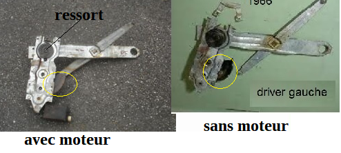

voici le détail du leve vitre 1966 (la photo montre celui coté passager) pas de panique si la crémaillère sort !:) moteur retiré bien sur il suffit de réenclencher la crémaillère en poussant sur le mécanisme et en faisant correspondre le gros trou de la cremaillere noire avec le petit trou fileté de visserie du bras comme sur la photo ci-après : donc vous insérez dans ce trou n'importe quelle tige métallique solide pour maintenir le tout AVANT de remettre le moteur avec 3 vis !! et le tour est joué vous pouvez remonter dans la porte
j'ai modifié mon post plus haut
j'avance en effet - j'ai refait le plancher avant (car il y avait des points de rouilles et quelques trous) j'ai acheté de l'isolant que je collerai : type Insonorisant Infrasound - 100x50cm 5.5mm de feutre + 1.5mm d'un complexe bitumeux lourd et j'ajouterai encore de l'isolant multicolore - j'ai remis un ventilateur 6 pales avec embrayage (j'avais un 5 pales pour moteur sans clim) - j'ai démonté le lève-vitre avant conducteur qui ne marchait pas trop bien voici le modele 1966 : le moteur tourne impeccablement je l'avais remonté mais je n'avais pas assez tendu l'énorme ressort colimaçon donc c'est ressorti qd j'ai fait un test de montée.;) je vais remonter en tendant comme sur la photo et ca devrait le faire maintenant (le cremaillere doit être tendue comme dans le rond en JAUNE) j'ai aussi nettoyé et graissé les charnieres

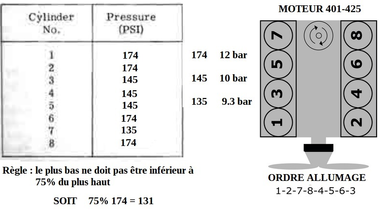

mon avancement : - j'étais sur les freins à tambours et donc vais tester le freinage maintenant - j'ai aussi installé un warning feux détresse - sur les feux, j'ai installé : > une seconde ampoule dans mes feux avant-codes pour séparer les fils cligno/codes > à l'arrière j'ai coupé le fil de la pédale de frein pour alimenter en direct une ampoule derrière et j'ai aussi séparé les clignotants des feux - j'ai eu aussi un souci avec le convertisseur > en effet je n'avais plus de lien entre celui-ci avec le volant moteur; du coup, les vitesses ne passaient plus et donc les roues arrières ne tournaient plus evidemment en fait il ne devait rester plus qu'une vis de convertisseur (sur les 3) qui tenait plus ou moins (c'était la dernière qui ne s'était pas dévissée et cassée) j'ai remis 3 nouvelles vis avec frein filet et c'est reparti ! je suis heureux car j'entendais un clac et je pensais que c'était du au moteur.....ouf - question moteur le résultat des compressions est dans la norme general motors

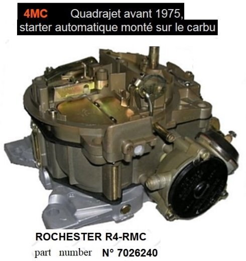

reglage carburateur QUADRAJET ROCHESTER 4MC - Buick RIVIERA 1966
cquisuila a répondu au sujet de cquisuila dans Carburateur

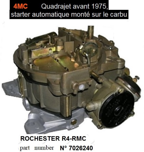

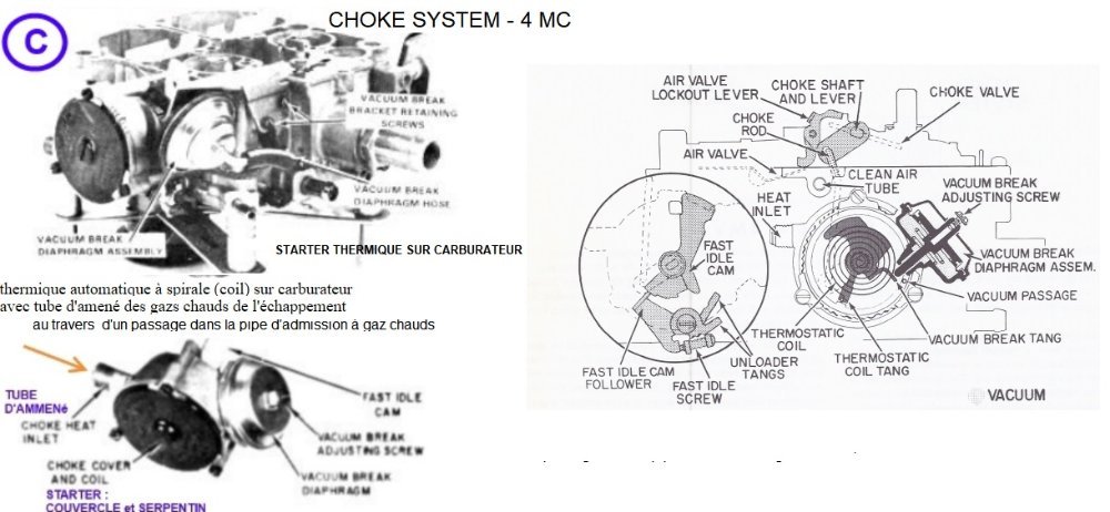

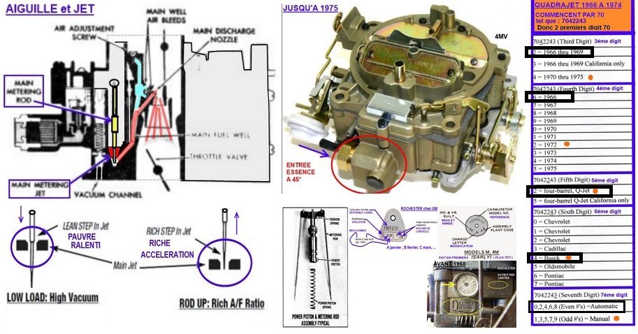

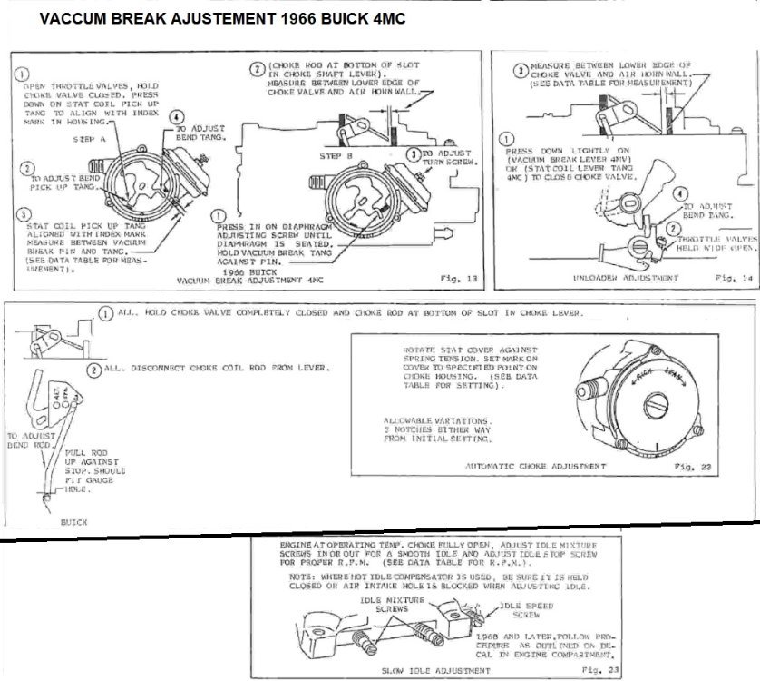

c'est vrai que mes commandes de ventilation sont totalement débranchées (les petits tuyaux qui vont vers le bloc de commande habitacle et les gros tuyaux qui fournissent l'air dans l'habitacle) j'ai déconnecté le mastervac du circuit et cela ne change rien voici mon modele de carburateur et quelques schémas d'ajustement -
cquisuila a posté un sujet dans Carburateur
Tout est dans le titre. A priori j'aimerai bien savoir si mon carburateur est bien réglé ou pas .. J'ai bien la notice de réglage mais en américain, ce n'est pas si facile malheureusement. ET ce n'est pas une mob peugeot 103 !!:) En fait quand je freine, mon moteur a tendance à caler. J'ai bien déconnecté mon servo frein du circuit et le problème est identique. Je pense donc au carburateur ou entrée d'air;;;) J'aimerai bien m'occuper de l'intérieur et la tester mais avec ce calage, pas facile de la déplacer... Si quelqu'un du coté des Landes s'y connaissait en réglage, cela m’enlèverait une épine du pied. SAIT ON JAMAIS.... pHILIPPE -
