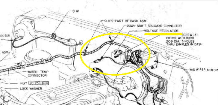

    Régulateur de voltage défectueux me semble être une très bonne piste. J,en ai eu 2 de pétés..... 14 15 v en mesure de tension sur batterie, moteur tournant

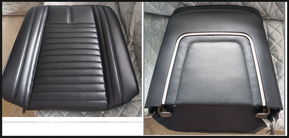

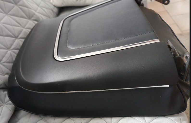

  13. Ma banquette avant est terminée 😷

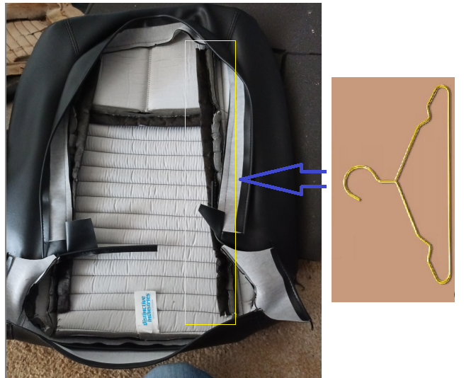

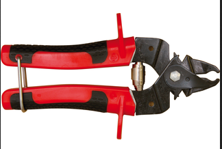

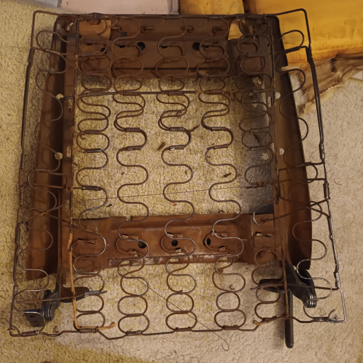

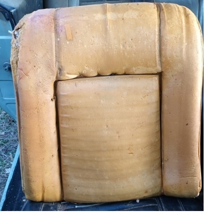

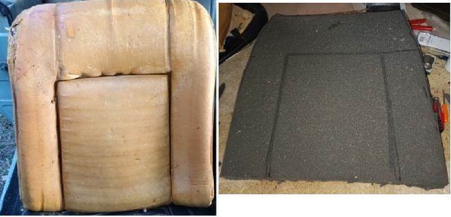

  17. oui fait dans une audi, une mx5 (et dans ma mercedes CLK j'ai du retirer la peau pour refaire la couture par une couturière du coin) et franchement, rien de très difficile il faut juste la pince sellier pour agrafes - nez de porc et bien tendre les peaux le démontage est quelquefois fastidieux photo 1 : pour les tiges à insérer dans la nouvelle peau pour la liaison de cette peau avec les ressort du siège, il suffit d'utiliser des vieux cintres en métal et de le remettre droit en les coupant à la bonne longueur bien sur pour la mousse (si à changer), vous n'avez pas besoin d'acheter la mousse spécifique au modèle; cela vous coutera un bras; il suffit d'acheter de la mousse en vrac et faire la découpe au cutter, conforme à la mousse originale, et le tour est joué !!
  18. la parure banquette avant m'a couté 350 € Distinctive industries en, plus le vendeur s'étant trompé en me livrant des parures de sièges séparés au lieu de la banquette avant m'a relivré 6 mois après gratuitement la banquette avant Ce qui fait que je vais pouvoir réutiliser le premier envoi pour l'adapter avec ma couturière pour refaire plus tard la banquette arrière LES DOSSIER SONT FAITS je n'ai pas montré l'accoudoir central refait qui fait office de troisième dossier une fois relevé il me reste à faire l'assise de 1m30.... c'est un peu chiant car cela m'oblige à dévisser la banquette donc plus de siège pour déplacer la voiture; je mettrai une chaise pliante.... 😄

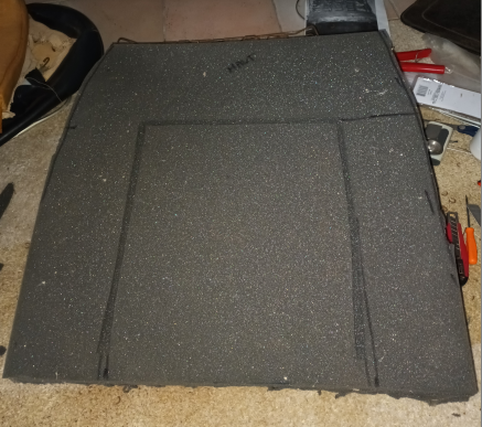

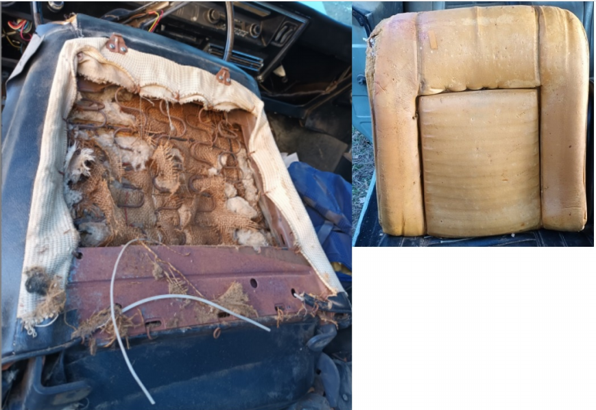

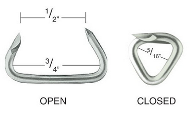

  19. Coucou Je refais actuellement ma sellerie. La première photo montre le coté passager le moins abimé. J'ai la mousse ep 5cm et les agrafes nez de porc... Vous ferai des photos.

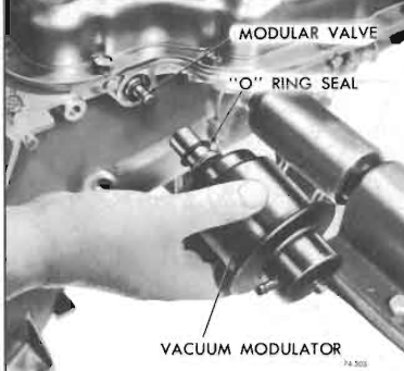

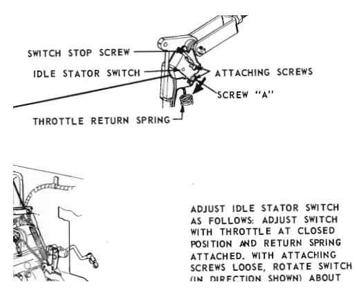

    peut être le reglage stator switch ou probleme de gestion de boite = vaacum modulator
